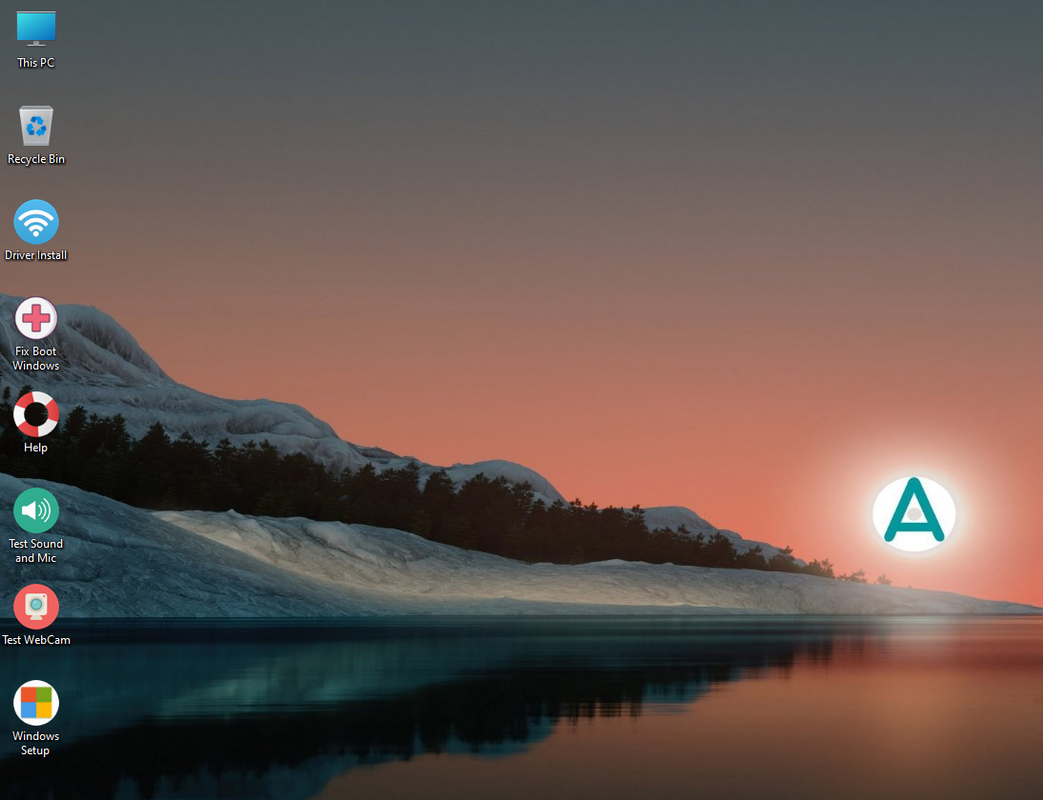

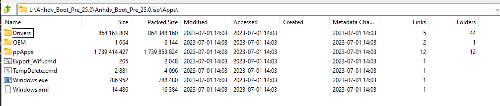

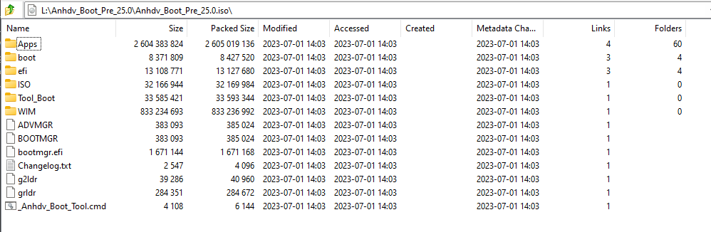

Bác có thêm thắc mắc này, nếu file Wim có đầy đủ apps trong đó thì mình boot theo cách này được rồi nhưng có một số bản boot có thêm phần Apps.wim đính kèm thì mình làm cách nào để boot lên đầy đủ vậy cháu?
Cái này phụ thuộc vào từng bản boot đấy tác giả họ quy định đường dẫn file Apps.wim như nào bác ạ.

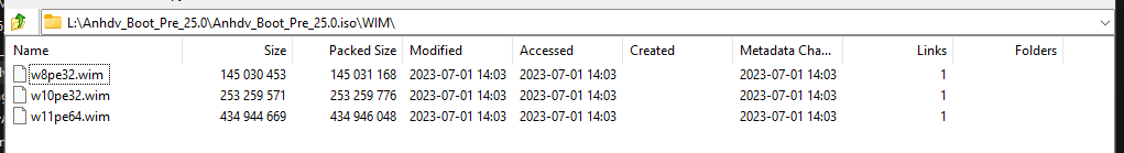

Bác mở file iso bản boot mà có thêm Apps.wim rồi chụp ảnh cháu xem sao

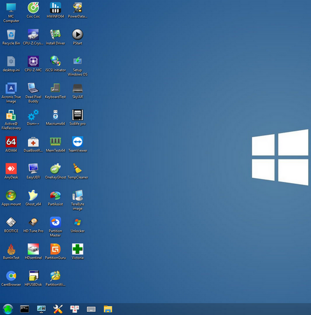

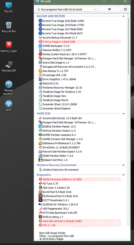

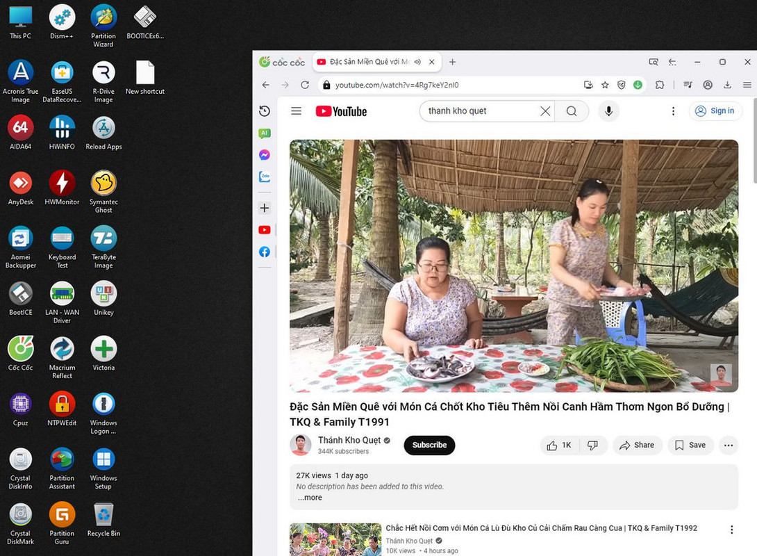

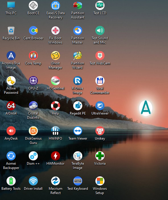

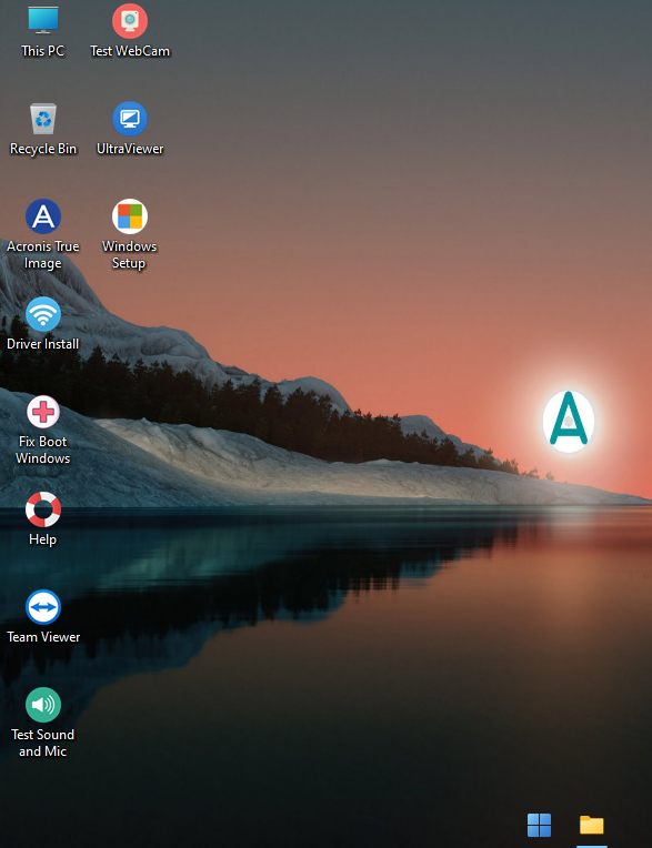

Bác có thử với 1 bản boot cũ 23.6 của Anhdv, nếu chỉ chép wim file không thì boot vào nó chỉ có thế này:

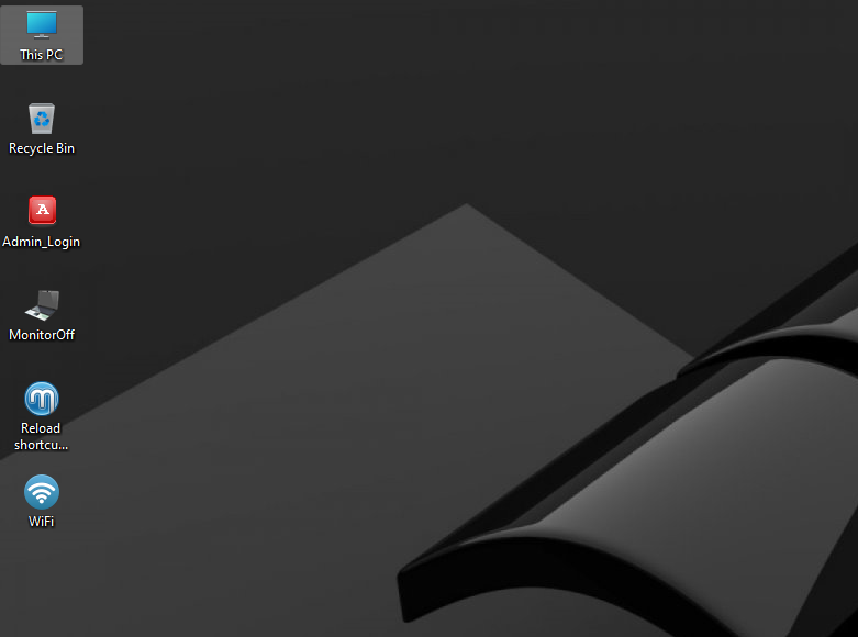

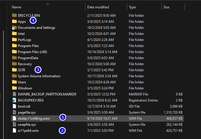

Nếu chép thêm apps vào thì nó boot lên đầy đủ. Qua tới bản của Sergei, không có folder SSTR thì hình nó như sau:

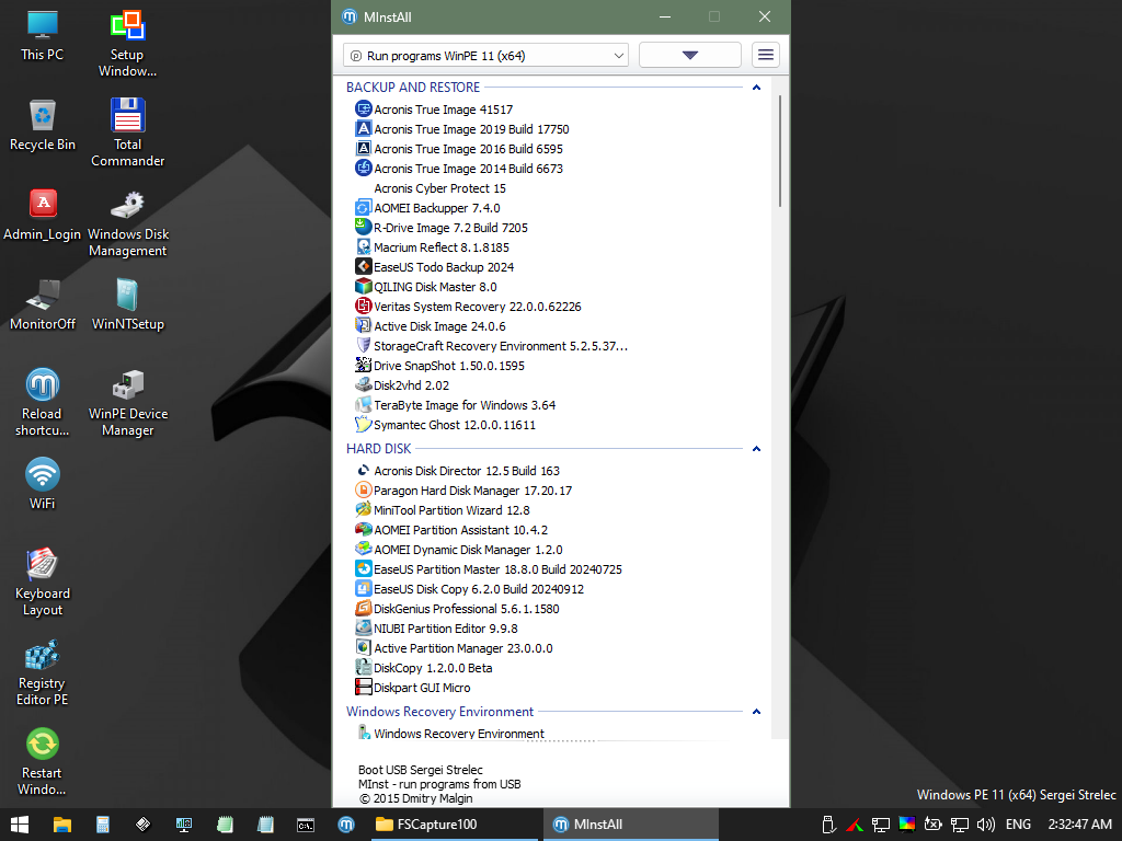

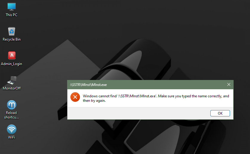

Có chép thêm folder SSTR vào chung part nhưng boot vào không thấy hiện lên đầy đủ các icons nhưng mở menu Minst vẫn được:
