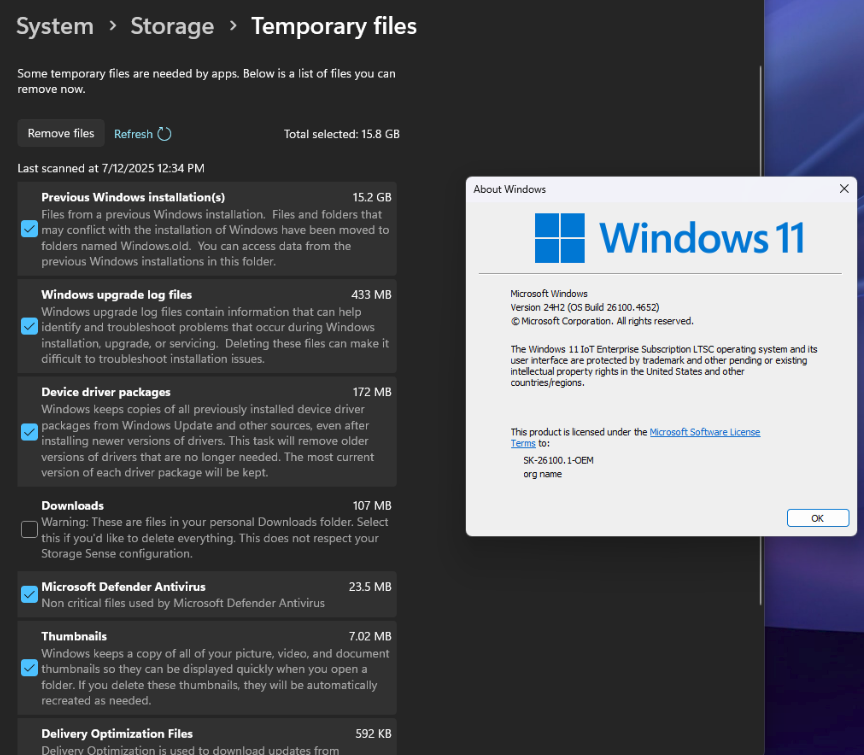

Bản SK trên máy của tôi là 26100.3195 hay build lớn hơn thì luôn bị lỗi khi làm update, tôi phải up cho WIM thành bản up 4652, cho vào ISO rồi sau đó lại cài đè lên với ISO vì không muốn mất data, giờ muốn update lên cao hơn nữa cũng không được, làm lại nhiều thao tác tôi thấy hơi nản lòng đó bạn, cảm ơn bạn đã hổ trợ nhé.

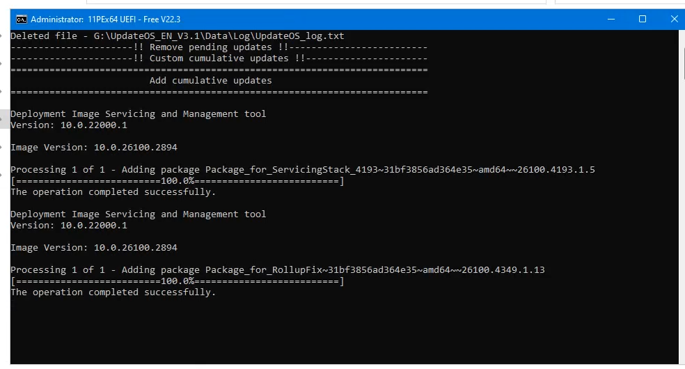

Thực hiện test lại với bản ở topic này 1 lần nữa bác @Hoang Duch2
- Cài lên vhd
- Kết nối vào mạng và gõ lệnh
Dism /Online /Cleanup-Image /RestoreHealth
- Khởi động lại máy và cập nhật lên bản 26100.4349 từ môi trường Windows 10.
Kết quả:

Processing 1 of 1 - Adding package Package_for_RollupFix~31bf3856ad364e35~amd64~~26100.4349.1.13
[==========================100.0%==========================]

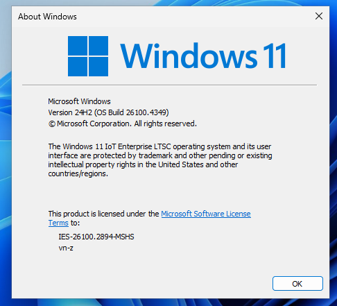

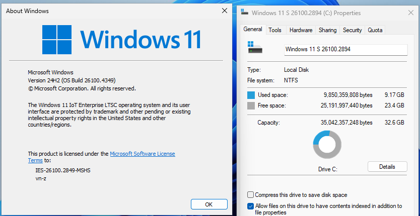

Từ chiều tối hôm qua tới sáng hôm nay tôi mới làm thành công theo hướng dẫn của bạn đó. Tôi không làm VHD mà cài trên máy ảo với Compactexpress4K từ Wim IES 2894 ở #1 của topic.
Tôi type nhầm 2849 thay vì 2894 rồi. Đã sửa lại cho đúng:
2012mshs
Bác cài thẳng lên máy ảo là đúng vì gói cập nhật giờ càng chiếm nhiều dung lượng > vhd tạo cũng phải cần size lớn hơn nhiều. Bác cũng có thể ốp từ bản này lên bản mới hơn nữa xem sao!

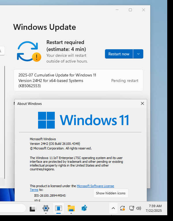

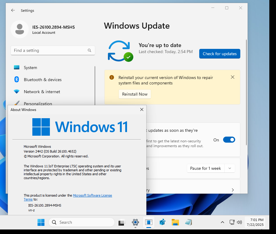

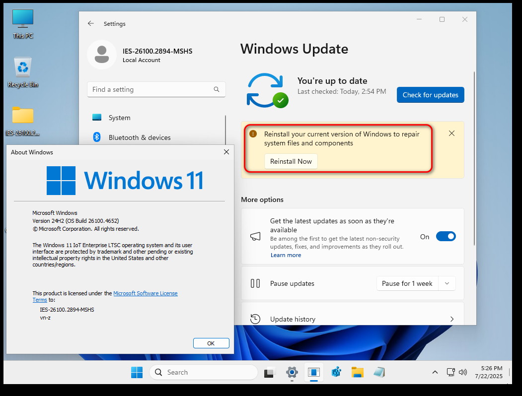

Tôi đang thử dùng WU up lên như hình dưới, chờ thử xem có được không bạn nhé:
Lên được 4652 đây bạn:

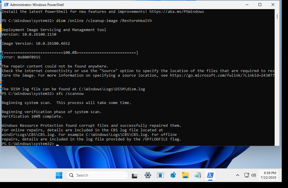

Tôi đã chạy thử lệnh của bạn và vẫn lỗi sau khi restart.

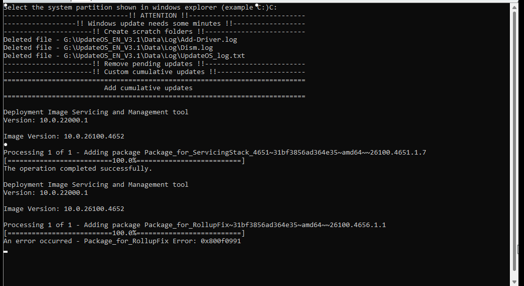

Hôm nay tôi sẽ cài lại bản 2894 và chỉ làm up từ tool V3.1 xem có thành công hay không? Các bước up sẽ như thế này: 2894>4349>4652>4656.
Tôi muốn gửi file CBS.log của lần chạy scannow trước đó nhưng không gửi được, nó báo file lớn quá, nếu zip lại là 346KB cũng không được, chép vào thẻ code nội dung của nó thì nhấn gửi đi nó cứ nằm ì ra đó.
2012mshs
Hôm nay tôi sẽ cài lại bản 2894 và chỉ làm up từ tool V3.1 xem có thành công hay không? Các bước up sẽ như thế này: 2894>4394>4652>4656.
Bác hãy thử ốp từ 1742, ốp thẳng msu (qua dism cũng được), không dọn dẹp. Mục đích xem được hay không. Tức là ko dùng tool.
