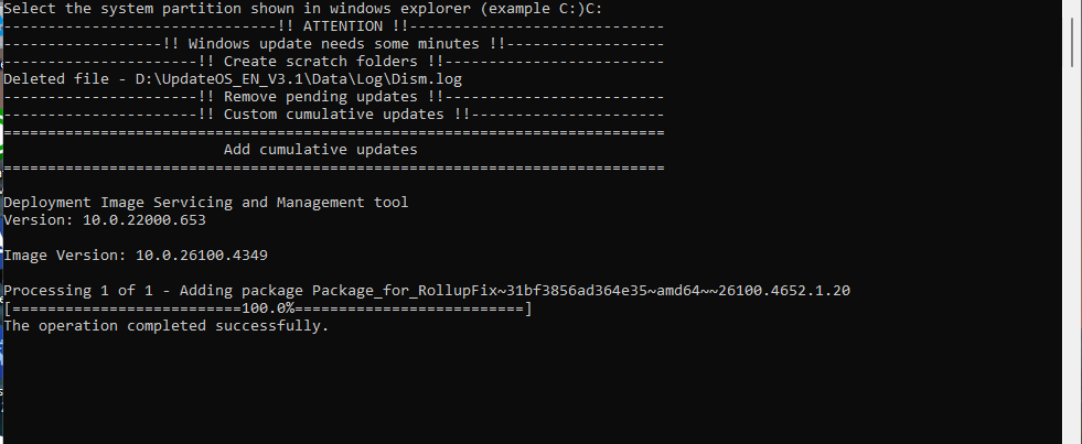

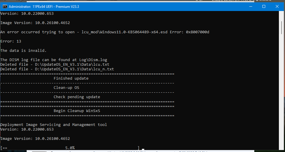

Bạn @2012mshs, đã up lên 4349 thành công với 3.1:
Tiếp tục up lên 4652 với lcu_mod trước đó đã up tốt cho WIM, xem cmt # 961, nhưng lần này bị báo lỗi:
Select the system partition shown in windows explorer (example C:)C:
-------------------------------!! ATTENTION !!-----------------------------
------------------!! Windows update needs some minutes !!------------------
----------------------!! Create scratch folders !!-------------------------
Deleted file - D:\UpdateOS_EN_V3.1\Data\Log\Add-Driver.log
Deleted file - D:\UpdateOS_EN_V3.1\Data\Log\Dism.log
Deleted file - D:\UpdateOS_EN_V3.1\Data\Log\UpdateOS_log.txt
----------------------!! Remove pending updates !!-------------------------
----------------------!! Custom cumulative updates !!----------------------
                         Add cumulative updates
Deployment Image Servicing and Management tool
Version: 10.0.22000.1
Image Version: 10.0.26100.4349
Processing 1 of 1 - Adding package Package_for_ServicingStack_4651~31bf3856ad364e35~amd64~~26100.4651.1.7
[==========================100.0%==========================]
The changes due to package Package_for_ServicingStack_4651 requires the current servicing session to be reloaded.
All the packages will be processed again.
An error occurred trying to open - lcu_mod\Windows11.0-KB5062553-x64.esd Error: 0x8007000d
Error: 13
The data is invalid.
The DISM log file can be found at Log\Dism.log
Deleted file - D:\UpdateOS_EN_V3.1\Data\lcu.txt
Deleted file - D:\UpdateOS_EN_V3.1\Data\lcu_n.txt
                       Finished update
                       Clean-up OS
                       Check pending update
                       Begin Cleanup WinSxS
                       Update WinRE
        1 file(s) copied.
Mounting image
[===========                20.0%                          ]

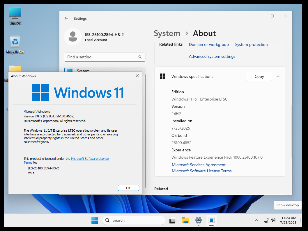

Hiện tại tôi đang làm lại lcu-mod 4652 một lần nữa xem kết quả thế nào. 4652 này thì hôm qua tôi up với WU thành công đó bạn, hôm nay không muốn làm như vậy nữa, tôi chỉ muốn test với tool của bạn thôi.
Up lại LCU 4652 thành công rồi đây bạn @2012mshs:

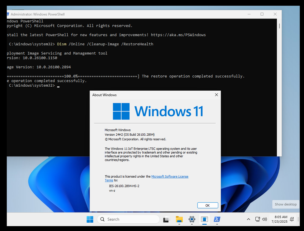

Bản Win 2894 này tôi chọn CompactXpress4k khi cài và chạy lệnh RestoreHealth, kết quả up vẫn tốt đến 4652, giờ tôi tiếp tục up lên 4656 xem có lỗi gì không nhé.

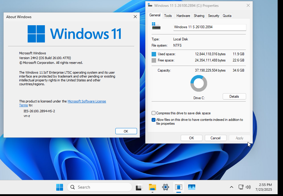

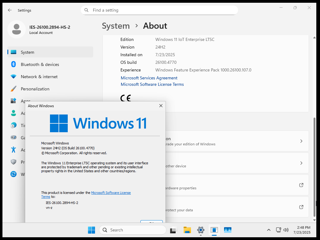

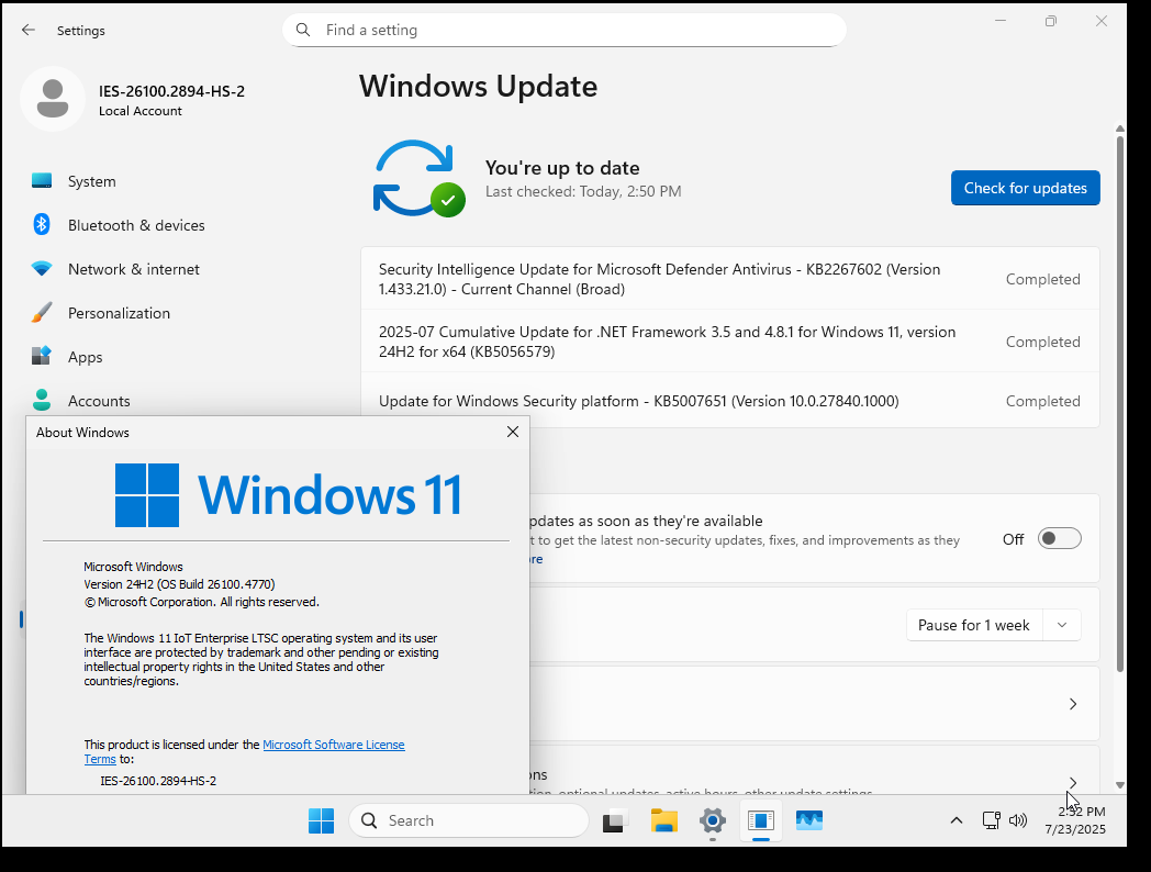

Làm tiếp với 4770 thì lại thành công đây bạn @2012mshs, cũng vẫn dùng V3.1 đó bạn.

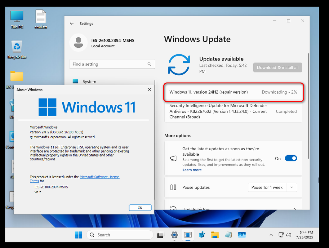

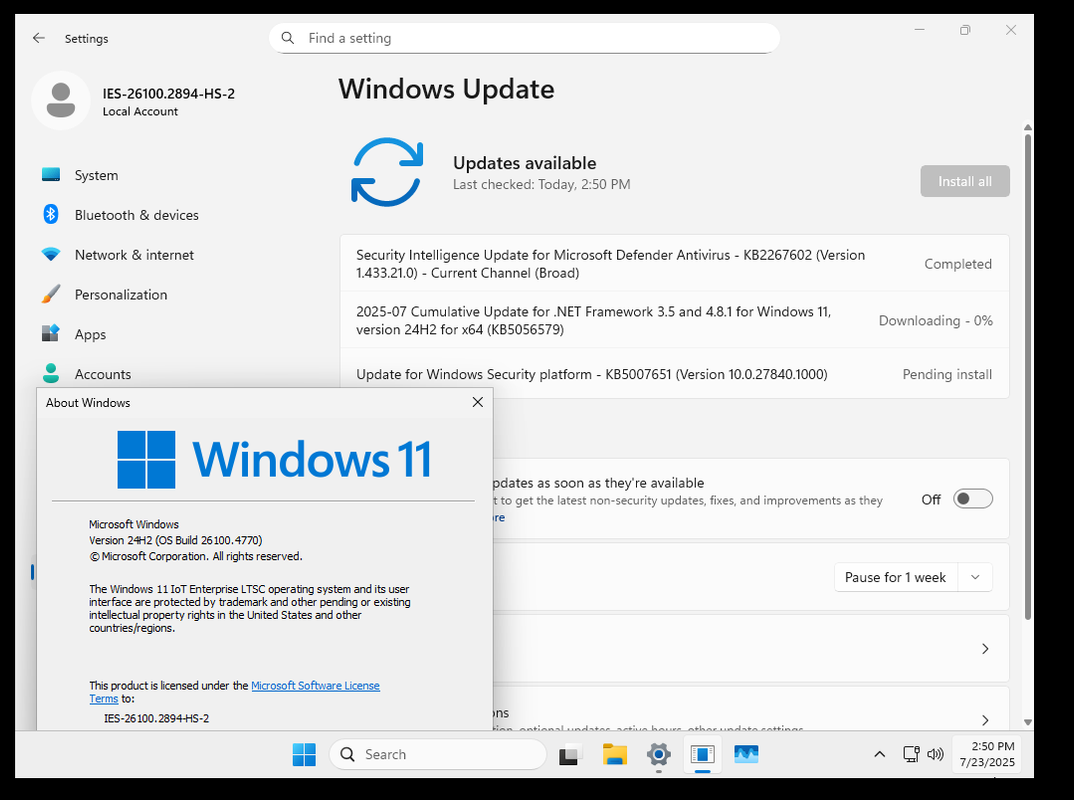

Giờ tôi mới check WU đây bạn:

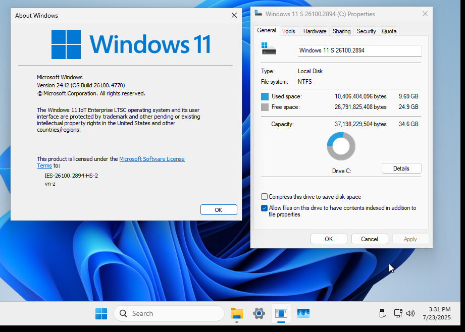

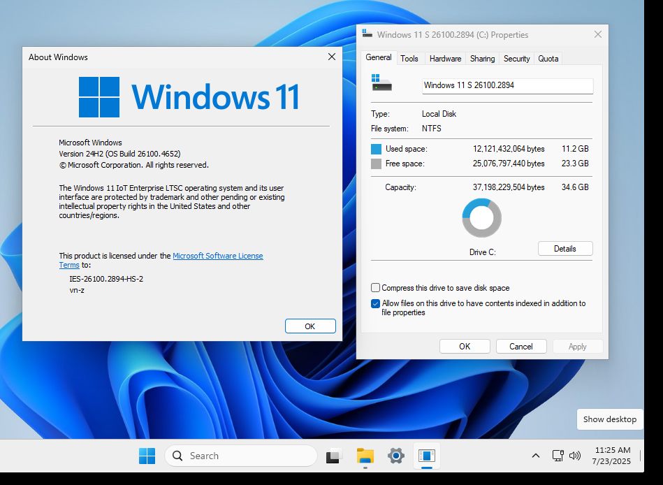

Sau khi cleanup storage thì còn lại size như hình:
Hy vọng lần up kế tiếp nó cũng OK là vui rồi. Cảm ơn bạn đã hổ trợ tôi nhé.

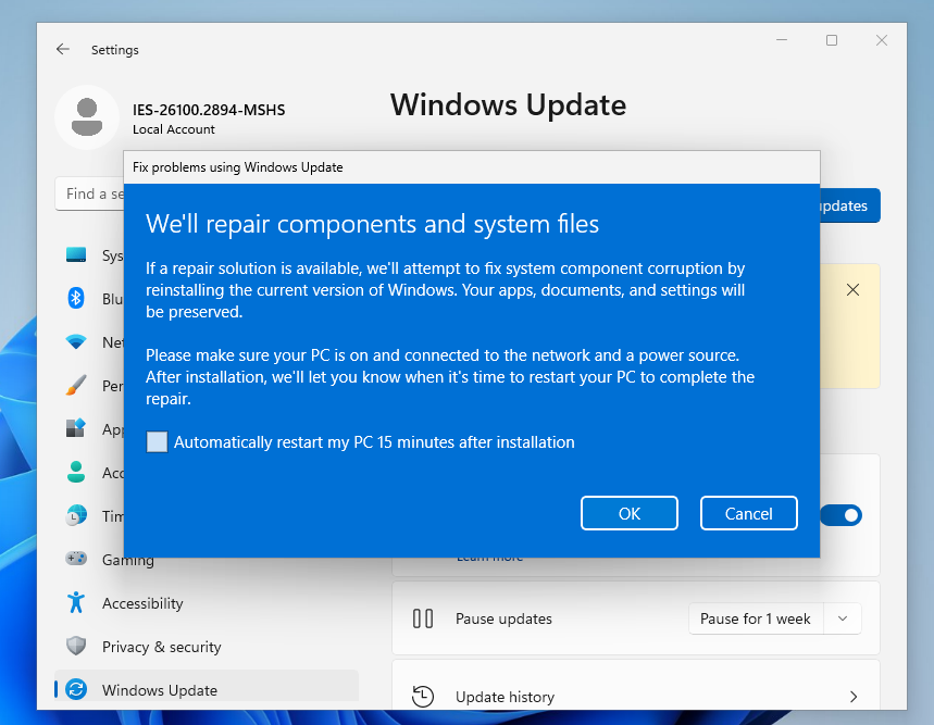

Tôi đã chạy thử lệnh của bạn và vẫn lỗi sau khi restart.
Hôm nay tôi sẽ cài lại bản 2894 và chỉ làm up từ tool V3.1 xem có thành công hay không? Các bước up sẽ như thế này: 2894>4349>4652>4656.
Tôi muốn gửi file CBS.log của lần chạy scannow trước đó nhưng không gửi được, nó báo file lớn quá, nếu zip lại là 346KB cũng không được, chép vào thẻ code nội dung của nó thì nhấn gửi đi nó cứ nằm ì ra đó.
Nguyên nhân này thường bắt nguồn từ sự hư hỏng của kho lưu trữ thành phần Windows (WinSxS) và các lỗi trong cơ chế Dịch vụ Dựa trên Thành phần (Component-Based Servicing - CBS)
mô tả : CBS không thể tìm thấy các tệp cần thiết để hoàn tất quá trình cập nhật. Thường xảy ra khi kho lưu trữ thành phần (WinSxS) bị hỏng hoặc thiếu các tệp từ một bản cập nhật trước đó.
Các bản cập nhật tích lũy (LCU) Windows 11 thường tích hợp sẵn Bản cập nhật Servicing Stack (SSU) mới nhất, nếu thiếu sẽ ko update dc.

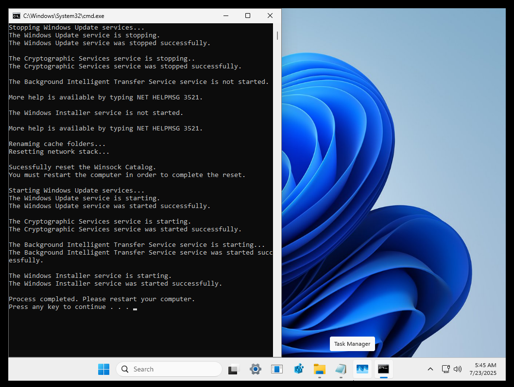

lệnh ở trên dùng để Xóa các tệp cập nhật đã tải xuống bị hỏng và chạy lại WU hoặc up tool 3.1 lại.

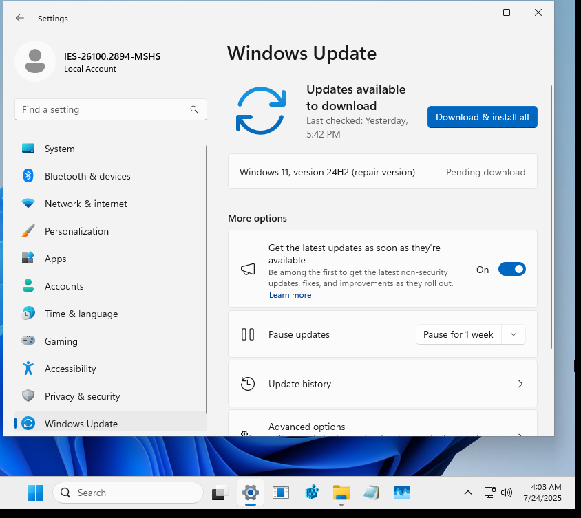

với 4770 thì lại thành công nhưng khi WU thì vẫn tải tiếp KBxxx7651 và Net.Framwork nghĩa là thiếu file rồi, do tự xoá dọn dẹp vvv

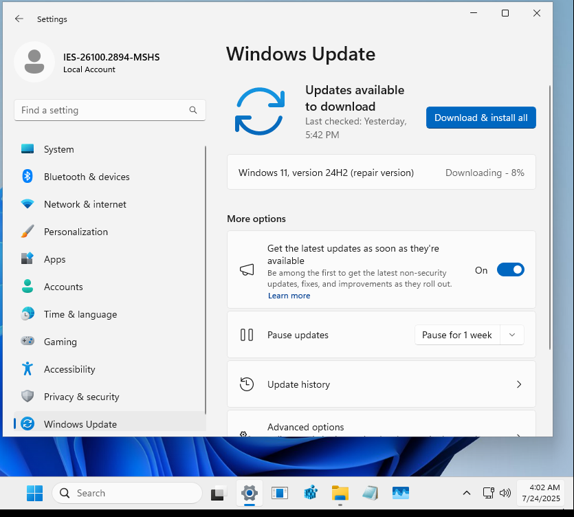

Tiếp tục với cmt #988 thì tôi không có kết quả tốt từ việc sửa theo WU, download được chừng 8% thì báo pending download, nhấn download tiếp thì cũng lại tới 8% rồi thì lại pending, cứ mãi trong vòng lặp. Thất vọng quá! Tôi không biết nếu cài trên máy chủ thì thao tác này sẽ ra sao? Thử cho biết thôi các bạn à, dĩ nhiên còn các cách sửa khác nhưng thôi không muốn mất nhiều thời gian cho nó nữa, chắc cho nó đi vào dĩ vãng thôi.
Hôm qua khi làm từ 2894>4349>4652>4656>4770 tôi không hề vào WU để xoá gì hết đó bạn, chỉ sau khi lên tới 4770 rồi thì tôi mới bắt đầu chạy WU để up thêm vài thứ, sau đó mới cleanup từ Storage.
Tôi đã nói ngay từ đầu là chỉ muốn thử toàn bộ với tool 3.1, không muốn đụng vào WU làm chi vì đã bị lỗi với bản trước đó rồi. Tôi thấy chạy từ tool 3.1 thì nó cũng đã cleanup WinSxS rồi đó bạn.
