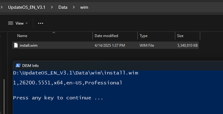

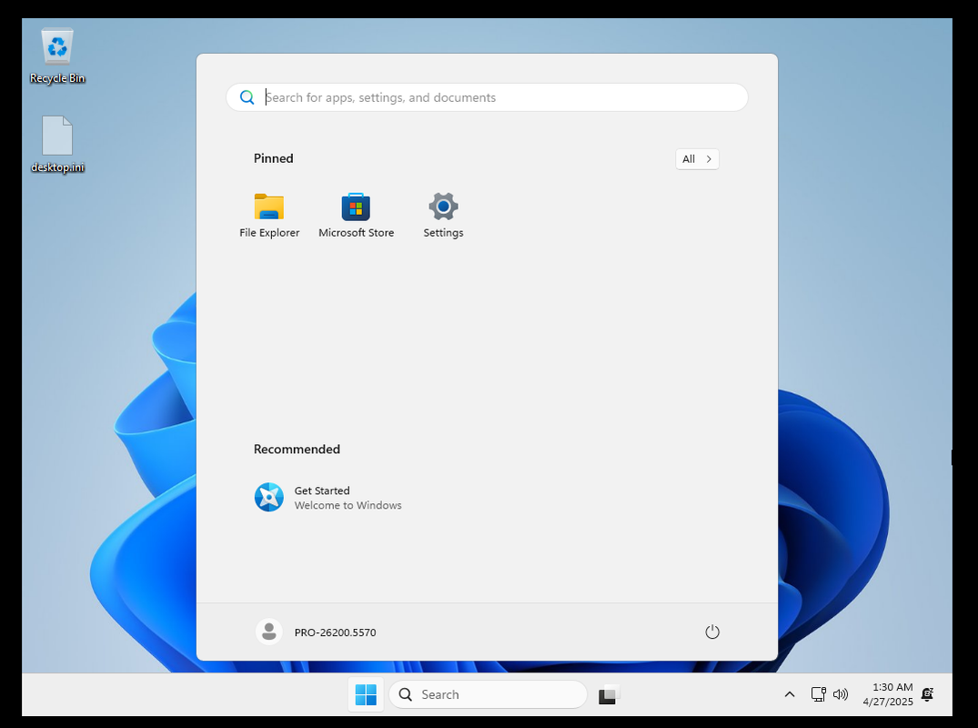

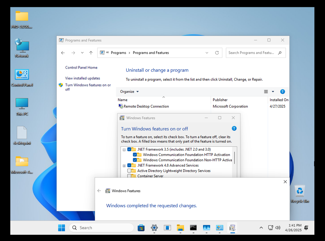

Kết quả cuối cùng:

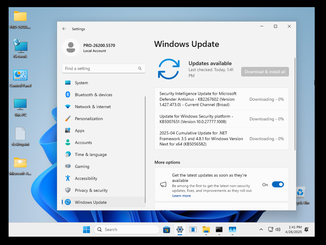

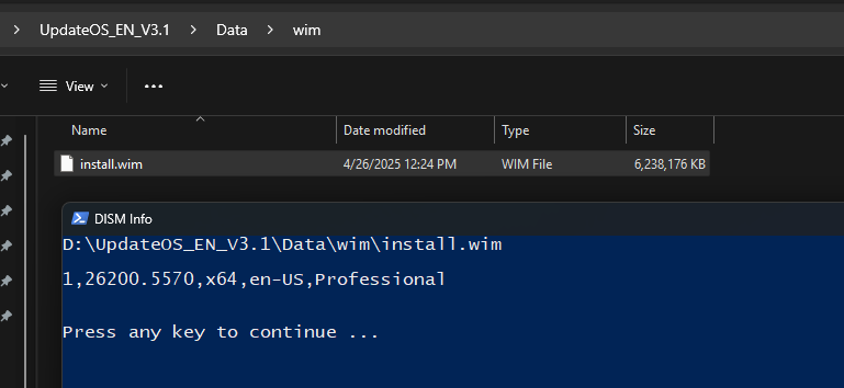

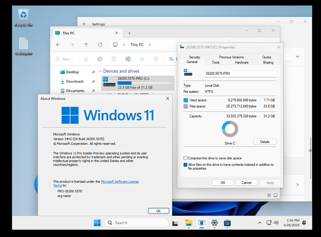

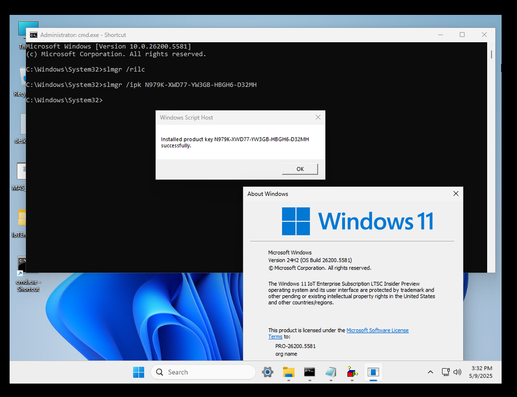

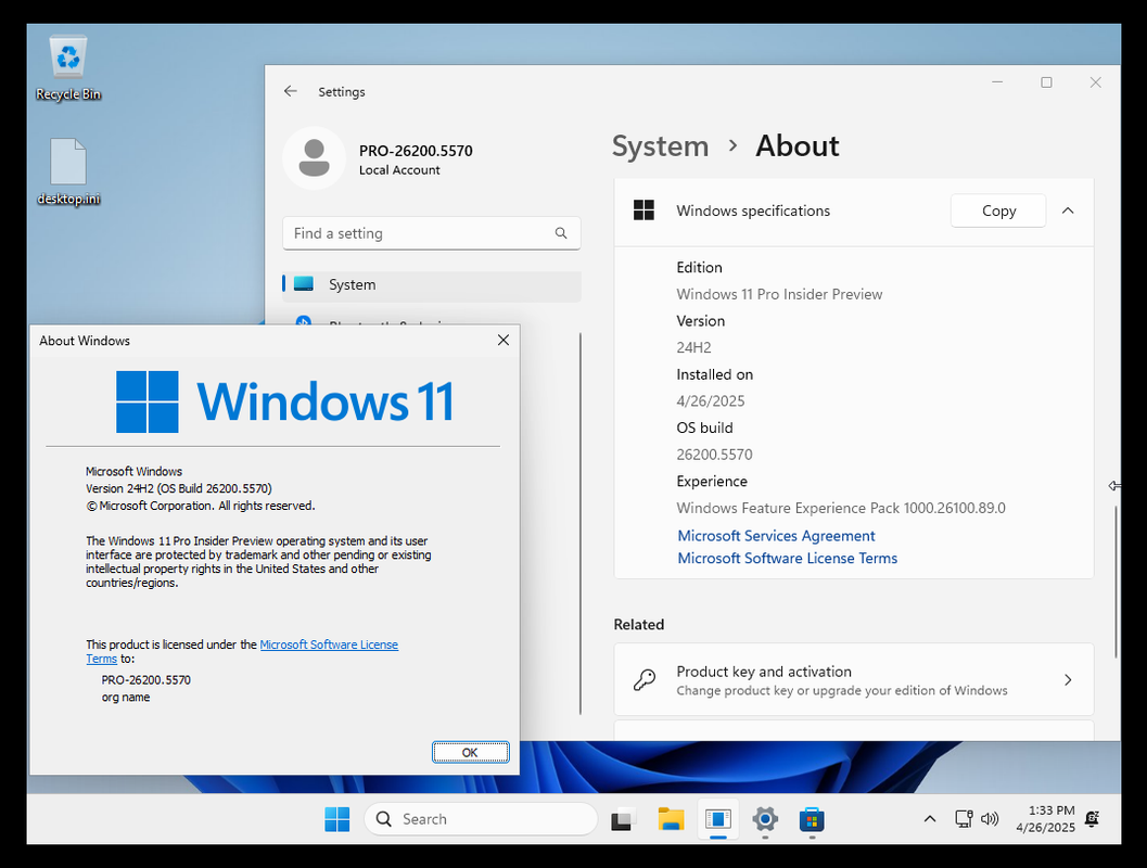

File wim 26200.5551 này là tôi đã dùng với SmallWin trước đó rồi:
Before:
After:

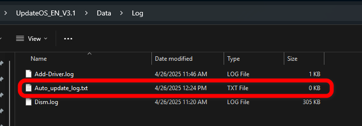

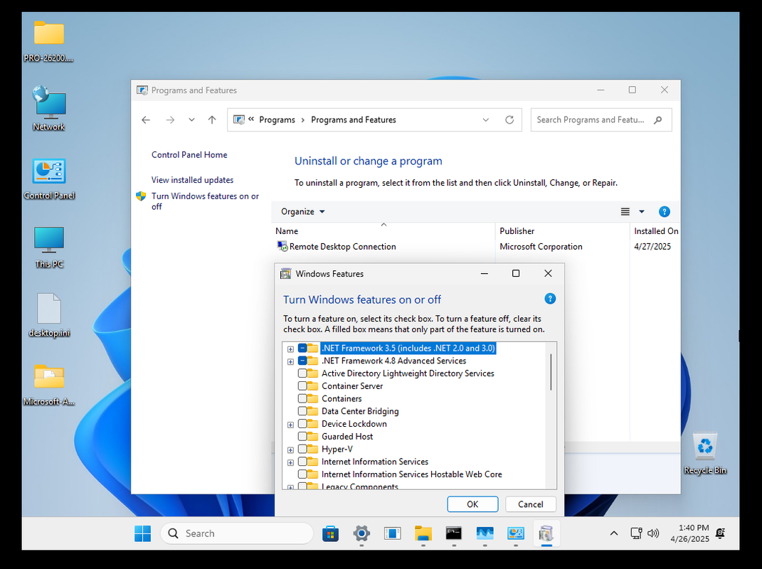

Máy tôi ít khi nào có được Auto.update.log.txt như hình, thành ra phải lưu manual để up lên đây:
  • 26200.5570.TXT
    7.4 KB · Lượt xem: 23
2012mshs
Bạn @2012mshs, hiện giờ đang có bản update cho 26200.5570, nếu tôi lấy file Wim 26200.5551 làm thì tôi không cần thêm file SafeOS đúng không bạn? Lý do là vì file ISO và wim 26200.5551 này trước đó tôi đã chạy convert từ UUP theo hướng dẫn config của cháu @tuannv1508, bảo đảm nó có SafeOS trong đó rồi nên bây giờ chỉ cần thêm file .msu 5570 vào là chạy thôi.
SafeOS_DU có thể cập nhật sau mỗi lần có gói cập nhật. Tuy nhiên không phải lúc nào cũng có gói mới hơn, cần kiểm tra so sánh mới biết! Hoặc đằng nào cũng mất công thì tải luôn!

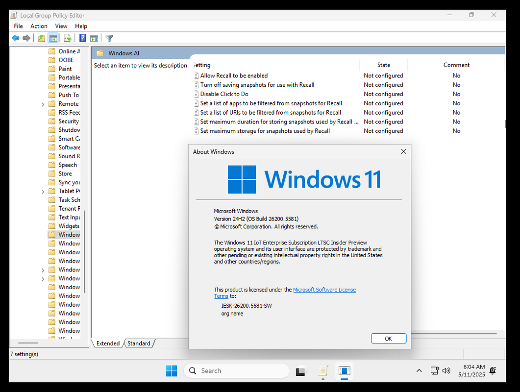

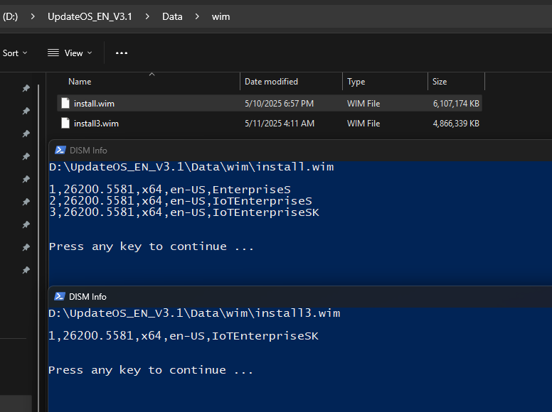

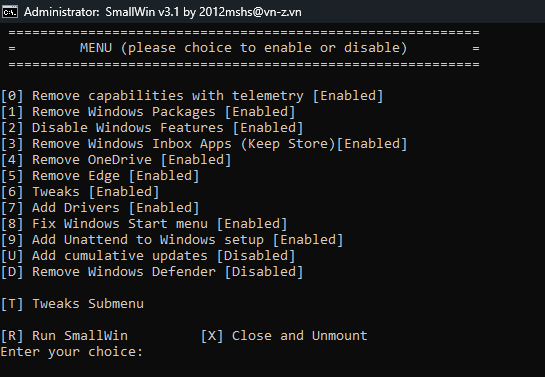

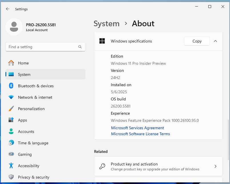

Tôi có làm thêm update cho Wim 26100.1742 LTSC lên 26200.5581 và SmallWin for IESK only đây các bạn:
Lần này sao may quá tôi có Auto_update_log.
  • Auto_update_log.txt
    20.9 KB · Lượt xem: 28

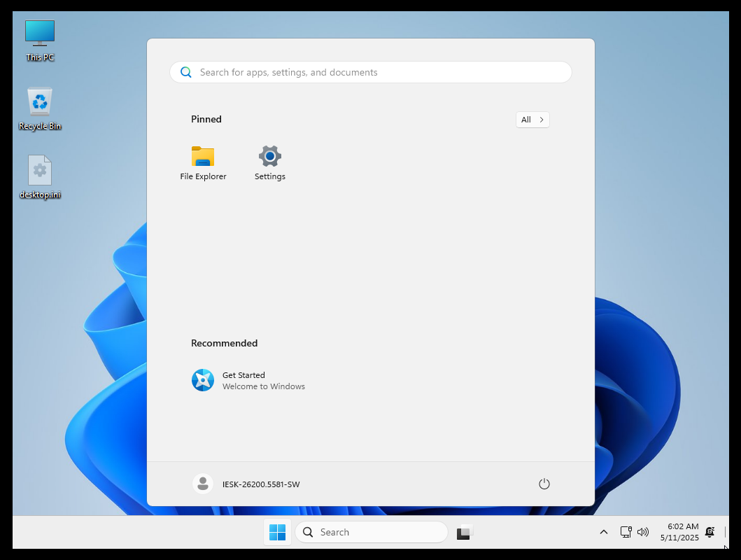

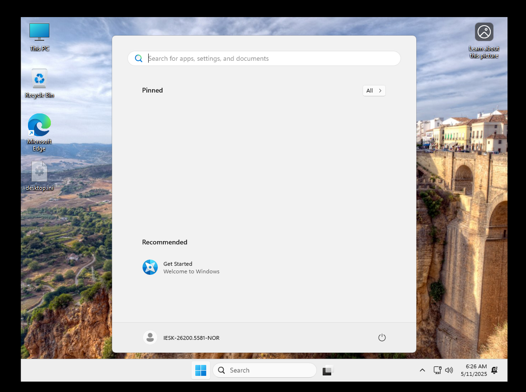

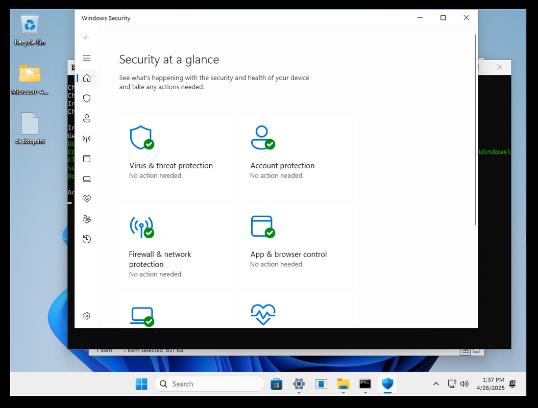

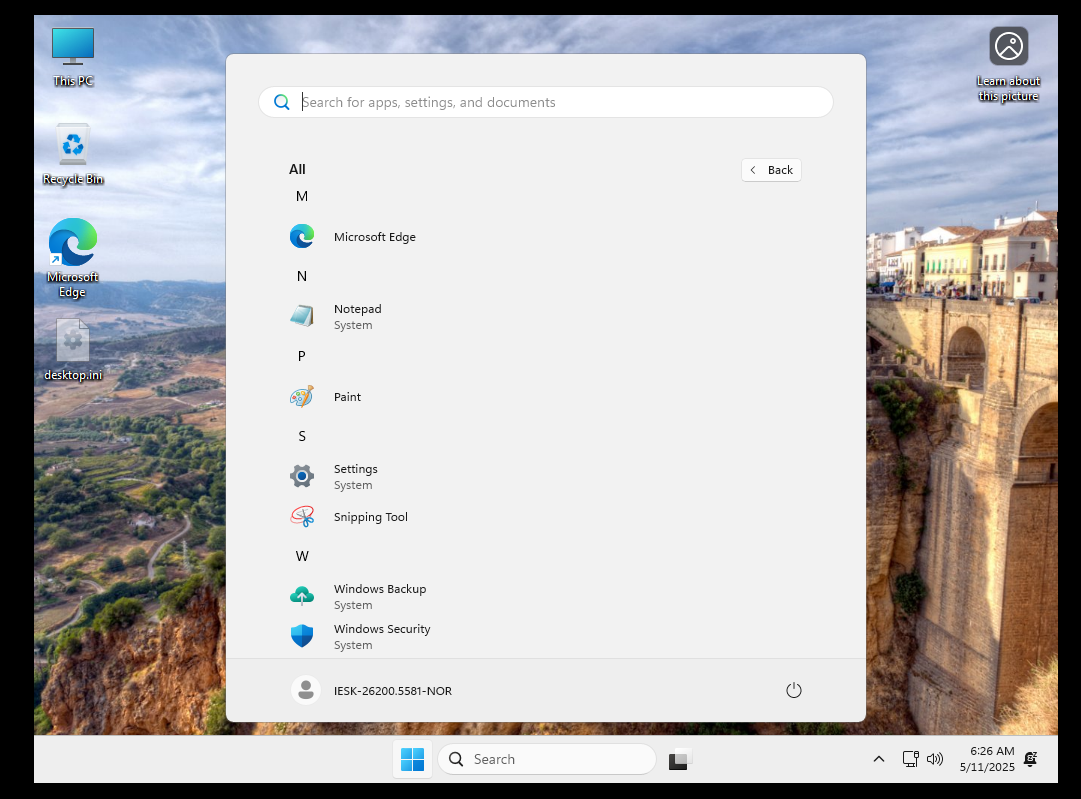

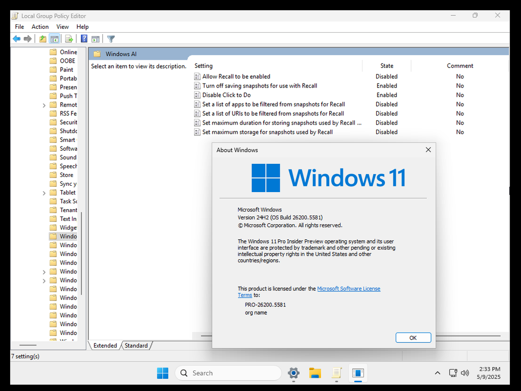

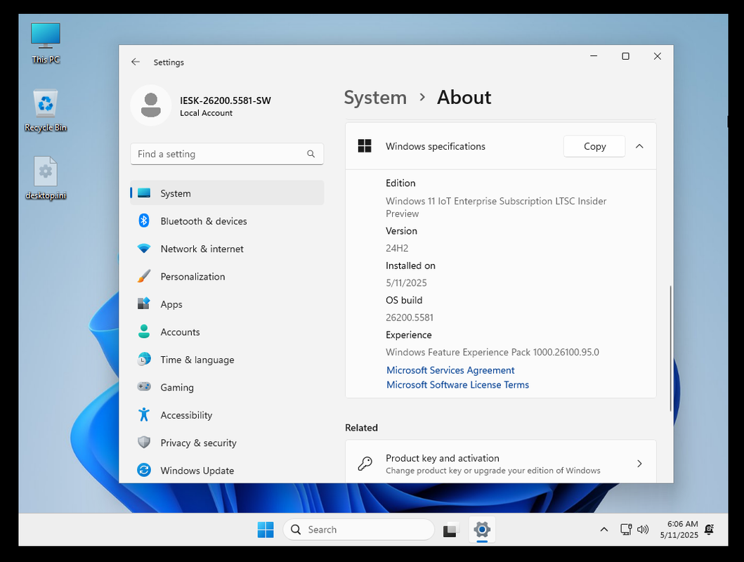

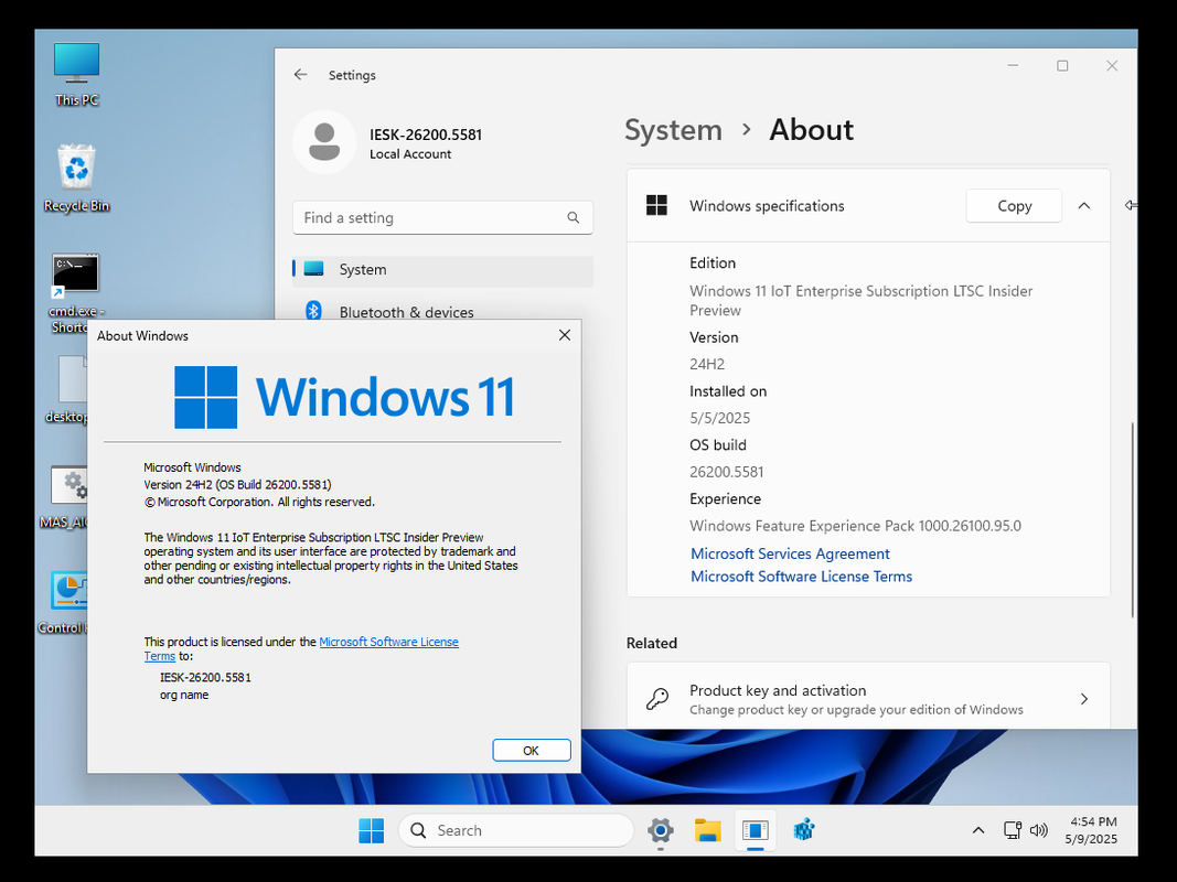

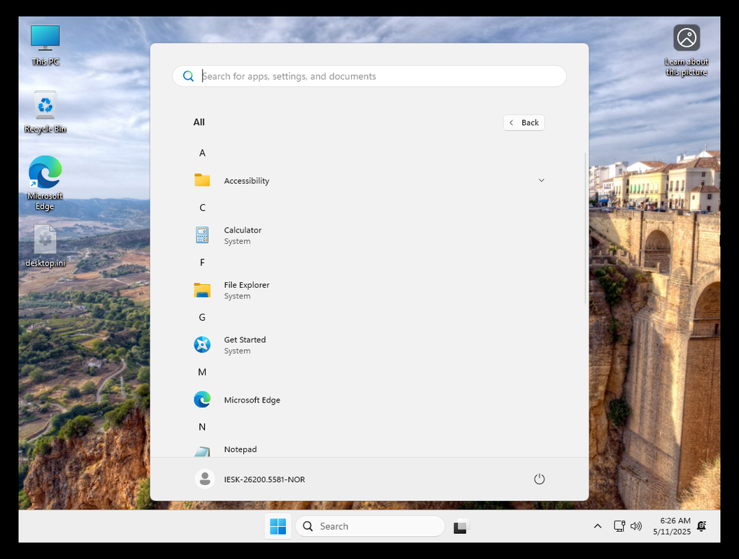

Cài thử bản SmallWin IESK đã tạo bên trên thì tôi thấy không có Store, có WD và Windows AI vẫn còn, vài hình minh hoạ:
Tôi sẽ cài thêm bản IESK 26200.5581 này lúc chưa làm Smallwin xem nó có Store hay không? Nếu không thì là do lỗi ở bản Win 26100.1742.
Tiếp tục với cmt bên trên, kết quả sau khi cài không có Store như vài hình bên dưới:
2012mshs

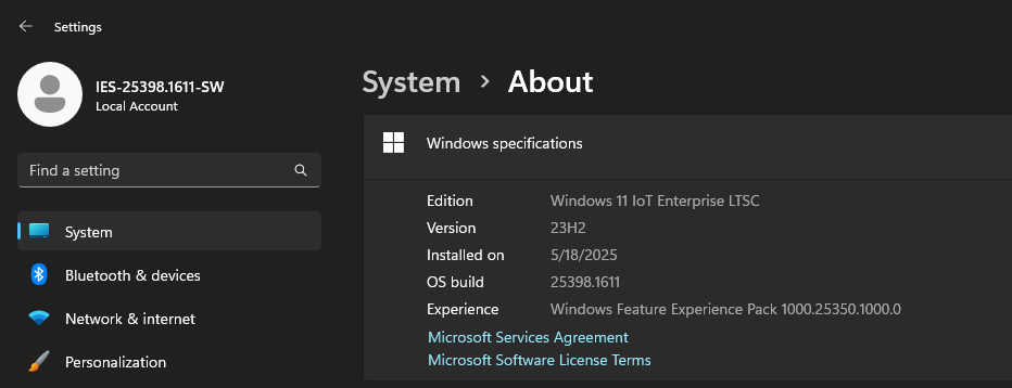

Với tools update V3.1, tôi đã up thành công 25398.1611 cho các bản 25398.1511 IoTS-G và PFWS, chỉ có xui một chút là bản IoTS trên laptop bị lỗi Store như sau 0x80073C79, đang tìm cách sửa nó. Trong khi đó 2 bản IoTS trên máy desktop và các bản khác không có lỗi gì.
Bác không cần phải sửa gì ở tệp chạy Runme.cmd phải không? Việc lỗi Store do bản bác dùng thôi, việc cập nhật không liên quan gì lắm!

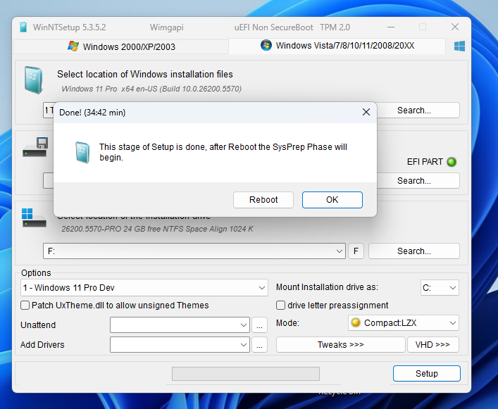

Tôi không sửa gì ở Runme.cmd hết đó bạn, bản ở laptop sau khi up lên 1611 bị lỗi ở Store, bản này hồi đó khi cài với WinNTsetup thì tôi dùng mode Compact LZX trong khi hai bản IES trên máy khác thì không dùng Compact và không có lỗi Store sau khi up lên 1611.
Hôm qua tôi đã thử nhiều cách trên NET cho Store nhưng đều thất bại, tôi đã xoá bản đó luôn, làm lại file WIM 1611 với SmallWin, cài lại rồi bạn. Cài xong check lại thì tốt nhưng bị khó khăn khi muốn thêm vào Windows Media Player Legacy, nhớ hồi đó với các bản 25398, tôi add WMP Legacy dễ dàng, lần này tôi thấy 1611 hơi khó chịu.
À tôi quên nữa, hôm qua lúc cài lại 1611 tôi cũng thử dùng Compact LZX nhưng khi boot vào cài đặt nó báo lỗi, phải format rồi cài bình thường mới được đây bạn:
Note: phần Win+X sau khi cài không có, phải làm thêm thao tác khác thì mới có lại được.

Bác hạn chế dùng compact dạng lzx, chỉ cần 4k là đủ!
