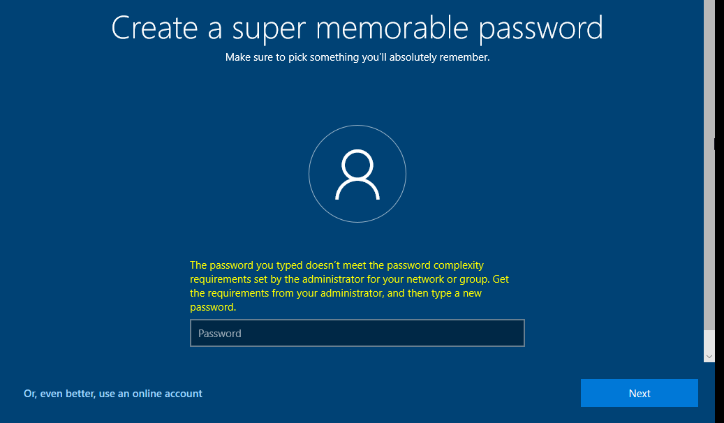

Giờ bác đang cài thử trên máy ảo để xem còn bị vụ password nữa hay không?

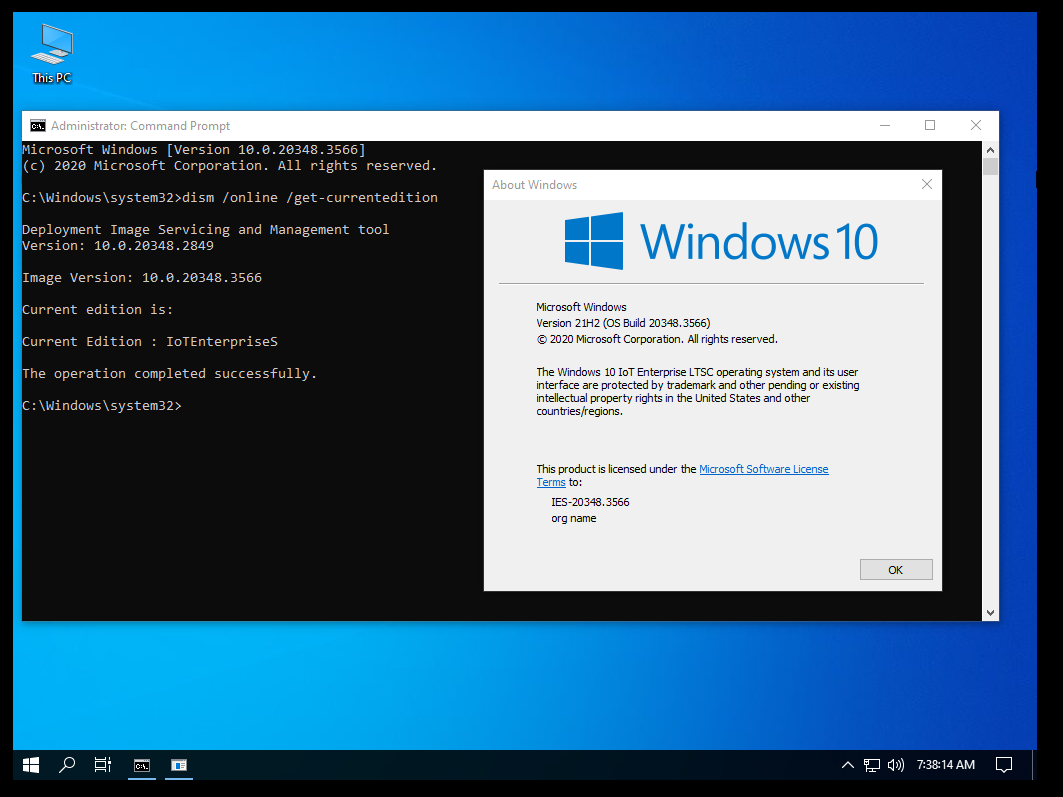

Không thành công cháu @secpol ơi với vụ password nhưng có kết quả tốt với lệnh get-currentedition như hình:
Gửi cháu xem log đã thực hành với lệnh cháu cho từ file đính kèm:

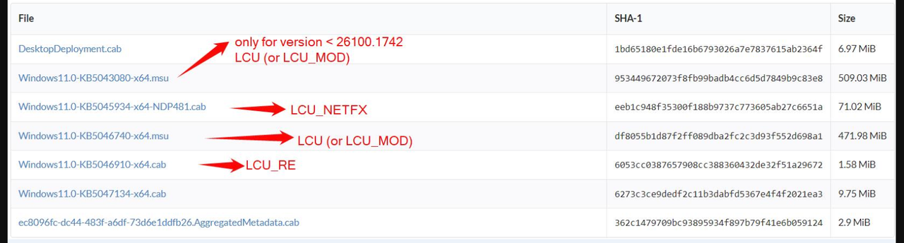

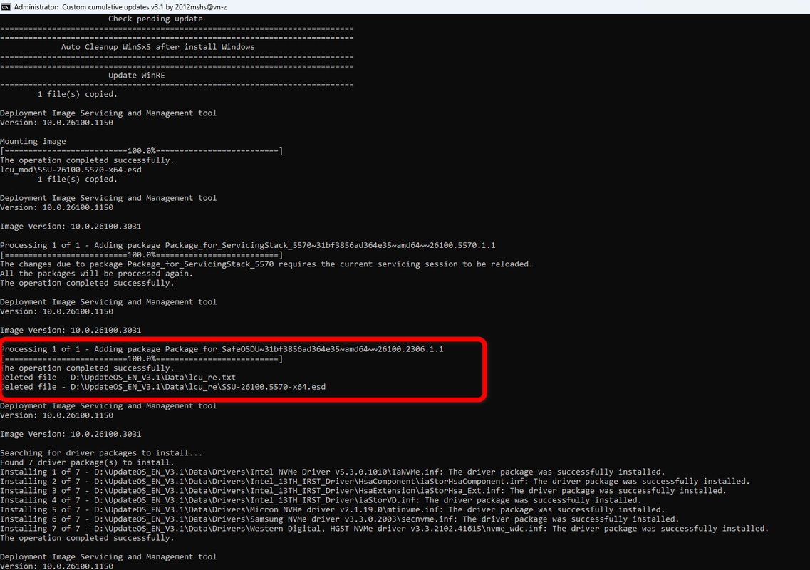

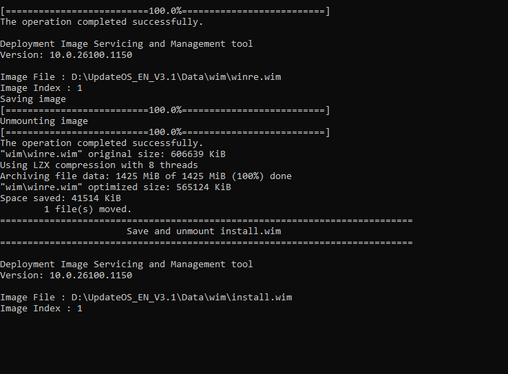

Tôi thấy 100% mọi người ốp cho WinRE đều thiếu gói cập nhật SafeOS_DU! :eek:
Tôi làm thử xem nó ra sao, không chọn thêm gói SafeOS_DU làm gì, khi biết chắc chắn tool chạy tốt thì sẽ làm hoàn chỉnh hơn vào lần sau.

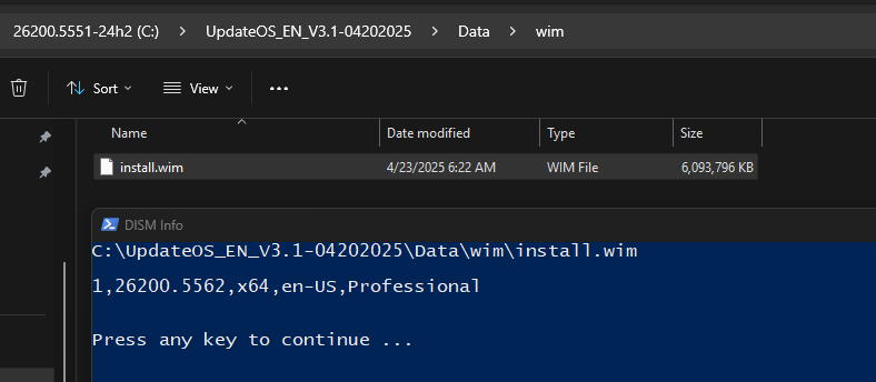

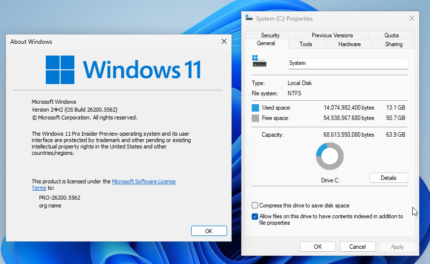

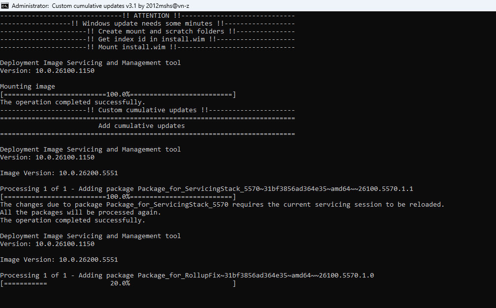

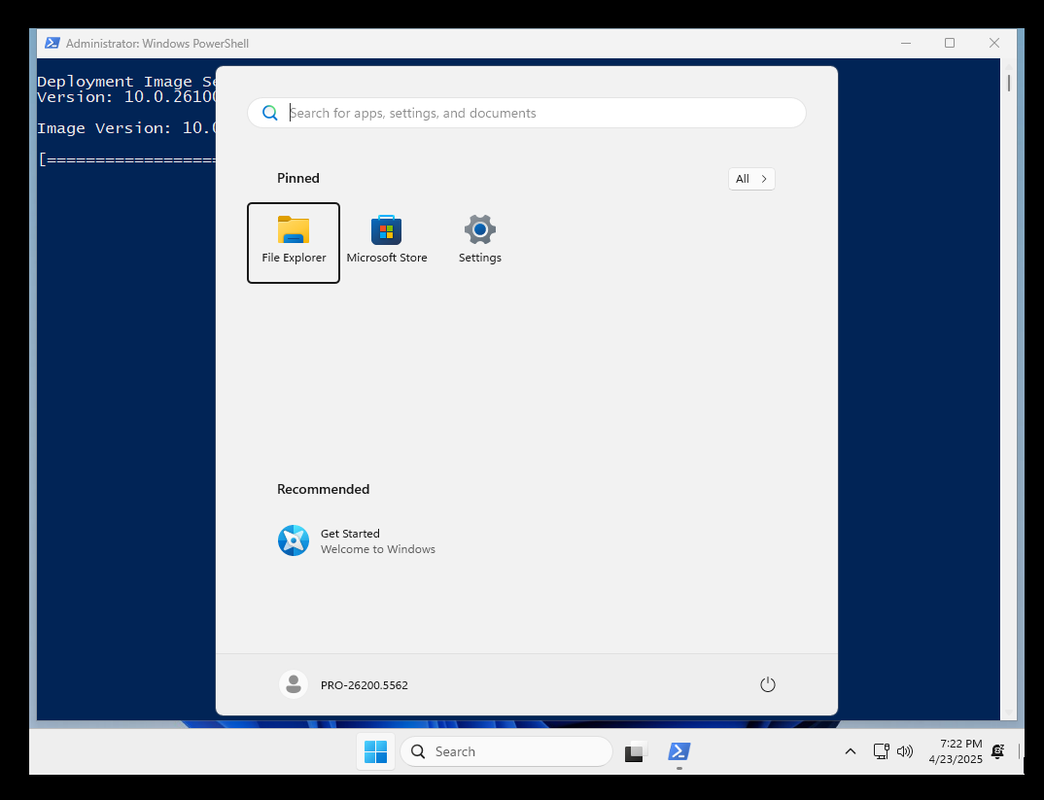

Wim 26200.5551 này là tôi đã làm với SmallWin trước đó, giờ up lên 5562 và cài thử không chọn compact mode thì tôi có hình sau:
Tôi thấy lần này nó chạy resetbase nhanh hơn nhiều đó bạn:

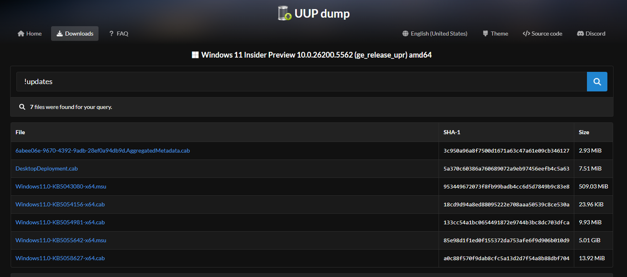

Bạn @2012mshs, xem hình của bạn và xem lại từ UUP cho version 26200.55XX, tôi không thấy có 2 KB 5934 và 6910, vậy thì mình phải tự load về thêm chứ không thể dựa vào UUP updates đúng không bạn? Đây có thể là lý do mà nhiều người bỏ sót chăng?
Khi bác cấu hình trong config thì nó tự tải về!

Tôi chưa hiểu ý này, cấu hình thế nào vậy bạn? Bạn cho cái hình nhé.
Trong file config.ini dòng AddUpdate = 1 là nó tự tải về từ UUP đó bác
Nếu mình build từ UUP convert thì nó tự động tải về qua setup config, cháu nói thì bác hiểu rồi nhưng ở đây nếu mình tự lấy file Wim có sẵn ví dụ như bản Wim 26200.5551 up lên 26200.5562 thì vào list updates của UUP không thấy cái file mà bạn @2012mshs nhắc tới, muốn có phải tự download riêng lẽ mà thêm vào đó cháu.
Cái đó thì có hướng dẫn mà bác! Tất nhiên toàn quên!
Tôi đã nói ở cmt #926 trước đó kèm hình ảnh hướng dẫn của bạn và so sánh với UUP cho bản 26200.xxxx, từ list Updates của UUP cho version này không thấy file for SafeOS, vì vậy muốn làm đủ phải lo download nó về trước, cất riêng, khi nào làm update thì lại lôi ra dùng. Vì bạn trách 100% người đều quên nên tôi nói có thêm nguyên nhân này đó bạn.
Bạn @2012mshs, hiện giờ đang có bản update cho 26200.5570, nếu tôi lấy file Wim 26200.5551 làm thì tôi không cần thêm file SafeOS đúng không bạn? Lý do là vì file ISO và wim 26200.5551 này trước đó tôi đã chạy convert từ UUP theo hướng dẫn config của cháu @tuannv1508, bảo đảm nó có SafeOS trong đó rồi nên bây giờ chỉ cần thêm file .msu 5570 vào là chạy thôi.
