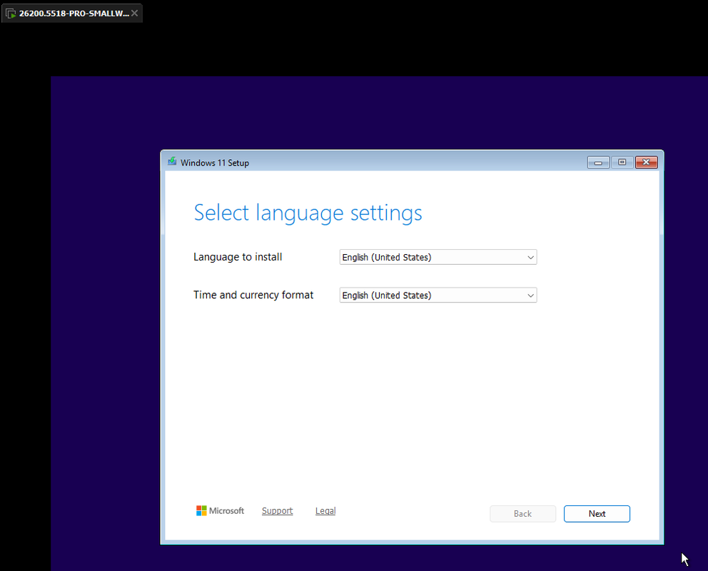

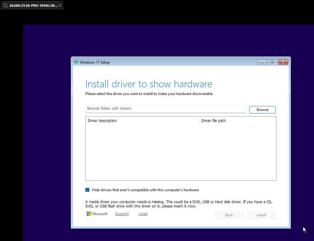

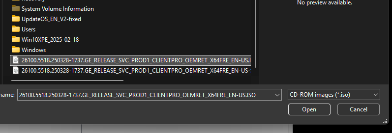

Tôi mới test sơ sơ việc cài từ ISO và file Wim đã edit thì kết quả khác nhau đây bạn:
ISO with smallwim:
ISO nguyên gốc:
Bạn test lại bên bạn xem có phải lỗi từ máy của tôi không nhé.
NOTE: Chuyển sang test với WinNT tôi mới thấy lỗi sai tên file install.wim, nó là install1.wim. Tôi không nhìn kỹ nên mắc lỗi nặng, sorry bạn nhé.
ISO with smallwim:
ISO nguyên gốc:
Nếu bác chạy với iso > trích xuất bản định tối ưu > lưu lại wim (với tên kèm số tương ứng với index đã lựa chọn). Tất nhiên không thay đổi gì ở iso hay wim gốc! Tôi cũng không nhớ có ghi vào lưu ý không!
File ISO với install1.wim thì bị lỗi như hình ở cmt #846, sửa lại thành install.wim thì hết lỗi. Tôi lo sửa nhiều quá nên mắt bị hoa và trí nhớ kém rồi bạn,

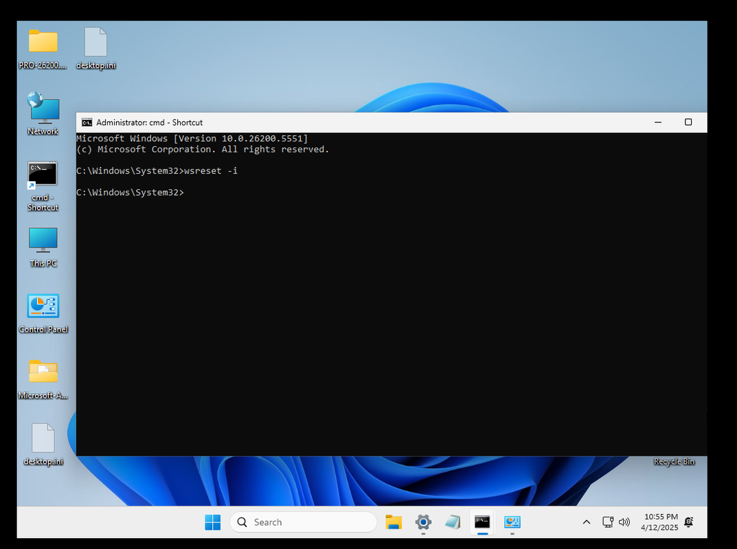

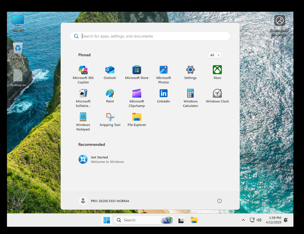

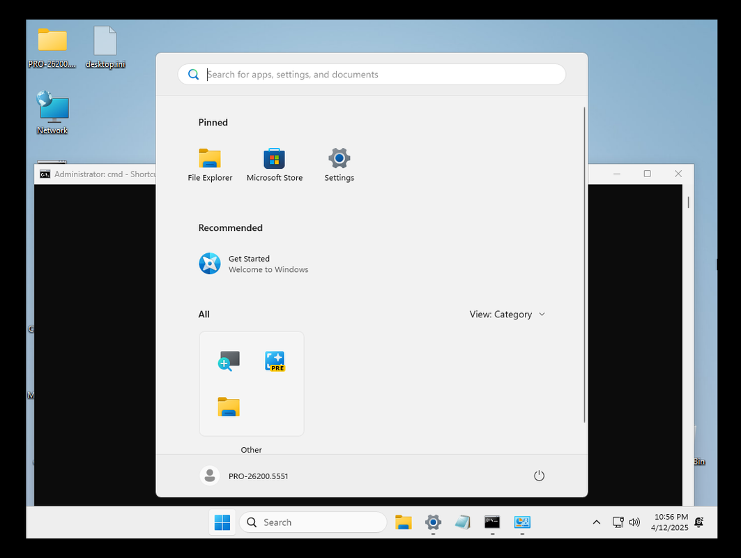

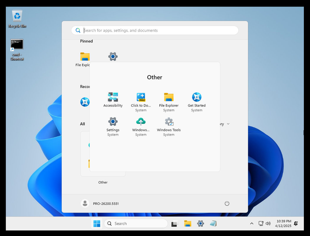

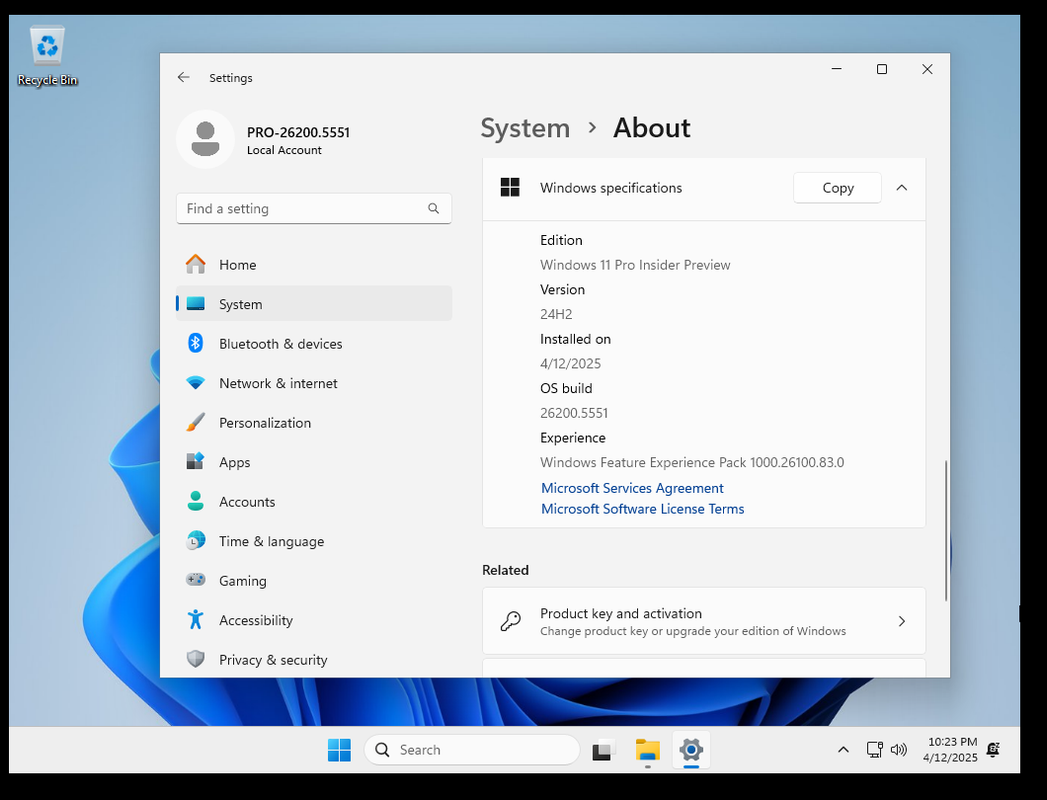

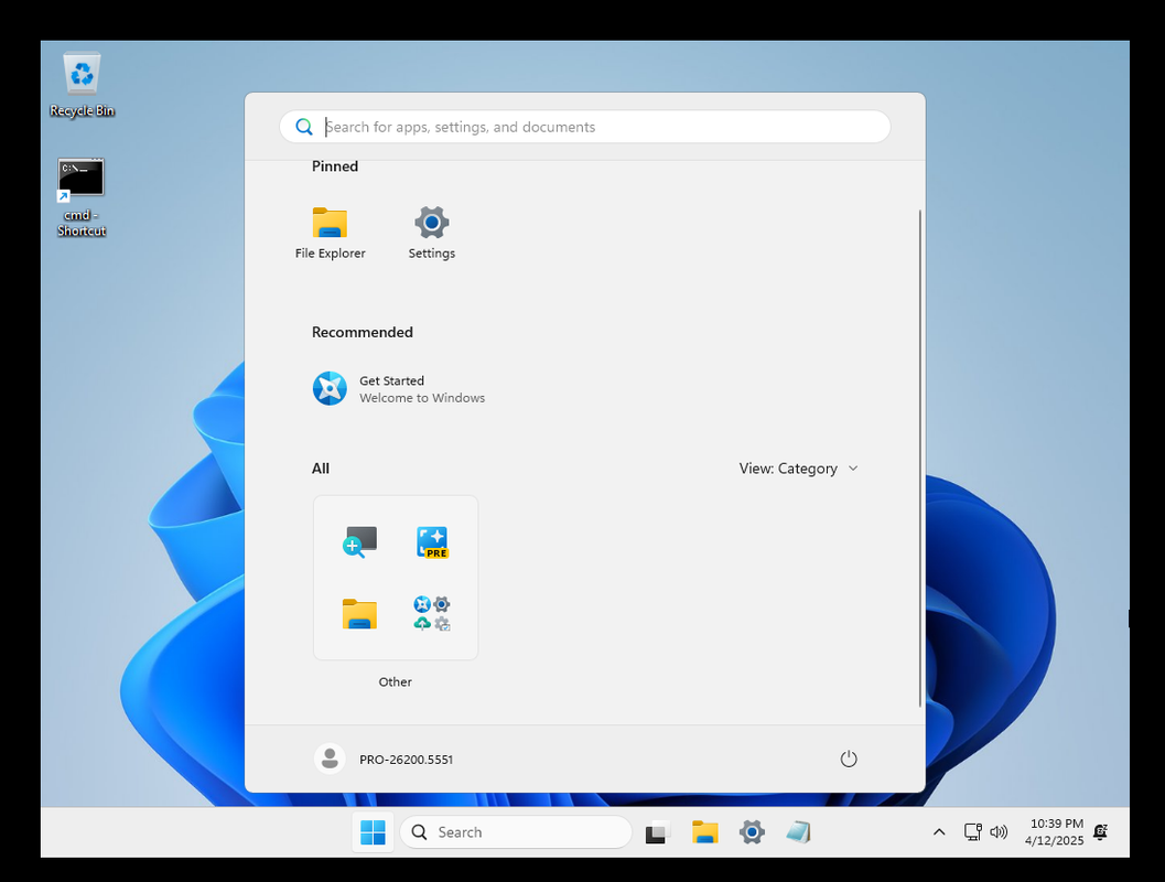

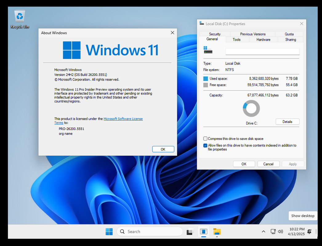

Bạn @2012mshs, đây là hình bản Win PRO-26200.5551 cài từ ISO với file install.wim đã edit, tôi nhớ lúc làm với smallwin có chọn giữ Store nhưng sao giờ không thấy vậy bạn? Mục đích tôi làm bản này để thực hành ViveTool theo hướng dẫn của một youtuber
Làm theo video để có 2 hình dưới này từ Start Menu:
Chạy lại lệnh dưới thì tôi có lại Store rồi:
Video:
Link

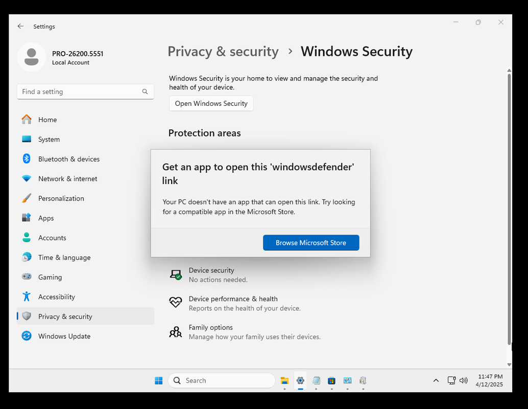

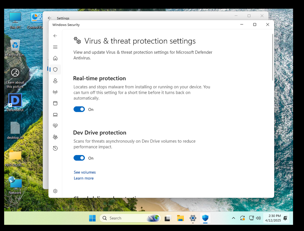

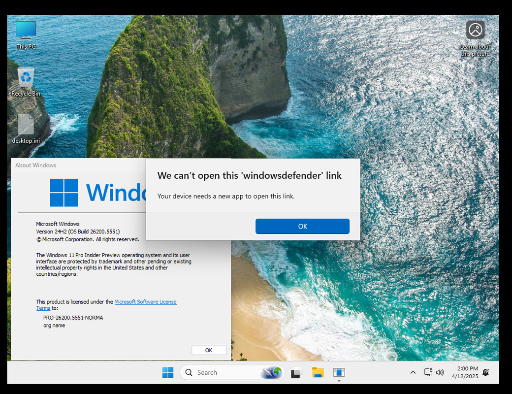

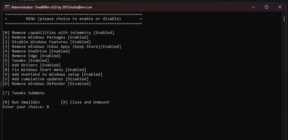

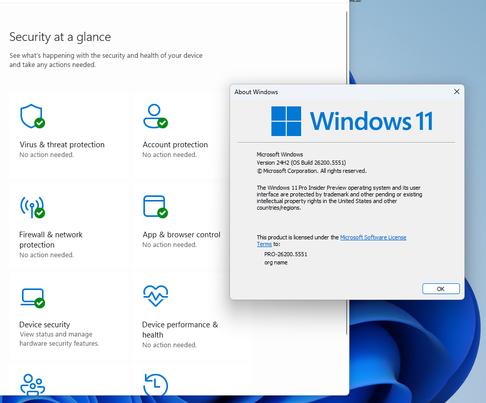

Bạn @2012mshs, hôm qua làm tôi chọn như hình và giờ không mở được WD:
Không biết có phải do bản mới nhất này không? Tôi thử mở một tool Defender, giải nén xong thì nó tắt ngay của mình, báo là virus, không mở được WD để chọn exclusion. Nếu load về từ Store thì nó yêu cầu login MS acc.
Edit: đã chạy update từ WU thì có lại đầy đủ WD :

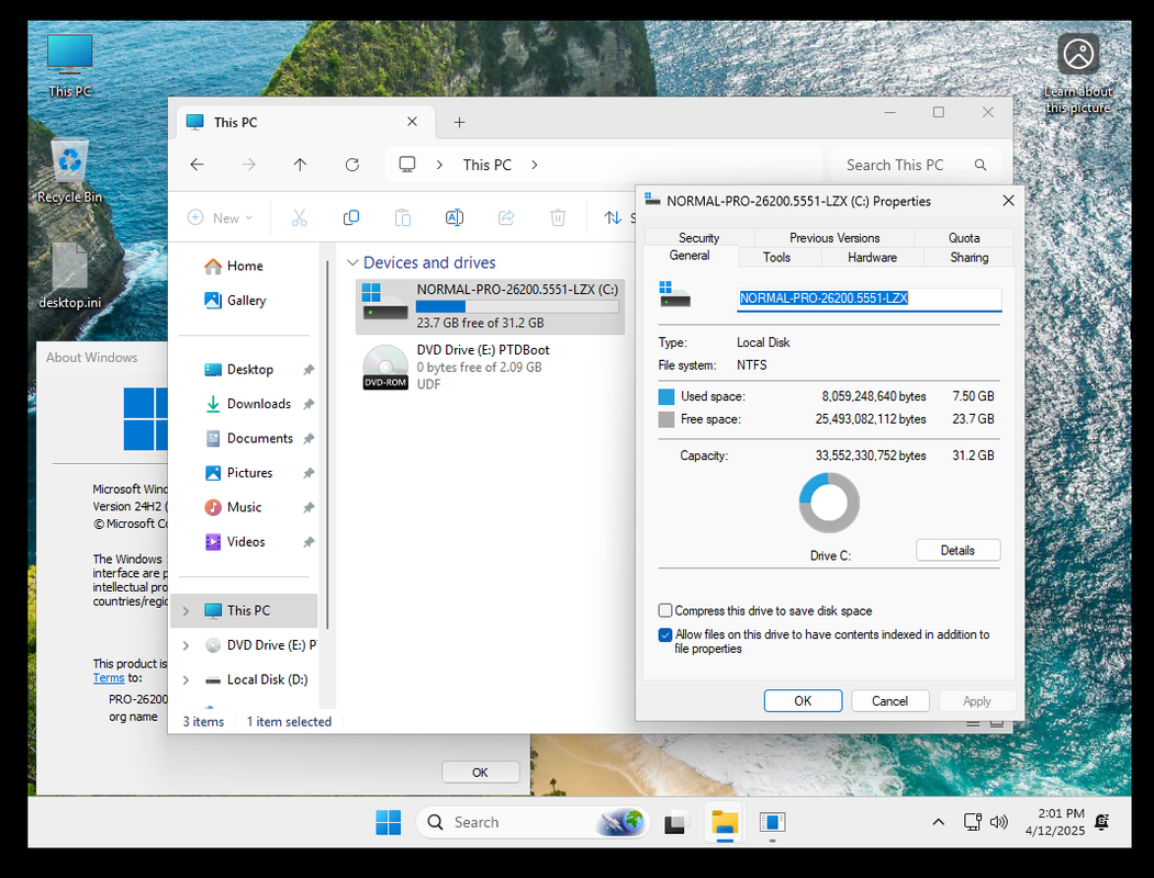

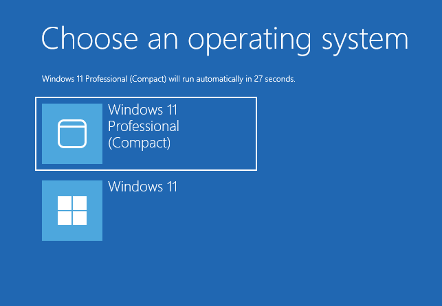

Tôi cài thêm bản Pro 26200.5551 từ WinNTsetup và file install.wim không edit, chọn thêm mode compact LZX, check thử WD thì nó ra kết quả giống y như bản SmallWin bên trên:
Vậy bạn có cách nào trị WD không bạn?

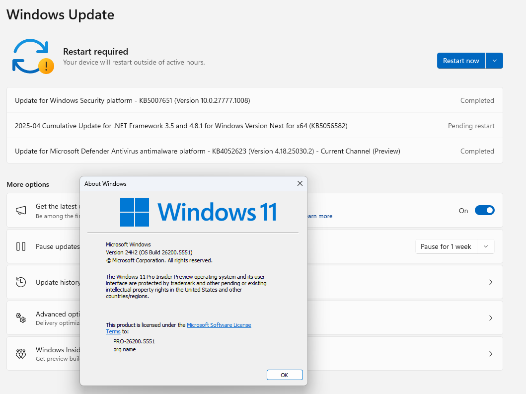

Up từ WU thì mở lại được đây bạn @2012mshs:
Bản Win này hôm qua tôi dùng tool V3 của bạn, up cho wim từ 26100.1 lên 1742, sau đó up tiếp lên 26200.5551. Trước đó tôi dùng cách từ UUPdump, cho dù chọn 26200.5516, 5518 hay 5551, chờ đợi rất lâu nhưng cuối cùng kết quả trả về vẫn là 26100.1, có thể lỗi do partition của tôi không có nhiều free space, lúc làm size free là 40 GB nhưng vẫn không đủ.
Bác có thể tắt WD ngay lúc cài bằng Winntsetup hoặc qua Dism++. Như hình bác chọn thì SmallWin không gỡ WD, cũng không ảnh hưởng đến Store. Nếu có gỡ WD thì lúc cập nhật sẽ khôi phục lại WD!
Không biết tôi có nhớ nhầm không về Store, hình như hồi đó boot vào lại là thấy Store, còn bây giờ phải chạy thêm lệnh wsreset -i mới có lại nó. Bạn xác nhận lại vụ này giùm nhé.
Còn WD thì tôi không bao giờ muốn tắt nó vì dùng tạm nó đỡ mất công đi tìm key khi dùng AV khác.
