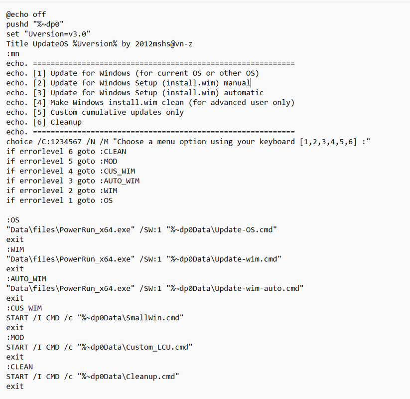

- Powerrun có cái hay là không cần quyền admin khi gọi từ lệnh, Nsudo thì cần! Vì lệnh gọi không cần admin > mọi người chạy run as admin > im re > thêm pushd "%~dp0" vào dòng sau @echo off là ok!

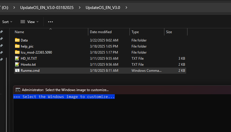

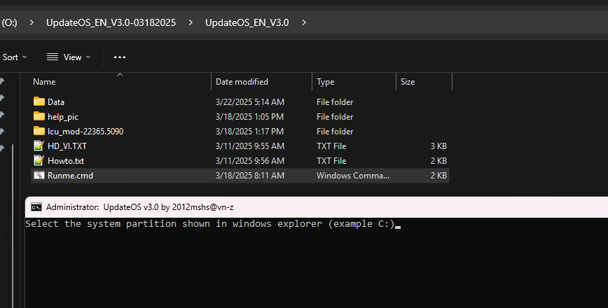

Bạn @2012mshs, bạn xem bên tôi khi mở từ Runme với bản V3 ngày 18 đây bạn, cũng cùng trên bản Win này đang chạy V3 ngày 21 bị lỗi:
Hình tuần tự từ 1 đến 4:
[/SPOILER]
Trường hợp này nếu bác chạy run as admin > xịt! Thêm pushd "%~dp0" vào dòng sau của @echo off > ok! Sau đó lấy tệp này thay thế tệp ở bản bác tải sau hoặc xóa dòng thứ 3 ở tệp sau đi cũng ok!

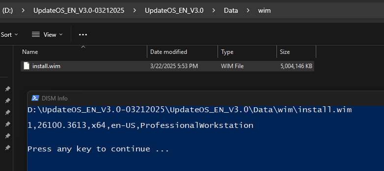

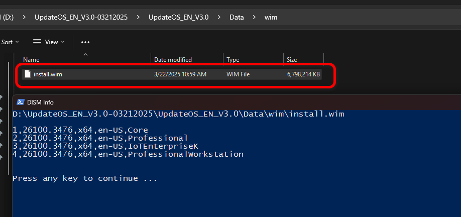

Bạn @2012mshs, hôm qua sau khi làm xong WIM với 4 editions 26100.3476, tôi tách ra bản PFWS test vụ SmallWin, lúc đầu không check kỹ, chọn remove packages thế là thấy nó remove luôn Wifi và Ethernet mà đau lòng quá, làm lại lần nữa, vào đúng file Delpack sửa lại theo ý mình thì Ok rồi bạn. Tôi không hiểu sao họ lại cho xoá hết Wifi và Ethernet khi tạo bản Win vậy bạn?
Dùng WIM 26100.3476 từ SmallWin đó chạy up cho 3613, chỉ chép 1 file msu 3613 vào lcu_mod, up thành công, thời gian chạy hết 1 hour 44 minutes.
Tôi có chép lại Runme ngày 18 với chỉnh sửa theo ý bạn vào bản ngày 21 thì chạy tốt rồi bạn.
Cảm ơn bạn đã hướng dẫn cho tôi nhé.

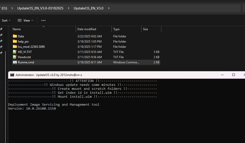

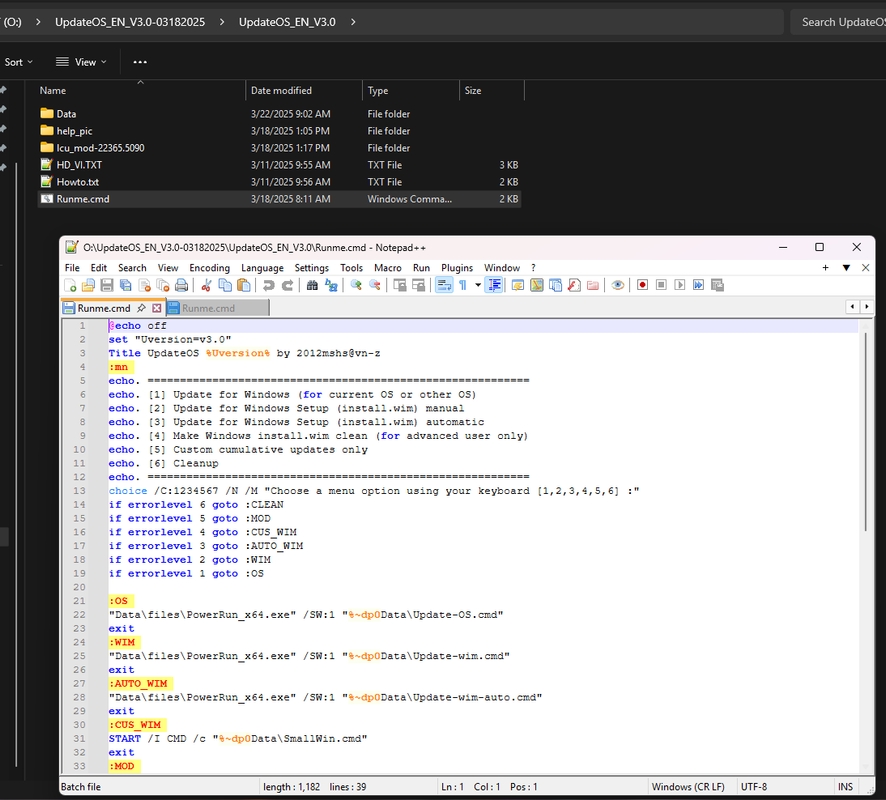

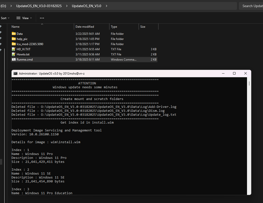

Sao hình ở cmt trên bị lỗi rồi, tôi sẽ up lại dưới đây theo nôi dung trích dẫn bên trên để xem nó còn bị lỗi nữa hay không?
Hình Runme.cmd ngày 18:
Sau khi vào được Runme, chọn tiếp các STT từ 1 đến 4:
File Runme.cmd ngày 18 này sau đó đã sửa lại như hình dưới để có thể chạy từ Admin:
Tuy vậy trên máy tôi thì có bản Win chạy được , bản không, bản nào cũng phải tắt WD và cho folder update vào Exclusion, tôi thấy WD luôn báo chặn file PowerRun_x64.exe.
Chờ xem hình up lại có còn bị lỗi nữa hay không?
Khi sử dụng > Bác tắt WD để tránh lỗi, giảm thời gian chạy vì WD sẽ quét tất cả các tệp > mất thời gian & dễ lỗi! Tham số /SW:1 của powerrun đúng ra không cần vì mặc định nó luôn hiện cửa sổ lệnh. Bác cũng có thể thử với powerrun 1.7 nhưng cần bật tính năng command line của powerrun mới chạy được!
