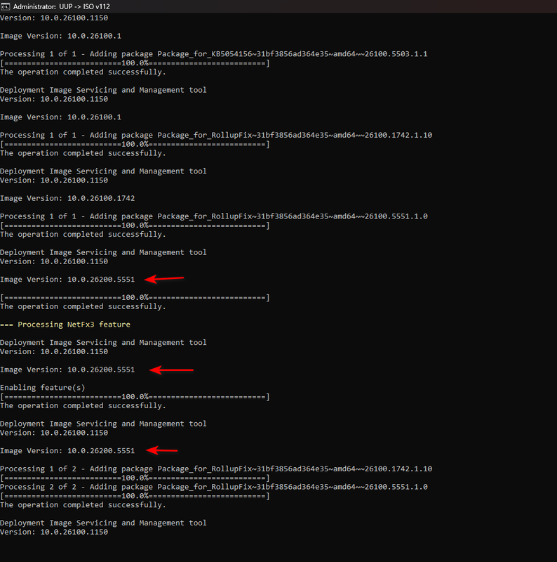

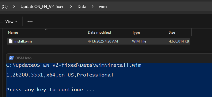

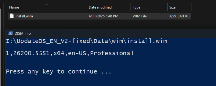

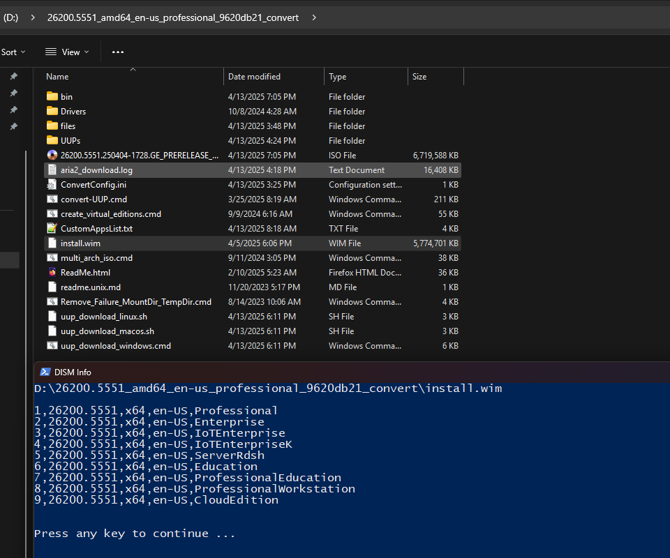

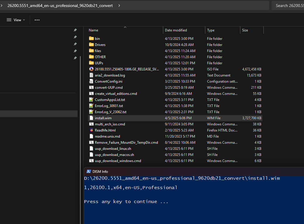

Tôi có nói ở cmt trước đó rồi, tôi không download ISO từ Comss mà tôi build từ UUP, tôi luôn chọn 26200.5516, rồi 5518, nhưng lần nào kết quả file wim cũng chỉ là 26100.1. Cuối cùng tôi phải dùng tool của bạn để up lên 26200.5551 đó bạn, rồi từ Wim đó tôi làm SmallWin, và kết quả là Store phải chạy thêm lệnh reset mới có lại.
Ý tôi muốn hỏi là có phải các ver tool update trước đó không có vụ này phải không? Boot vào vẫn có Store hiển thị ngay.

Vậy bác build lỗi rùi! Bác có thể đối chiếu lại bằng ver cũ hơn!

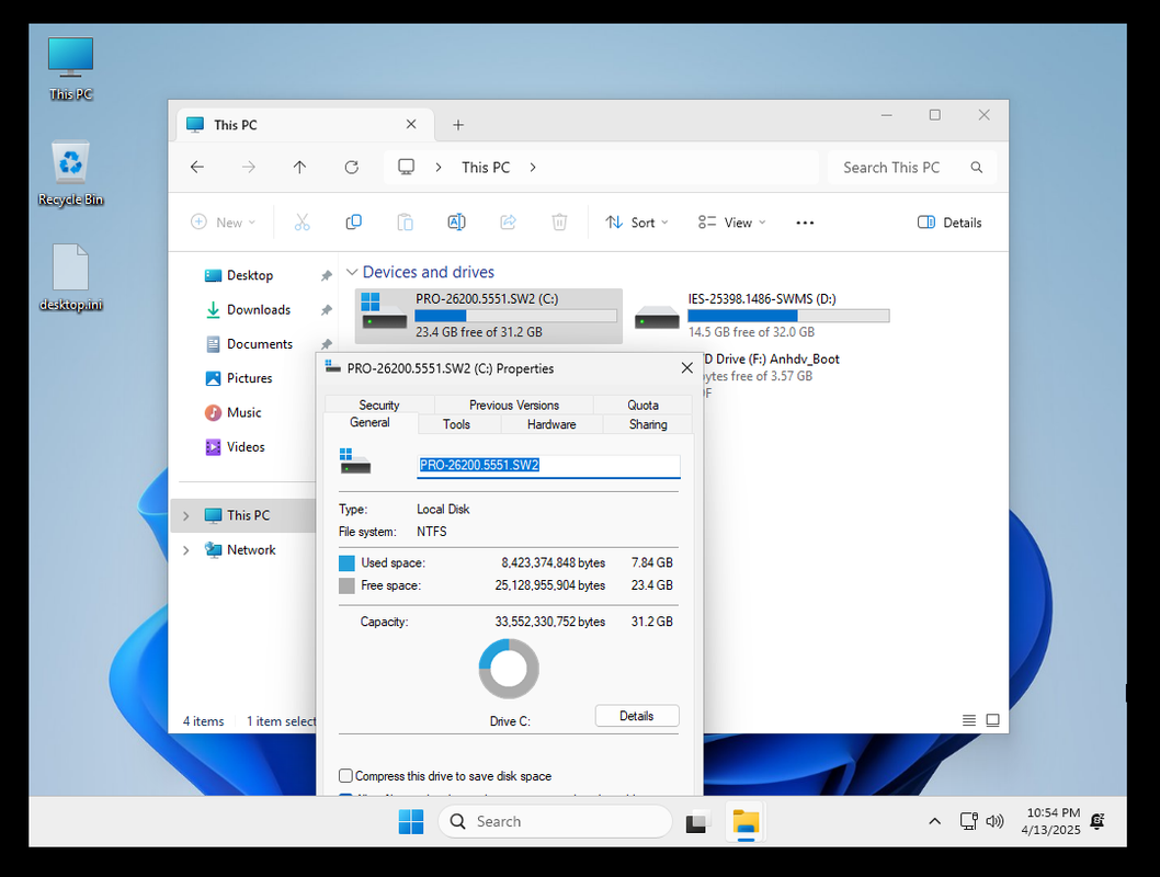

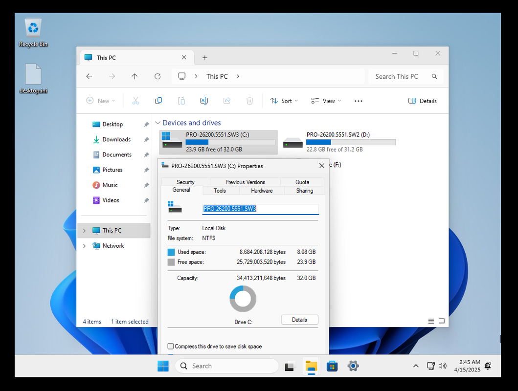

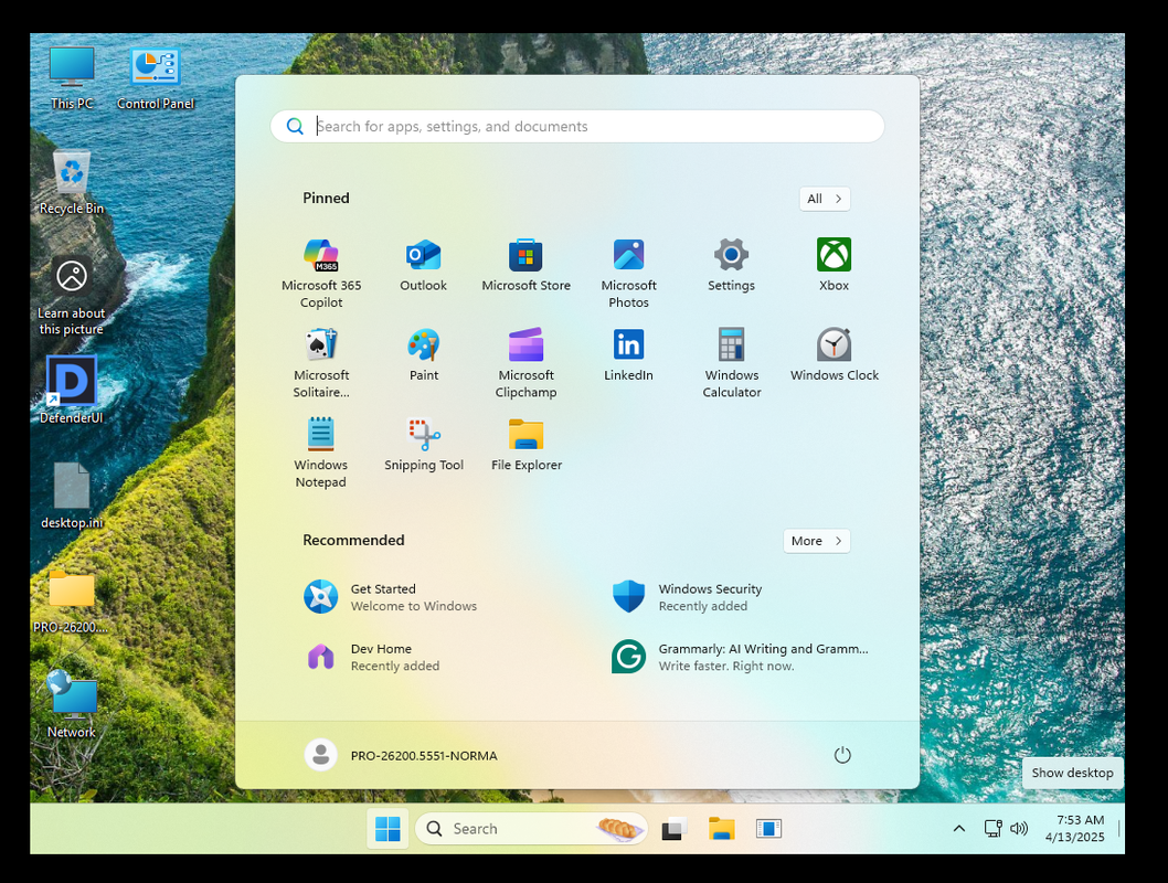

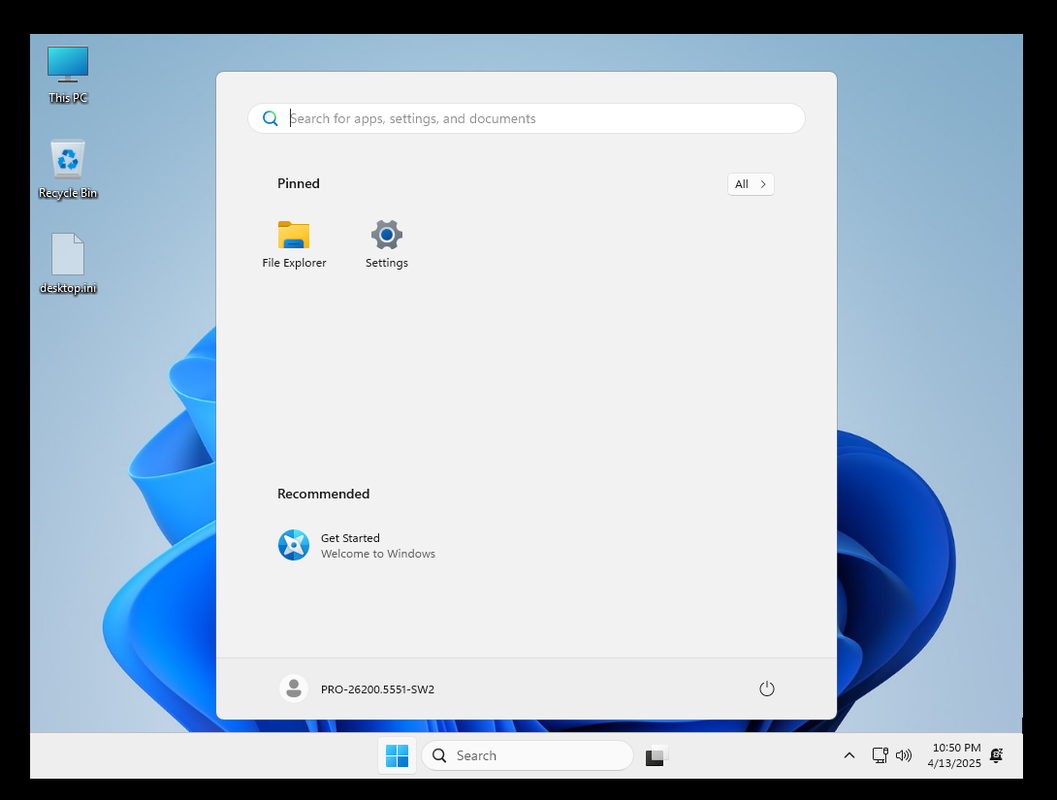

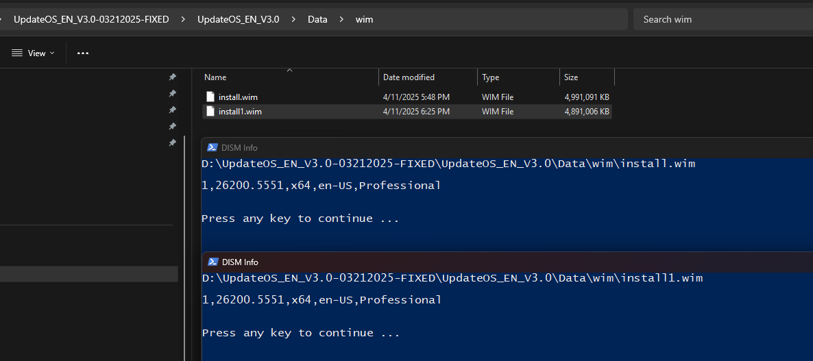

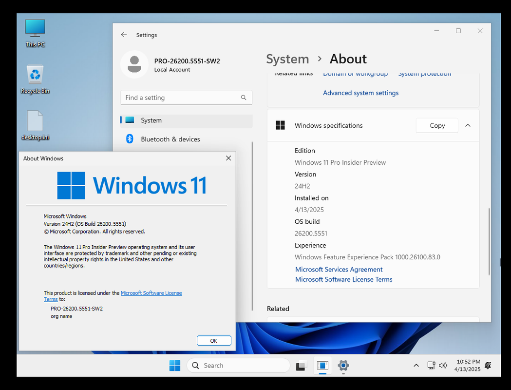

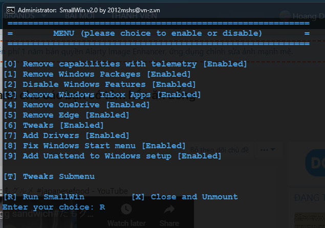

Tôi vừa chạy xong Smallwin V2, tôi thấy có sự khác biệt về size của V3 và V2, chưa cài nên chưa biết kết quả kết quả ra sao, gửi bạn xem vài tấm hình từ V2:
Origin 5551:
Setup with V2:
Result from V2

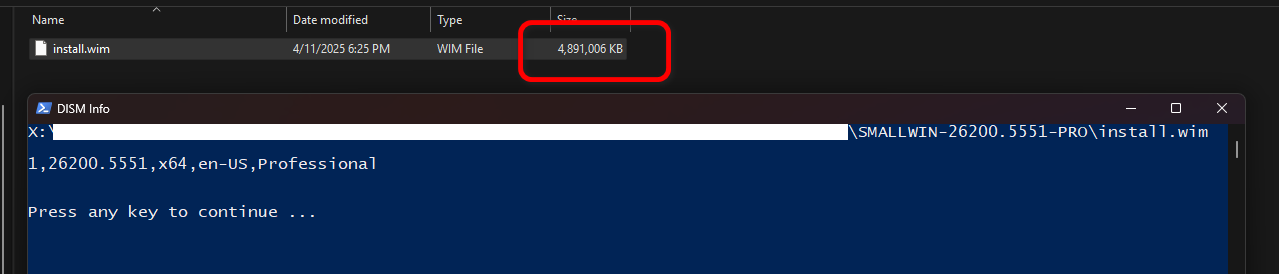

Result from V3:
Hình dưới này chi tiết hơn về size của V3:
Hôm nay làm lại mới thấy khác biệt về size giữa V2 và V3, giờ chờ tôi cài lên máy ảo xem kết quả thế nào nhé.

Sau khi xong việc ở cmt bên trên, bác thực hành theo hướng dẫn của cháu, nó chạy từ đó đến gần 3 giờ chiều mới xong nhưng báo lỗi, check lại file wim vẫn là 26100.1 đây cháu, nó chạy lâu vì file ini có kèm thêm nhiều editions khác, bác sẽ sửa lại và chỉ cần bản Pro thôi xem xao. Bác gửi file log cho cháu xem lỗi từ đâu nhé:
Bác có xem lại file log, thấy báo lỗi not enough space rồi cháu, bởi vậy bác không làm nhiều editions, chỉ chọn Pro thôi, bác sẽ làm lại lần nữa xem sao nhé.
  • UUP-26200.5551 ERROR.txt
    16.6 KB · Lượt xem: 10

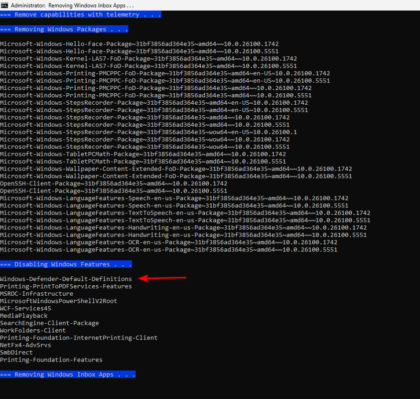

Tôi kiểm thử với bản pro 25h2, tối ưu như bác @Hoang Duch2 (có khác chút là tôi cập nhật luôn với SmallWin, gỡ bỏ WD và thực hiện trên windows 10)
SmallWin_v3 tôi đã bỏ đoạn mã xóa thư mục dùng cho system reset nên dung lượng sẽ cao hơn chút!
Kết quả: vẫn có Store, Appx được gỡ bỏ sạch như LTSC! Vậy SmallWin vẫn có tác dụng với 25H2!

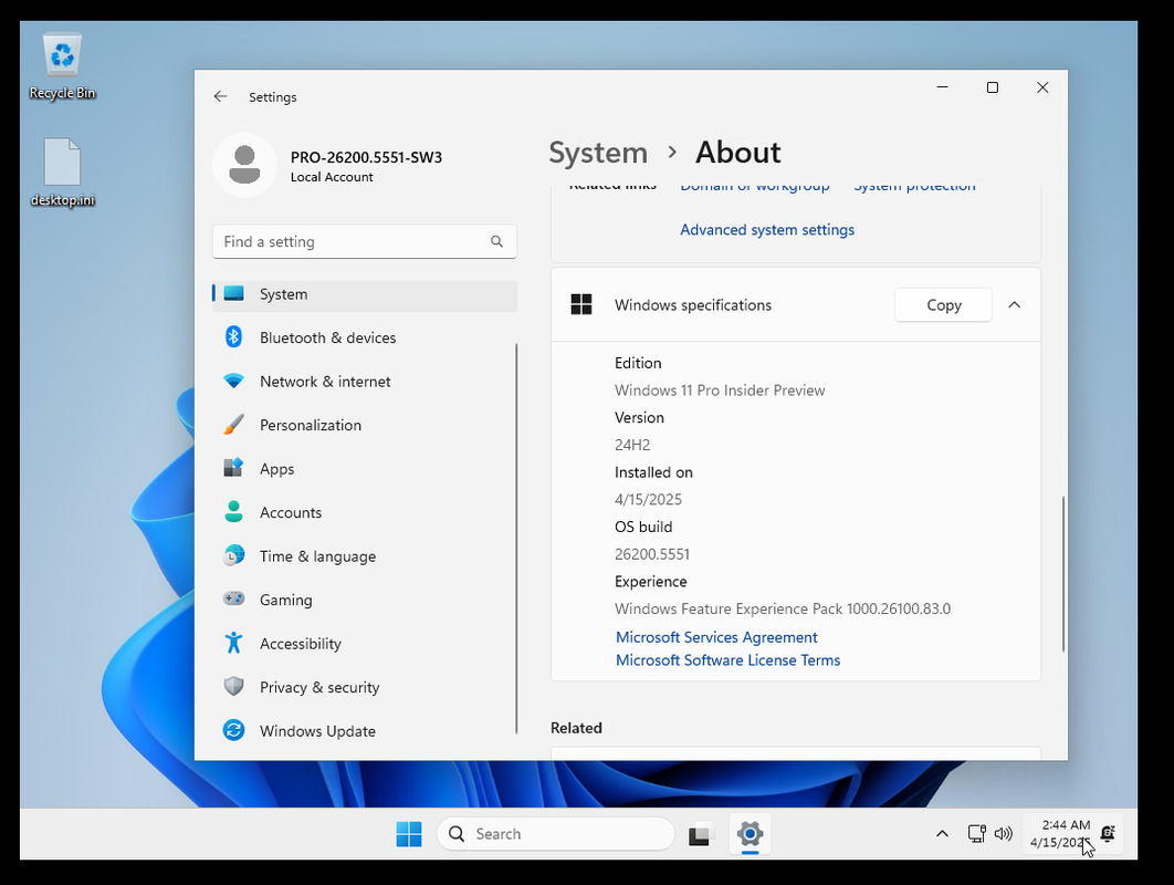

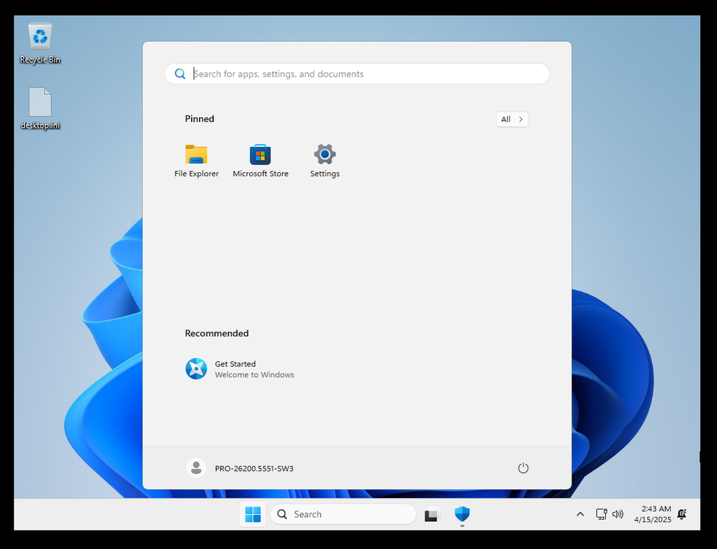

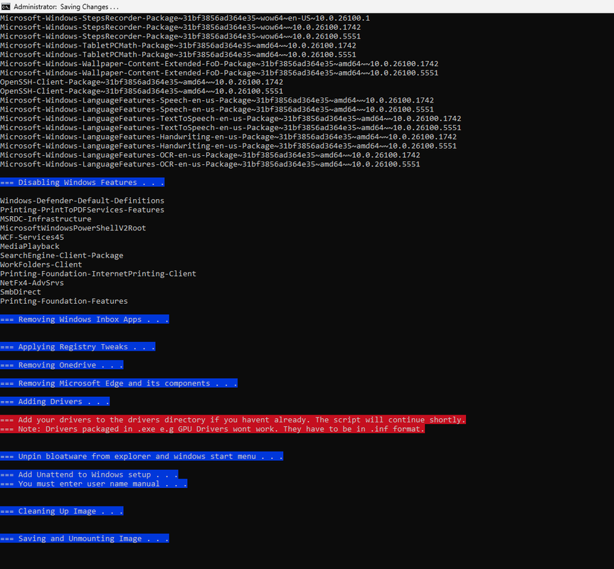

Bạn @2012mshs, hôm qua tôi làm được file ISO đầy đủ 26200.5551 nhờ sự hổ trợ của cháu @tuannv1508 , hôm nay thấy bạn báo làm Smallwin thành công, tôi thử trích xuất bản Pro, và làm SmallWin V3, kết cục là tôi có Store và WD hiển thị đầy đủ như các hình dưới:
Bản này tôi cũng chọn compact LZX khi cài:
2012mshs
Vậy lỗi tại bác thôi! 😁
