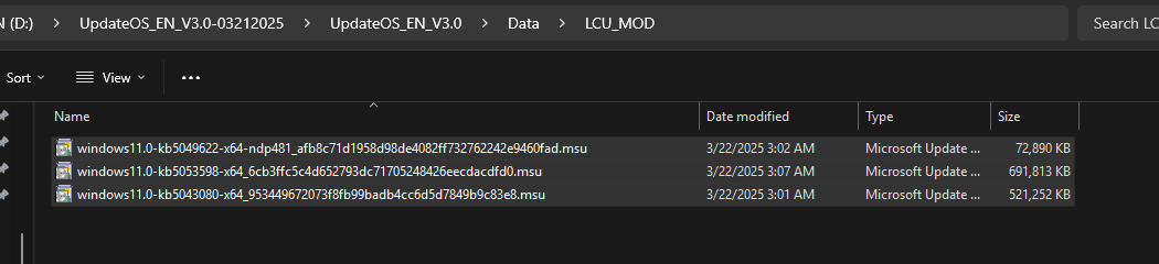

Với bản dựng thấp hơn 1742 > bác cần gói ốp lên 1742 kèm gói ốp lên bản dựng mới! Với bản dựng cao hơn thì chỉ cần gói ốp từ 1742 > bản dựng mới! Ví dụ như hình nếu ốp cho bản < 1742 sẽ cần 2 gói msu!

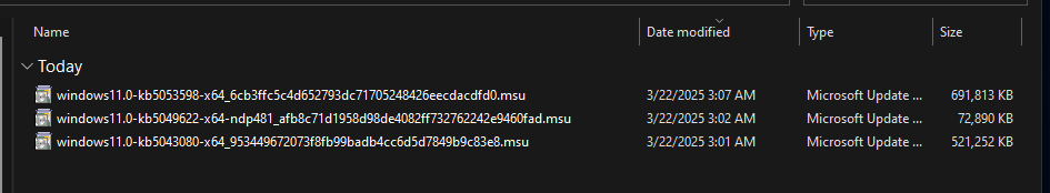

Ví dụ như từ WIM 26100.3323 muốn lên 3476 thì phải tạo folder LCU_MOD rồi chép cả 3 files này vào đúng không bạn?
3323 thì bác bỏ gói lên 1742 đi!

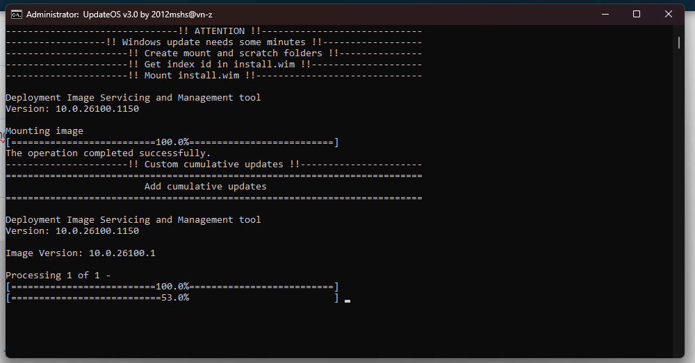

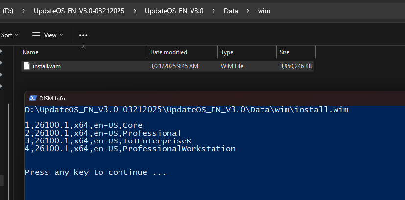

Tôi làm thử cho Wim 26100.1 trước, đang chờ nó chạy đây bạn:
Phần nguyên liệu chuẩn bị như sau:
Với bản V3 ngày 18 thì tôi không bị lỗi sau khi chọn các số từ Runme, còn bản V3 này thì lại bị lỗi sau khi chọn số, tôi đành phải vào Data mà chạy lệnh cmd.
Bác trích riêng lấy tệp Runme (bản xài được) ghi đè bản không xài được là ok! Tôi cũng không rõ lỗi của bác là như nào! Hoặc tải tệp đính kèm giải nén và ghi đè nếu bác lỗi giống của @Luudanxi
Lỗi giống hồi lâu, cứ click vào số thì nó biến mất nhưng có hiện cái icon trên taskbar, tôi đã cho folder vào exclusion cùa WD nhưng vẫn vậy, chờ nó chạy xong hết rồi tôi sẽ sửa lại.
