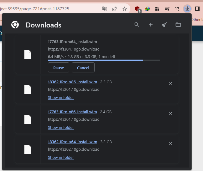

Cảm ơn cháu nhé, có sẵn như vậy khỏi mất công đi tìm, bác vừa mới thử một link thì 10gb cho load về tiếp, không biết sao hên vậy, lần trước cứ bị chặn mãi? Với các bản đã bị xoá Data thì chắc không còn lcu, nếu muốn chỉ còn cách up từ WU thôi.

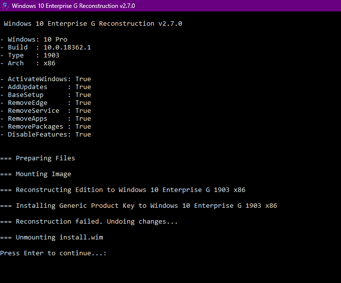

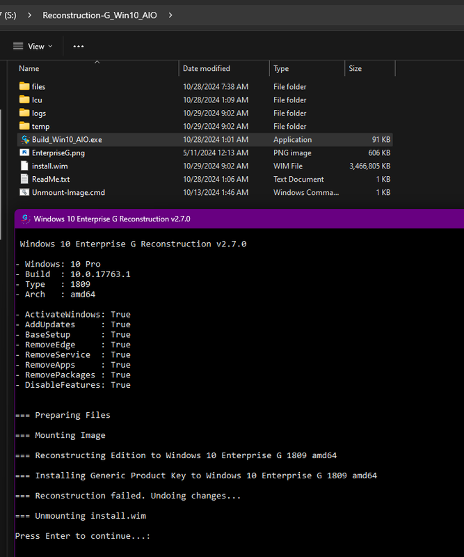

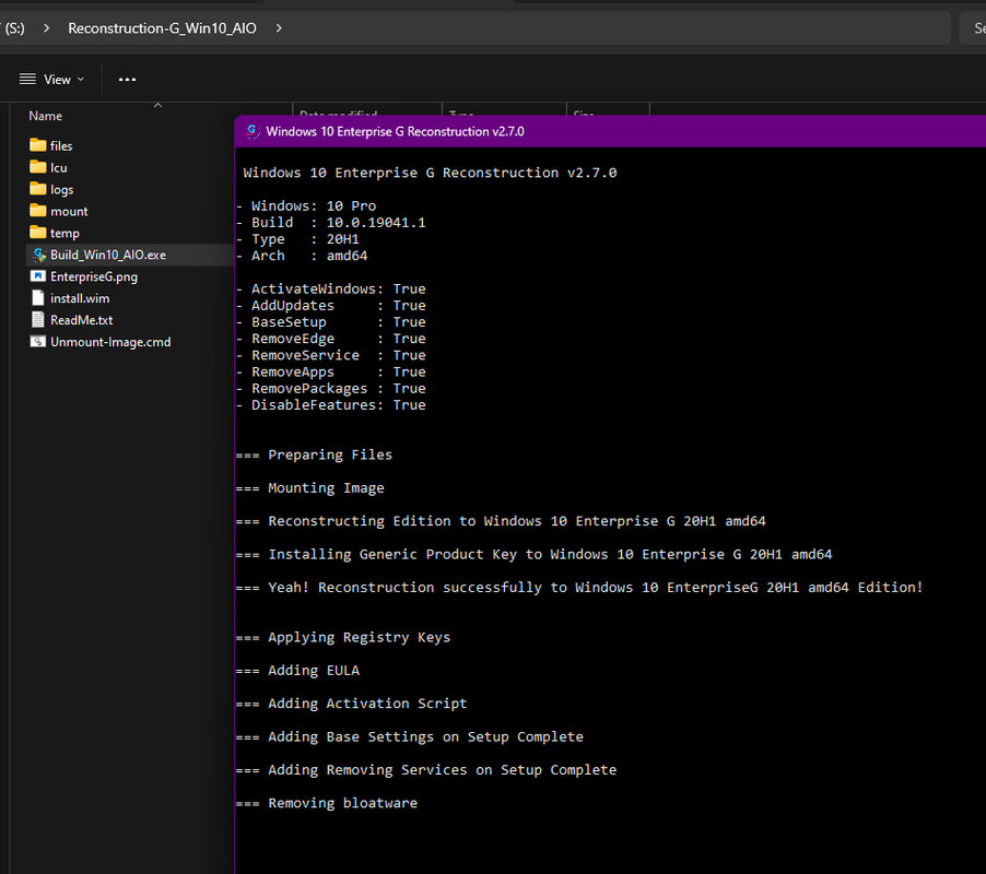

Cháu @tuannv1508 , không biết bác có làm gì sai không vì bác thử tool với bản này nó báo lỗi như sau, đã thử lại lần thứ 2 và tắt AV trước khi làm:
Thử với x86 cũng lỗi luôn cháu:
Update, thử qua bàn 1809 cũng lỗi luôn, vây files load về không biết có bị lỗi hay không? Cháu cho bác MD5 hay SHA1 của tool đi cháu.
Vâng, để cháu kiểm tra lại rồi báo bác nhé

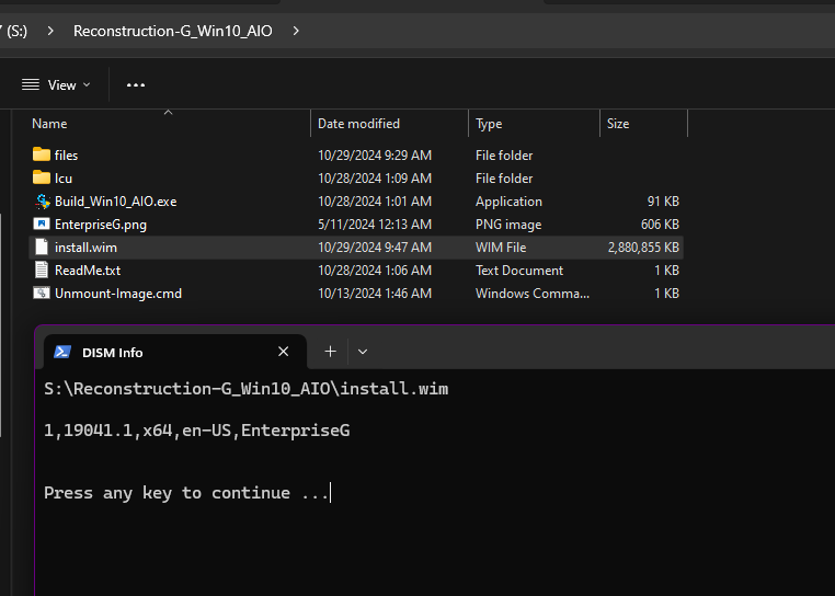

Bác thử load lại tool và test bản 19041 thì thấy nó chạy tốt đây cháu:
Bác chưa chạy với lcu, bác muốn thử xem nó OK hay không, bác sẽ thử lại với những bản lỗi trước đó xem nó có chạy được hay không?
Update: đã thử lại với 17763.1 x86, cũng vẫn lỗi như trước đó. À có thêm chi tiết này là với 19041 sau khi xong thì folder không còn LOGS và TEMP, còn với các bản trước đó thì nó vẫn còn 2 folders này, phải xoá thủ công.
Cháu vừa kiểm tra lại code thì thiếu dấu ; ở phần code 1809 và 1903 thành ra nó chỉ nhận 20H1 và báo lỗi 2 build kia
Folder logs và temp là cháu để nếu reconstruct thành công thì xoá hết mấy folder tạm đó, còn nếu có lỗi thì xoá 3 folder chừa ra logs để đọc lỗi :D
Vậy bác chờ cháu gửi lại tool fixed nhé.

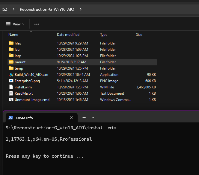

Thử tool fixed cho bản 17763x64, thấy báo reconstruct thành công nhưng rôi nó không chạy tiếp và tắt luôn giao diện rất nhanh làm bác không kịp chụp hình lại, check lại file wim thì vẫn là PRO:

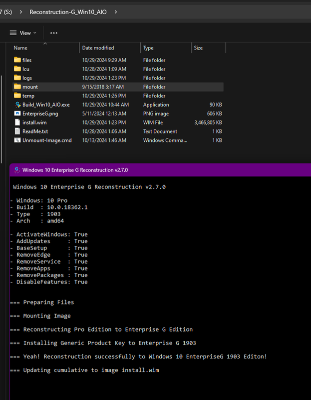

Cháu @tuannv1508, thử tiếp cho bản 18362.1 thì cũng không chạy cho đến kết thúc cháu à, chạy tới lúc update cumulative nó ngừng rất lâu rồi biến mất luôn. Kết quả vẫn như hình dưới:
Cháu xem lại cho cả hai bản 17763 và 18362 nhé. À lúc đầu chạy thì nó báo tool chỉ tương thích với x64 thôi cháu à.
