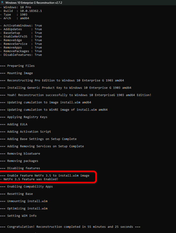

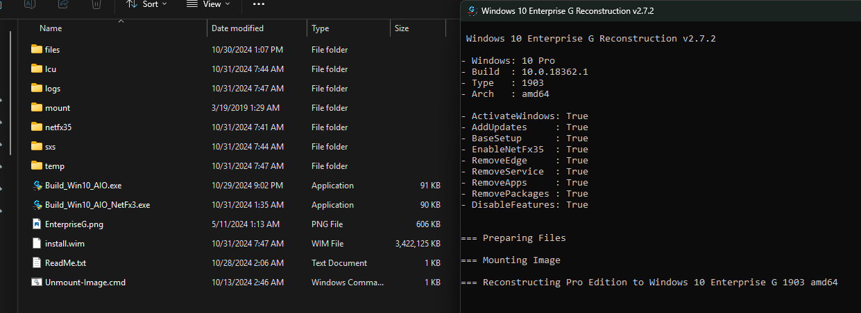

Đã thử lại với bản 18362.1, chưa cài trên máy ảo và đây là hình sau khi chạy tool:

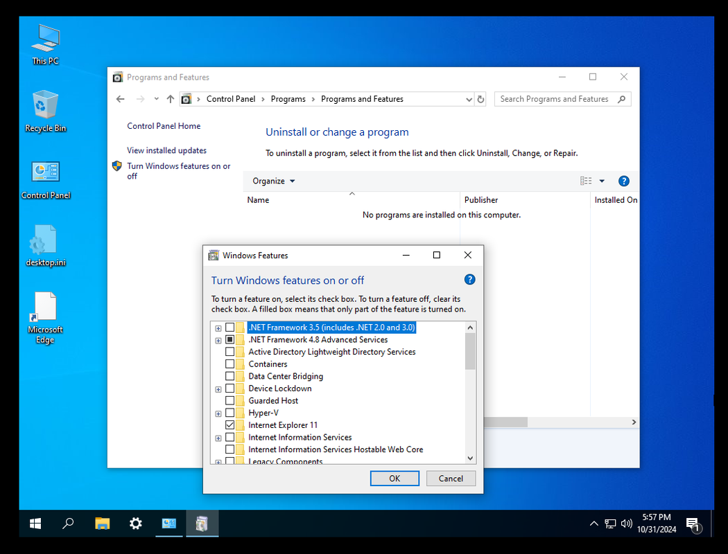

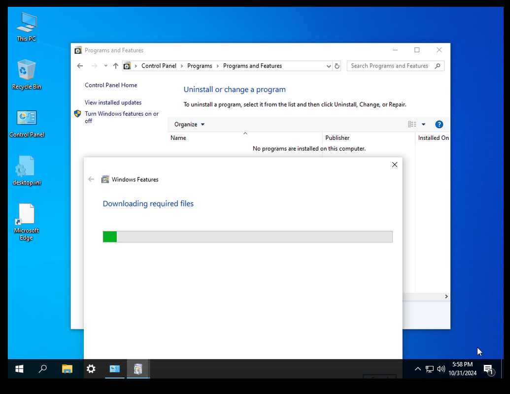

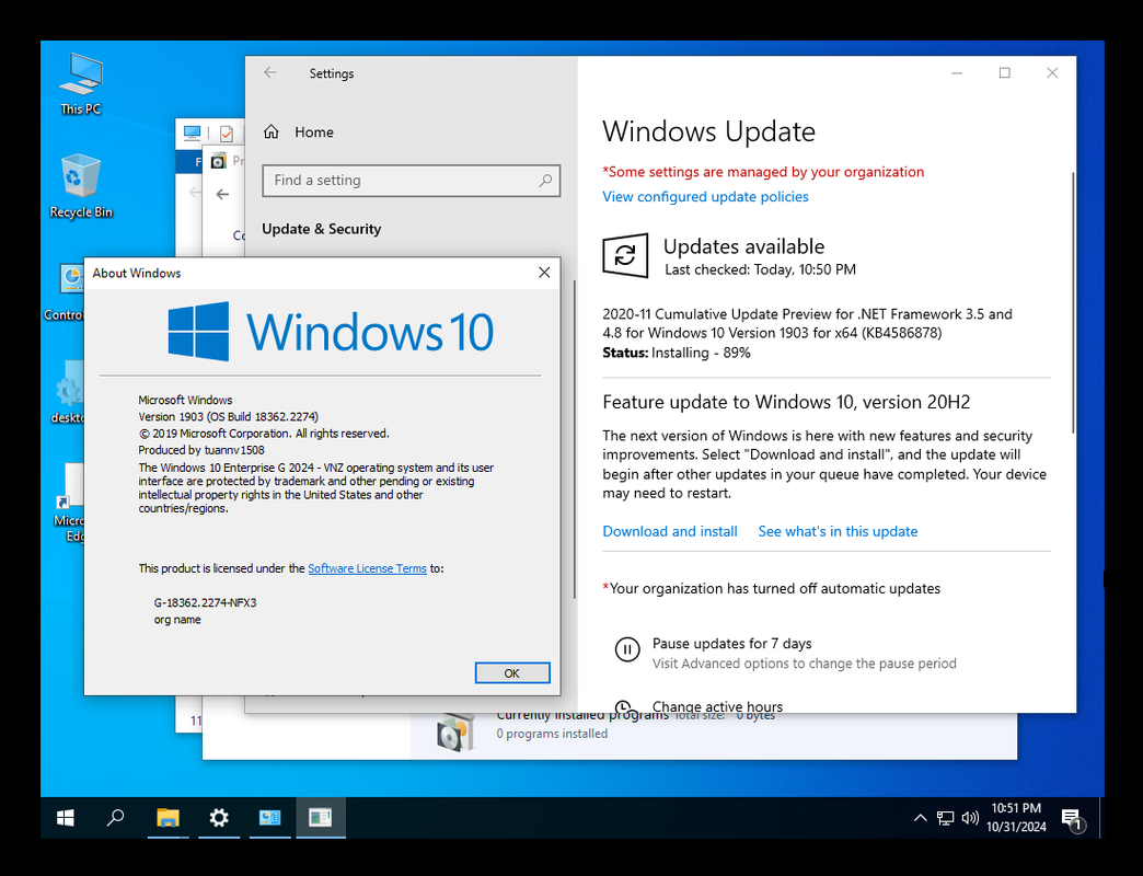

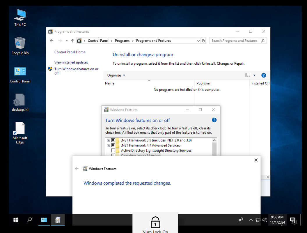

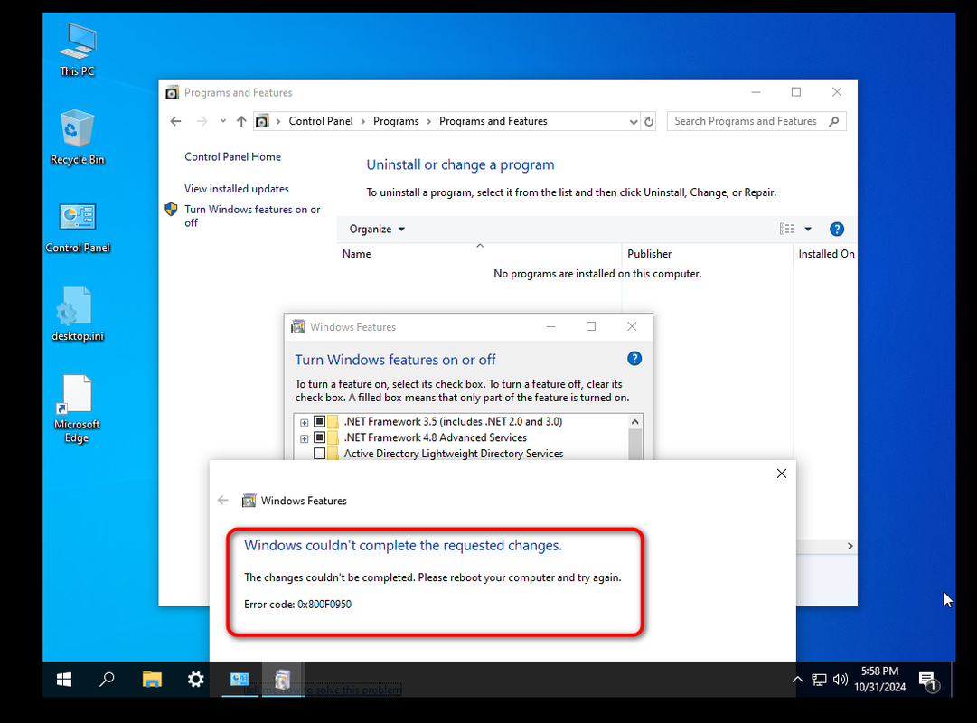

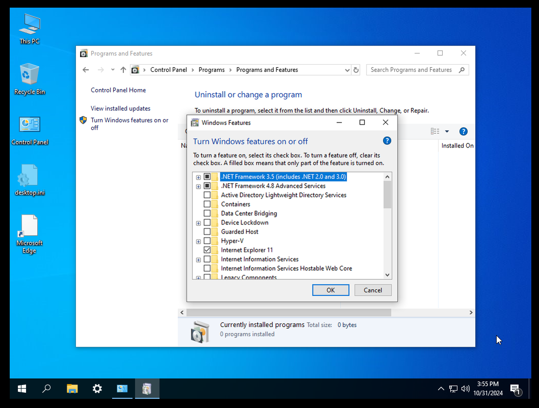

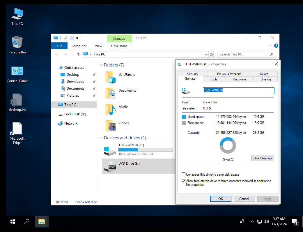

Cháu @tuannv1508, bác đã cài thử trên máy ảo và check NetFX3.5, bác cho chạy update từ WU trước sau đó restart rồi mở features nhưng nó vẫn báo lỗi giống bản ngay hôm qua:

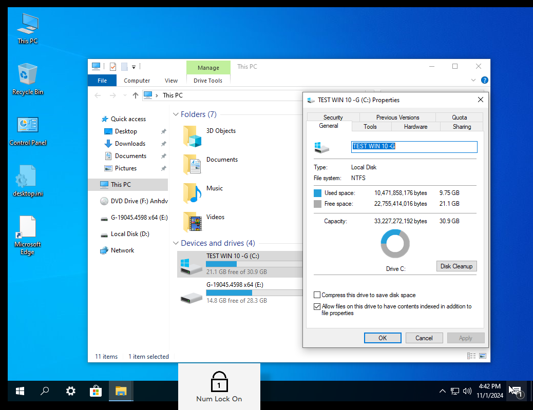

Size C lớn hơn hôm qua một chút:

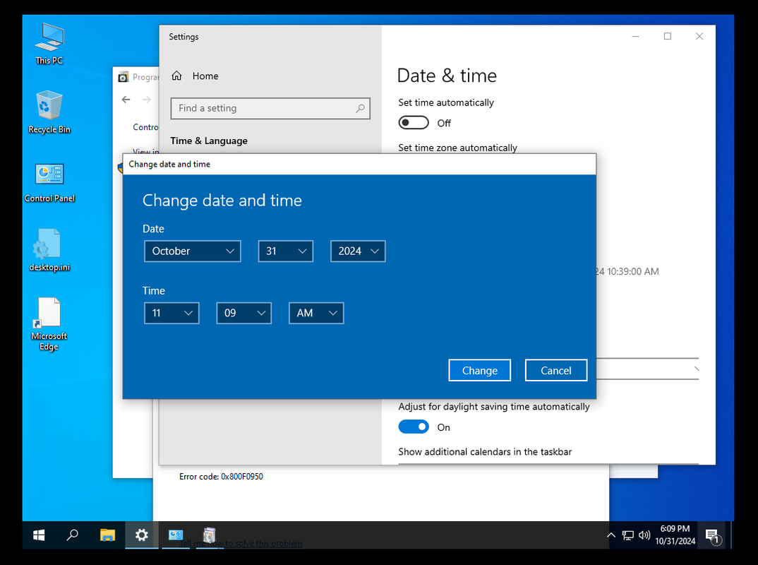

Về time thì nó chạy bất ổn, bác đã sửa rồi nhưng nó cứ nhảy lung tung, bản hôm qua cũng gặp lỗi này.

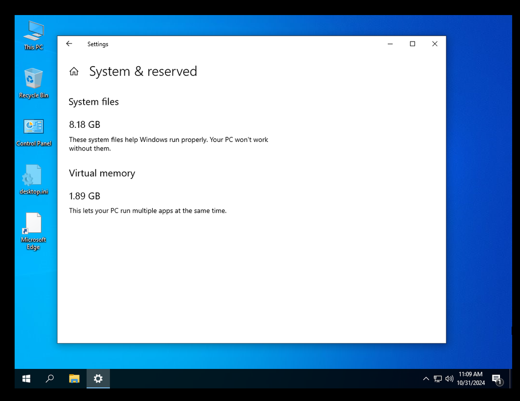

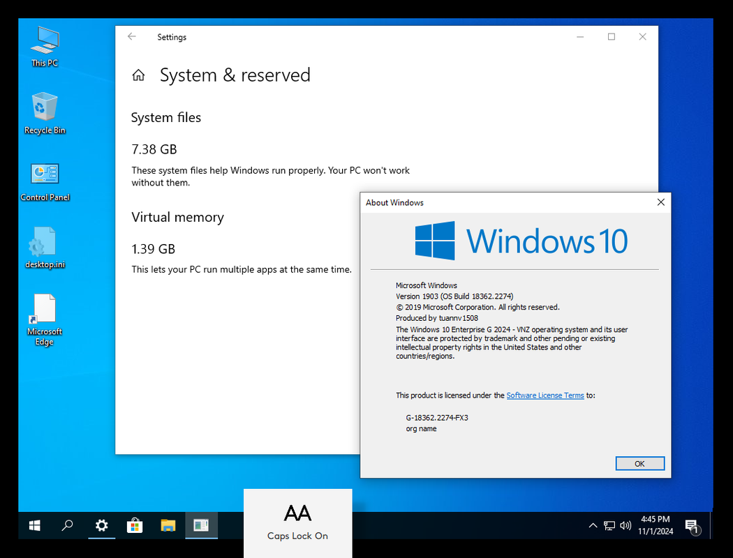

Bản này System & reserved lại đúng:

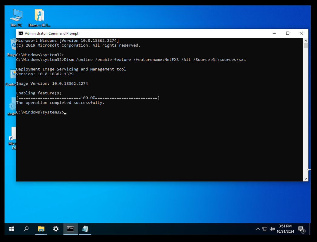

Cái NetFx 3.5 bác dùng lệnh Dism kiểm tra xem nó đã Enable chưa là biết mà.
Dism /online /get-featureinfo /featurename:Netfx3
Để mai cháu cài lên máy thật xem thế nào
Khi tool enable NetFx3 là kiểm tra xem NetFx3 đã được bật chưa. Nếu status = disable thì tiến hành Enable. Nếu status = enable thì đưa ra thông báo và bỏ qua, ko enable nữa

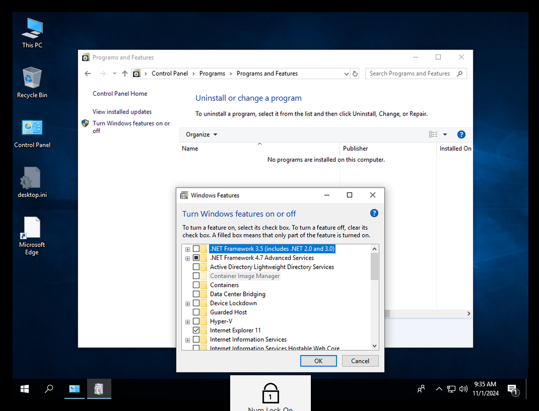

Bác mount ISO win10 rồi chạy lệnh thì nó có lại đây cháu:
tuannv1508

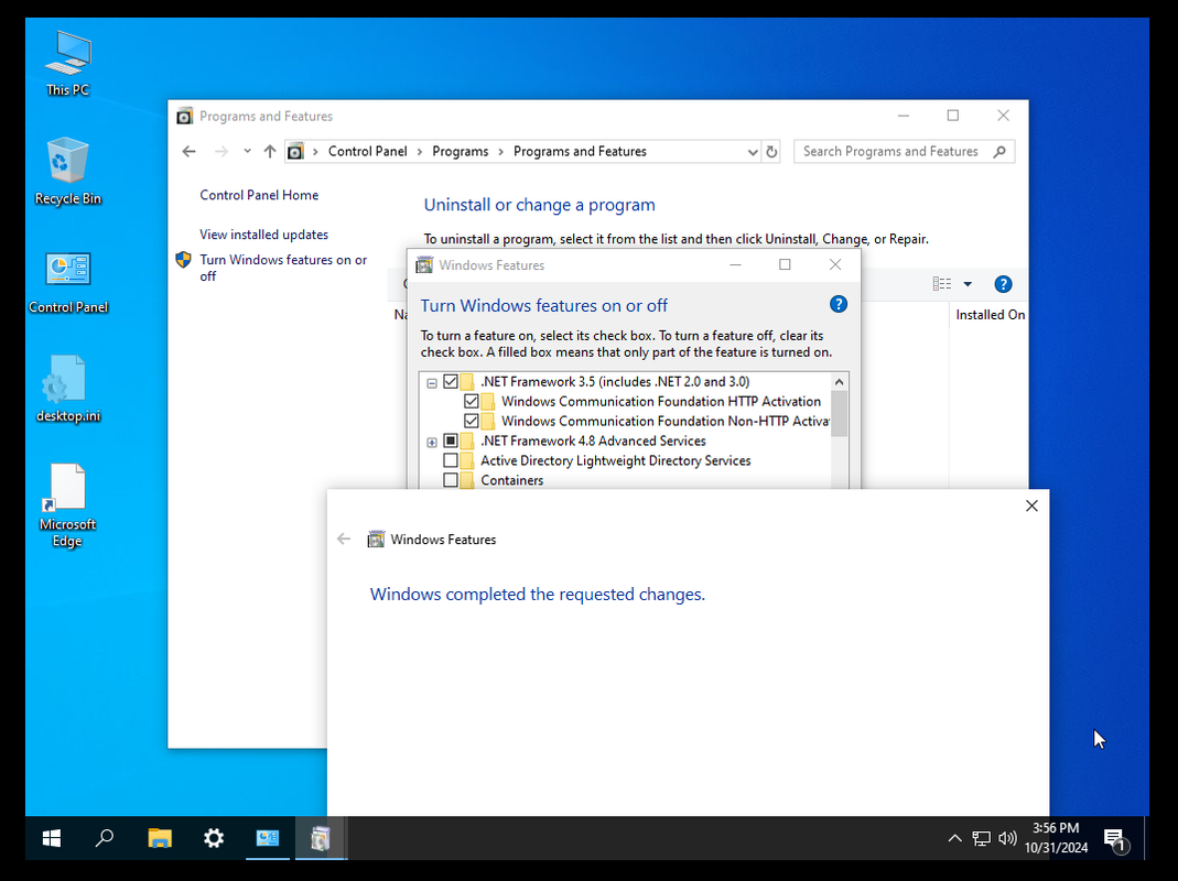

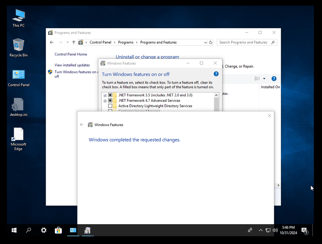

Cháu @tuannv1508 , bác làm thử bản 17763 + net3.5, cài trên máy ảo và test features thì nó OK liền đây cháu:

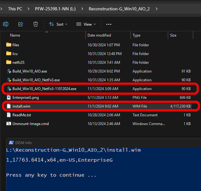

Cháu đã tối ưu lại code và gửi lại link của bản 1809 x64 rồi bác, bác down lại và thay thế file cũ bác nhé

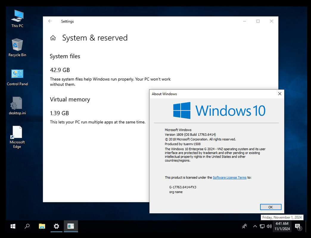

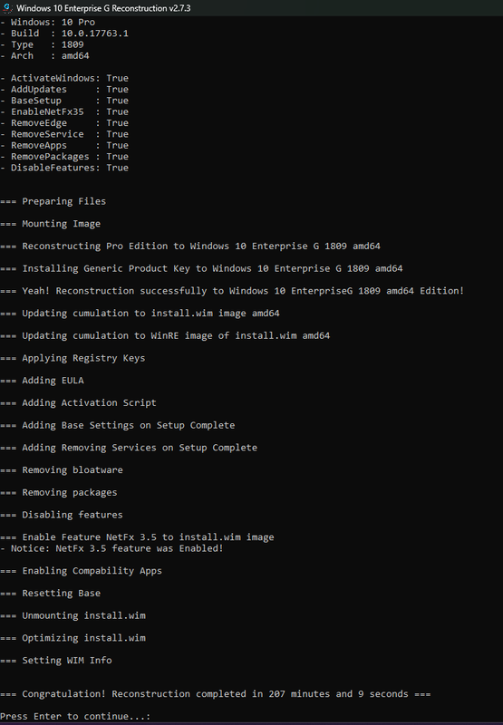

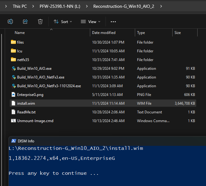

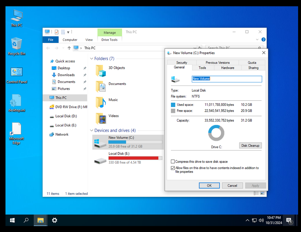

Bác đã chạy thử tool mới nhất của cháu cho bản 17763, thời gian chạy lâu hơn bản extend trước đó, boot vào Win thì check NetFX3.5 cũng giống như bản ngày hôm qua, nó cho download và apply ngay. Phần size C thì nó nhỏ hơn hôm qua =12GB, hôm nay =10GB. Riêng phần System reserved thì lại bị ảo, lên tới trên 40GB giống của bản 18362 với tool đầu tiên.
Vài hình để cháu xem:
Hình dưới này có thể thời gian không đúng vì bác để máy chạy và đi làm việc khác, 2 tiếng sau quay lại thì thấy nó vẫn còn chạy, tức là máy bị sleep sau 15 phút, bác quên chỉnh tắt sleep, nên chắc trong khoảng thời gian 2 tiếng đó nó không làm được gì.

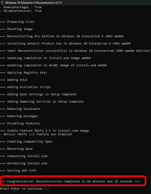

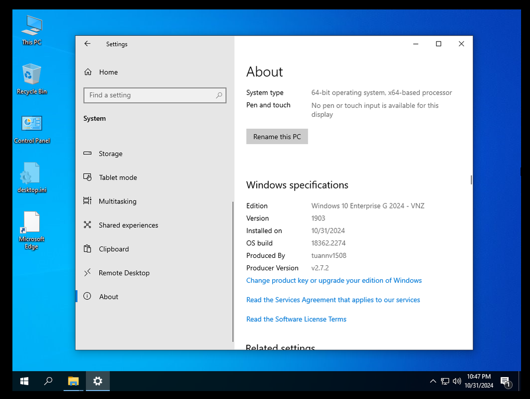

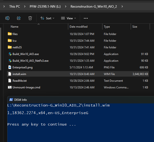

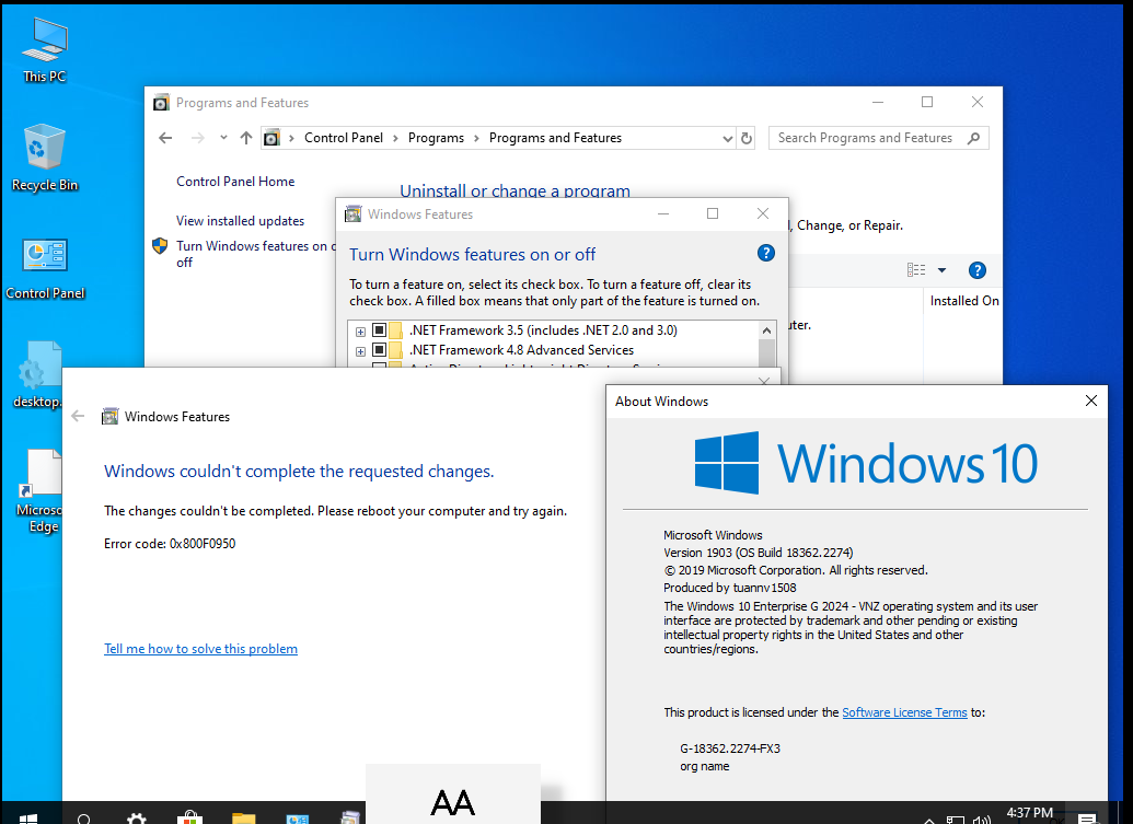

Cháu @tuannv1508, bác cũng thử lại với bản 18362 + netfx3 từ tool mới nhất của cháu, thời gian chạy tool lần này đúng, trên 66 minutes, check Netfx3 thì nó cũng vẫn lỗi như 2 bản trước đó, system reserved ổn định, vài hình gửi cháu xem:
