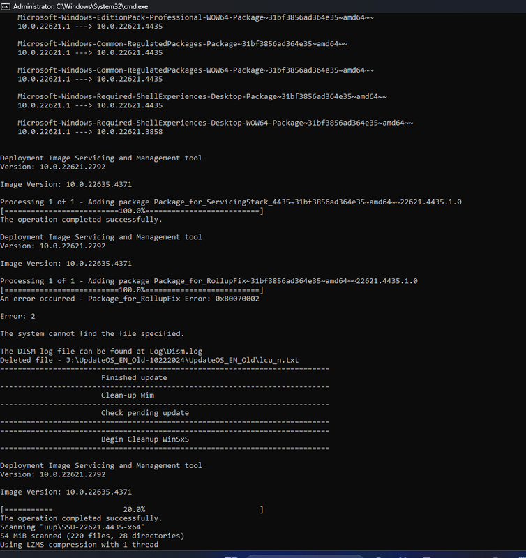

Do bác ốp theo cách tạo esd trước nên tôi thử theo cách ngược lại (dùng bản Old)
Xem phần đính kèm 64148
Lần trước tôi làm theo cách đó thì bị lỗi khi up cho WIM, để hôm nay tôi sẽ thử lại trên bản Win hôm qua xem nó có tốt giống bên bạn không nhé.

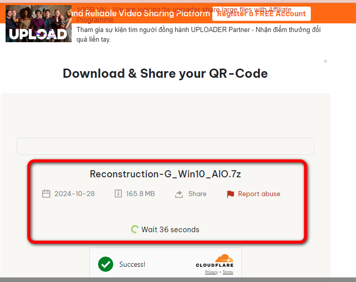

Hôm nay sao bác may mắn load về được mặc dù browser có Ublock Origin:

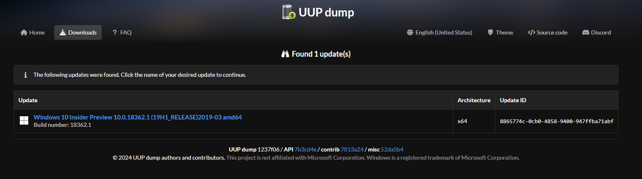

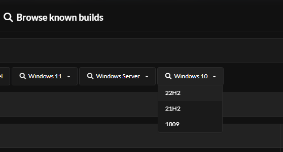

Trong tool bác thấy cháu để là 1809, 1903 và 20H1, tìm thử từ uupdump thì chỉ có 1809, vậy tìm 2 bản kia ở đâu cháu?
19041.1 > 19045.xxxx thì bác có rồi, ý bác hỏi là 1903 và 20H1 đó. Nếu chọn 21H2 từ uupdump thì nó là 19044.xxxx.

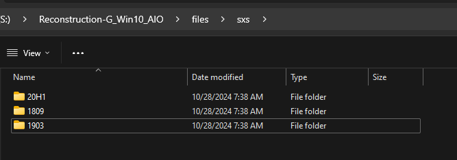

20H1 chính là 19041 đó bác, còn 1903 thì bác làm theo như hình dưới đây
Đến hình số 3 là giống như các bản khác thôi bác
1809 mã là 17763
1903 mã là 18362
20H1 (2004) mã 19041
