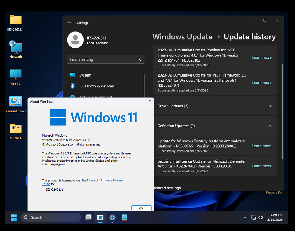

Bác @Hoang Duch2 có bản win11-S nào trên máy ảo , bác thử file Untra GO của bạn @zendamo này thử xem có update online được ko?
Vì tôi ko có máy ảo và bản win11-S , nên ko test được , hiện tại thì chưa có update bác có thể test vào lần tới khi MS tung bả KBxxx mới

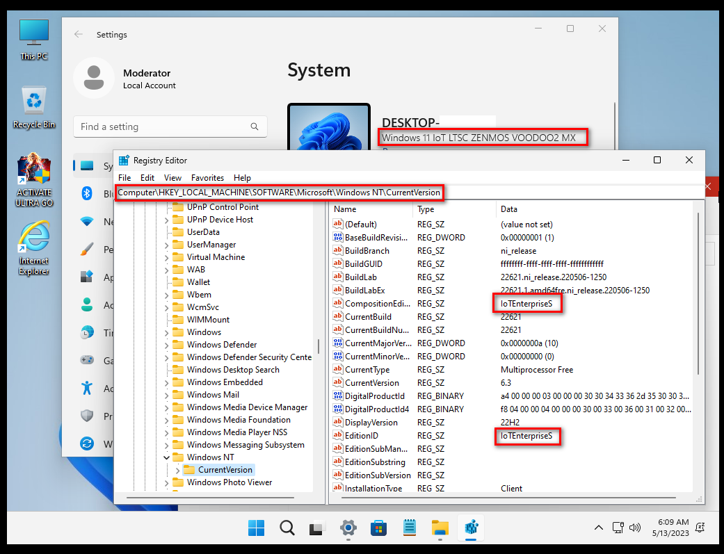

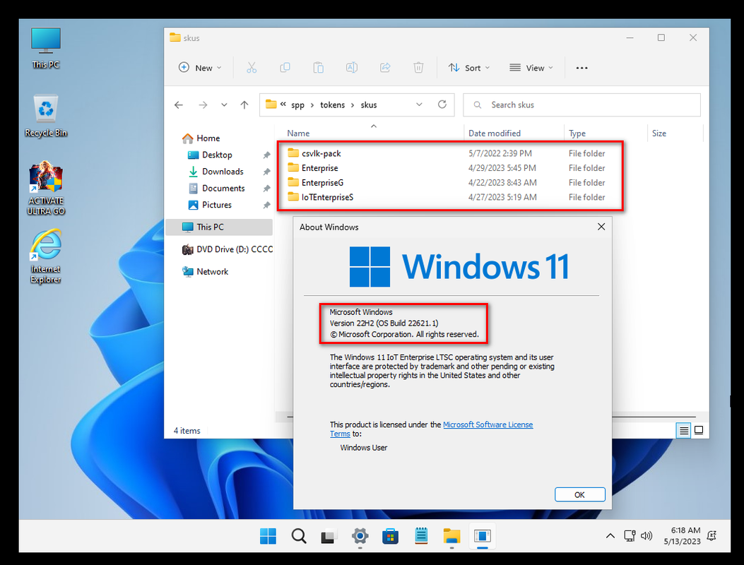

Tôi đã chạy nó trên máy thật của tôi bên dưới đấy bác , bỏ qua lỗi WD bắt lại tôi cho vào loại trừ luôn
  • ULTRAGO.7z.txt
    168.5 KB · Lượt xem: 28
Xem phần đính kèm 46704
Xem phần đính kèm 46705

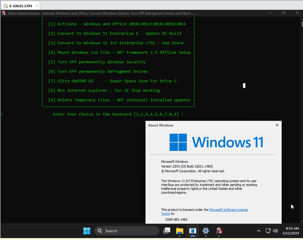

Tôi sẽ test và gửi lại hình ảnh cho bạn xem nhé.
Update:

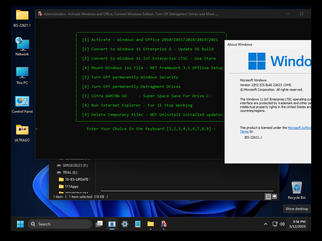

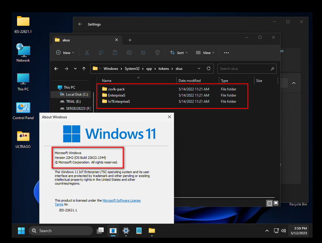

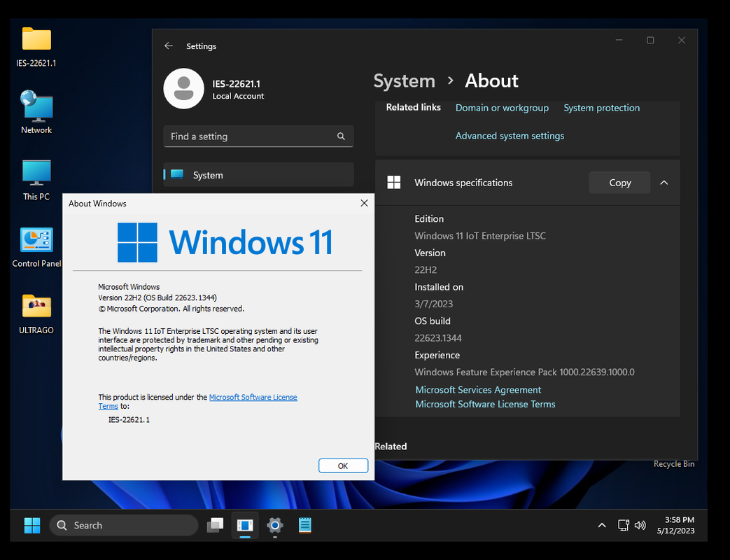

Tôi mở nó ra trên bản S đây bạn :
Update online là mục nào vậy bạn?

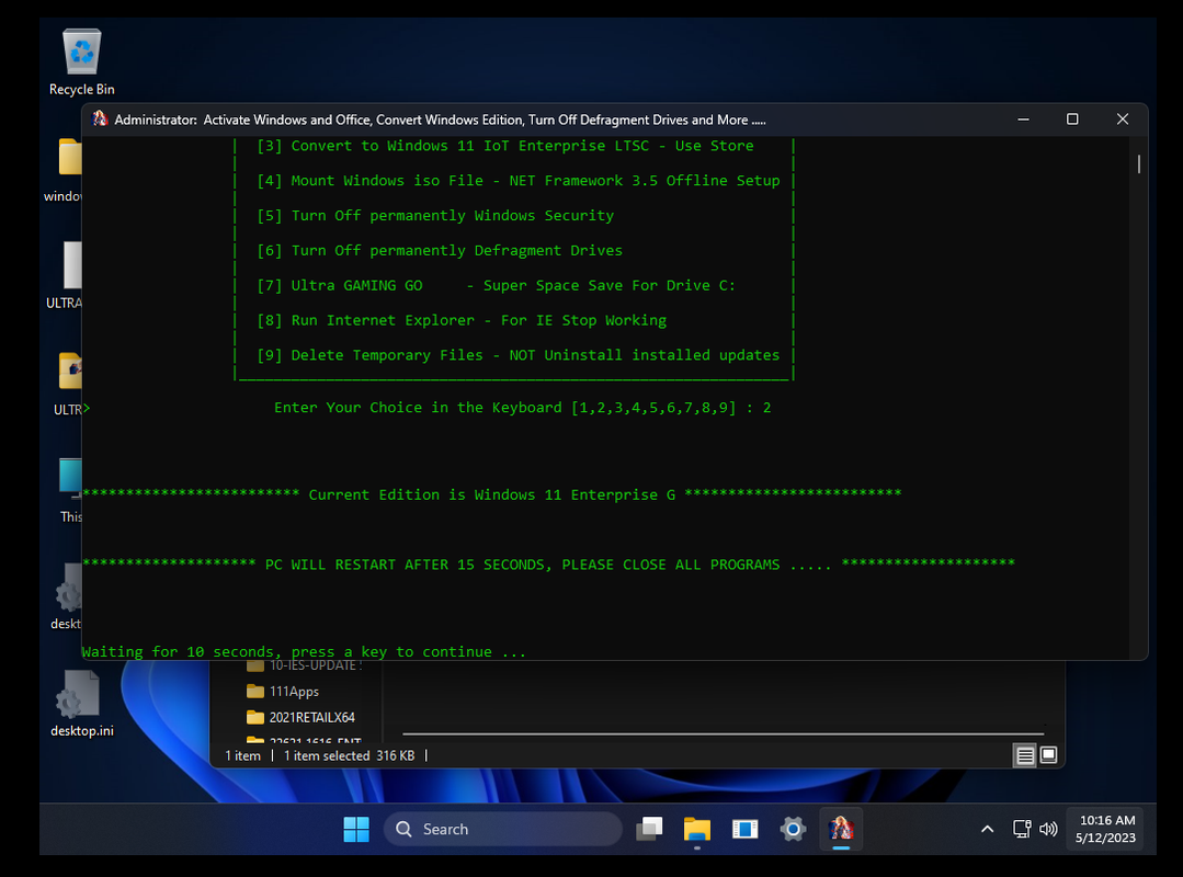

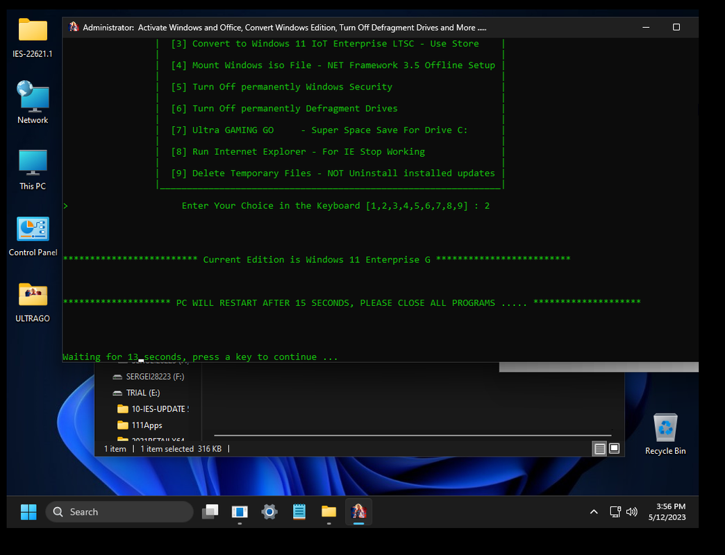

Bác nhấn số 2 để ngụy trang thành Enterprise G và thử dùng WU để up.

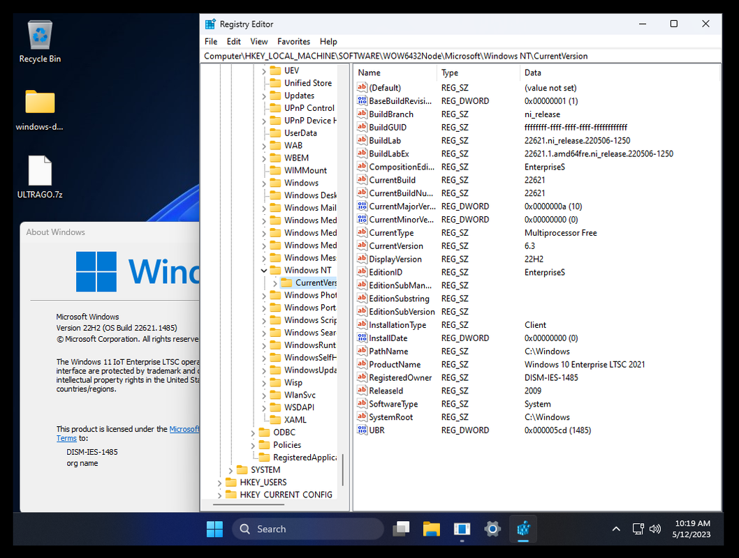

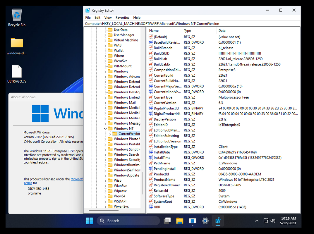

Tôi đã nhấn số 2 và tôi có các hình ảnh sau đây bạn ơi:
Sau khi restart check thử từ registry hai nơi:

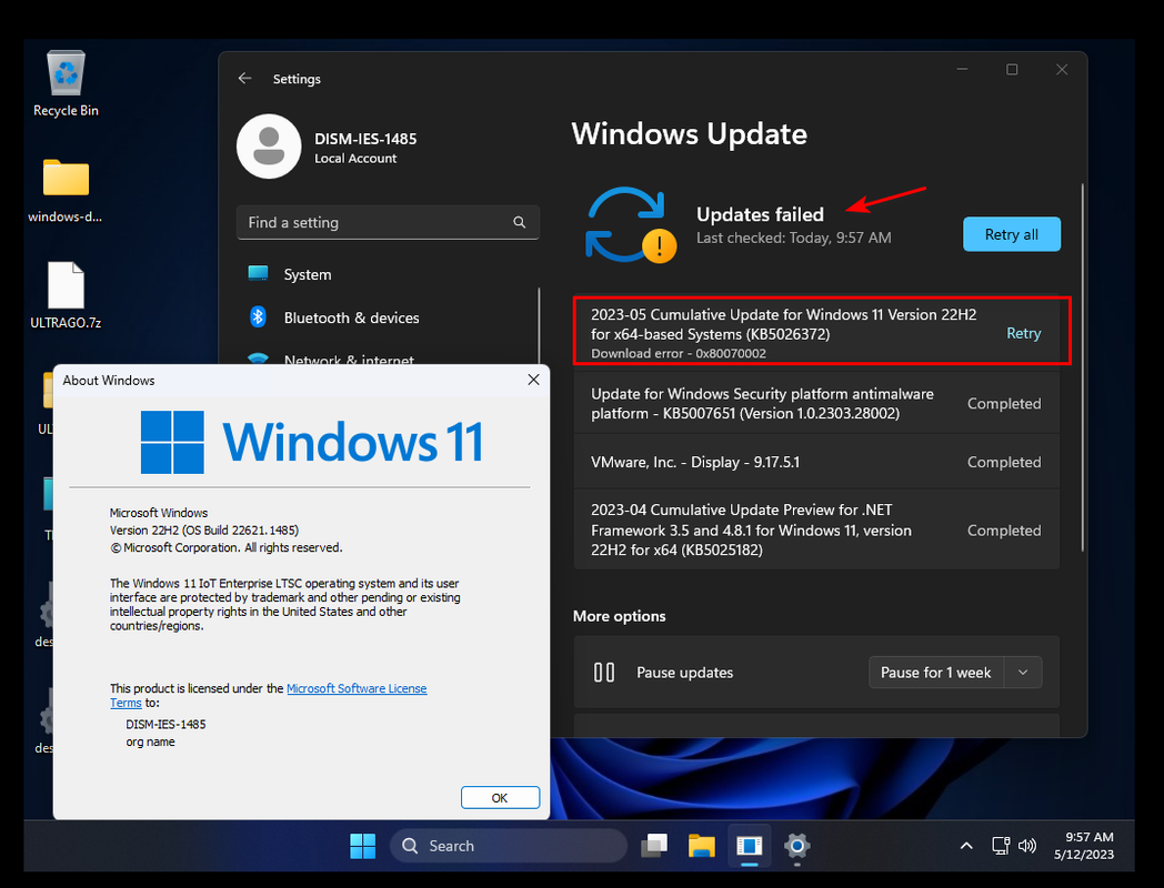

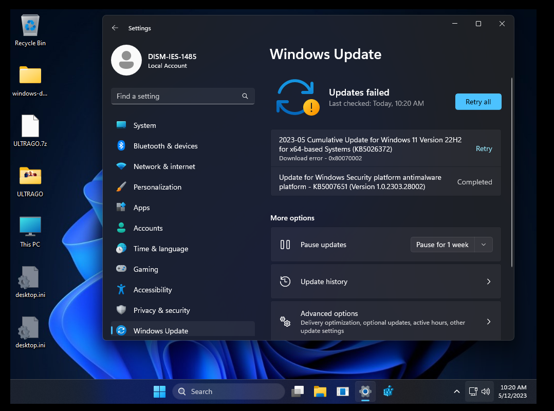

Check từ WU vẫn failed:
Hồi đó tôi nhớ có test vụ chuyển S thành G và thất bại vụ update, gốc của nó vẫn là S và không update online được. Tôi nhớ bản của bạn ấy ngày đó xảy ra tranh cãi vì bạn làm bản S nhưng thật sự nó vẫn gốc từ PRO, nếu chuyển qua G thì cũng vẫn là dạng giống Pro nên up online được. Đó là chuyện xảy ra lâu rồi, còn bậy giờ thì tôi không biết bản sau này có khác hay không?
Bản mới bên topic đó thực chất là Enterprise G được chế cháo thành bản IoT EnterS cụ ạ.
Và nếu đã là bản G thì tự nó đã update online được cho dù có fake thành bản nào đi nữa, cần gì phải tool gì nữa.
Bản của cụ đang dùng là bản IoT EnterpriseS thực sự, thì cụ có fake thành bản nào đi nữa thì cũng không thể update online được, do bản thân gói LCU là không dành cho bản S (nên phải custom), chứ không phải do dungltcd hay ai khác.
Nhưng ngay cả việc customed được gói LCU để update offline được bản S cũng đã là thành tựu lớn nhất của dungltcd và topic này rồi.

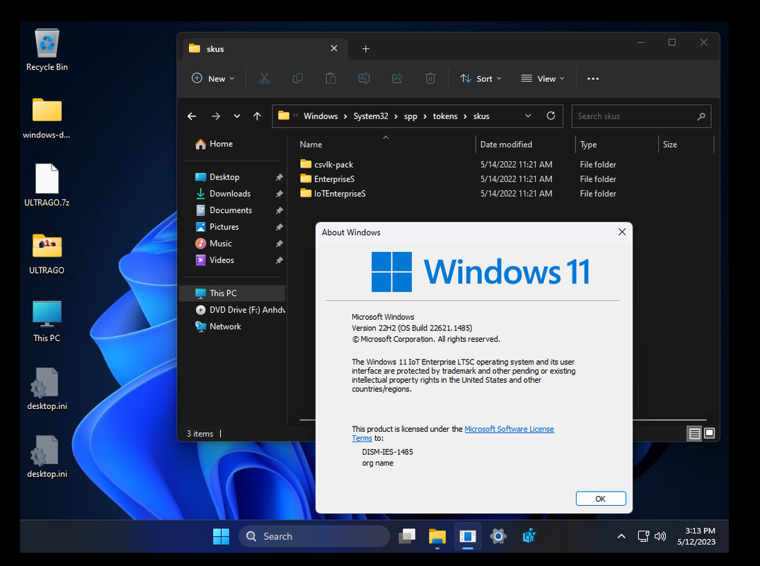

Sáng nay làm xong thì tôi bận ra ngoài có việc phải làm, giờ mới về lại nhà, tôi check lại máy ảo đó xem có tung tích gì của G hay không thì hoàn toàn không thấy, tìm từ skus thì vẫn chỉ có 2 cái S như hình, chạy lại tools Ultrago một lần nữa cũng vẫn y như cũ, như vậy có thể tools này không thích hợp với bản S bên tôi.
Bản này trước đó tôi cài từ ISO 22621.1391 của @nho nguoi, sau đó tôi test cách dùng DISM từ PE cho ổ C với file install.wim đã nâng cấp lên 1485 nên các bạn thấy nó có tên như vậy, tôi cũng đồng thời test luôn cái tools remove-defender thành ra không có WD luôn. Không biết như vậy có ảnh hưởng gì không với tools ULTRAGO?
Ngoài ra em cũng cảnh báo cụ, nếu đang dùng bản S hay bản khác mà nạp SKU để chuyển thành bản G thì khi khởi động lại máy sẽ không thể boot được do lỗi locale, rất khó sửa.

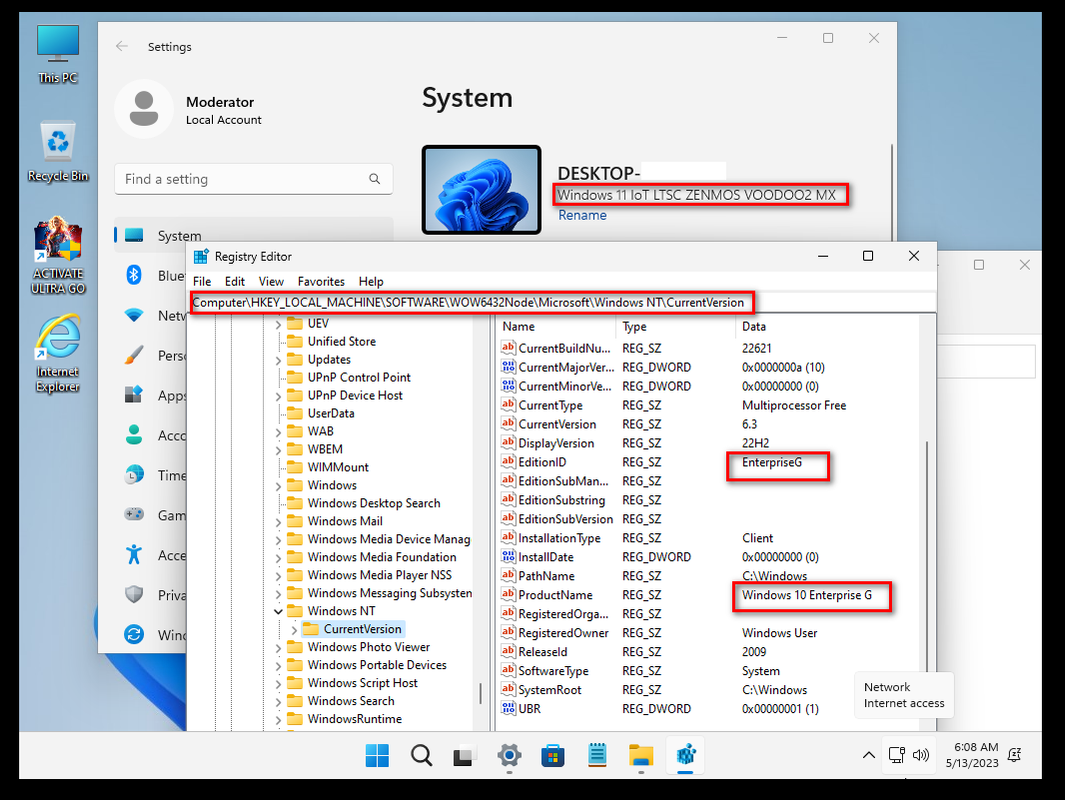

Vậy bản win của bạn zendamo chính xác gốc của nó là win11-G chứ ko phải S , và chủ xị show cái reg mờ mờ ảo ảo , làm cho tôi cứ tưởng là cái tool UntraGO nó thần thánh
Rất cảm ơn bác @Hoang Duch2 đã bỏ công test nhiều phen
Như vậy thì đã quá rõ 5+5 là 10 rồi

Do thấy cái bài của bạn zendamo có cái reg là LTSC mả chạy cái tool untrago chuyển sang G để update , do vậy tôi tưởng là cái tool nó hay đến vậy , chứ khi trước thì bác Hoang Duch2 đã test S add sku G vẫn ko update online được
Những post trước chỉ là nói về test cái untrago thôi
