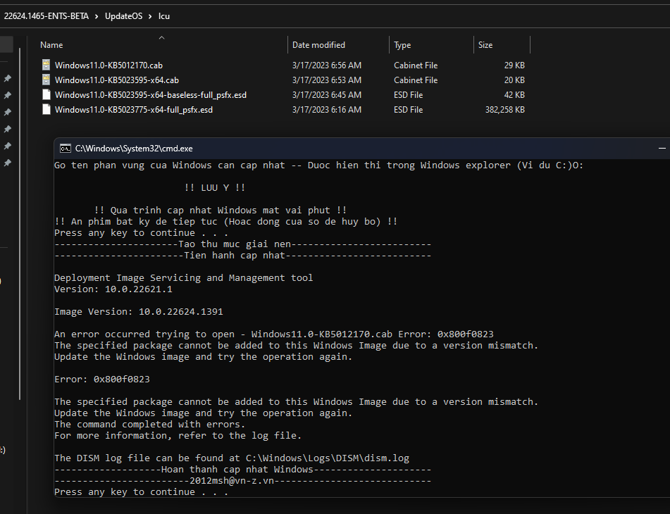

Tiếp tục up lên build 1344 , thì lúc đó nó mới có lỗi, bản có 2170 thì up lên 1344 được, còn bản không có 2170 thì lại lỗi 823, cũng sửa nhiều cách nhưng đành chịu, may là tôi chưa xoá bản đó nên giờ mới có cơ hội để test lại và thêm 2170 cùng SSU cũ hơn, rồi chạy file LCU thì lần này thành công.

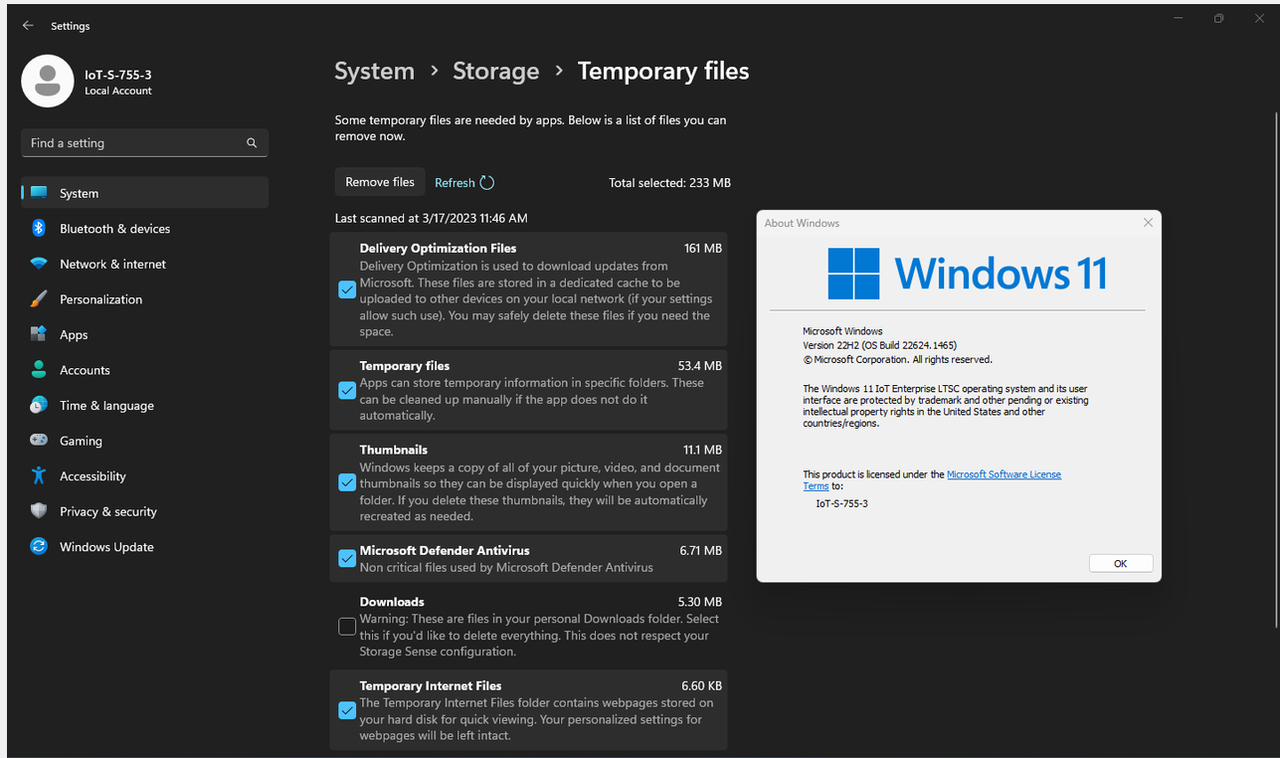

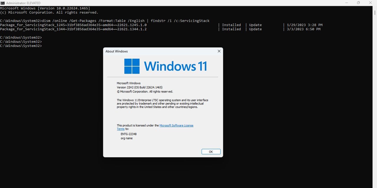

Bạn @if i could tell you , giờ tôi lại gặp rắc rối với bản S-Beta 1465 đây bạn, trên cả 2 máy UEFI và Legacy thì những bản cài từ 755-S-Beta đều up lên tốt , riêng bản S mà trước đó gốc là G, sau đó upgrade hoàn toàn thành S, hiện tại nó đang là 1391 và bị lỗi như sau:
Vào chính bản đó chạy lệnh dưới thì thấy nó như hình:

Ngày mà vị cao nhân hổ trợ, tôi có lưu files riêng biệt hai loại folders Beta và Normal, bên Beta thì tôi thấy có SSU 1245 và file cab 2170. Về 1245 thì tôi thấy nó đã có trong bản đó như hình trên tôi gửi ; còn 2170 thì nó cũng có size = 29KB giống như của bạn @2012mshs nhưng khi tôi up với file cũ từ folder thì nó lại báo thành công, trong khi chạy file 2170 mới load về thì lại báo lỗi, tôi không hiểu ra sao?
Hiện tại nó đang up tiếp 1465, khi nào có kết quả cuối cùng tôi lại gửi hình tiếp theo nha bạn.

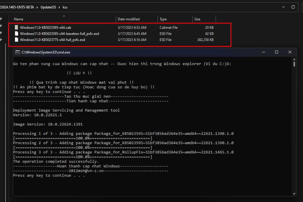

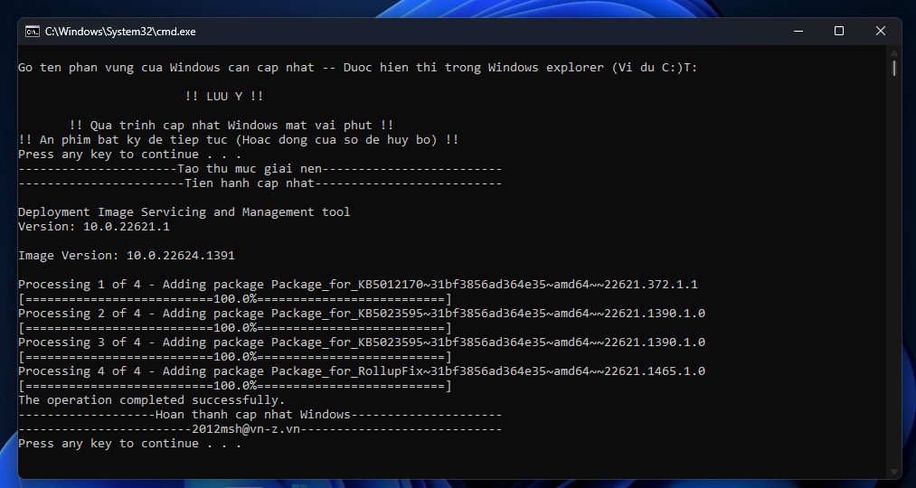

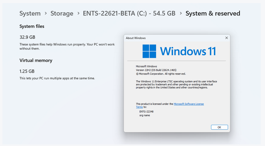

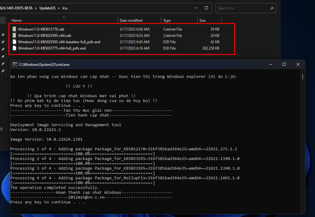

Update: tôi đã xoá 2 files KB5012170 rồi bạn, muốn up thêm nó không lỗi thì tôi bắt buộc phải up SSU 1245 trước cho các bản S đặc biệt này, sau đó up 2170 của 2012mshs vẫn tốt qua làm thêm bản cùng loại trên máy khác thì tôi mới biết.
Hình kết quả thành công cho bản S-Beta bên trên đây bạn @2012mshs@if i could tell you :

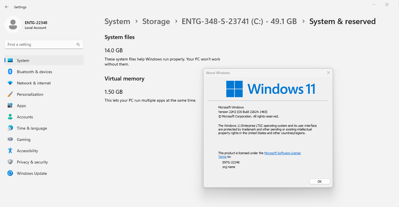

Check lại nó vẫn như trước, không thấy hiện 2170:

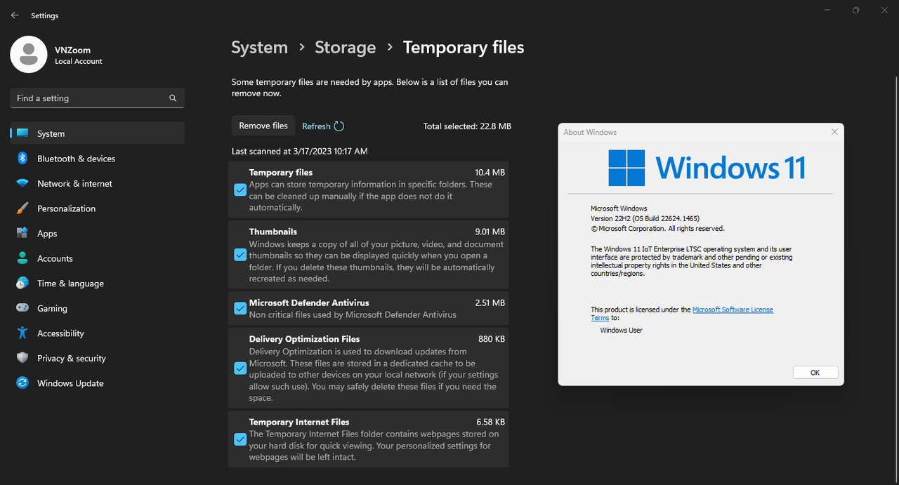

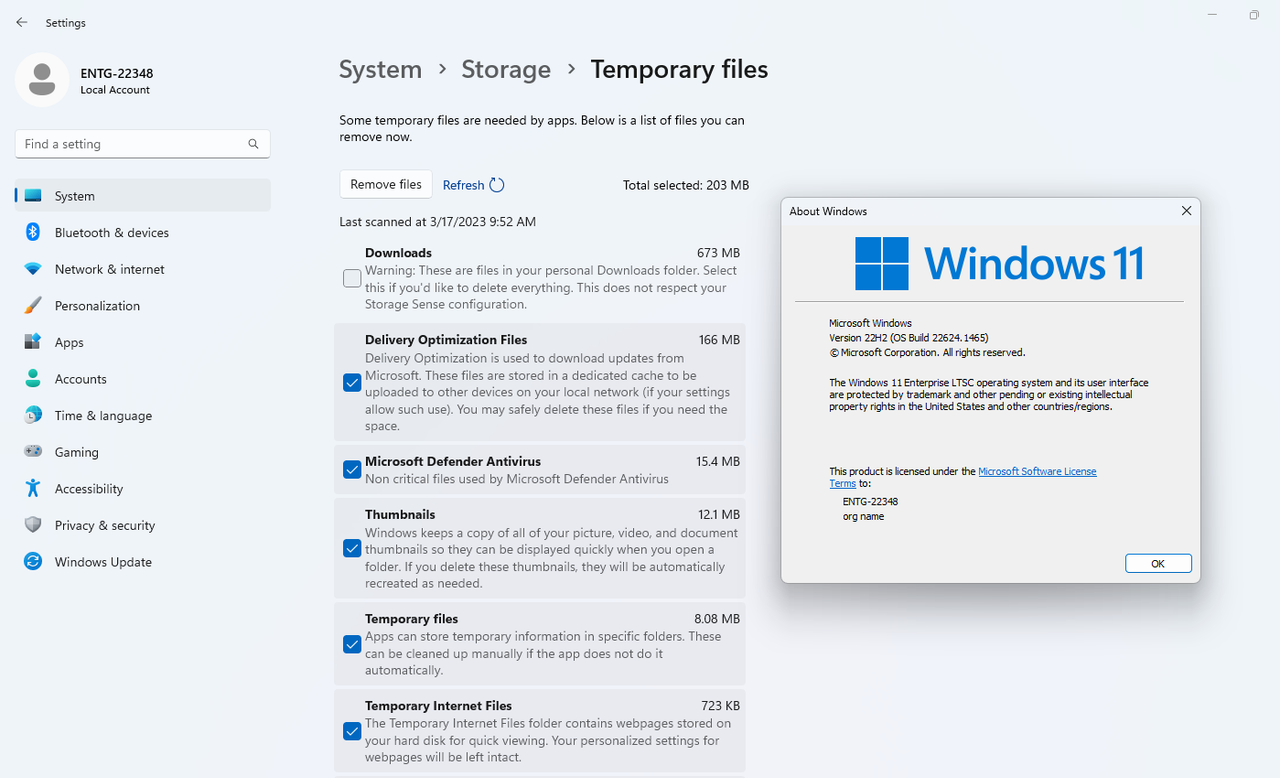

Còn dưới đây là 2 hình tôi đã làm cho các bản 755-S-Beta và 22624.1391-S-Beta với 4 files của 2012mshs ( bao gồm 2170 ) thì OK hết không bị rắc rối như cái bản bên trên:
Bản dưới đây tôi cài của cháu @nho nguoi ; 22621.1391:
Còn bản như hình dưới thì tôi đã cài từ 755 rồi chọn up theo Beta:
