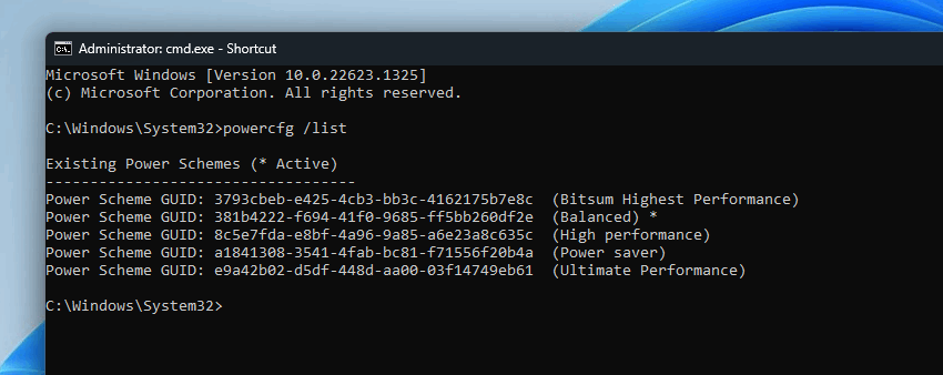

Bác thử chụp hình 1 lệnh sau xem thử:
powercfg /list
Xem phần đính kèm 44219
Và nếu nó là máy để bàn thì cũng không nên vất vả với tính năng này, Vì:
Hibernate
This option was designed for laptops and might not be available for all PCs. (For example, PCs with InstantGo don't have the hibernate option.)
Cụ ấy muốn tắt hibernate mà không được cụ ạ, và cũng muốn lấy lại 6GB ổ cứng nữa.
Nếu restore lại default power setting vẫn ko được thì đành chịu.
powercfg /list

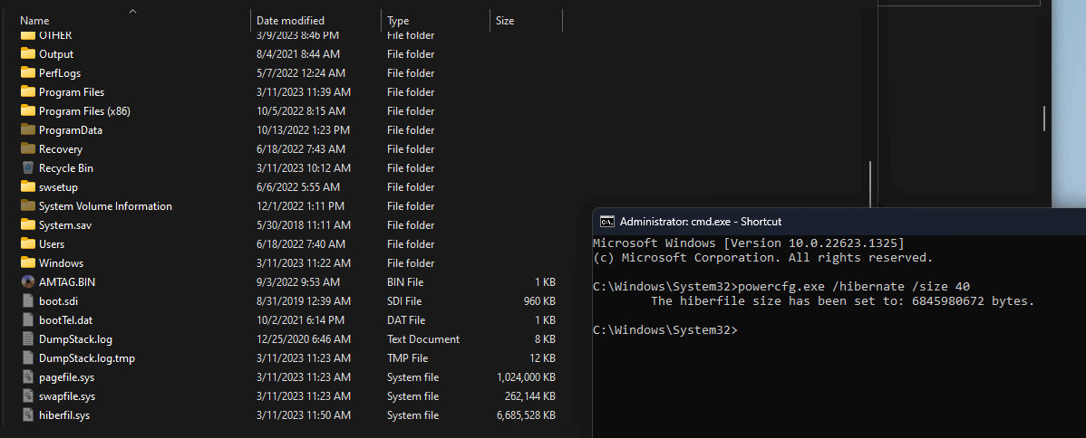

Hiberfil.sys size được mặc định ở 40% tổng dung lượng RAM, và cụ không thể hạ size xuống thấp hơn 40%.
Máy cụ RAM=16GB thì default Hiberfil.sys=6.34 GB
Nếu nó đang lớn hơn mức này thì cụ chạy cái này để đưa về mức nhỏ nhất.
powercfg.exe /hibernate /size 40

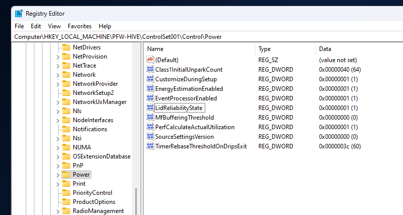

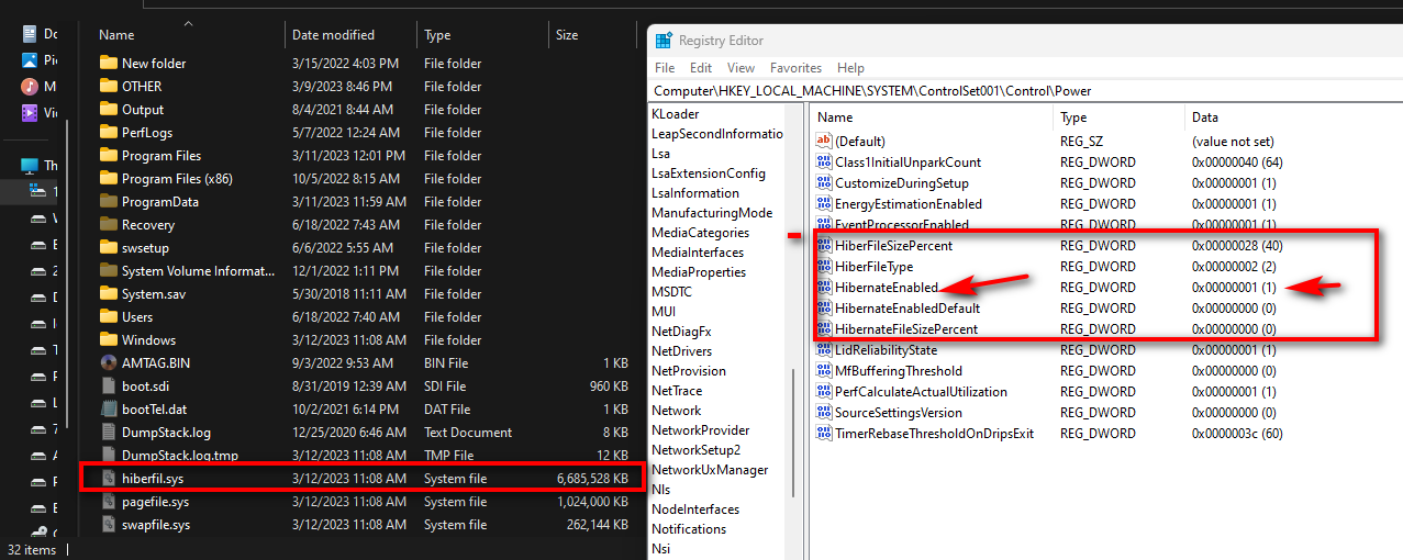

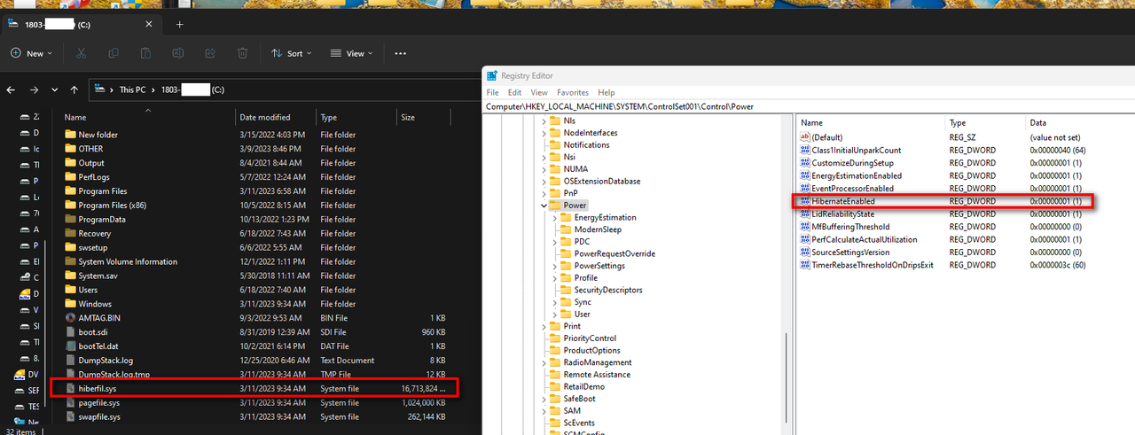

Tôi làm theo ý của bạn đây:
Trước đó tôi làm thư theo link của một bạn giới thiệu và Power plan như hình:
Làm theo các thao tác tiếp theo từ link đó thì kết quả vẫn không thay đổi, tôi thử dùng Load Hive từ bản Win khác để chỉnh sửa, tôi thử xoá hết Hibernate như hình:

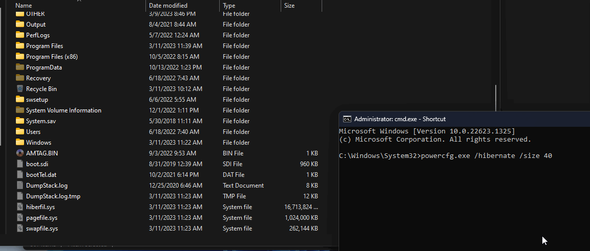

Boot vào lại thì Hiber size thành 16GB luôn :
Ở hình trên check từ registry chỉ có 1 key HibernateEnabled, tôi tạo lại 2 key trước đó đã xoá nhưng restart lại không thành công, key thì có đủ rồi nhưng size vẫn là 16GB.
Rất may bạn @if i could tell you cho thêm cái lệnh reduce size cho nó thành 40% nên giờ trên acc Admin này tôi thấy nó đã trở lại 6GB như trước, tôi sẽ boot vào lại account Local để xem lại Hiber size sau.

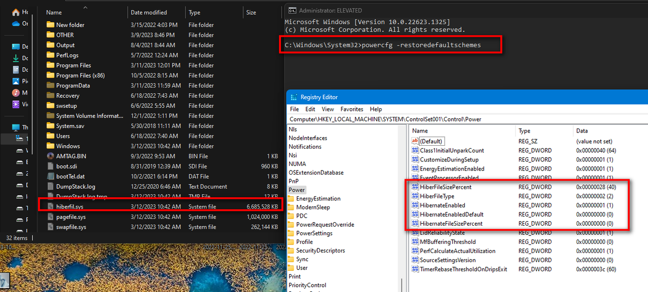

Bác @Hoang Duch2 thử reset power scheme
powercfg -restoredefaultschemes
Sau đó khởi động lại máy và tiếp tục với
powercfg -h off
{biggrin}

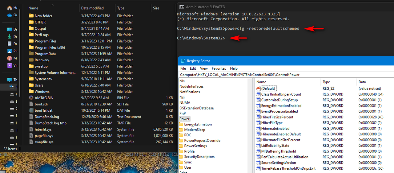

Ở #6734 em đã bảo cụ ấy restore default power setting , chính là lệnh này trong cmd đấy cụ nhưng ko thấy cụ ấy phản hồi, chắc ko được.
Doan Lam
Coordinator
Mới đi con ổ cứng lưu toàn lệnh CMD quan trọng về Win. Không lấy lại dữ liệu được nên nhờ các cao nhân quăng giúp vào file .txt hay gửi lại bằng tin nhắn cho xin với có được không? Đi mò lại nó lâu nên đừng ném đá tội nghiệp mình nhé

Tôi không type lệnh này nhưng tôi làm restore từ Power plan theo ý của @if i could tell you ở cmt #6,736, sau đó boot vào lại Win thì nó chớp tắt liên tục, tôi phải canh để chỉnh lại Never thì mới yên ổn mà làm việc đó bạn. Cảm ơn bạn đã hổ trợ nhé.
Bác cứ thử coi!
Bạn khuyến khích thì tôi sẽ thử, thật sự tôi đã nản lòng từ ngày hôm qua rồi, vì cái vụ này mà đã chiếm mất vài page của topic, tôi cũng ngại người ta nói mình làm loãng topic, nếu @dungltcd có ở đây tôi ngại cháu ấy cũng không vui, không khéo rồi mình bị nói là : " Vắng chủ nhà gà mọc đuôi tôm đó bạn ".

Em cũng không hiểu cụ load hive làm gì khi toàn bộ những gì liên quan đến chức năng hibernate chỉ có 2 khoá trong registry đã nói ở trang trước và 2 khoá này luôn được load cùng windows vì nó nằm trong SYSTEM.hive
Ở #6731 và 6732 khi cụ chụp 2 ảnh cho em, em đã nói Registry hoàn toàn bình thường, chức năng hibernate cũng hoàn toàn bình thường chỉ có cái là có một cái gì đó trong power profile của User này nó tự động bật hibernate lên mỗi lần khởi động máy.
Nên giải pháp tốt nhất là nên reset lại power plan default hoặc không được thì tạo local User khác.

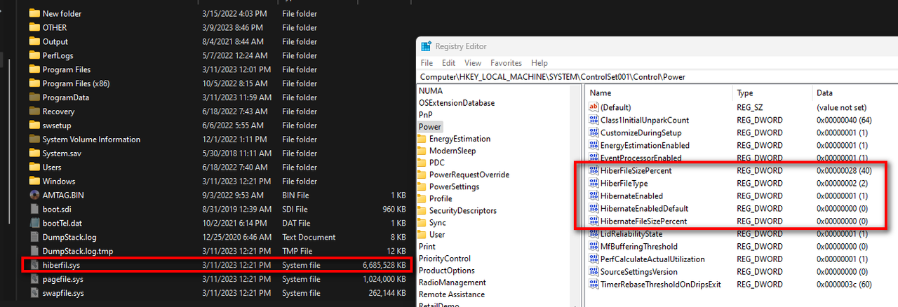

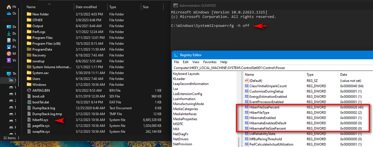

Bạn @2012mshs , đây là toàn bộ thao tác , bạn xem từng hình nhé:
Enter từ CMD:

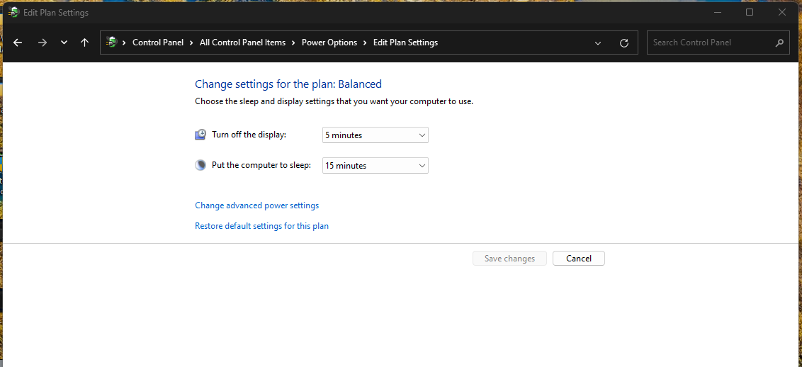

Restart máy lại thì nó cũng bị y như hôm qua, được chừng gần 1 phút máy boot trở lại vào giao diện log in, nó cứ chớp tắt mãi, tôi check power plan thì thấy như vầy:

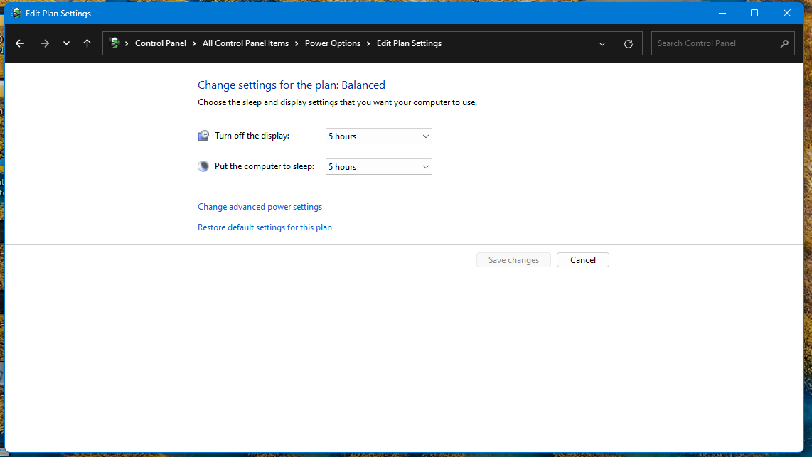

Chưa tới 5 phút đâu bạn, chắc chắn là chưa tới 1 phút thì nó tự tắt và boot vào lại giao diện login rồi, tôi có nhanh nhanh sửa thành 5 hours như hình dưới cũng không ăn thua:
Chỉ đến khi tôi chọn cả hai là Never thì nó mới chịu đứng yên cho tôi hành hạ nó đó bạn:
Tiếp tục:
Boot máy một lần nữa, kết quả vẫn như cũ:
Bạn còn cách nào nữa không bạn? Nếu còn thì tôi lại quậy nó tiếp, coi như là mình không còn gì để mất nên cho nó tới bến luôn.

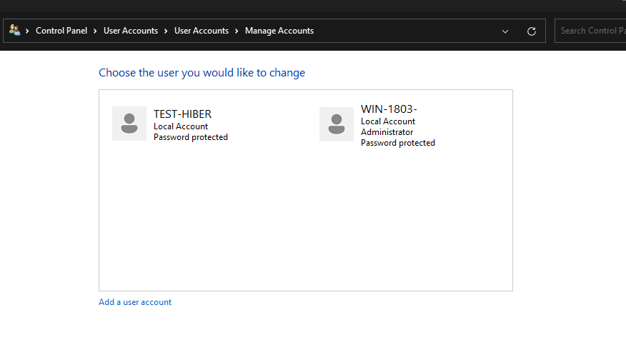

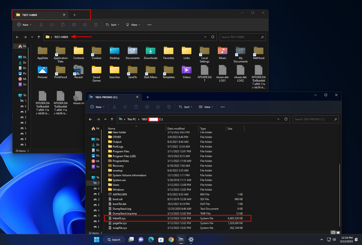

Cảm ơn bạn đã hổ trợ rất nhiệt tình cho tôi nhé, hôm nay tôi tạo thêm một user mới và boot vào lại thì vẫn có con ma đó bạn ơi:
