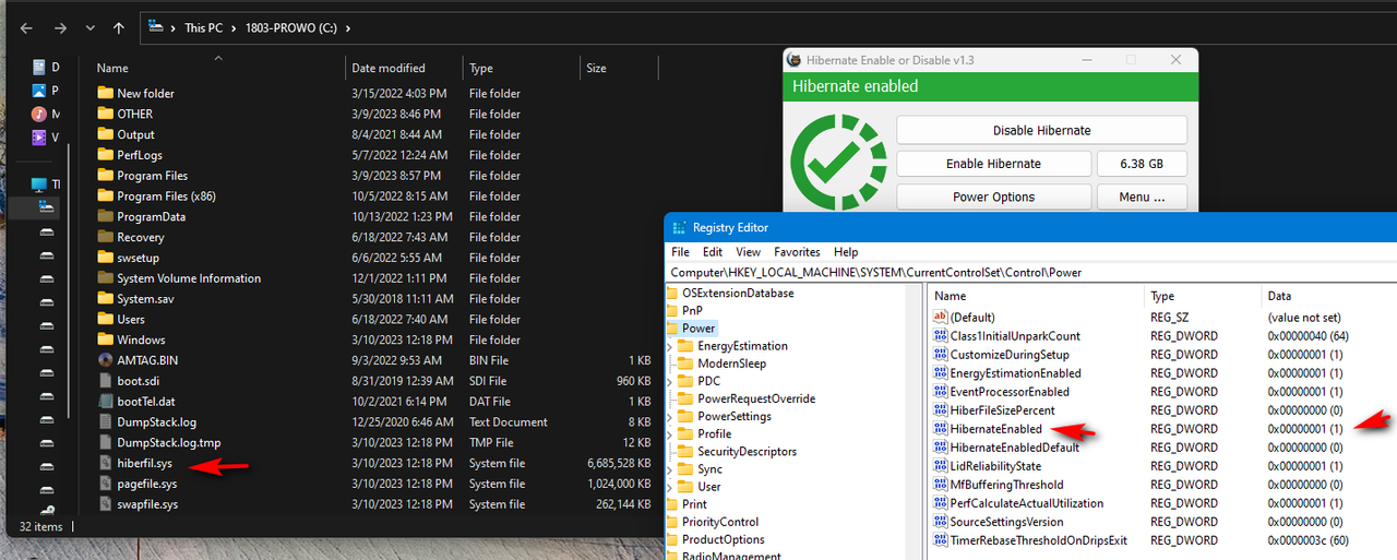

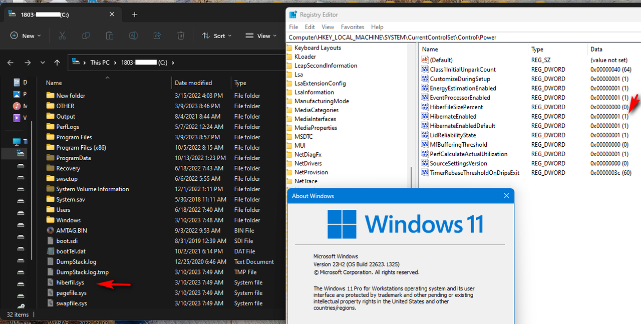

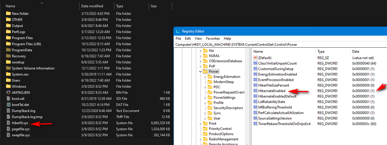

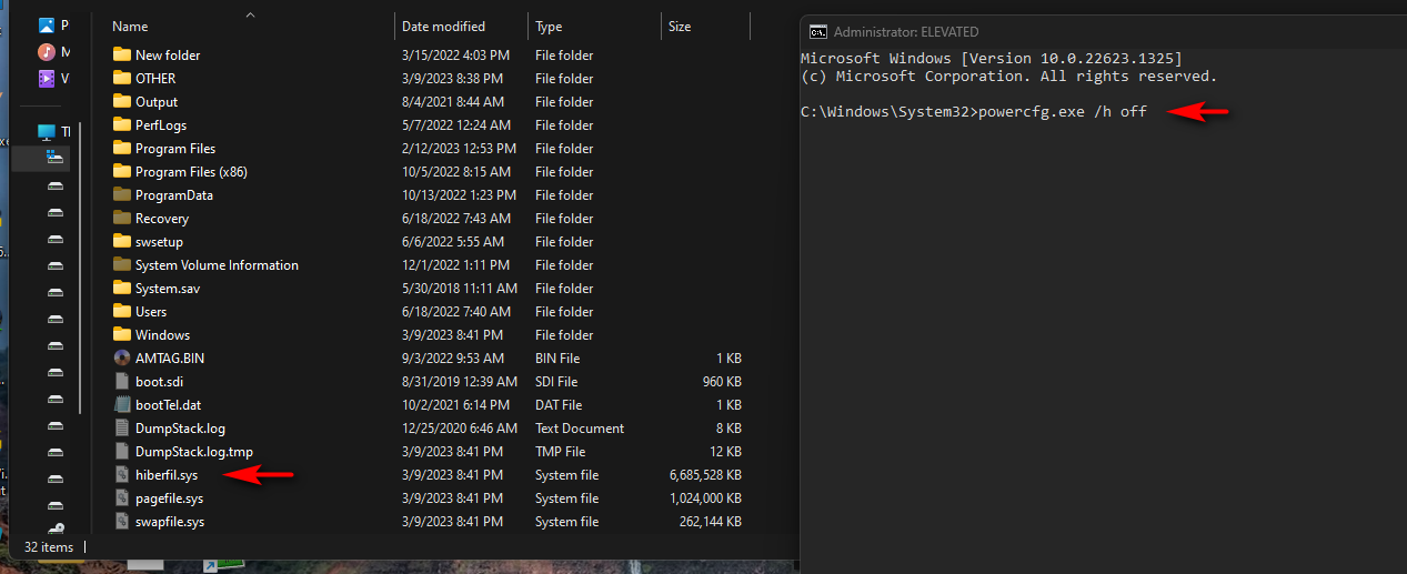

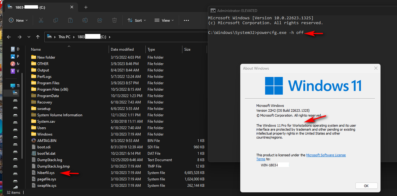

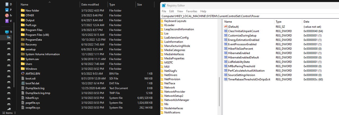

Bác tính tắt máy rồi nhưng thấy cháu nói vậy, bác cũng cố vào lại bản Win đó và làm theo hướng dẫn của cháu, ngay lúc đó thì thấy nó tắt sau khi chạy lệnh từ cmd và đã disable =0 từ registry cho key đó, nhưng khi restart máy trở lại thì hiberfil.sys vẫn hiện ra, check lại registry thì nó lại là = 1 cháu à, cháu xem 3 hình dưới này:
Sau khi restart và nó vẫn trơ gan cùng tuế nguyệt đây cháu:
Dạ, vậy khả năng là lỗi tiềm tàng ở chỗ nào khác rồi bác.
Bình thường thì cũng chỉ chỉnh ở những chỗ như vậy thôi bác.
Để cháu thử tìm thêm xem có cách nào khác nữa ko bác nhé!
Thấy cụ vẫn còn lăn tăn vụ hibernate, thực ra vấn đề của cụ là cụ muốn xóa bỏ cái file Hiberfil.sys kia để lấy lại hơn 6GB ổ cứng đúng không ??
Bình thường khi cụ chạy lệnh powercfg.exe /hibernate off thì cái file này nó sẽ tự động biến mất mà không cần phải restart máy, tuy nhiên vẫn có những trường hợp số ít như cái máy đó của cụ.
Nguyên nhân có thể do một process nào đó của hệ thống đang sử dụng file hiberfil.sys nên nó không thể xóa được, hoặc file đó bị lỗi.
Giải pháp đơn giản là cụ chạy lại lệnh powercfg.exe /hibernate off rồi Restart máy boot vào Hệ điều hành ở phân vùng khác hoặc vào PE để xóa file này (có thể sẽ phải takeownership)
Sau khi xóa xong cụ boot lại vào máy để test lại tính năng hibernate này bằng lệnh powercfg.exe /hibernate on và off.

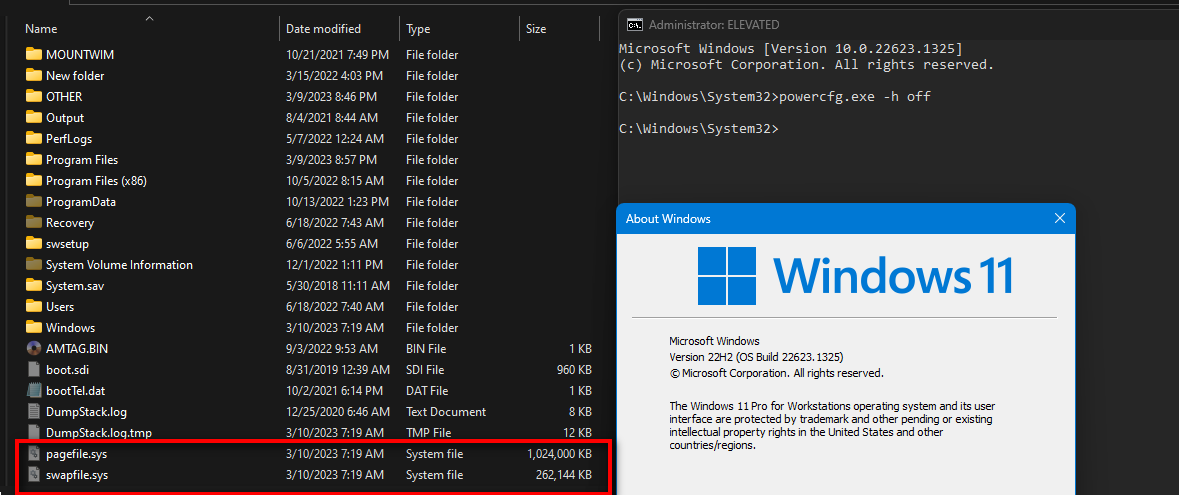

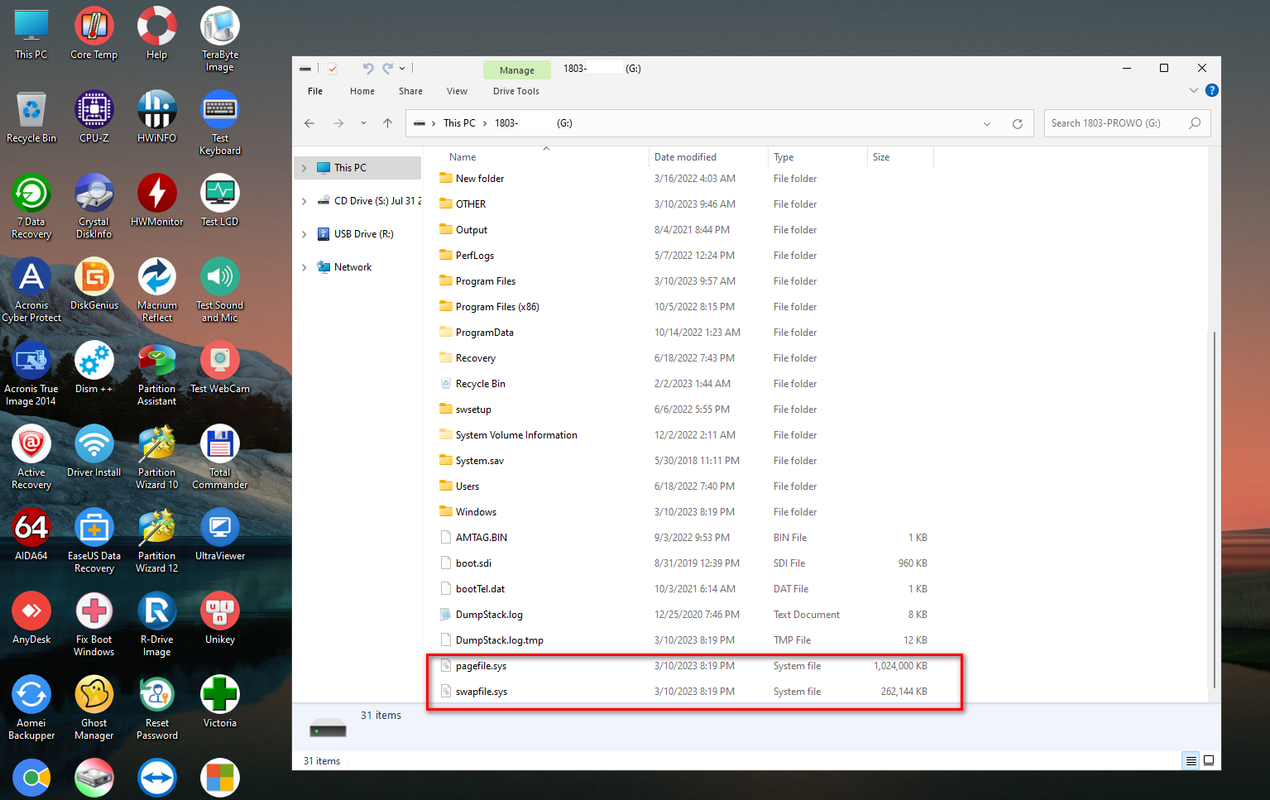

Tôi đã làm theo hướng dẫn của bạn và kết quả vẫn y như cũ bởi vì khi vào OS khác hay PE thì lại không thấy cái file đó hiện ra bạn ơi.
Bạn xem hình nhé:
Từ chính nó trước:
Đã xoá xong:
Vào OS khác check nó, không thấy gì cả:
Vào PE check cũng vậy:
Trở lại bản của nó:

Vậy máy cụ hibernate bình thường rồi còn gì ??
Em cũng ko hiểu ý cụ mấy hôm nay như nào
Ý của tôi là muốn remove nó vĩnh viễn luôn đó bạn, đúng hơn là disabled để khi boot vào trở lại không thấy nó nữa, cũng giống với bản 22621.1344 của bạn mà tôi đã thực hành đó.

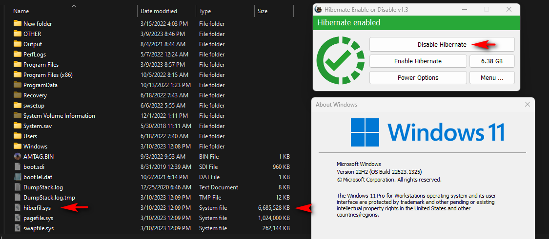

Bạn thân mến, tôi đã thực hành và rất tiếc nó vẫn còn ở đó, tôi thấy hình như từ cái key HibernateEnabled, mình làm sao mà xoá vĩnh viễn nó luôn thì mới hết hiện lại value =1 trên máy này. Trước đó tôi đã thử xoá hết máy key liên quan từ Hibernate nhưng rồi khi boot vào trở lại nó vẫn hiện ra như cũ.

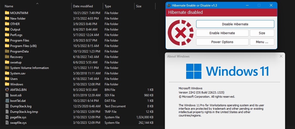

Thử tools của bạn cho đây:
Chọn Disable
Check lại registry ngay lúc đó:
Restart máy, check lại lần nữa thì kết quả vẫn y như cũ:

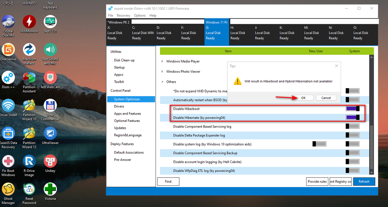

Tôi cũng đã vào PE, chạy DISM ++ tìm đúng bản Win và disabled 2 cái này luôn, nhưng boot vào lại nó vẫn y như cũ:
Hồi trước tôi nhớ từ PE có một soft về Reg, vào đó thì tìm đúng registry của bản Win và chỉnh sửa được, tiếc là lúc đó tôi chưa biết vụ Hibernate của bản Pro For Workstations này. Có bạn nào biết tools này xin vui lòng giới thiệu lại cho tôi nhé. Cảm ơn các bạn trước.

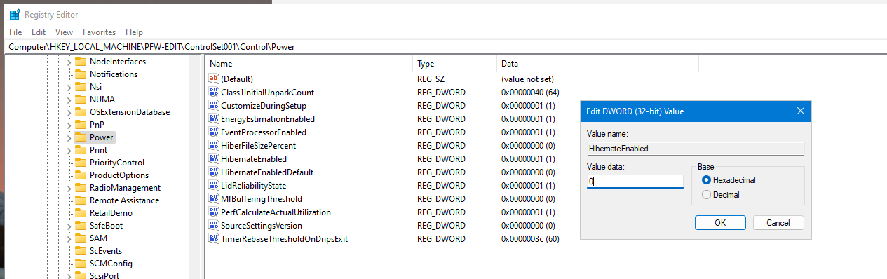

Trong winpe bác mở regedit như bình thường, xong bác chuột phải vào cái HK MACHINE chọn Load Hive rồi chọn tới file Reg của bản Windows cần chỉnh ở thư mục Windows\System32\config và đặt tên bất kỳ gì đó. Chỉnh xong bác chuột phải rồi Unload.. là được ạ

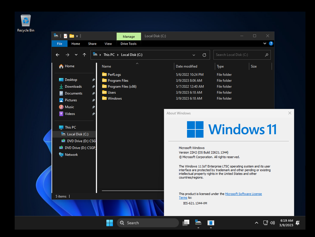

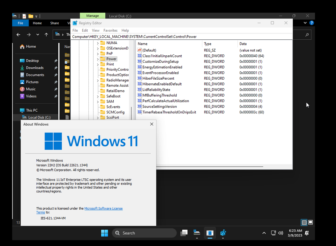

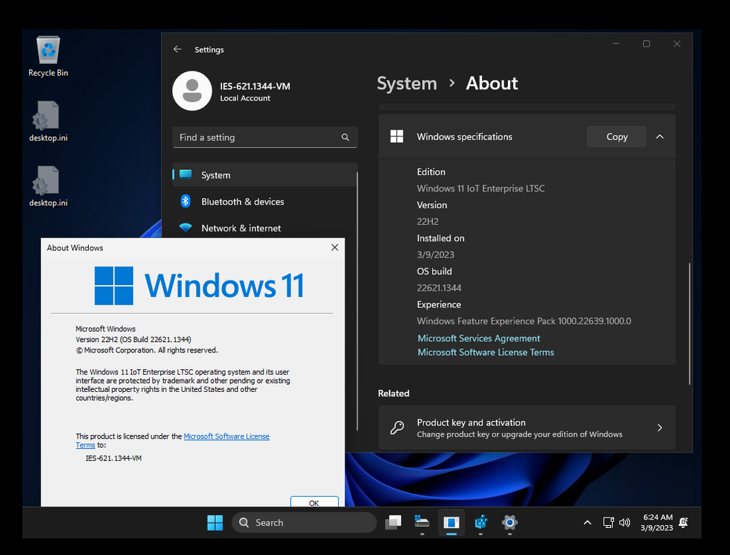

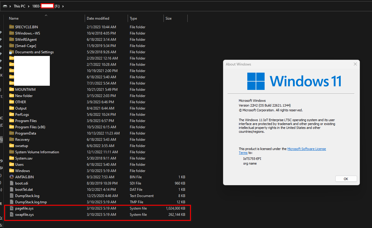

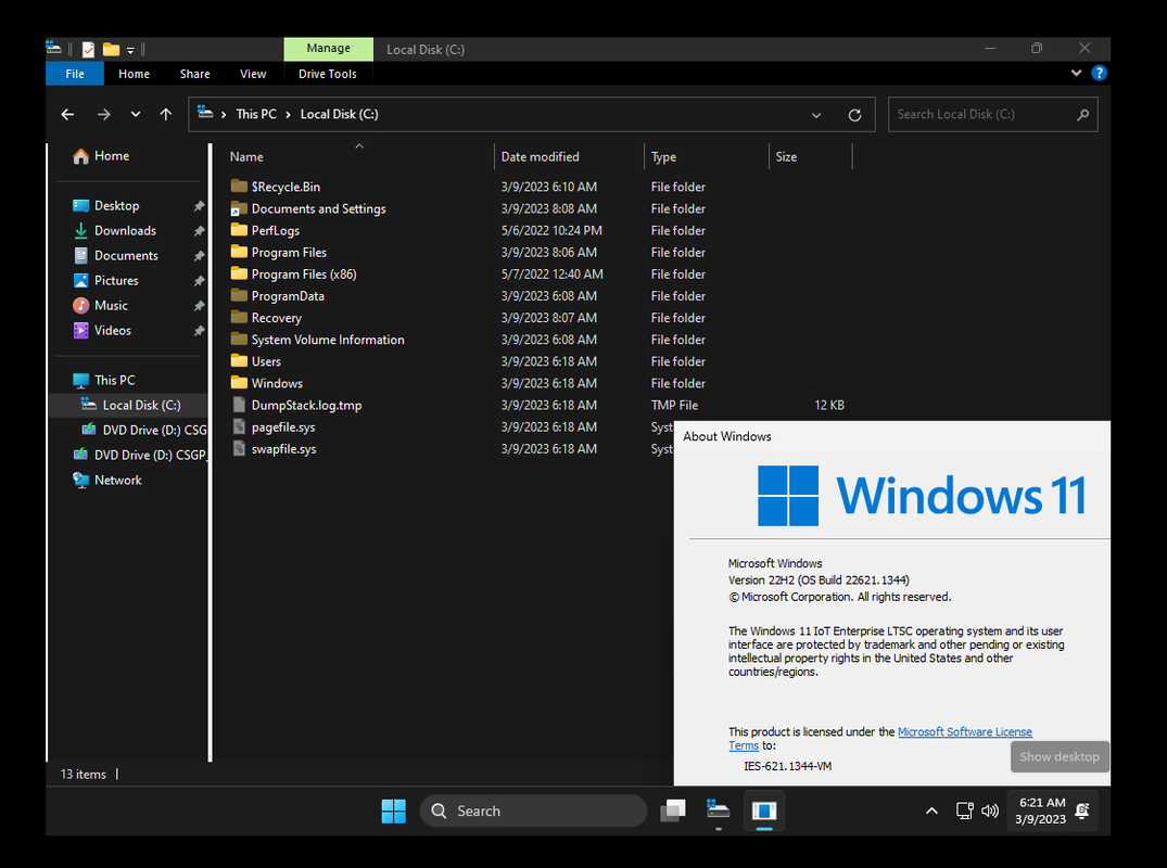

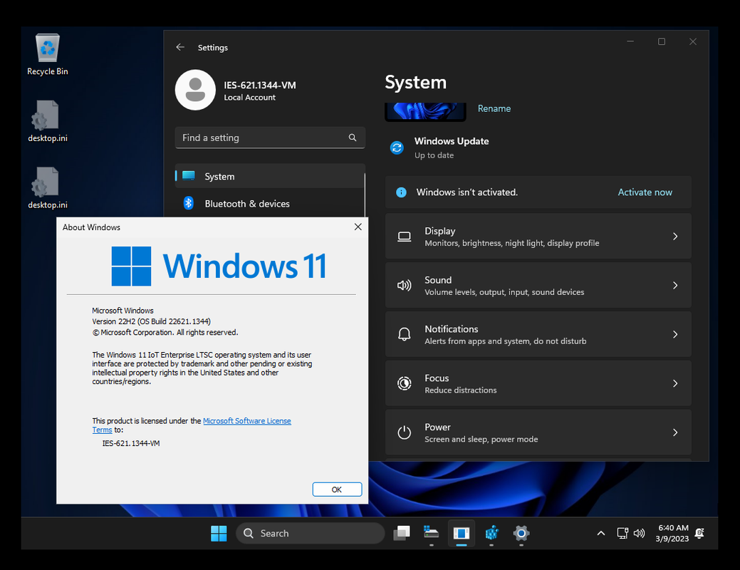

Tôi cài thử bản 22621.1344_IoT-S lên máy ảo UEFI thì kết quả lại khác đây các bạn:

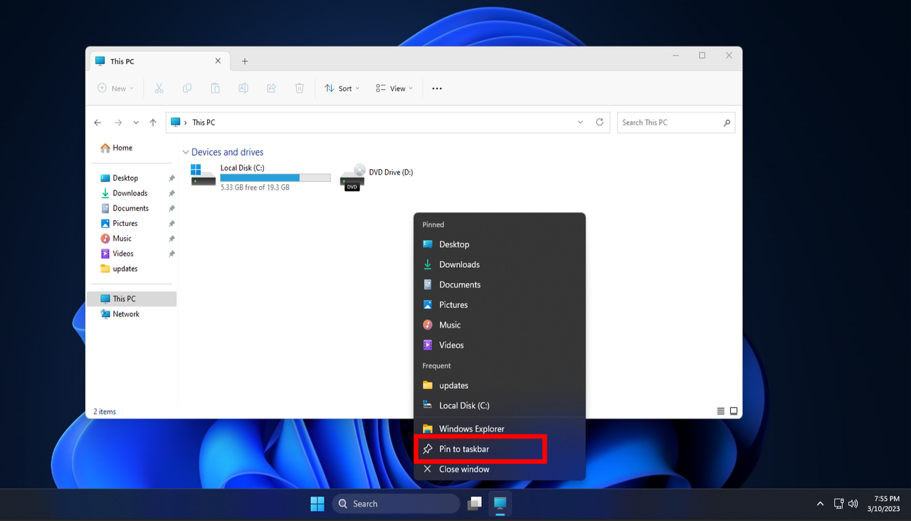

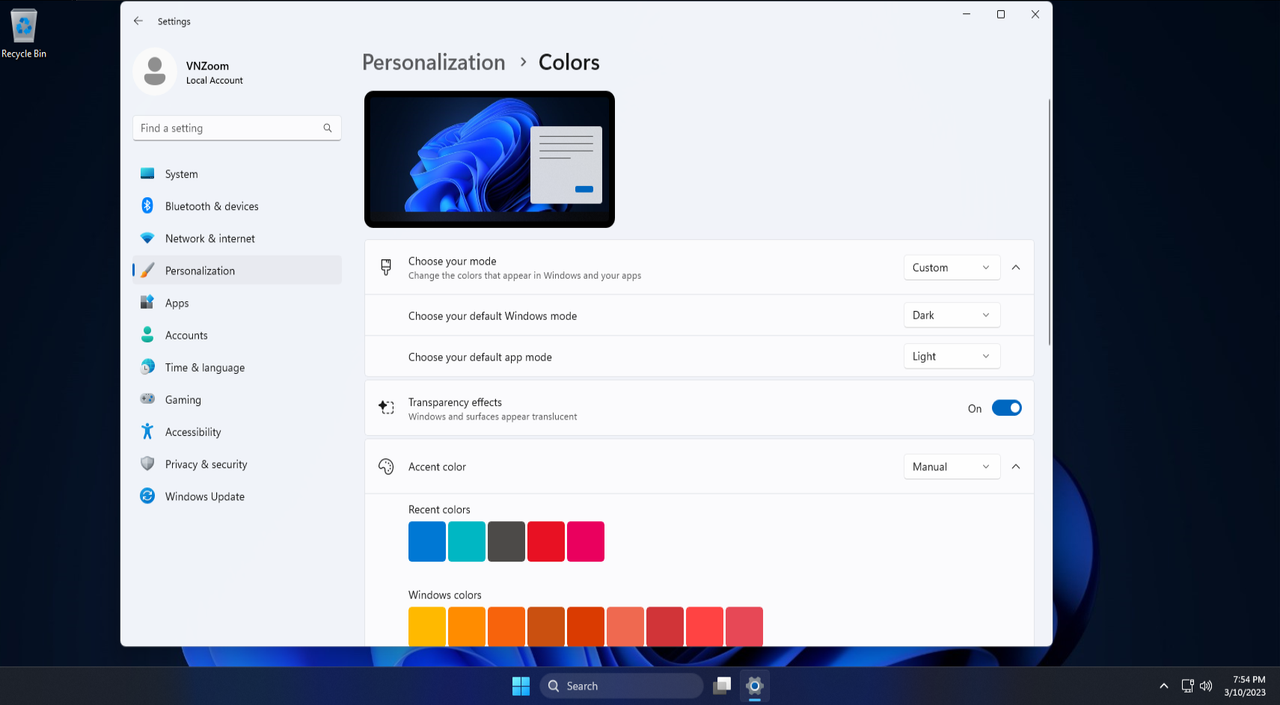

Hình dưới không có Tab Explorer trong khi hôm qua cài trên máy thật thì có ngay:
Check từ C:\ không có Hibernate file luôn như hình:
Check từ resgistry thì hình dưới này giống với hình trên máy thật lúc ban đầu, không có HibernateEnabled :
Nói đùa cho vui chắc tôi sắp bị tẩu hoả nhập ma quá các bạn ơi.
Bác có cách nào để màu nền sáng bình thường và gim explore ở taskbar được không bác

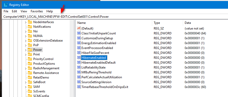

Cháu ơi , bác đã làm thao tác Load hive và chỉnh HibernateEnabled về 0 rồi cháu, sau đó Unload Hive và boot vào lại Win thì nó cũng còn đó cháu à.
Chổ mũi tên là tên bác đặt cho nó:
Boot vào lại nó vẫn như thế này đây cháu, ngày mai bác sẽ thử làm lại vá xoá hết các key Hiber này xem sao nhé:
