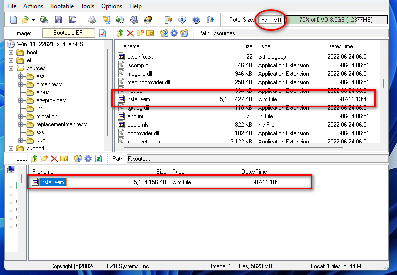

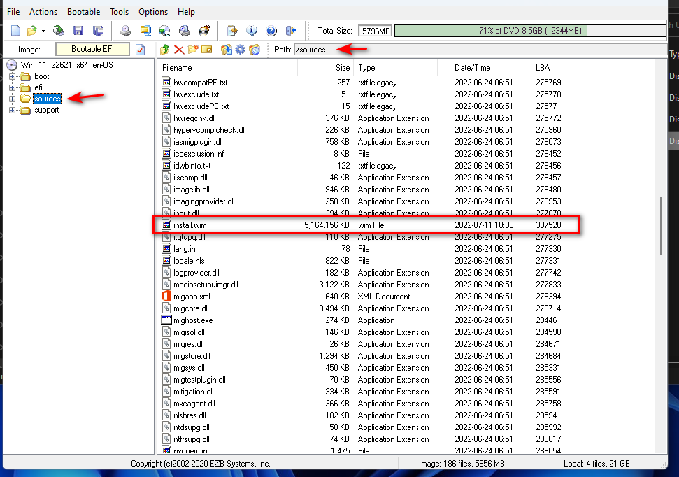

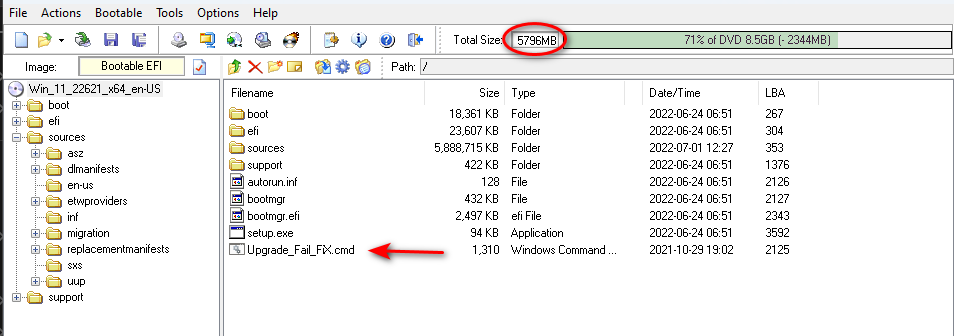

Tôi nghĩ chắc các bạn đều biết cách chép lại vào ISO nên tôi không hướng dẫn thêm, giờ có thắc mắc của bạn thì tôi đã làm như sau:
Mở file ISO với UltraISO, tìm tới sources\install.wim, delete file này đi, sau đó bạn kéo thả file install.wim mới làm vào, chọn save as là xong.
Hình dưới này thì tôi đóng khung 2 file wim cũ và mới, bạn xoá file ở khung bên trên, sau đó tìm tới nơi chứa file mới tạo ở khung bên dưới, right-click và chọn Add rồi chọn save as là xong.

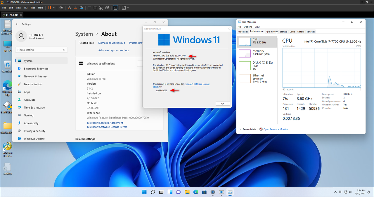

Hình ISO sau khi save lại bên dưới, hình 1 cho thấy đã có làm bypass từ tools:
Nãy cũng mò mò cài UltraISO và cũng đã thực hiện được... Hehe dù sao cũng rất cám ơn bác :)

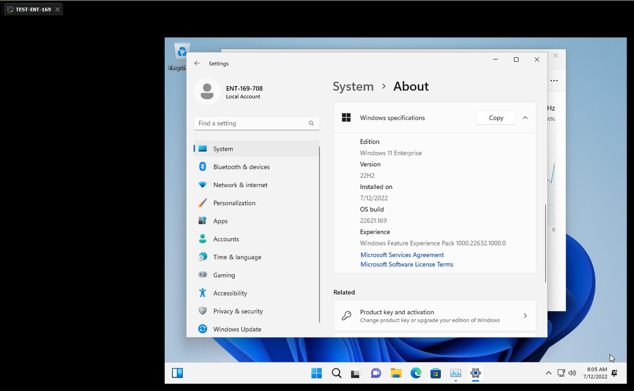

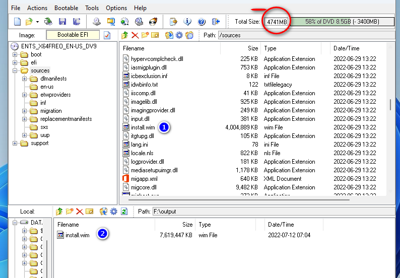

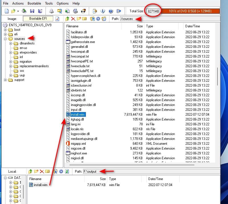

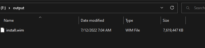

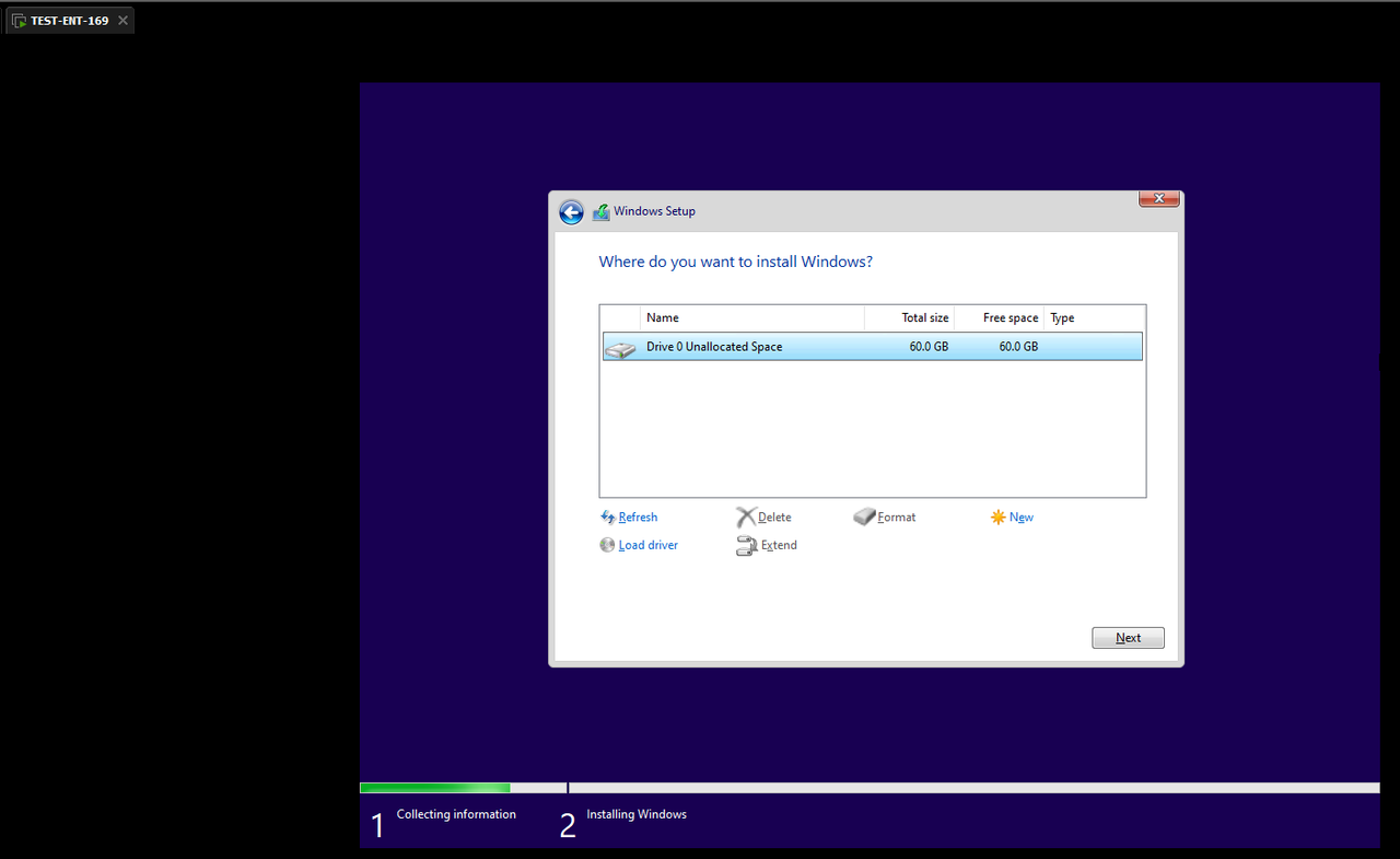

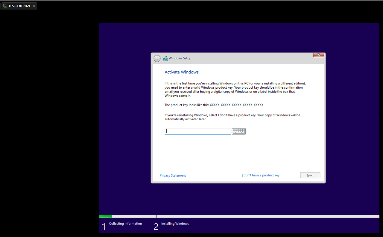

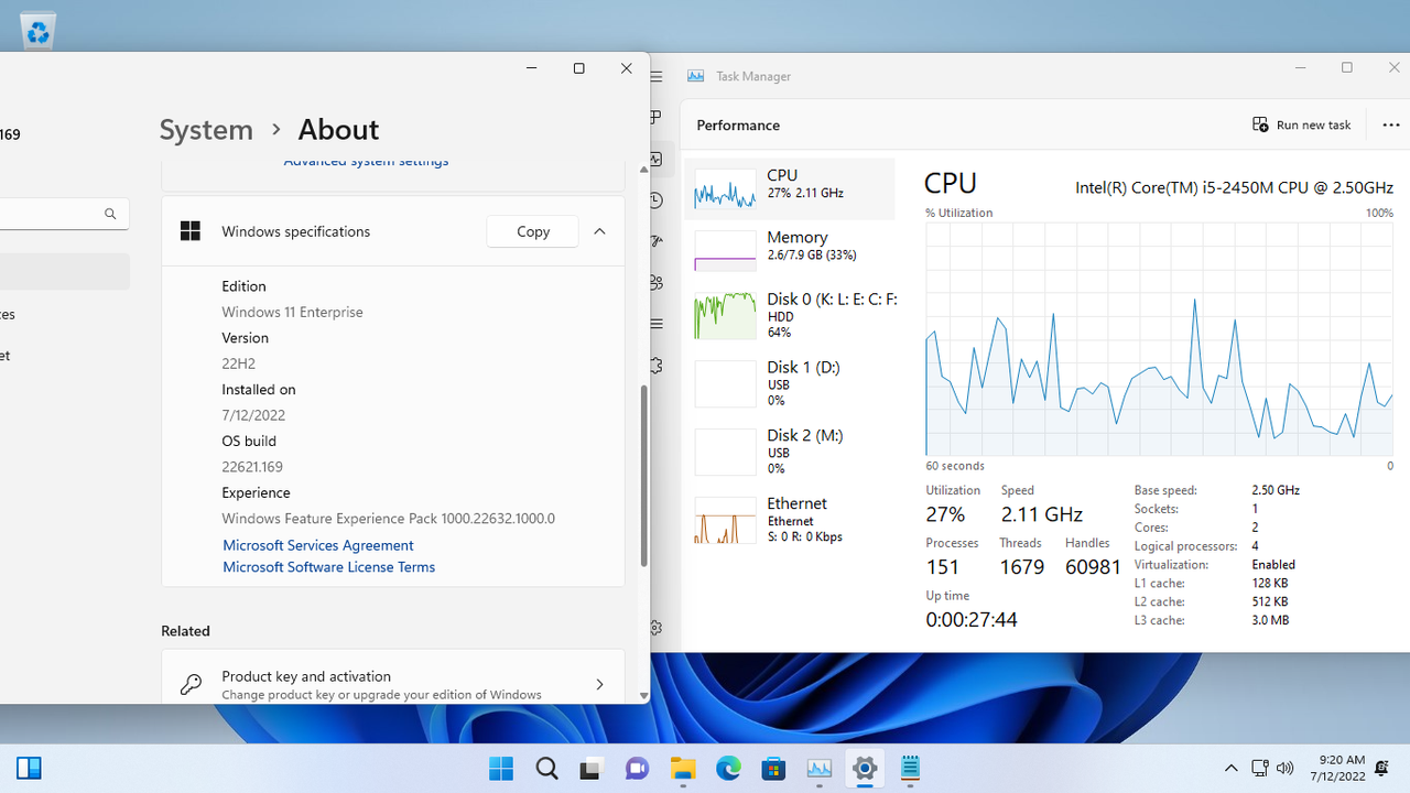

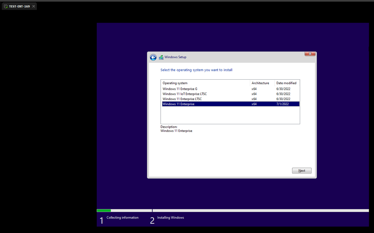

Cháu @moitinhdaukiss, bác mới làm thử cách chép file ENT v22621.169 vào ISO ENTG-22000.778 của @dungltcd, bác có chụp một số hình minh hoạ đây:
Sau khi delete file #1, adding file # 2 và kết quả:

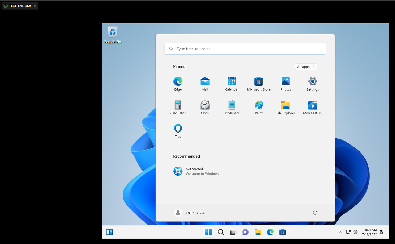

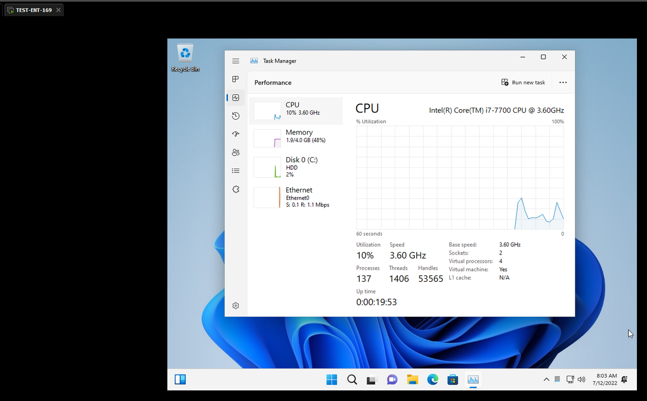

Giờ tới bước quan trọng là xem có cài được hay không thì bác mới test trên máy ảo như sau:
Vậy chép vào bản gốc của @dungltcd không cần bypass, không hiểu sao bên cháu lại bị lỗi? Khi nào có thời gian thì bác sẽ cài thử trên máy thật xem nó có báo gì hay không nhé.

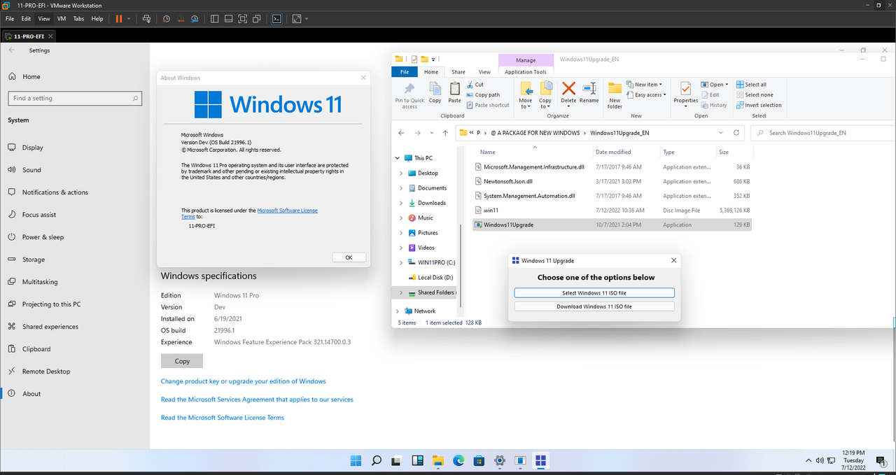

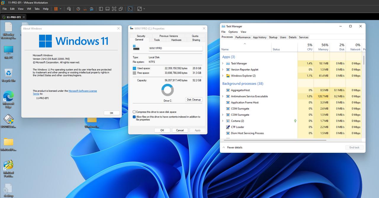

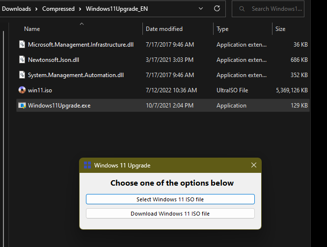

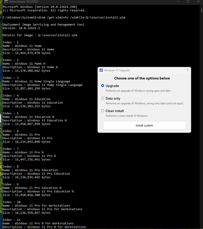

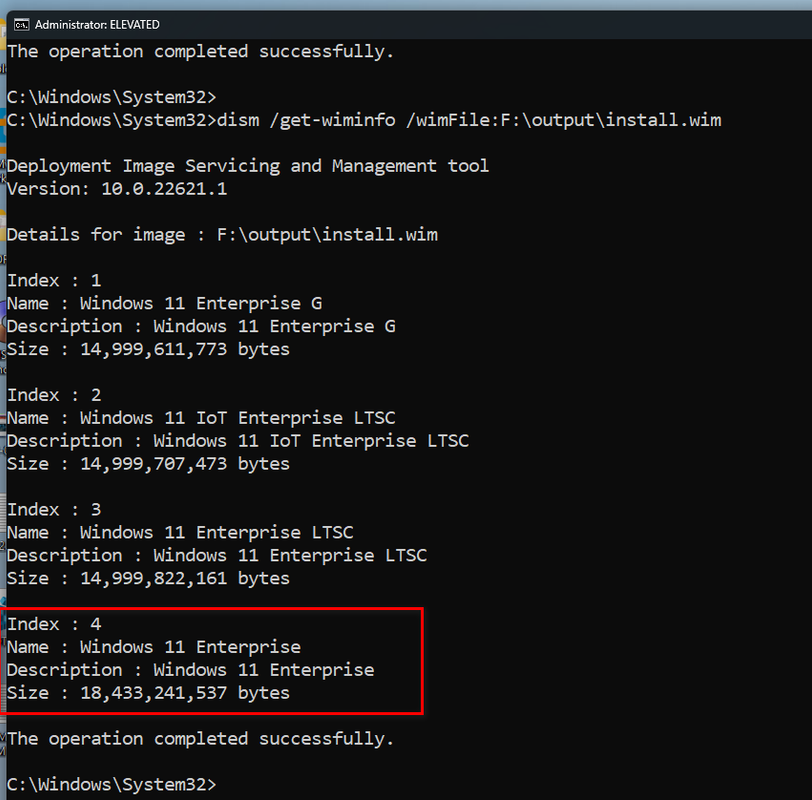

Bác có mở thử tools cháu gửi và chọn download ISO, sau đó bác dùng lệnh DISM check file Wim thì có hình như sau:
Không thấy có bản Enterprise hay tại bác đang mở trên bản Pro phải không cháu?
Nó là bản Win 11 (22000.194) trên trang Windows 11 thôi. Tôi đang xài bản Windows 11 IoT Enterprise LTSC 22621.290 mà nó cũng down bản đó về, sao mà upgrade

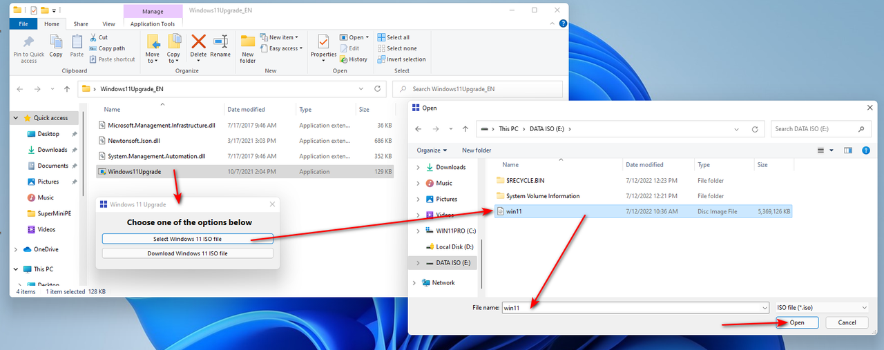

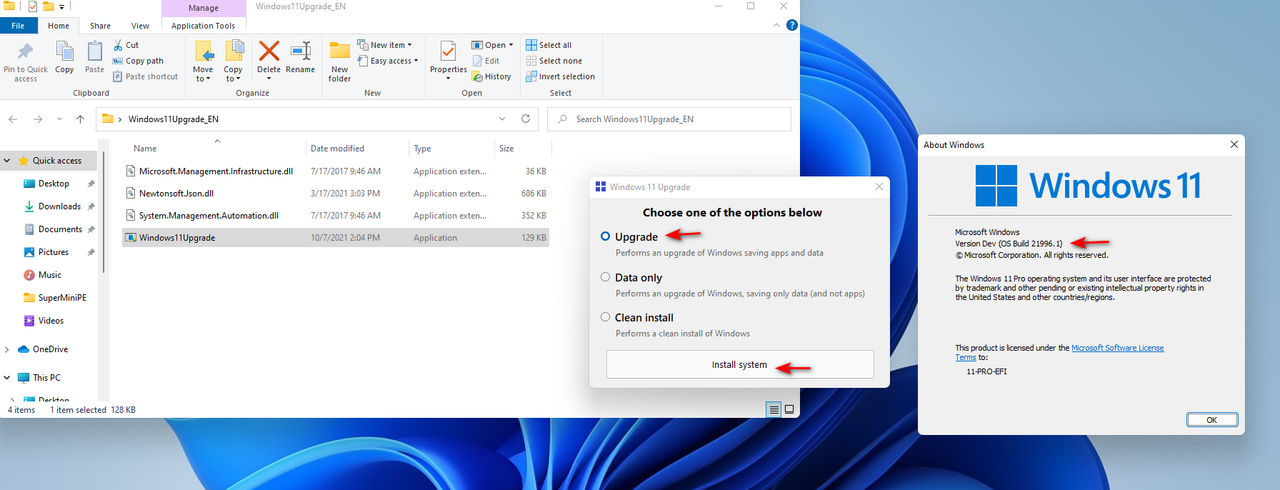

Nếu muốn upgrade cho LTSC thì bạn phải download từ nguồn khác rồi vào tools mà chọn option 1 như hình:

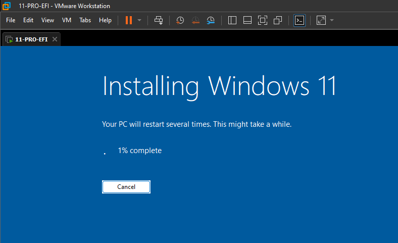

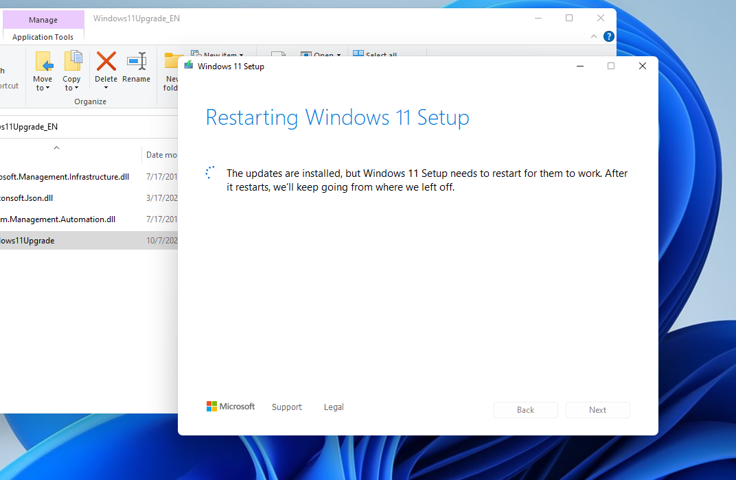

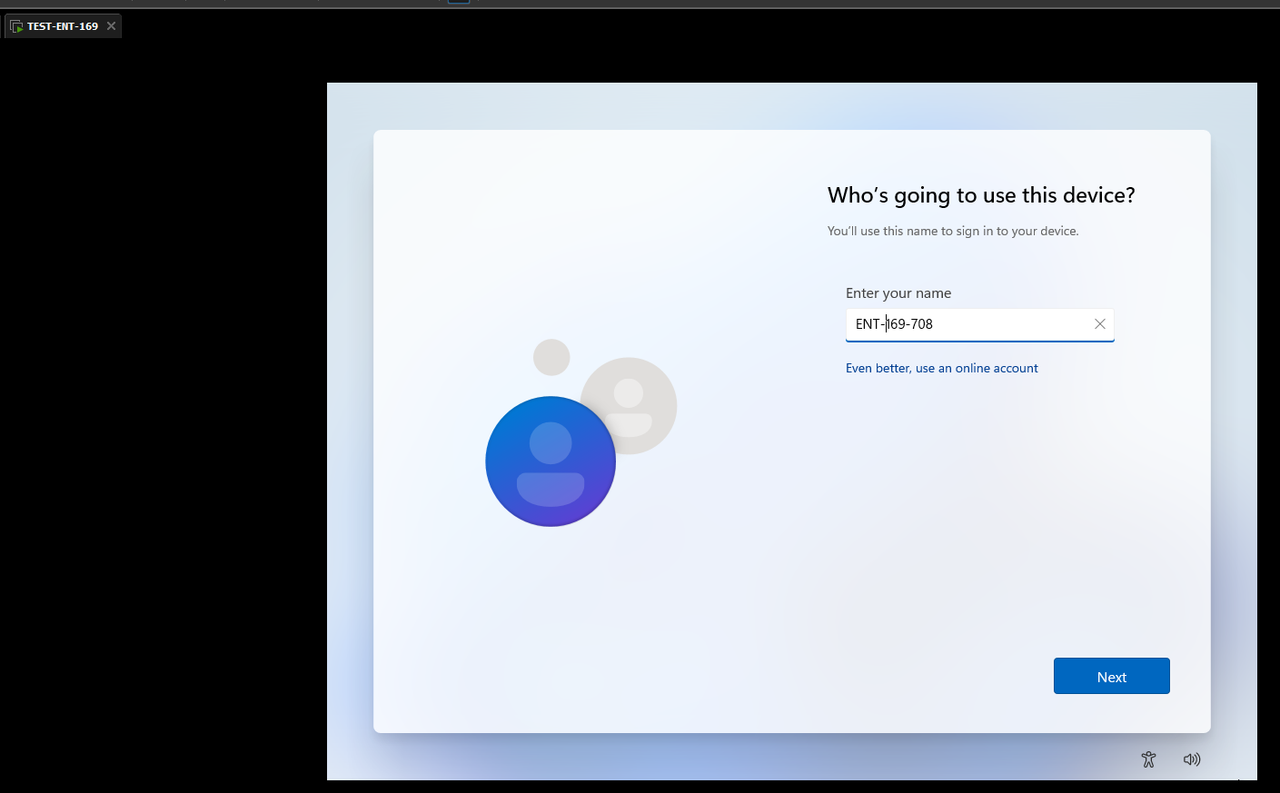

Cháu @sieuviet, từ tools cháu gửi bác đã làm upgrade thành công cho một bản Win 11 ảo cũ, bác dùng luôn bản ISO load về từ tools cho tiện, cháu xem hình nhé:
Không biết là vì tools hay vì bản ISO mà không có phần " Not right now " cho check updates , mình phải chờ :
Kết quả:
Cảm ơn cháu @sieuviet nhiều nhé.
