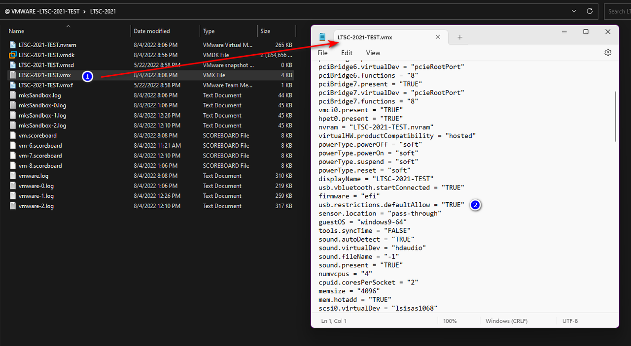

Hiện tại tôi đang dùng bản VMWARE 17 rồi bạn ơi, với bản 16 nếu bạn muốn cho nó nhận được usb thì bạn làm 2 thao tác:
1/- Mở soft với run as admin
2/- Vào file vmx của bản Win ảo , bạn sửa lại chổ này như hình, cho nó thành TRUE rồi save lại, trong hình thì tôi đã sửa thành TRUE rồi bạn nhé.

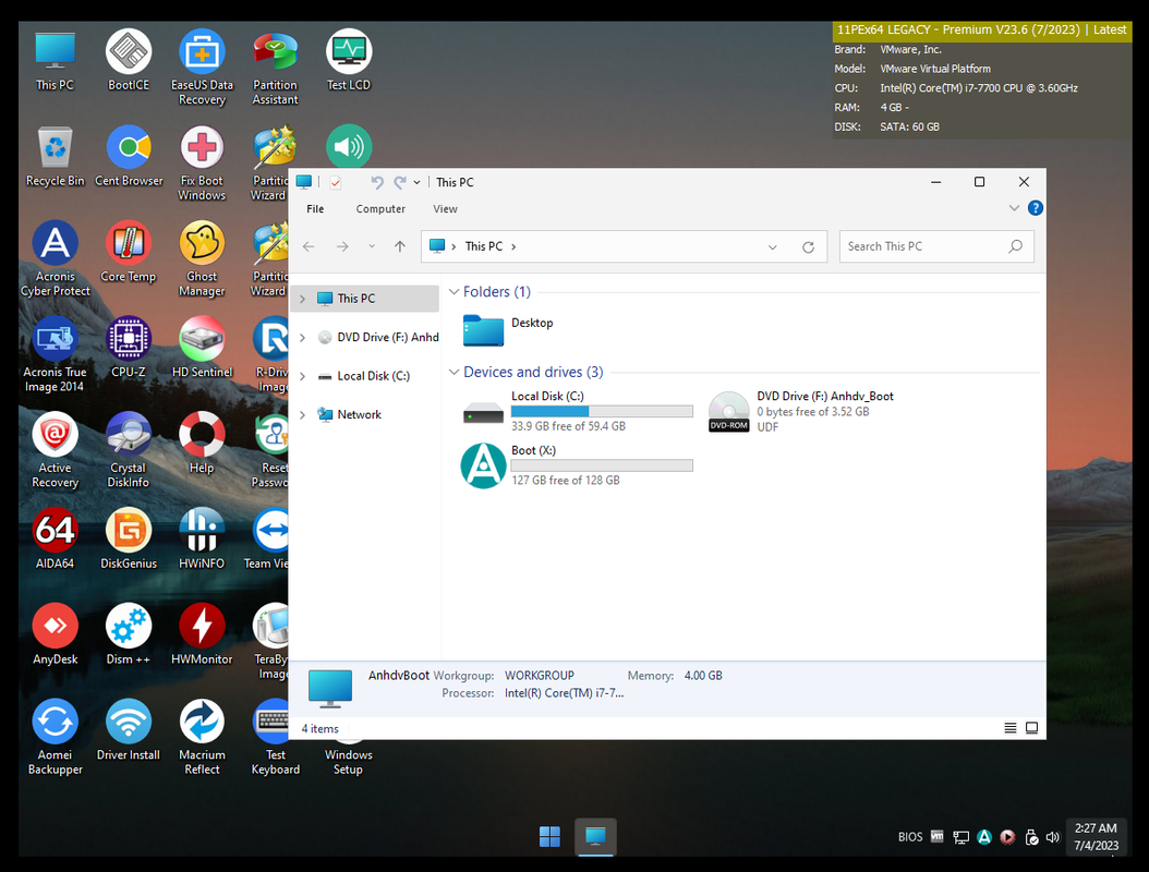

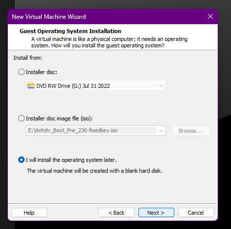

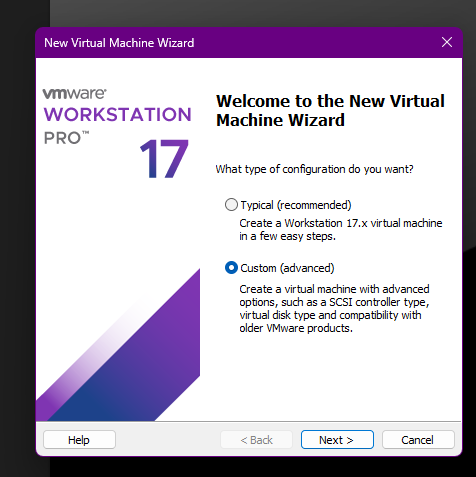

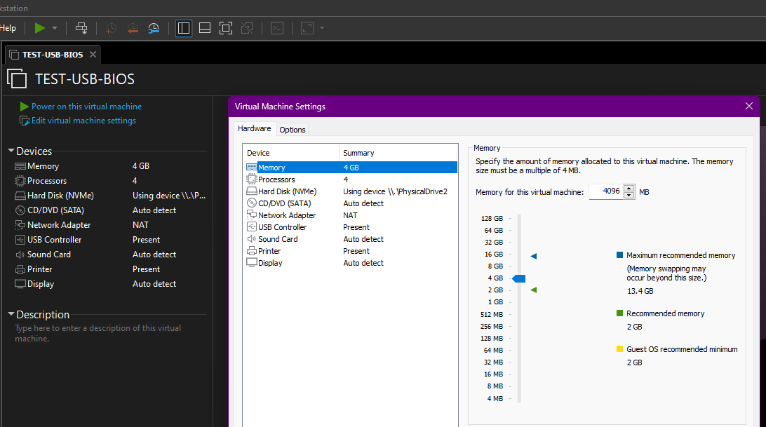

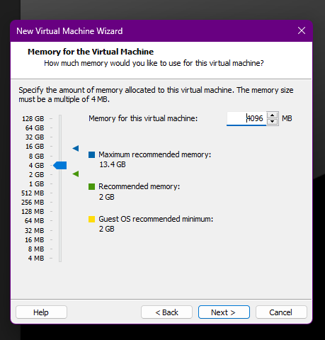

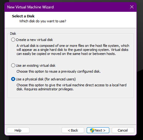

Bạn có thể tạo trực tiếp test từ USB UEFI hay USB BIOS trên VMWare, làm trực tiếp cho từng loại thì không cần vào firmware để lựa chọn. Ví dụ như các hình dưới đây tôi tạo để boot từ BIOS ( LEGACY ) cho usbboot của ANHDV 23.6

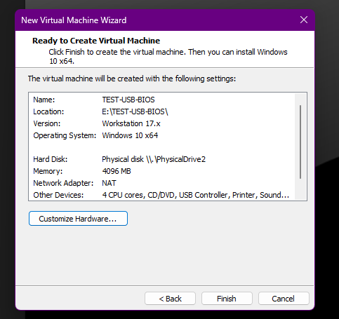

Nhấn Finish hình trên, có hình dưới:

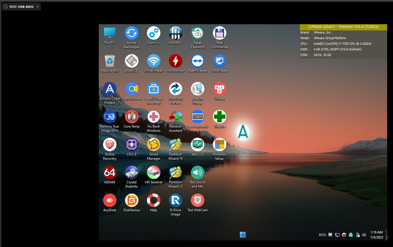

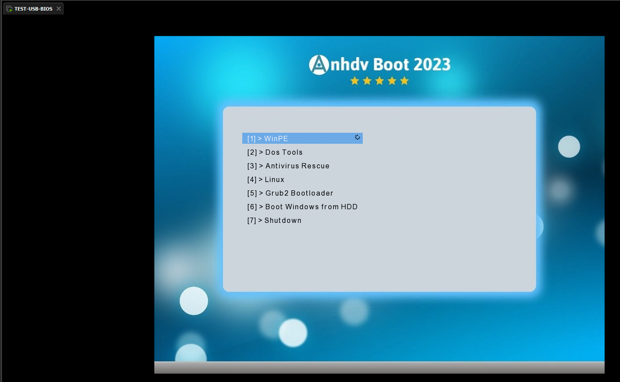

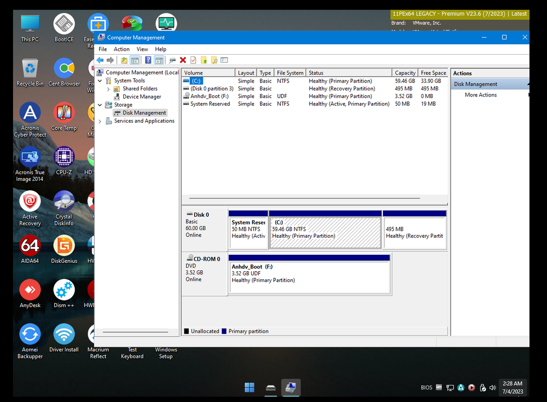

Nhấn tiếp vào Power on this virtual machine tôi có các kết qủa sau:
Hình trên tôi boot vào thành công Legacy PE đó bạn, bạn xem lại và thực hành nhé.
Thân chúc bạn thành công!

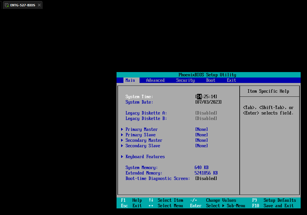

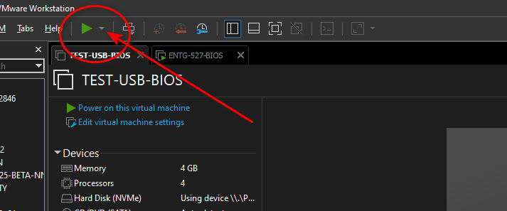

Đây chỉ là test usb thôi, Legacy thì nó như vậy, muốn có bản boot để cứu hộ cho Win ảo thì bạn chỉnh từ CD/DVD, chọn tới bản ISO cần thiết thì nó sửa được máy ảo cho bạn đó.
Bạn xem thao tác kết hợp iso vào máy ảo ENTG của tôi đây:

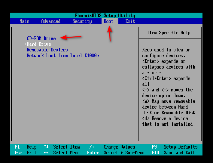

Sau đó bạn chọn vào firmware từ mũi tên xanh phía trên, bạn chọn lại như hình:
Chuyển CD Rom lên trên như hình dưới:
Nhấn F10 và Yes ở hình dưới:
Kết quả:
Giờ bạn có thể chỉnh sửa lại máy ảo rồi đó bạn.
