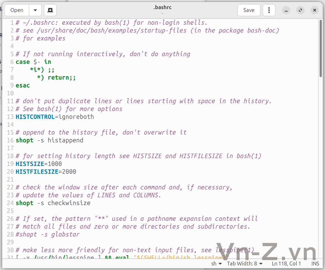

- Nhập vào lệnh dưới để mở file cấu hình Bash:
gedit ~/.bashrc
- Cú pháp lệnh: alias tên-rút-gọn='lệnh-cần-rút-gọn'
- Mình thì cần rút gọn lệnh cập nhật hằng ngày, mình có thể tạo lịch cho nó tự làm mỗi khi khởi động nhưng thông thường mình thích tự gõ lọc cọc cho thuộc lệnh, giờ thì mình thuộc lòng từ lâu với mình lười gõ lệnh dài quá nên mình chọn cách rút gắn (vẫn không tạo lịch tự động đâu =)) ).
- Dưới đây mình sẽ ví dụ lệnh của mình, bạn có thể tự thay thế cho phù hợp với nhu cầu (trong file bashrc đã mở ở trên, nhập ở dòng dưới cùng, nhập xong nhớ ấn Save hoặc Ctrl S):

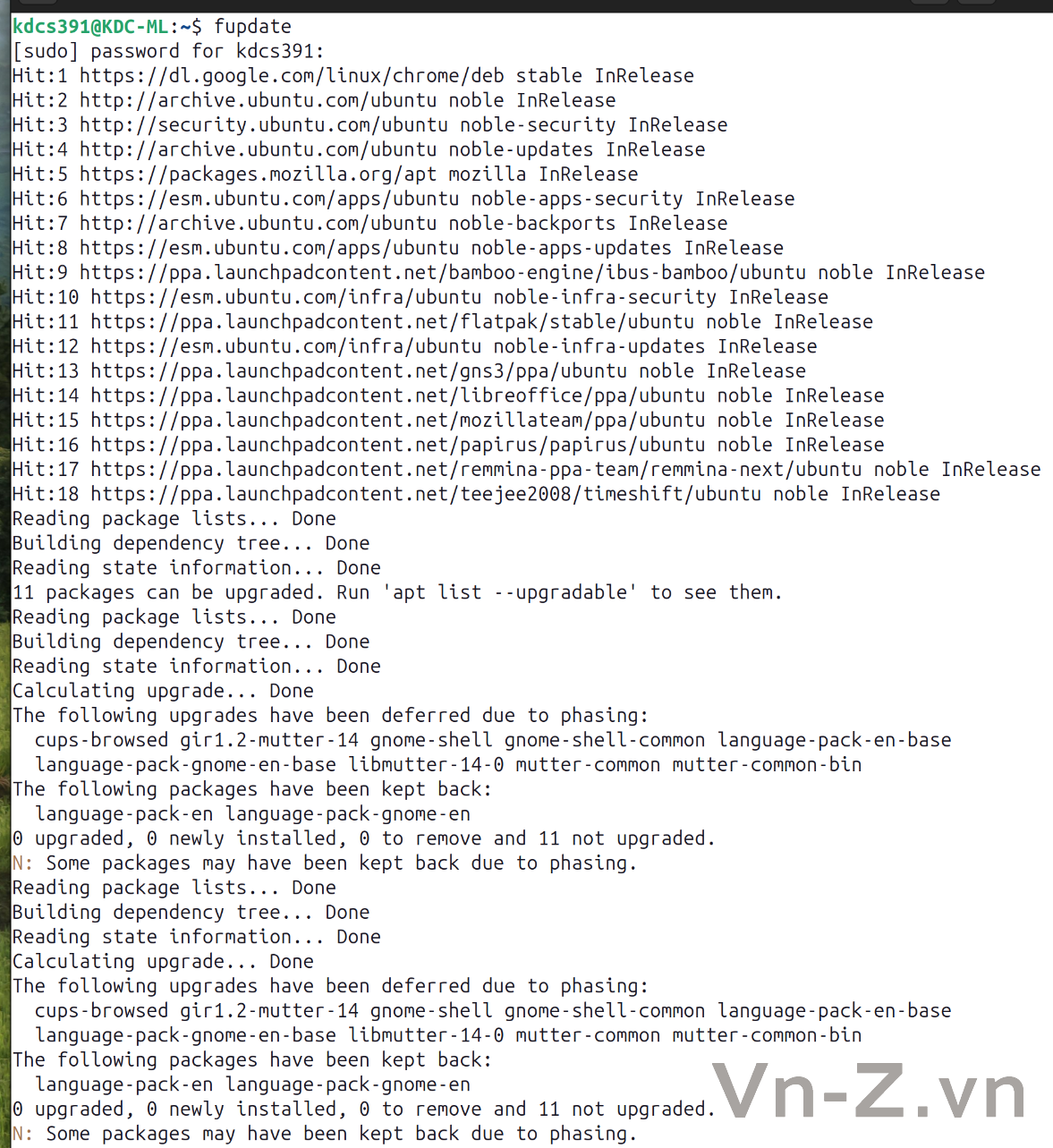

- Kiểm tra thay đổi, tiến hành gõ thử fupdate vào terminal và chạy lệnh, kết quả như hình - tên rút gọn đã chạy lệnh theo cấu hình sẵn, sau này mình không cần phải gõ một lệnh dài nữa:
- Cấu hình lệnh rút gọn nào có sudo ở trong hoặc chạy ảnh hưởng hệ thống thì vẫn phải nhập mật khẩu như thường chứ không thể chạy thẳng trớn được.
