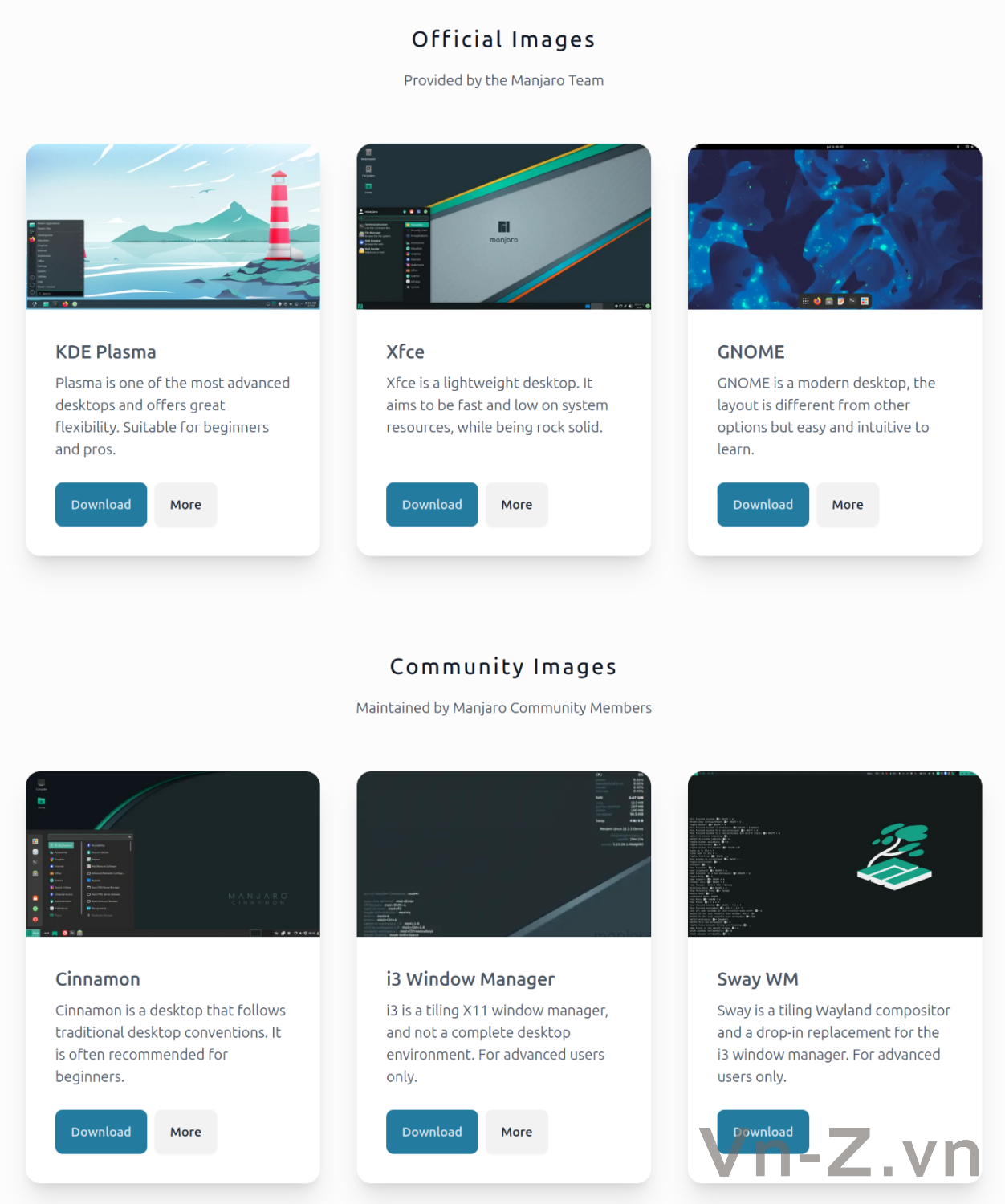

Do Manjaro có nhiều môi trường desktop nên bác @Song Ngoc cho mình hỏi là bác đang xài ISO bản nào để mình tải chính xác ..
Song Ngoc
Rìu Sắt Đôi
KDE Plasma ban Bim Sponges@!

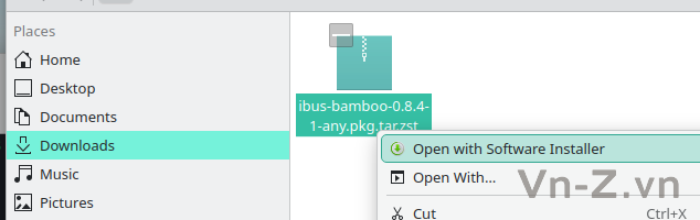

2. Truy cập vào thư mục đã tải (thường là Downloads), ấn phải vào chọn Open with Software Installer hoặc ấn đôi để chạy cài đặt như hình:

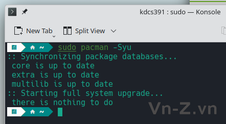

3. Mở terminal trên thanh dock ở dưới, trước tiên chạy lệnh cập nhật hệ thống (nếu có báo cập nhật thì bác cứ ấn Y rồi enter sau đó chờ):
sudo pacman -Syu

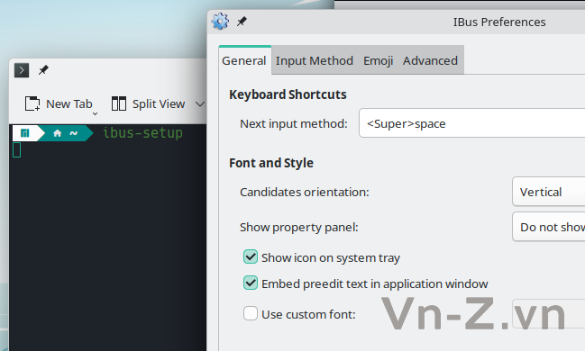

4. Cũng trong cửa sổ terminal, gõ tiếp lệnh mở cấu hình ibus:

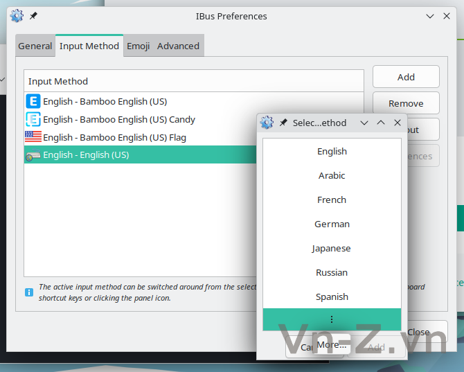

4. Bác truy cập thẻ Input Method, ấn nút Add, ấn nút ... dọc như hình:

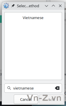

5. Bác gõ Vietnamese, hiện ra bác ấn chọn vào chữ Vietnamese ở trên:

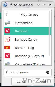

6. Chọn cho mình là Bamboo như hình rồi ấn Add:

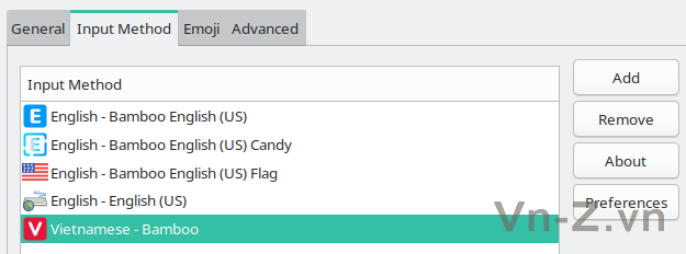

7. Được kết quả như hình dưới, bác ấn Close thể thoát phần setup này:

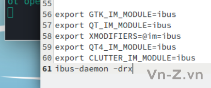

10. Kéo xuống cuối cùng và nhập vào các dòng sau và lưu lại:
export GTK_IM_MODULE=ibus
export QT_IM_MODULE=ibus
export XMODIFIERS=@im=ibus
export QT4_IM_MODULE=ibus
export CLUTTER_IM_MODULE=ibus
ibus-daemon -drx
Phân tích 6 dòng ở trên bao gồm:
- 5 lệnh đầu sẽ đổi cấu hình bộ gõ ibus làm mặc định
- Lệnh cuối sẽ khởi động ibus mỗi lần mở máy kèm d (chạy nền), r (chạy đè tiến trình ibus nếu có đang chạy), x (chạy ibus X Input Method).

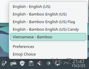

11. Tiến hành Log Out hoặc Restart lại hệ thống. Nhìn vào thanh dock ở dưới góc phải, sẽ có một biểu tượng En, bác ấn chuột trái hay phải cũng được, chọn Vietnamese - Bamboo (hoặc có thể ấn phím Windows + Space để đổi nhanh kiểu gõ), mặc định kiểu gõ là TELEX, bác có thể chỉnh lại VNI nếu bác thích:

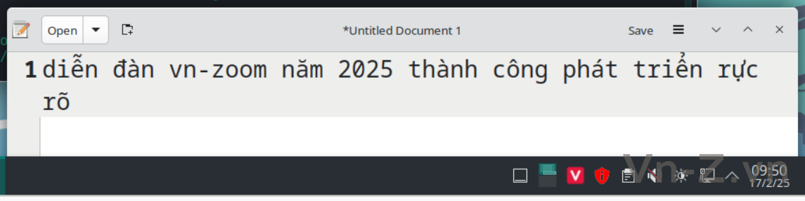

12. Kết quả:
