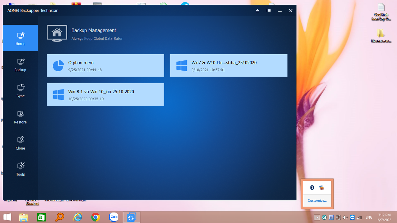

trực quan nhanh gọn nhẹ mạnh ổn định : Đã dùng và so sánh với macrium, terabyter thì phần mềm dưới đây là số một
haxoma
nói về độ backup nhiều trường hợp cả ca khó lẫn ca dễ thì terabyte xử lý ngon nhất rồi bạn ơi.cái nào nhanh nhất chứ terabyte xài ổn định nhất.
Terabyte nếu biết cách thêm bớt trong backup bạn có thể dùng nó để tạo ảnh đa cấu hình , do vậy AOMEI chưa phải là tối ưu
Tóm lại thì các soft backup nó vẫn dễ dùng hơn GHO và khá hơn nhiều mặt khác , còn về backup thì giờ có nhiều soft đáng tin dùng với người dùng cá nhân , R-Image cũng là 1 thế mạnh
