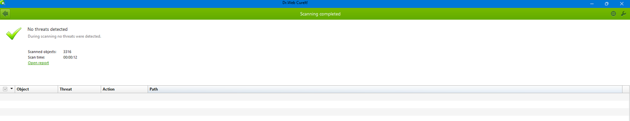

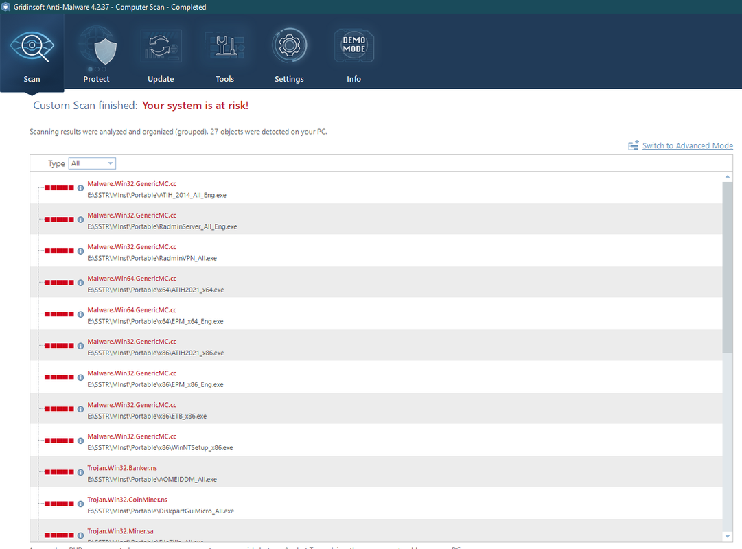

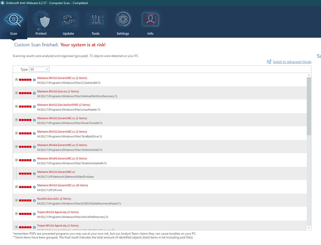

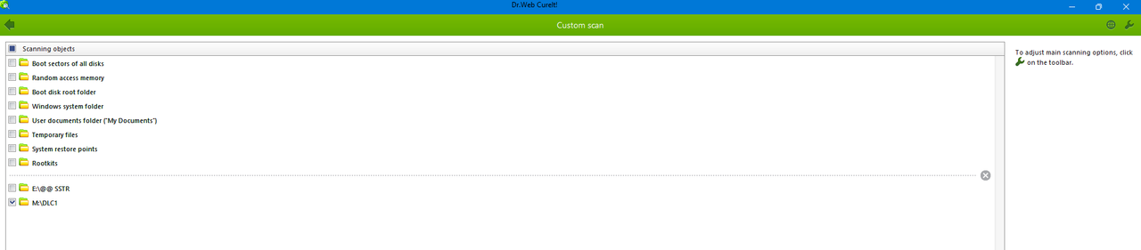

Trước đó tôi có nói với các bạn việc dùng AV để scan folder apps DLC1, lúc đó tôi dùng soft Gridinsoft-antimalware, nó hiện lên đỏ rất nhiều làm tôi chóng mặt luôn. Giờ mở được DrWeb tôi scan thử folder DLC1 thì nó báo như sau:
Kết quả chỉ có như hình dưới:
Còn folder SSTR thì Drweb báo không có gì cả?
Một phần hình ảnh từ soft Gridinsoft sau khi scan cho folder DLC1:
Còn dưới đây là folder SSTR:
Tôi chỉ gửi tượng trưng 2 hình thôi các bạn, nếu tôi không gửi thì chắc có bạn sẽ nói là tôi bịa chuyện, như vậy có phải là cái soft Gridinsoft nhận nhầm không các bạn?

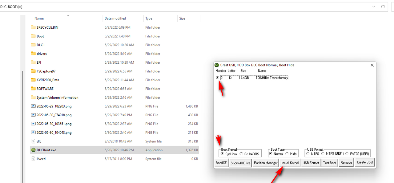

Tôi tạo usb với Grub4Dos, chỉ boot vào được trên máy desktop Legacy đời cổ, còn trên máy laptop Legacy I5 thì boot vào màn hình tối đen, không thấy hiện bất cứ gì. Giờ với USB và máy laptop này, tôi phải làm sao để boot đây bạn? Tôi không muốn tạo thêm USB khác với Syslinux, tôi muốn bạn hướng dẫn cách chỉnh như thế nào với USB -grub4dos hiện tại thôi.

Bạn cắm usb đã tạo boot vào, nhấn biểu tượng tạo usb boot, tích chọn usb đã tạo bot, tích chọn mục syslinux, nhấn install kernel là xong. Chuyển sang nhân syslinux xem sao.

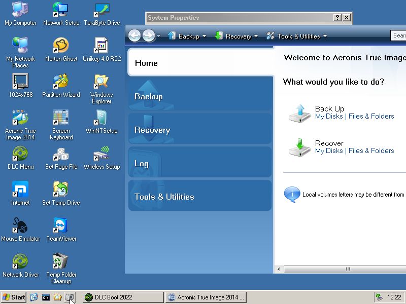

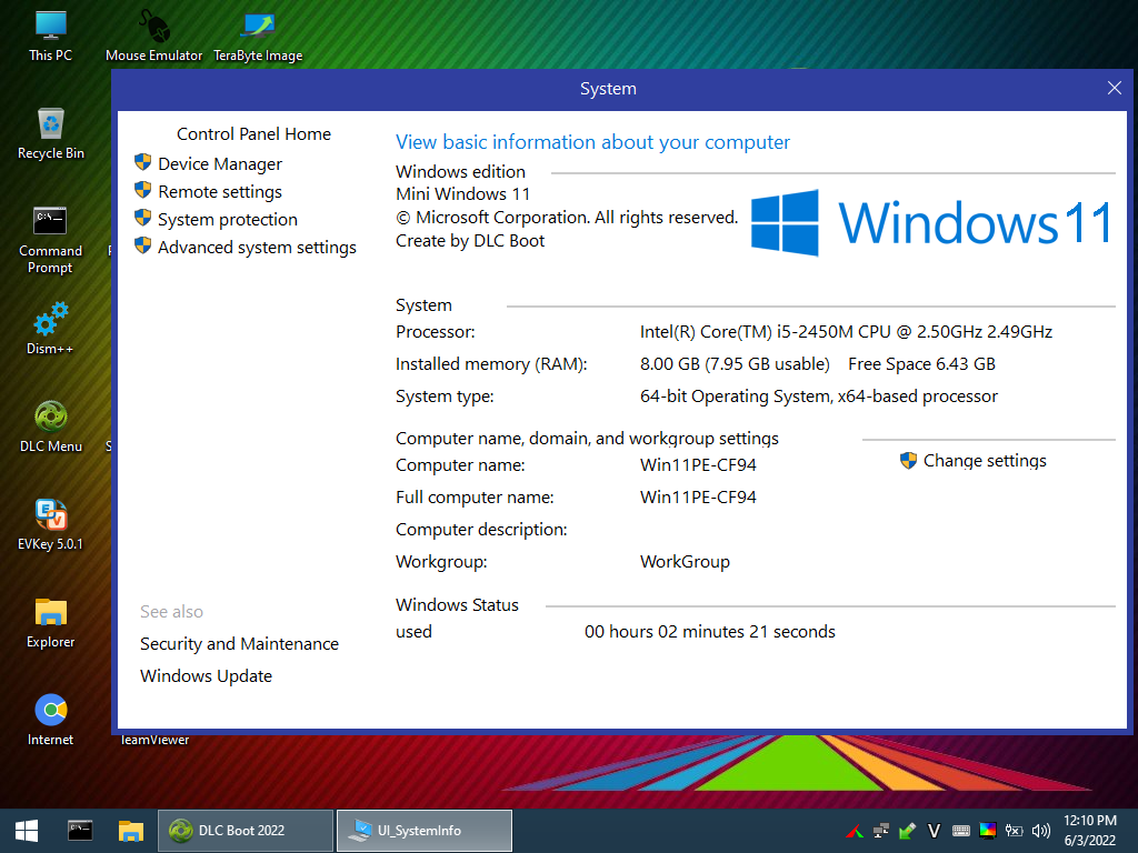

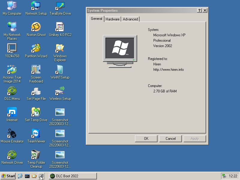

Làm theo hướng dẫn của bạn thì boot vào thành công rồi. Thanks bạn nhé. Một số hình minh hoạ:
Tôi có boot thử qua MiniXP, ở đây thì mở được Acronis 2014 còn trên PE11, 10x64 và x32 đều không mở được, bạn có cách nào sửa không?

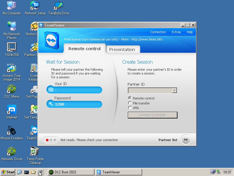

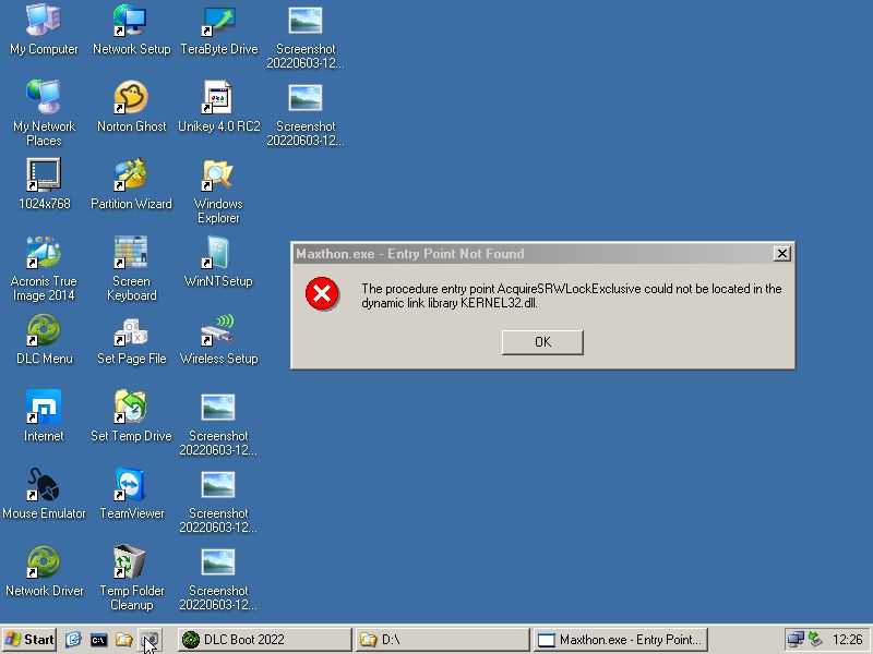

TV và browser cũng không mở được trên XP:
Thông báo lỗi như hình dưới:

Nếu trên mini xp thì chạy True Image 2014, còn mini 10 11 thì chạy True Image 2021 nha bạn (mình đã sửa lỗi true image 2021 trên mini 10 11 sẽ up sau). Còn Teamviewer thì phiên bản cũ trên xp nó hết hỗ trợ nên ko kết nối được, để mình thêm anydesk vào. Maxthon cũng bị tương tự Teamviewer, để mình lấy thêm maxthon bản cũ hỗ trợ xp.
Hà, quá lâu không sử dụng DLC Boot nên quên mất là DLC có trình tạo Boot riêng.
Dùng Rufus tạo Boot thì hầu hết sẽ không Boot Legacy được.
Bạn nào lỡ tạo = Tool khác DLC thì fix lại như @tranduylinh hướng dẫn.
Bạn nào chưa tạo Boot thì chạy DLC Boot với quyền admin > Tạo Boot theo Tool đính kèm.
Mình đã fix thì Boot Legacy > OK; Boot EFI thì khi vào Màn hình Boot > DLC lại chạy fix Program gì đó chút > Done.
