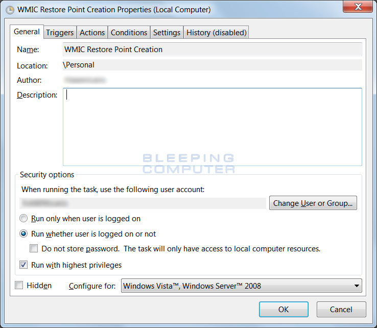

Khi tạo New Task, trong tab General chọn Run whether user is logged on or not và Run with highest privileges như hình dưới. Nó sẽ bắt lưu lại mật khẩu để nó có thể thực hiện mà không cần log on. Nếu sử dụng qua GPO và không muốn lưu mật khẩu thì chọn Run only when user is logged on .
