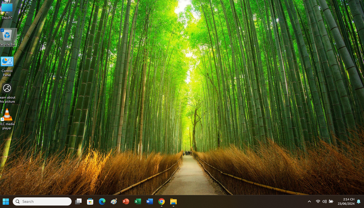

anhtuan1967
Tôi cũng cài lại bản này tối qua.
Giữa lúc cài đặt có phần thông báo sẽ xóa hết app, DATA trên phân vùng cài- THỪA.
Mới: Phần update giữa lúc cài đặt mất khoảng 30 phút (có thể bỏ qua phần này). Cài xong driver cơ bản nhận hết.
- Hình nền mới, khá đẹp.
- Việc activated: Phải dùng lại MAS dù trước đã backup hệ thống nhưng restore thất bại ở bản quyền Windows 11 LTSC.
- Khởi động mất 18 s, TẠM ĐƯỢC.
-Khắc phục việc thanh Tasbar quá to trở lại bình thường.
- Các phần mềm như Office chạy trơn tru như ở windows 10 (!). Đây là điểm cộng của Windows LTSC 2024.
Hạn chế:
- Vẫn phải dọn 1 mớ rác (từ System Restpre, update, tem,...).
Việc tùy chọn:
- Cài thêm Store vì là máy làm việc để cài thêm app Camera, Paint, Photos, Phim và TV,...)

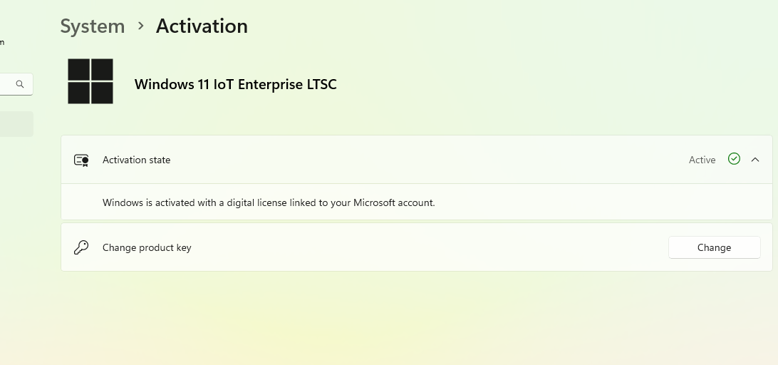

Kích hoạt Windows 11 LTSC 2024 bằng MAS.
Hỏi các bác việc kích hoạt lại Windows 11 LTSC 2024 (đã kích hoạt MAS trước đó) có cách nào kích hoạt lại Windows mà không phải dùng lại MAS không?
Thông thường, máy đã có License Digital (bất kể = cách nào) thì khi cài lại sẽ tự kích hoạt License Digital. LTSC 2024 cũng vậy. Như bản LTSC 2024 tôi cài ở #13256 và nhiều bản trước 26100.712SE; 26100.712 LTSC cũng tự kích hoạt.
Trường hợp của bác có thể là do đã Backup License LTSC 2021 - Phục hồi cho LTSC 20214 nên không được.
Sự khác nhau giữa LTSC 2024 / LTSC 2021:
1- SKU riêng nhưng trùng tên.
1.1 SKU LTSC 2024:
1.2 SKU LTSC 2021:
2- KEY GEN khác nhau:
2.1 Key Gen LTSC 2024: CGK42-GYN6Y-VD22B-BX98W-J8JXD
2.2 Key Gen LTSC 2021: QPM6N-7J2WJ-P88HH-P3YRH-YY74H
Còn nếu bác đã backup License LTSC 2024 giờ Restore không được - Thì cái này cũng không lạ, Windows còn đỏng đảnh, chả biết đường nào mà lần - nói gì đến kích hoạt nó cũng lúc này lúc khác.
Hiện nay thì cài xong Windows/Office bất kể bản nào nếu không tự kích hoạt/chưa kích hoạt > THÌ CỨ MAS online mà phang nó, chả phải bận tâm nó làm như nào, hay tìm kiếm/nhờ cậy kích hoạt chi cho lâu.
