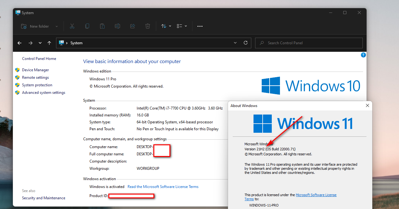

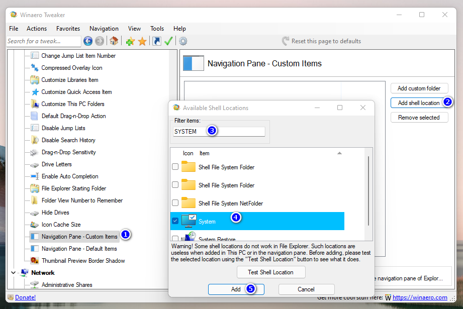

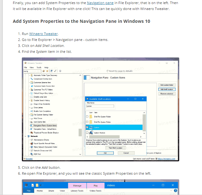

Tôi mới tìm trên Net, thấy ở đây dùng thao tác cài thêm cái Winaero Tweaker , có portable luôn, làm theo hướng dẫn từ hình thì có lại System Properties cũ. Chưa đi tìm thêm nên không biết chắc sẽ có nhiều thủ thuật với hot keys.
https://winaero.com/open-classic-system-properties-in-windows-10-version-20h2/
Hình sau khi thao tác:

Tôi mới làm thêm trên máy khác, kết quả vẫn tốt đây bạn, cũng là 21H2 bạn nhé:
Hình các thao tác:
Phần thêm vào nằm ở hình dưới:
Như vậy tôi không biết bên máy của bạn bị gì, bên tôi không dùng Insider, cài bình thường và máy trước đó là Laptop Legacy đời cổ không có TPM, máy vừa mới làm là desktop UEFI, có TPM nhưng tôi tắt secure boot, cả hai máy tôi cũng cài từ bản 21996, sau đó update dần lên 22000.71. Cả hai máy đều hiển thị tốt. Ở cái link từ Winaero tôi gửi, họ hướng dẫn 3 cách nhưng tôi thấy chỉ có cách này là hiệu quả nên tôi không giới thiệu 2 cách kia.

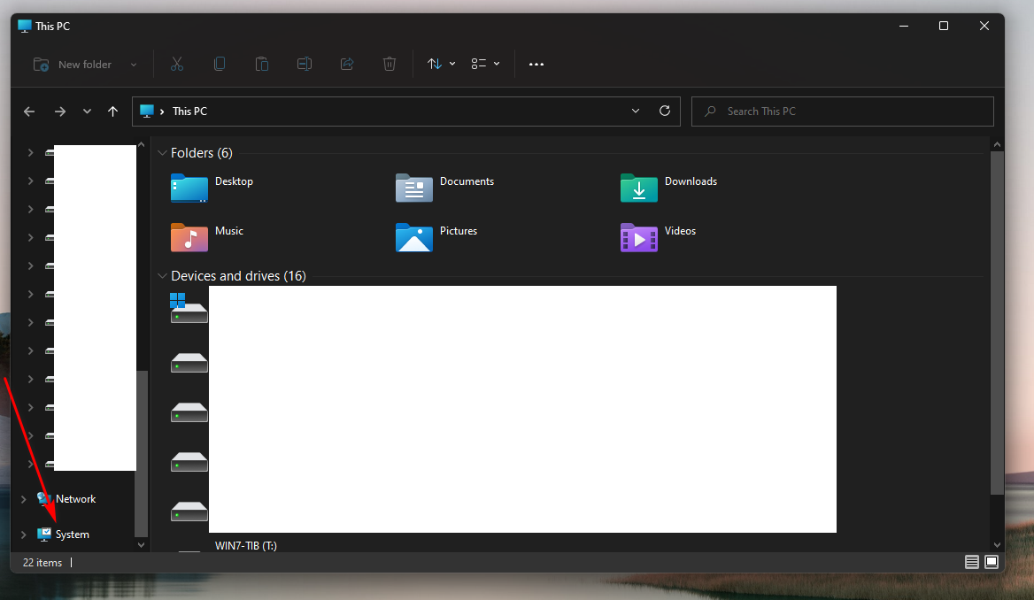

Hình các thao tác:

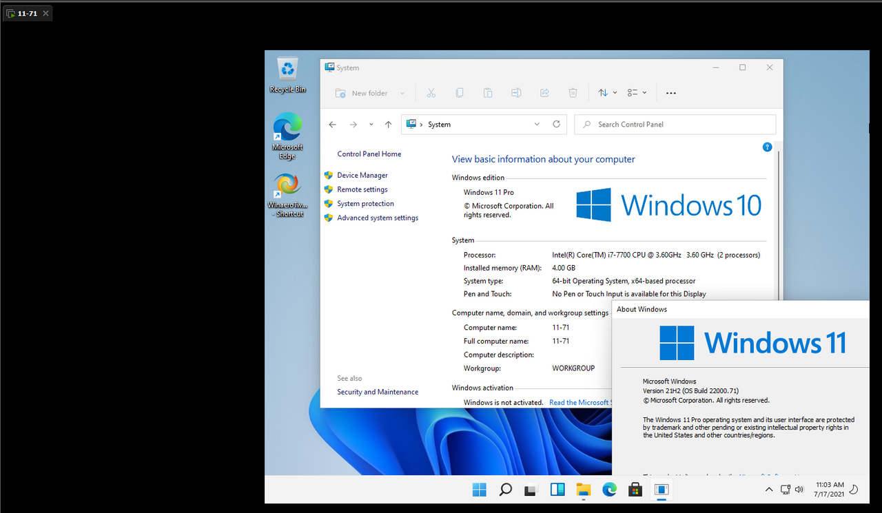

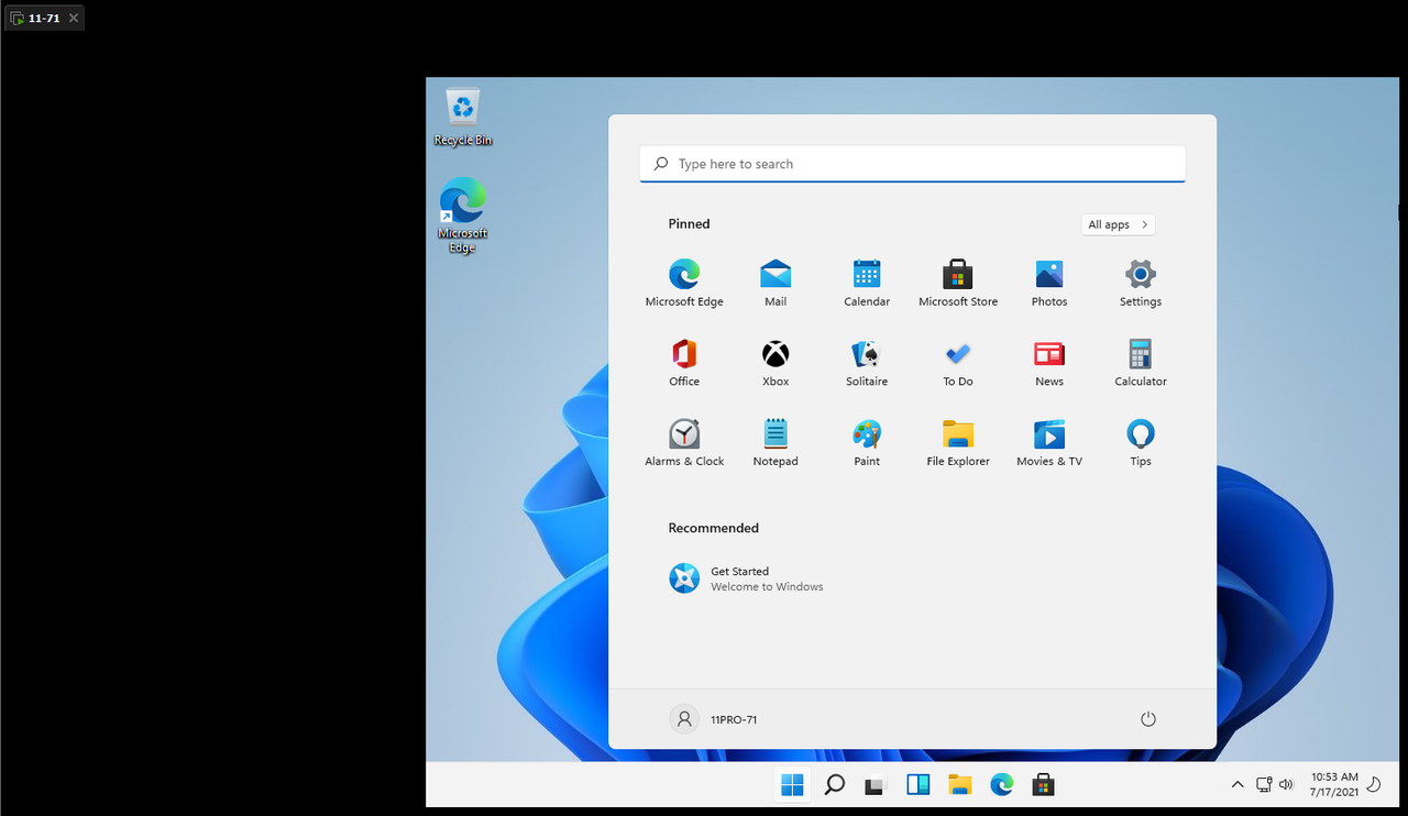

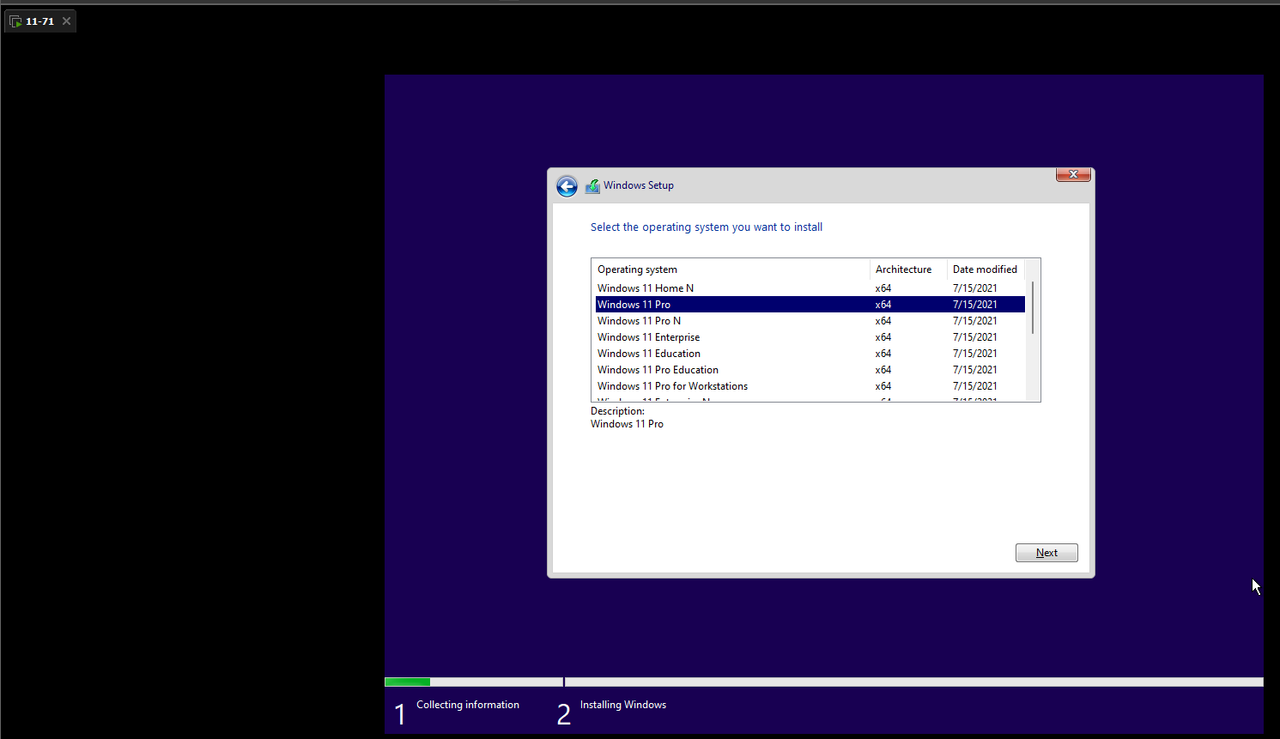

Tôi cũng vừa mới cài thử trên máy ảo với bản 71 với link từ topic của bạn , kết quả vẫn giống như trên các máy thật:
Vừa làm lại đúng theo cách của bạn, kết quả thì nó ra nữa nạt nữa mở :D mà phải nhấn thông qua Explore khá bất tiện, nhìn nó kỳ kỳ sao ấy, nhưng dù sao cũng cám ơn
Xem phần đính kèm 24807

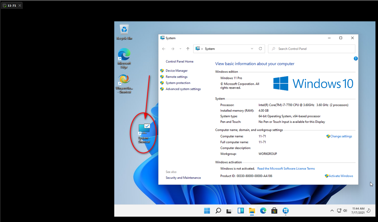

Đây là hình chắc bạn muốn xem, chỉ cần kéo thả System ra ngoài desktop là có ngay:
