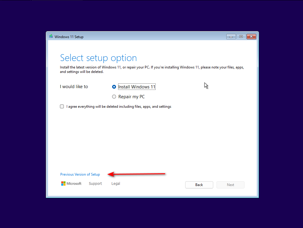

hình như hình này bác không để ý
Đúng là không để ý.
Mới cài tới màn thứ 2, chưa làm bất cứ ghi chép gì lên SSD thì có cái gì để hư, cần phục hồi nhỉ.
Mà thôi, không có ý định tìm hiểu nguyên nhân hay các biện pháp để cài đặt được 260xx ngay lúc này nữa.
Quá đủ rồi, mà chẳng có tý xíu lợi ích nào, kể cả thỏa mãn trí tò mò.
Xem lại thì mục này là tạo bản Backup Windows cũ trước khi cài mới> Đúng là đã không để ý mục này. "Xưa - nay" thì cài mới Windows không có mục này; cài Upgrade thì mặc định nó Backup Windows.old).

stop đúng là sáng suốt bác ạ ! nhưng bác không hiểu ý em nói,hình trên và mũi tên đỏ em đánh dấu là phương pháp cài đặt theo phương pháp cũ. 26063 boot mới còn bác kích vào chỗ mũi tên là cài bình thường như 22621 bác ạ
