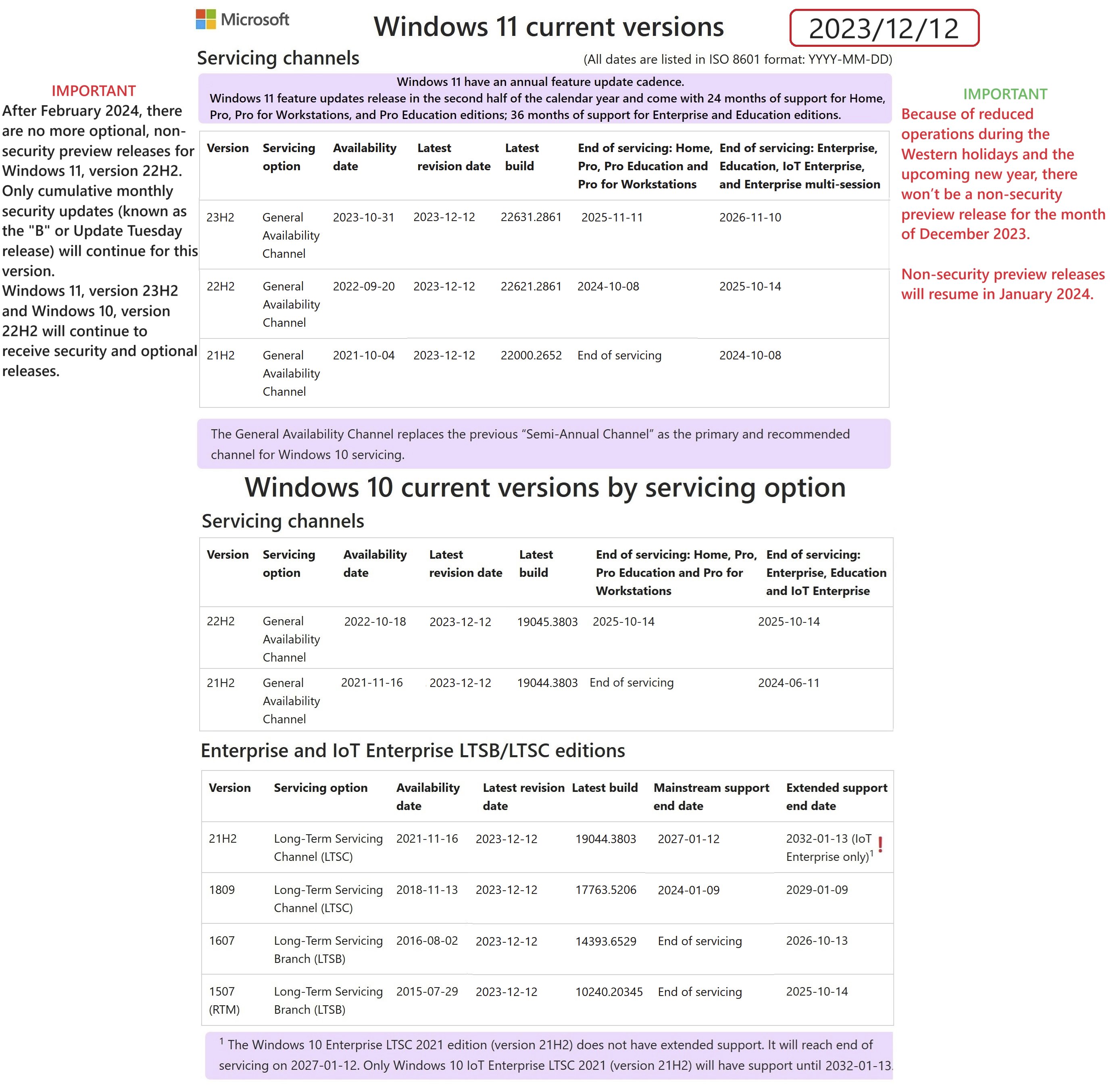

Này chắc có lẽ là bản update cuối trong năm rồi.. vài ngày tới chắc lặng lẽ chờ năm mới thôi :)
