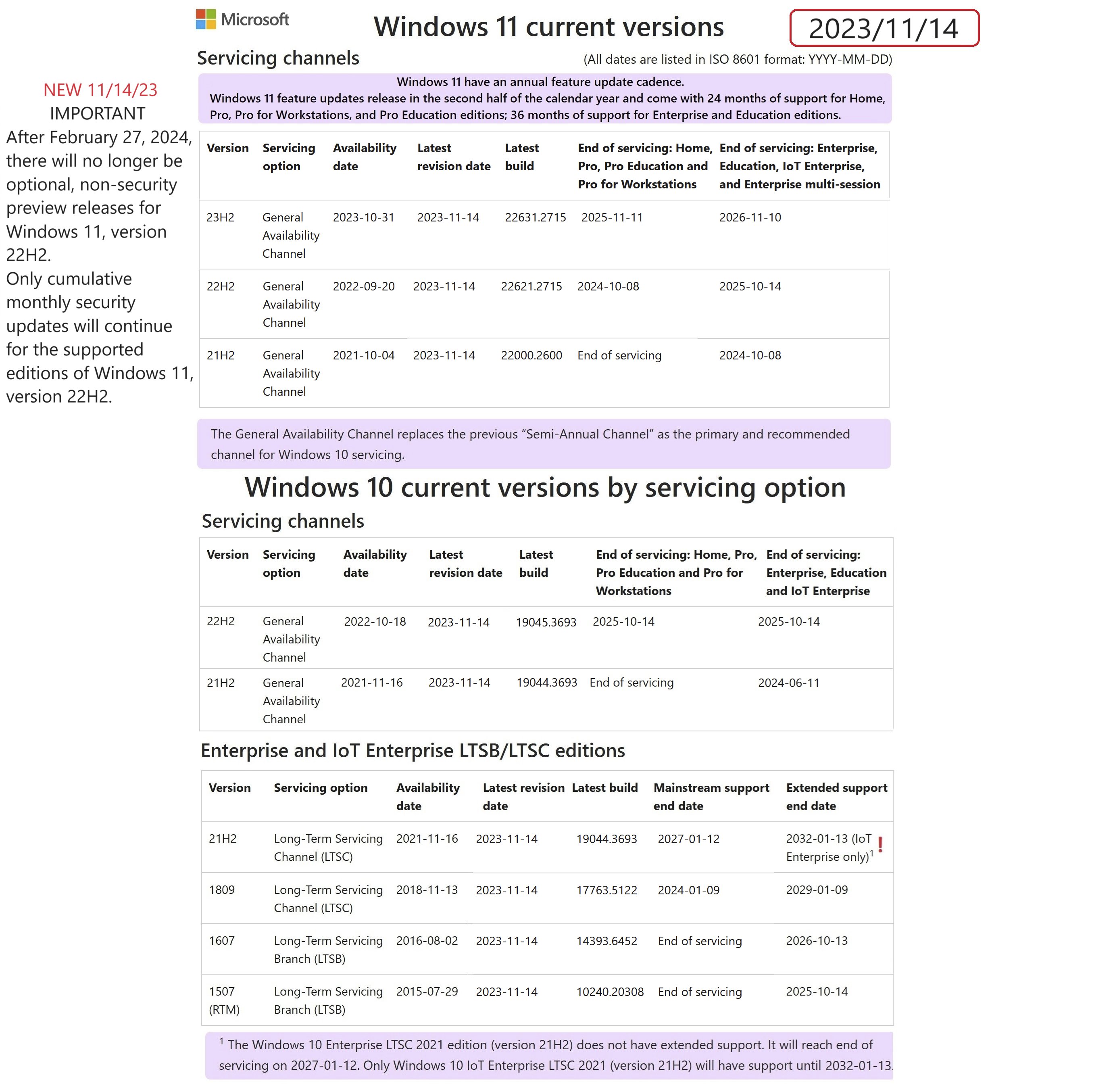

Mình Không thấy thông báo cập nhật lên 23H2. Không biết có phải do máy yếu hay do ăn ở nhỉ.
Phần cứng đều đạt yêu cầu kén rể.
{amazed}{amazed}{amazed}
Bạn đang ở bản Windows nào.
Mà thôi, muốn lên thì tải ISO về cho nó Uugrade sau đó chịu khó dọn disk, chả phụ thuộc WU. MS nó phục vụ cả tỷ thiết bị, chưa tới lượt ai đó là chuyện thường lâu nay mà.
Em đang dùng win 11 ver 22h2.
Mà thôi, khi nào ưng thì em tải ISO về cài.
Bạn muốn lên 23H2 rất đơn giản chỉ cần chạy gói MSU có dung lượn 190KB khởi động lại là lên ngay thôi
