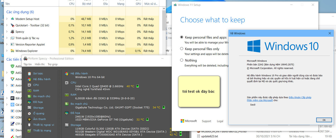

Tôi thấy ko cam nên vào win10 test xem nó như thế nào !!! Tôi tải ISO chính chủ về thay cái file này vào ISO và chạy nó đây bác
Xem phần đính kèm 37609
và kết quả là ngon lành

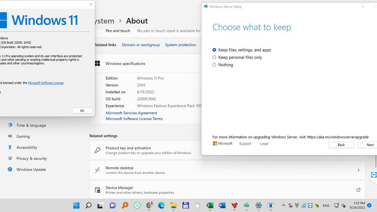

Không phải W10 > W11 22H2 bác à.
Bên em đang là Win 11 Enter kích hoạt IoT LTSC 22000.978 (1041).
ISO mới IoT Enterprise 22H2 > Upgrdae không có mục giữ apps.
Để thử thay = ISO Business xem sao (thường em k giữ Consumer)
Không phải W10 > W11 21H2 bác à.
ISO multi khi setup để update có thể nó ko nhận en mà nó nhận pro
bác thử 1 trong 2 cách phía trên tôi đã nói thử
Bác chuyển về winpro nếu up được thì add key en lại

Cách 1 thay key Pro, khởi động lại. Kết quả vẫn không cho giữ app. Chắc là do ăn ở!{cry}
Vì cách của bác @@sec0 là Upgrade w10>w11.
Còn w11 21H2 > w11 22H2 thì cũng thấy có người bảo được còn mình thì đã làm 5-7 cách chưa xong.
Tốn thời gian hơn cài mới + cài app nhiều mà chưa có kết quả.
Chưa được thì > Tính mần thêm lần nữa xem sao.
Ồ en-S này chuyển qua pro có khi gốc của nó vẫn còn là en-S thì cũng bị mất apps
En S sku bác ơi.

Lười cài mới vì không có thời gian và 1 phần muốn tìm hiểu nguyên nhân do đâu. Thật ra, khi cài 22h2 Insider nó đã bắt cài không cho giữ app như này chứ không phải bản chính thức mới vậy.

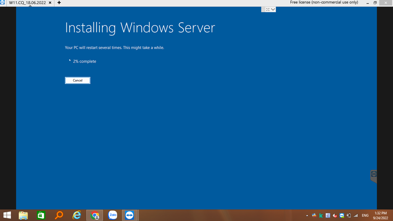

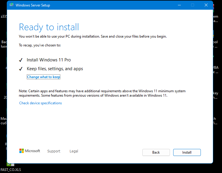

Bác dùng cái bên dưới Upgrade từ ISO sẽ giữ được apps. Trước khi thực hiện Bác chạy nó trước. Từ 22000.xxx > 22621.xxx, nó chạy khá nhanh, nhanh hơn các bản Win trước ạ. Bản "Chui qua lỗ kim" mới nhất đấy ạ. Bác cứ thử xem. Em đã lên rồi, không lỗi lầm gì đâu ạ.
Đã làm theo cách của bạn và lại thành công trên PC này ạ
Hay nhất là cái vụ ni.
Tiền hậu bất nhất.
Trên bảo: Install Windows 11 Pro
Dưới trả lời: Install Windows Server
Chẳng biết kết quả nó ra cái gì không thấy bạn @sieuviet nói.
Cái bypass với install server là nguyên tắc như là các ISO của bạn dung build từ bên topic kia , do vậy có thể thay file appraiserres từ ISO của bạn dung có thể được
