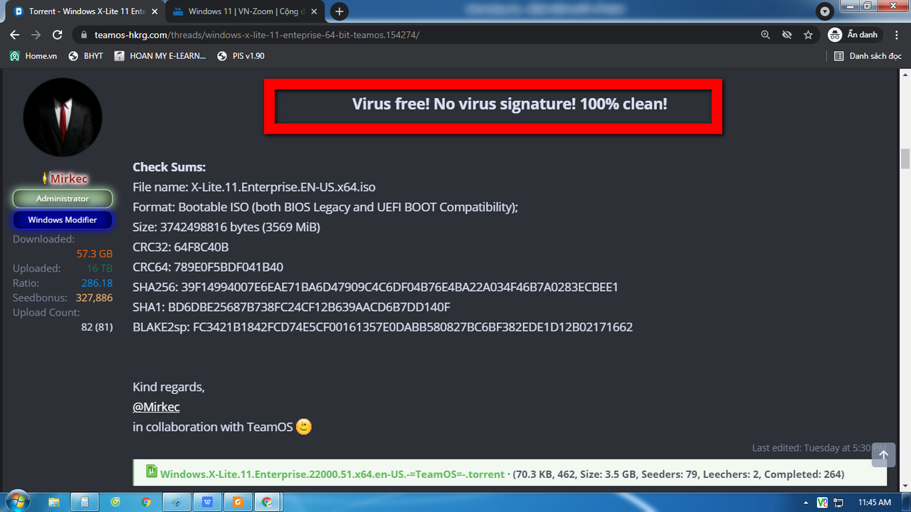

em thấy mod thế nào chứ mỗi lần có bản windows mới, lại ghi ra usb mất công quá!
Mod để cài được trên WinPE hoặc dùng tool WinNTSetup là tiện nhất ạ: cái này thì trên teamos họ làm tốt, còn nó có virus hay phần mềm gián điệp thì em chịu (vì dùng ESET update liên tục, quét chả thấy ẻm virus nào, kk).
