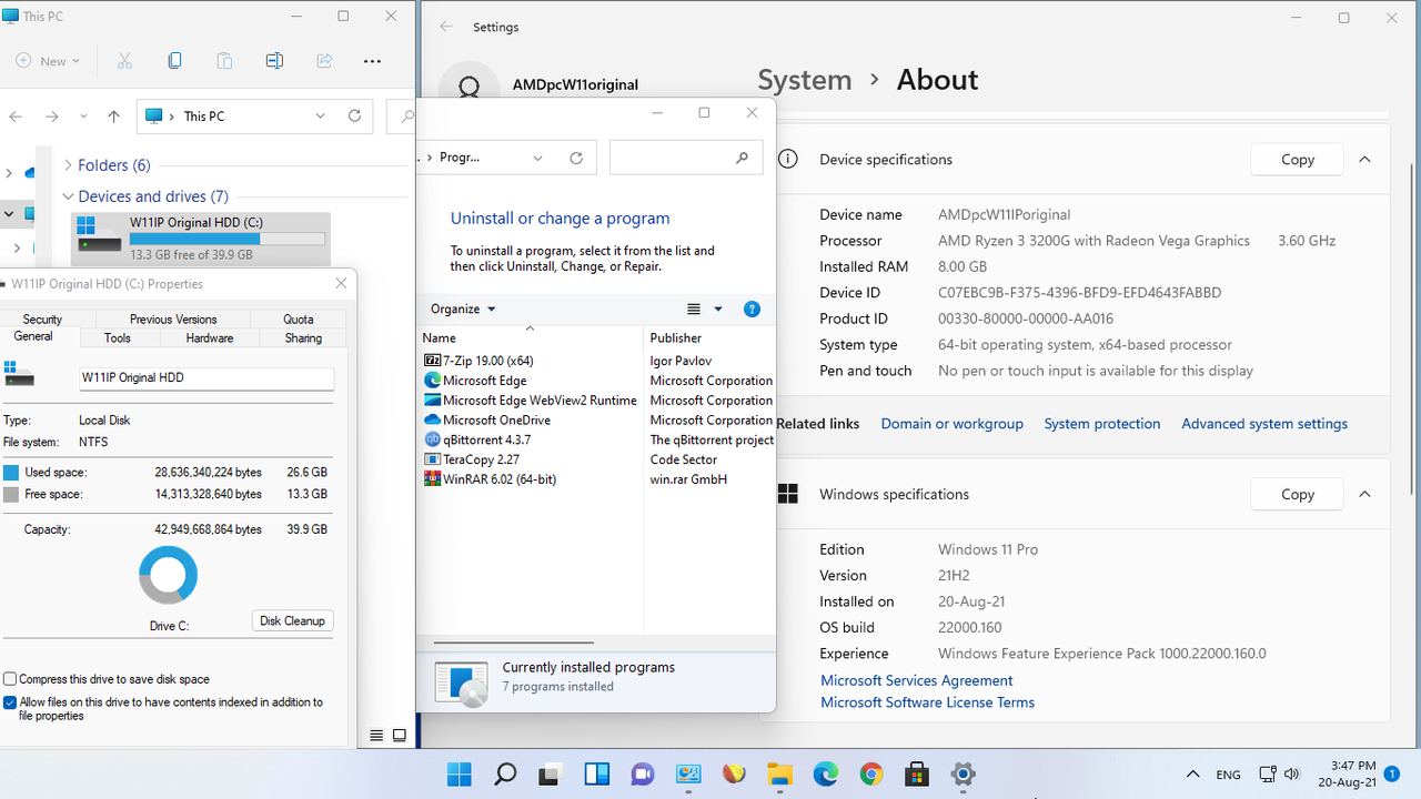

Em mới cài từ file iso ver english của MS xong, chọn location hay time zone là VN nhưng vào about thì đúng là 21-Aug-21 (21-08-2021), cái này có lẽ do MS thoai :)

mọi người cho mình hỏi với sao Win 11 của mình build 22000.160 lâu lâu lại bị giật nhẹ màn hình nhỉ
Xem phần đính kèm 25965

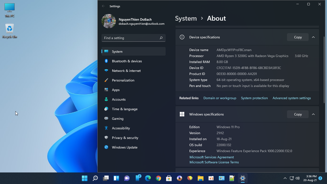

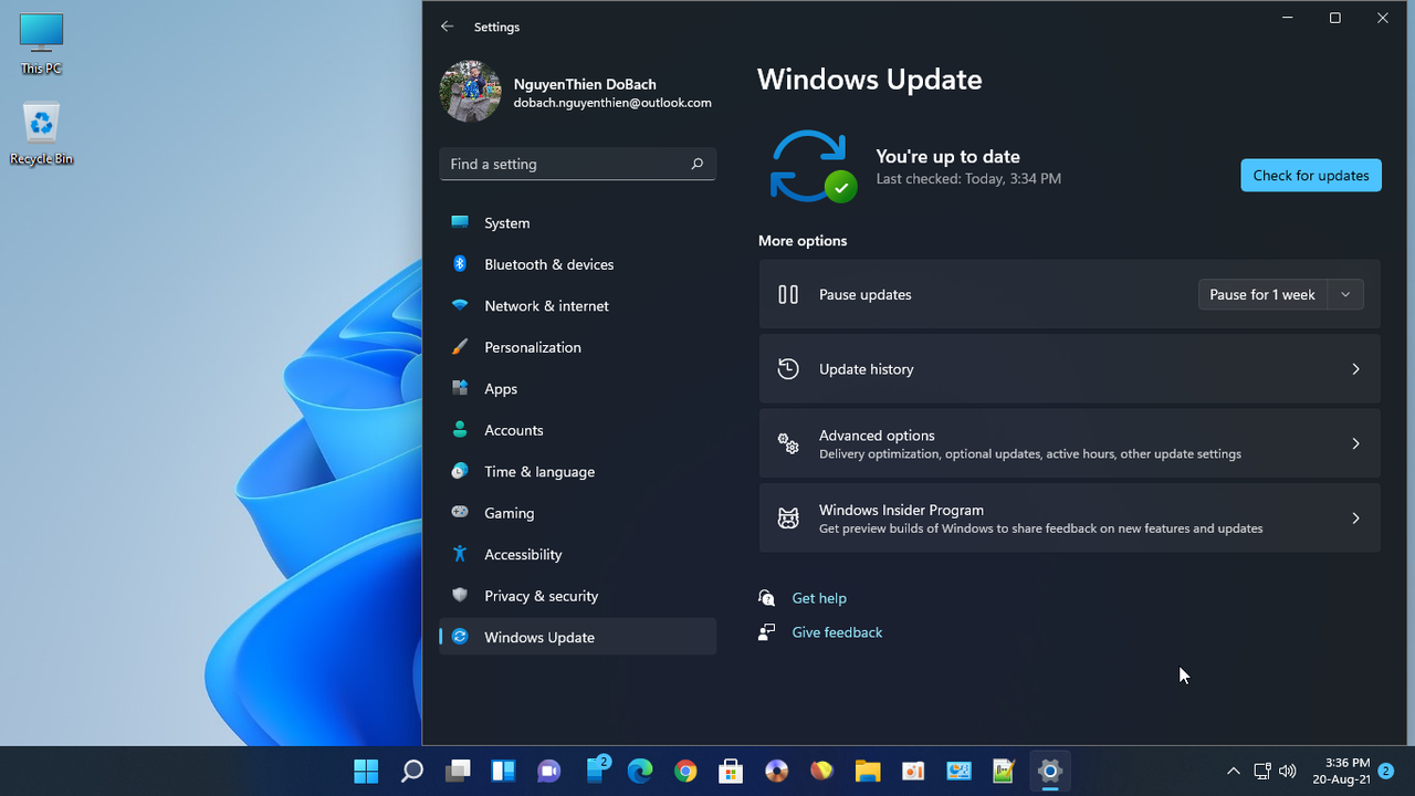

Cái lợi của cài Win 11 = ISO FBConan là phải có file reg mới Update được.
Bạn nào không thích Windows Update thì nên dùng ISO FBConan nha!
HEY GUYS!!! Just a heads up, This build is indeed fully updateable, I've installed it on my TPM Compliant Dell laptop personally (AMD Ryzen 7 5700u) and logged into the insider program through settings, and successfully updated this exact build to 22000.160.
It needs a registry fix to allow the Updates to happen, they are paused by default in this installation, so if you want to update this build to any later build, just download and run the .reg file posted below to unpause Windows Updates, and enjoy the updated build!![B][code][/B][/B]

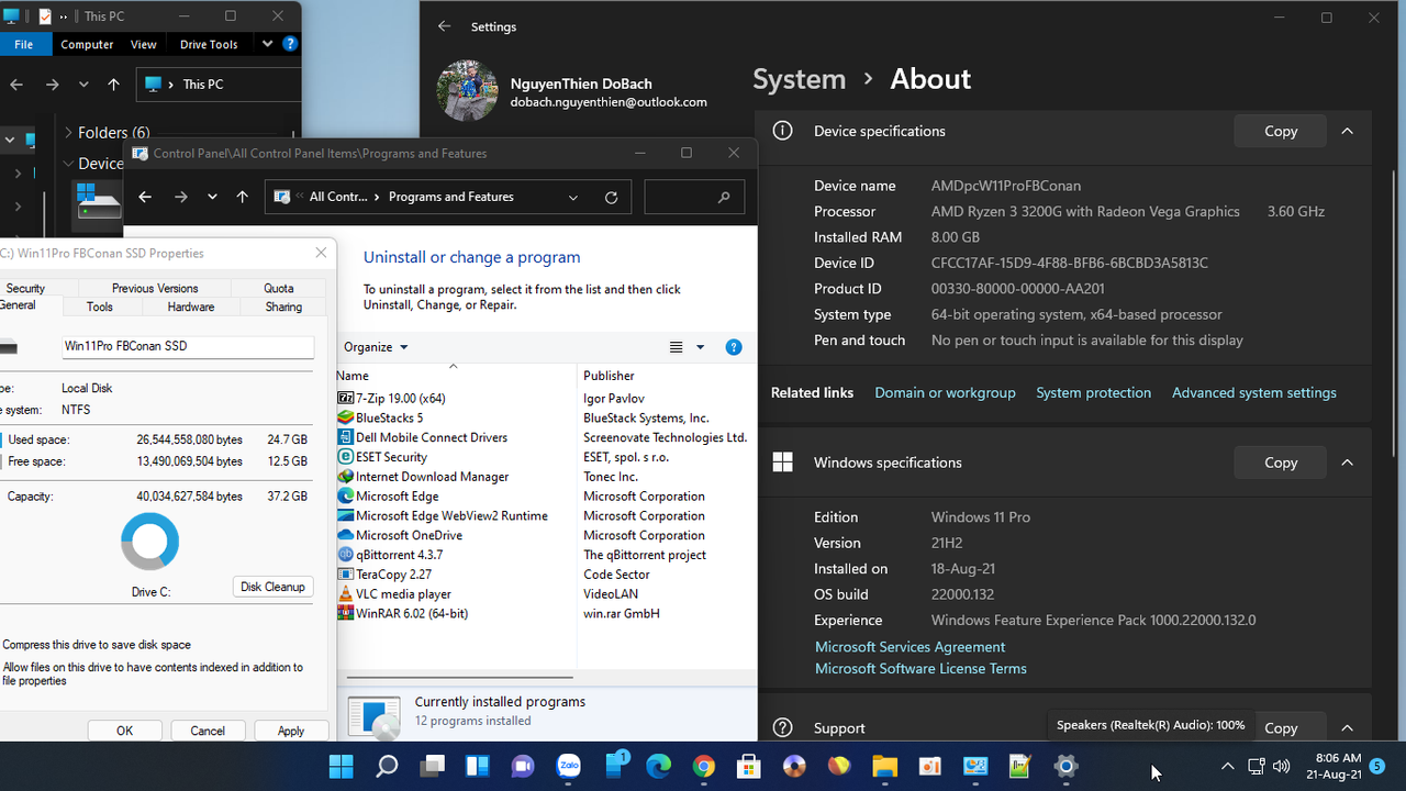

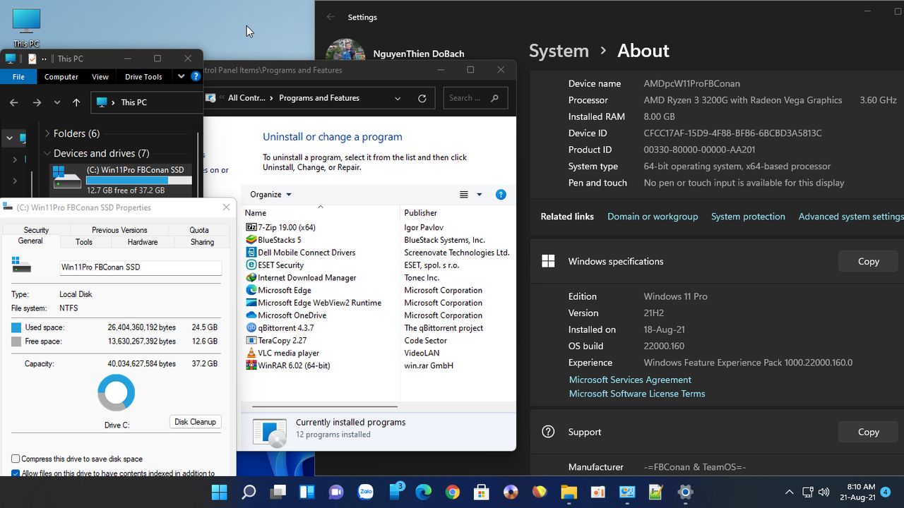

iem không google dịch, để nguyên bản cho bác xem.
Chọn lựa như thế nào cho máy tính của AE, iem đưa ra các ý:
1. Dung lượng file cài đặt nhỏ hơn nhiều, chiếm dụng ổ cứng cũng ít hơn nhiều
2. Bản windows cài đặt có thể restore các phần đã lược bỏ. Đặc biệt tuy lite nhưng nó cài được Dell Mobile Connect (hiếm có đấy, bác test sẽ biết)
3. Đặc biệt bản windows mod vẫn ổn định, không có virus (ngay sau khi cài)
