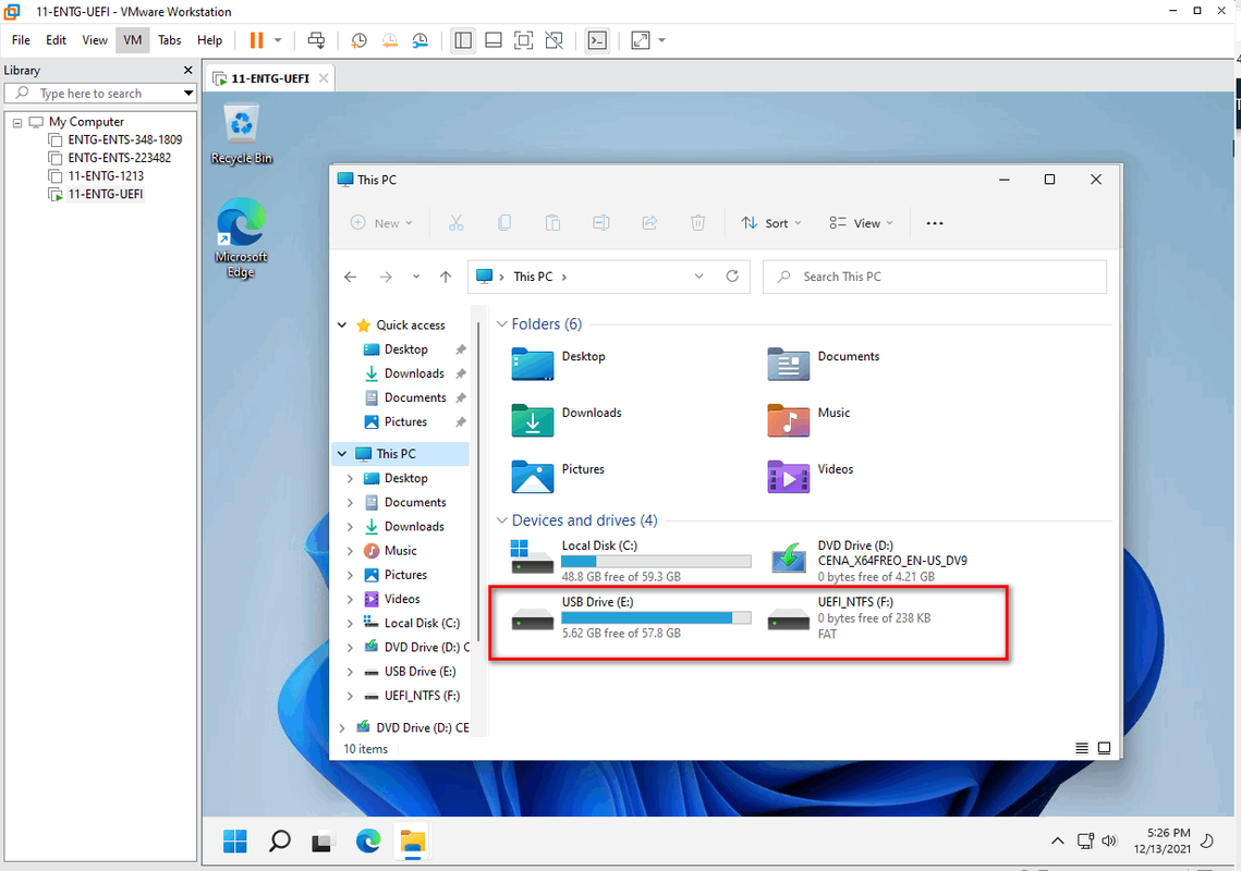

Cháu đã test lại với các trường hợp sử dụng bản 16.2.0 và 16.2.1 trên máy thật là LTSC 2019 thì thấy đều OK bác ạ. Tất cả cháu đều chưa cài VMware tool.
Xem phần đính kèm 30393
Xem phần đính kèm 30394

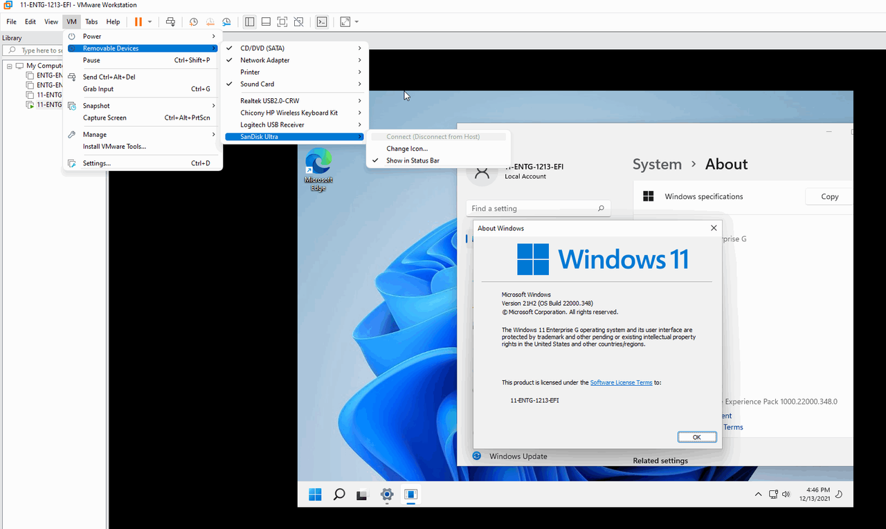

Bên bác chưa cài VMware tools cũng không mở được luôn cháu, bởi vậy bác mới cài tools để liên kết với máy thật đó cháu. Bác chạy VMware trên nền các bản Win sau: 10 19043 PRO, 11 PRO, cả hai đều bị lỗi giống nhau. Thay đổi nhiều cái USB khác nhau cũng vẫn vậy, cũng như gắn USB vào các cổng chính trên máy tính, 3.0 và 2.0.

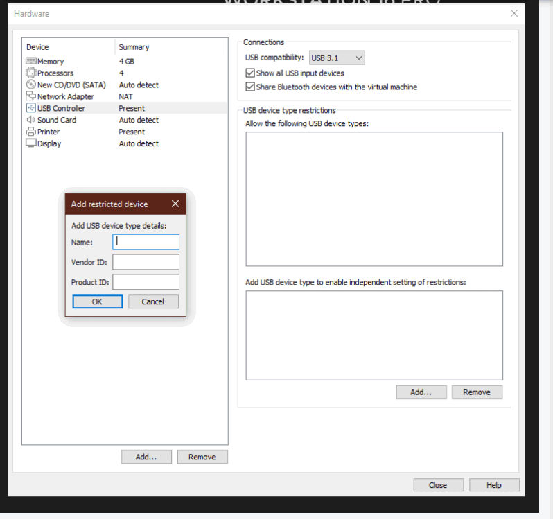

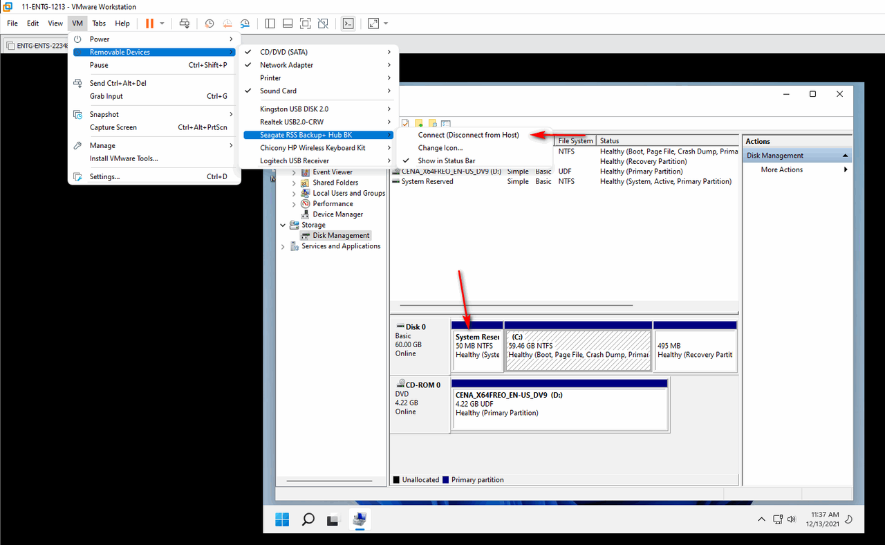

Nếu do máy thật thì tại sao version cũ không có vấn đề, rất ổn định, không lỗi gì cả, version cũ test usb không cần login as admin luôn đó cháu. Bác muốn cháu xác minh lại chổ này giúp bác, khi cháu cài bản Win ảo mới trên Vmware 16.2, lúc chọn mục USB thì cháu có thấy giao diện này hay không?
secpol
Cháu không thấy có cái của sổ Add restricted device bác ạ.
Cảm ơn cháu đã xác minh, bên bác khi cài thì nó hiện 2 khung hình bên phải, nếu click vào add thì nó hiện ra giao diện nhỏ bên trái, sao bên bác thì có mà bên cháu không có? Do vậy mà máy của cháu và @putin2019 không bị lỗi như bên bác. Bác chưa hiểu nguyên nhân vì sao? Máy chủ của bác là UEFI, sợ rằng nó lấn cấn với secure boot nên bác đã vào Bios turn on nó lên rồi và kết quả vẫn vậy đó cháu.

Bác đã làm như cháu nói từ bao lâu nay rồi cháu và bị lỗi như các cmt trước, giờ sau khi thấy chọn qua BIOS thì không lỗi nên bác mới thử lại cho UEFI với cách bật TPM và secure boot đó, bác thấy hễ cứ tới cái giao diện chọn USB thì nó hiện ra cái hình như bác đã hỏi @secpol, như vậy là không được rồi vì khi chọn BIOS tới mục này thì nó không có pops-up hai cái giao diện đó.

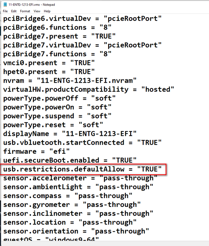

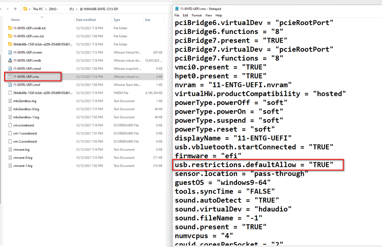

Theo hình bác posted lên, thì dấu hiệu của vấn đề là link tại mũi tên đỏ bị grayed out.
Bác thử đọc bài đọc dưới đây xem vấn đề có giống như vấn đề của bác không. Nếu giống, bác thử giải pháp một người đã làm và đã thành công, trong đó có đoạn sau đây.
I just upgraded to 16.2.1 build-18811642 and created a new virtual machine and had the same exact USB issue as you. I've been trying stuff from different forums and confirming my settings and nothing worked
I changed from:
usb.restrictions.defaultAllow = "FALSE"
To:
usb.restrictions.defaultAllow = "TRUE"
and this worked for me. Thank you for the advice.

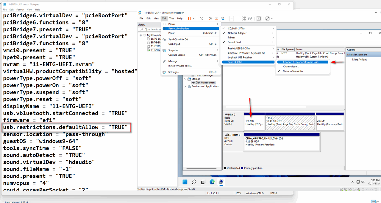

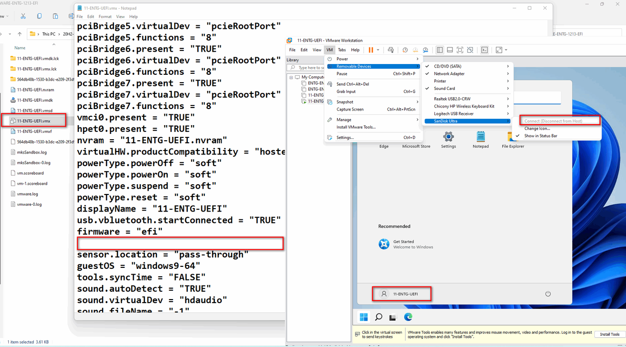

Bên tôi thì lỗi hơi khác một chút, của họ thì như hình dưới, toàn bộ usb bị grayed out, trong khi bên tôi chỉ bị ở dòng connect:
Tôi đã sửa lại từ file vmx và đang cài lại xem có kết quả tốt không bạn nhé.

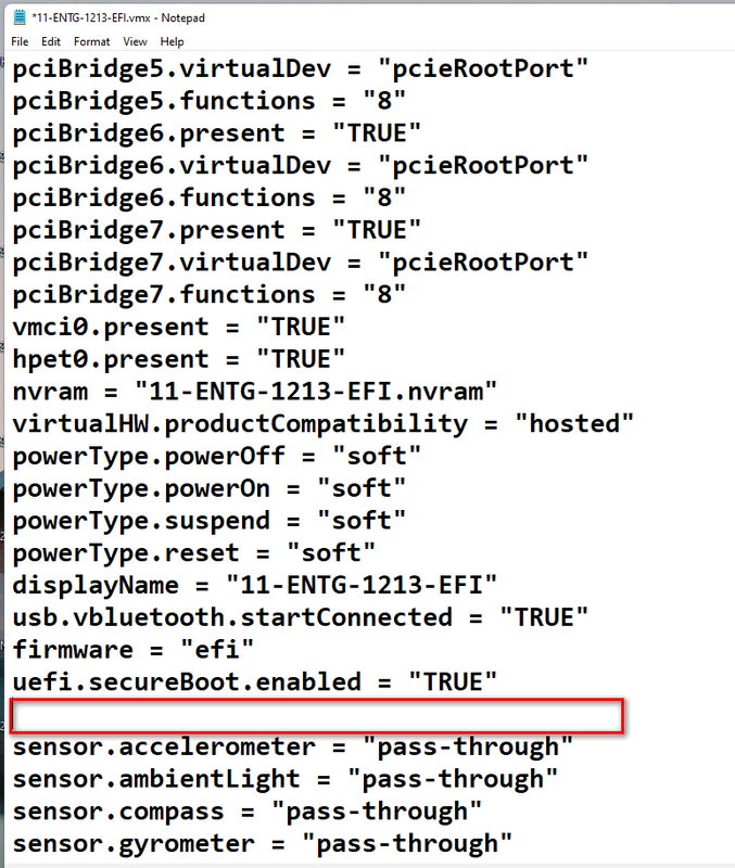

Tôi lại cài thêm một bản khác nữa và tôi xoá dòng usb như hình vẫn lỗi:
Và lần này đã thành công khi chọn lại True đây bạn:
Thành công rồi bạn, nếu tôi chán nản không cài lại lần nữa thì đã mất đi một cơ hội tốt rồi. Cảm ơn bạn đã hổ trợ nhé, tôi cũng chờ kết quả bên bạn đó.
