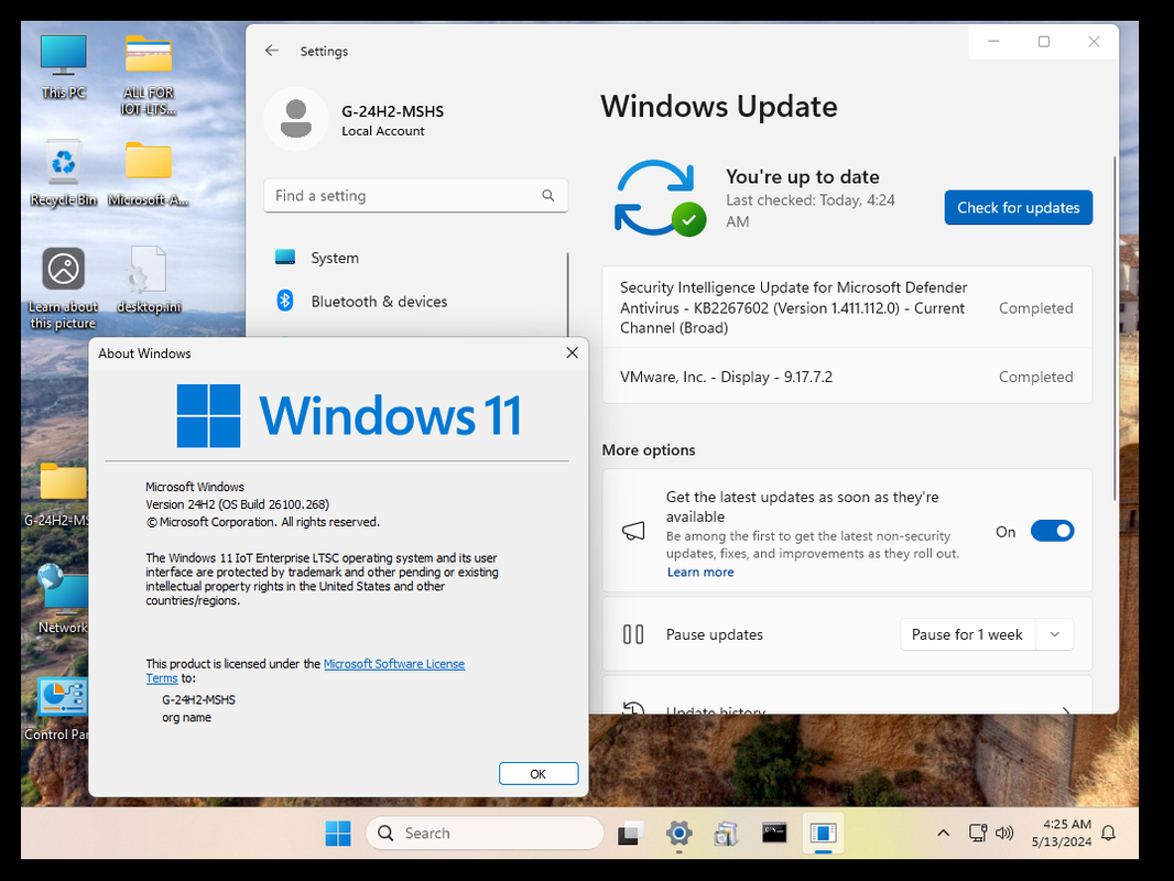

Trước đây, mình luôn làm như vậy vì nếu cài S thì phải up offline, thành ra mới chuyển G sang S, vừa có WD, lại up online. Giờ bạn ấy nói với 24h2 thì đã khác, có thể up online cho S luôn thì mình chờ đợi bản update ra rồi test xem kết quả ra sao bạn nhé.
đúng là về sau 24h2 thay đổi đều up online. em test bản S 26100.1 leak ấn check update nó up lên 26100.268 luôn. chỉ sợ nó bắt tự update như win thông thường lúc lỗi lúc không. em chỉ cần up online với file msu cho bản S mà test bản leak đó lag quá bác.

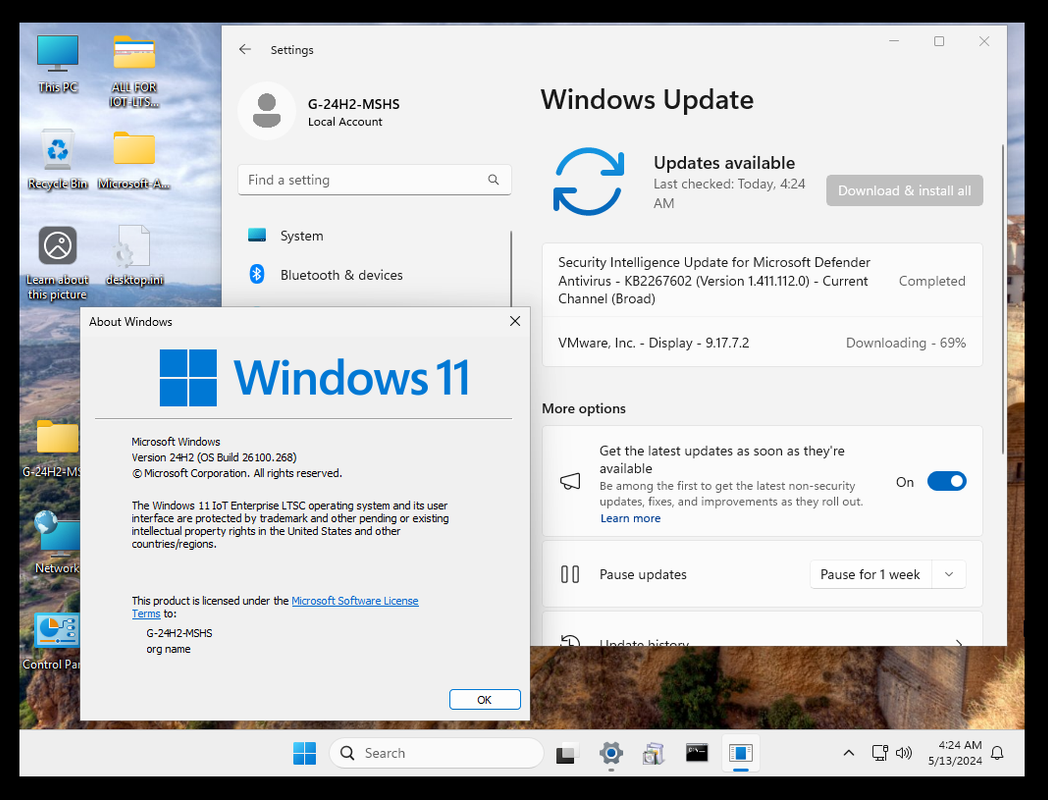

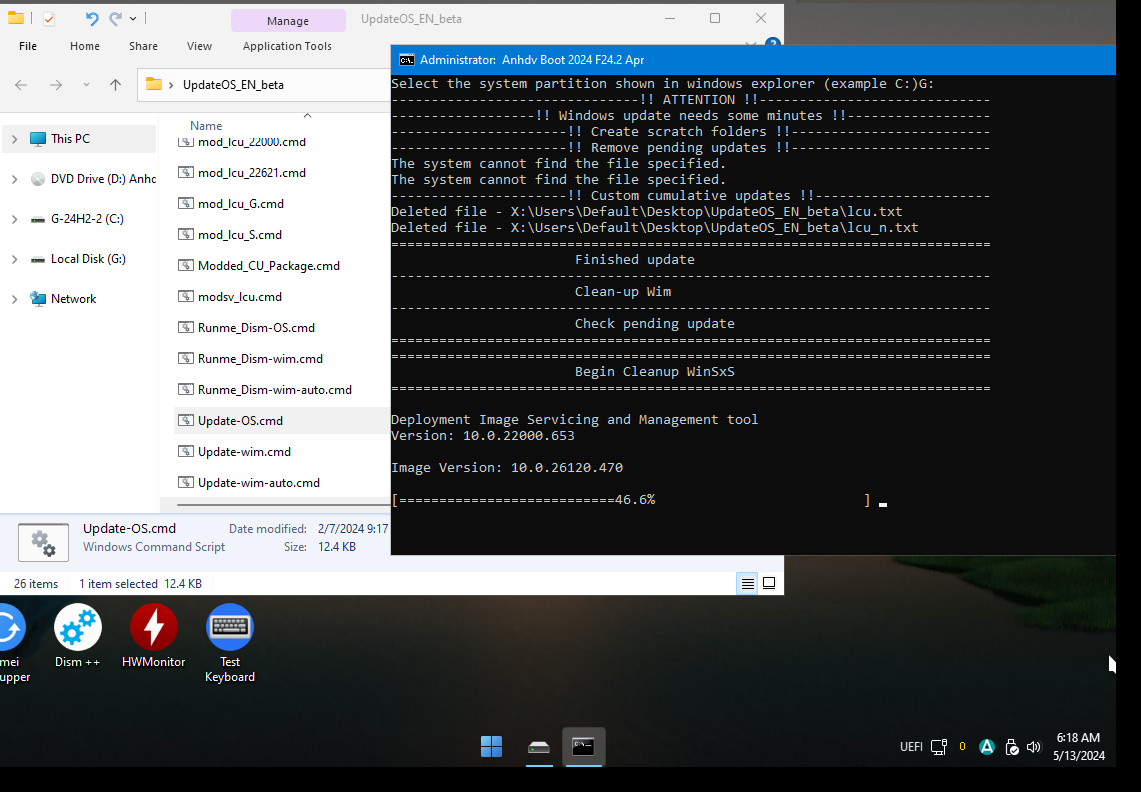

Tôi không nghĩ là up online thông thường cho các bản S-24h2, nếu up với file msu thì nó up được nhưng ở các mục khác từ WU thì tôi chưa thấy nó up nhanh như bản G add sku S.
Ví dụ như hình dưới này, đây là G sang S:

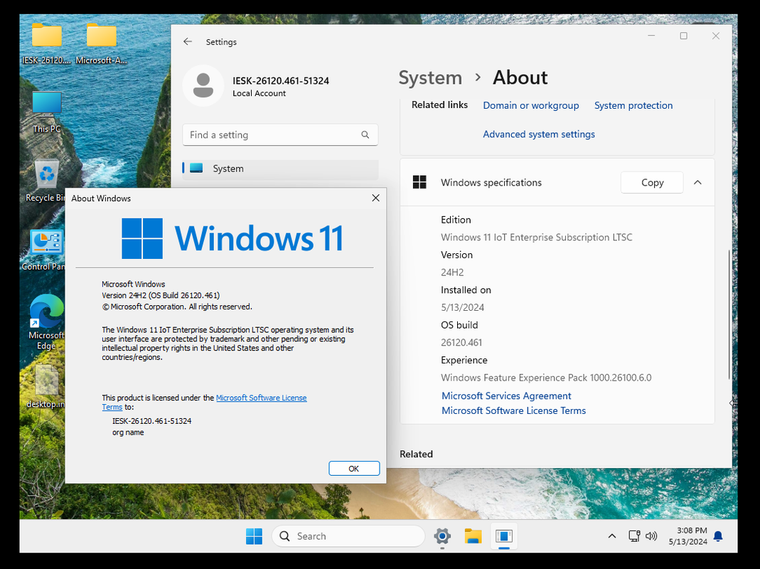

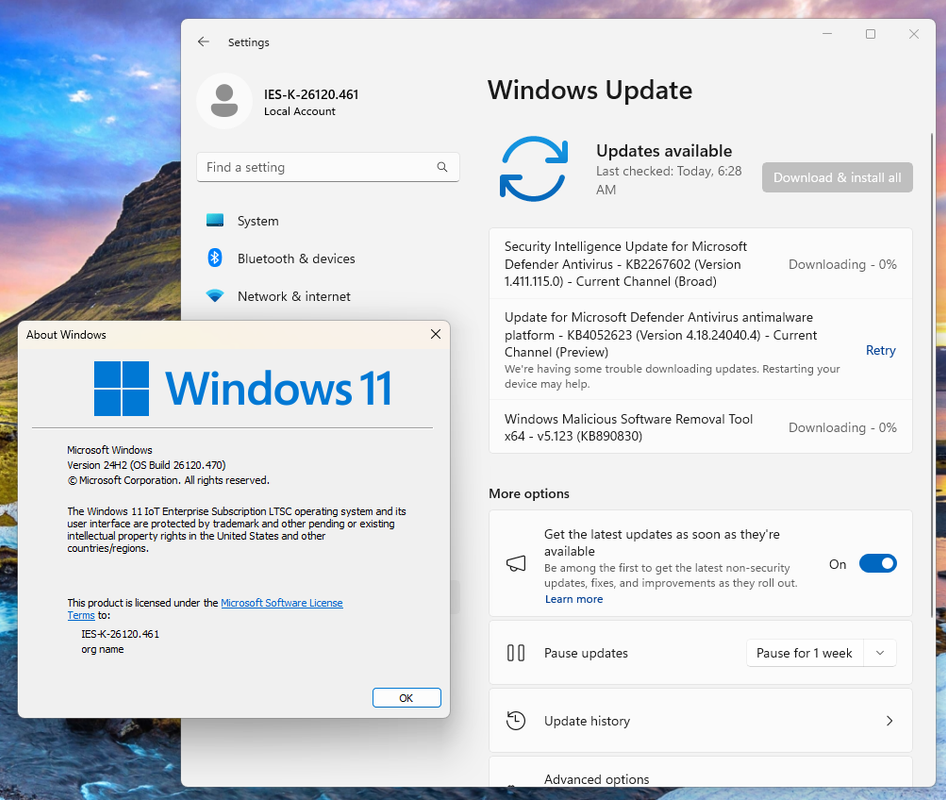

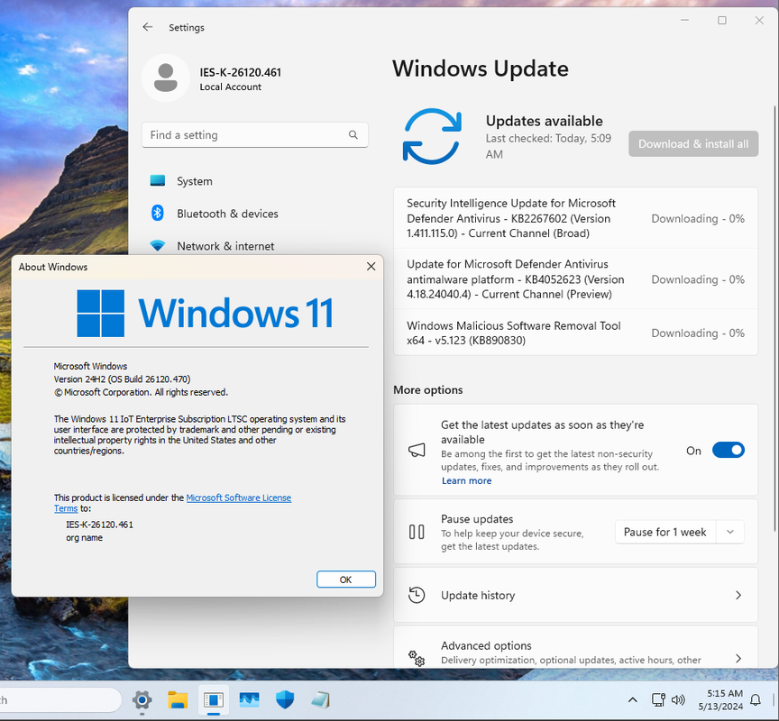

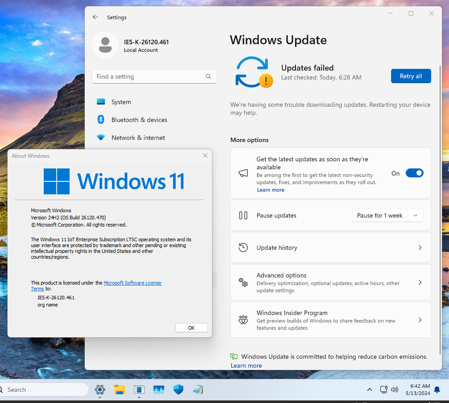

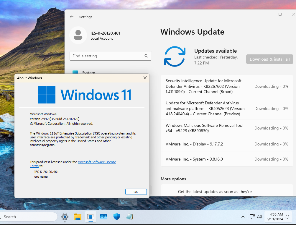

Hình dưới này là bản SK 26120.470 , vẫn đang chờ đợi:

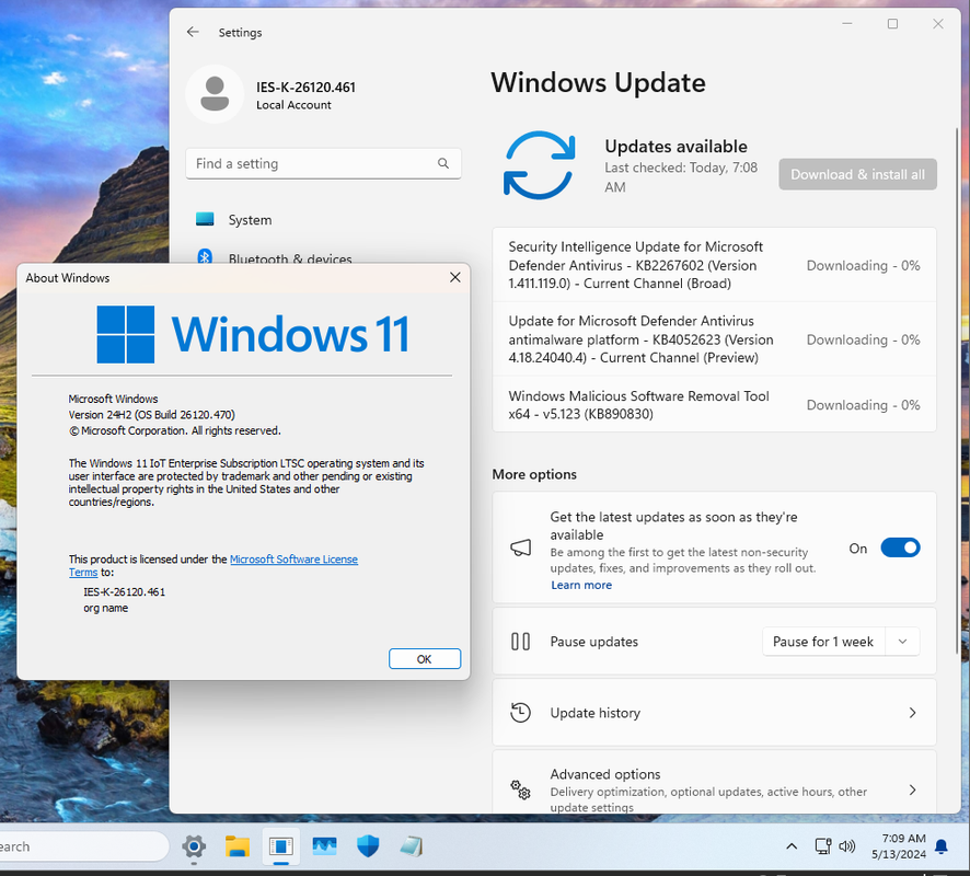

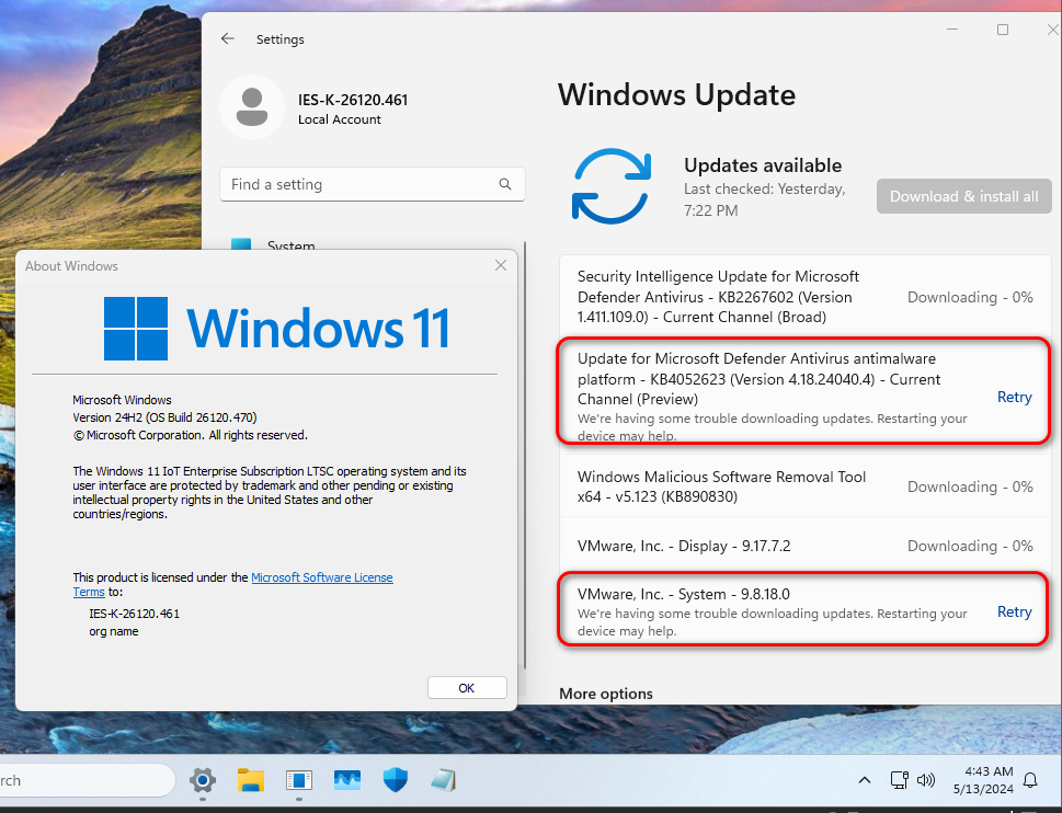

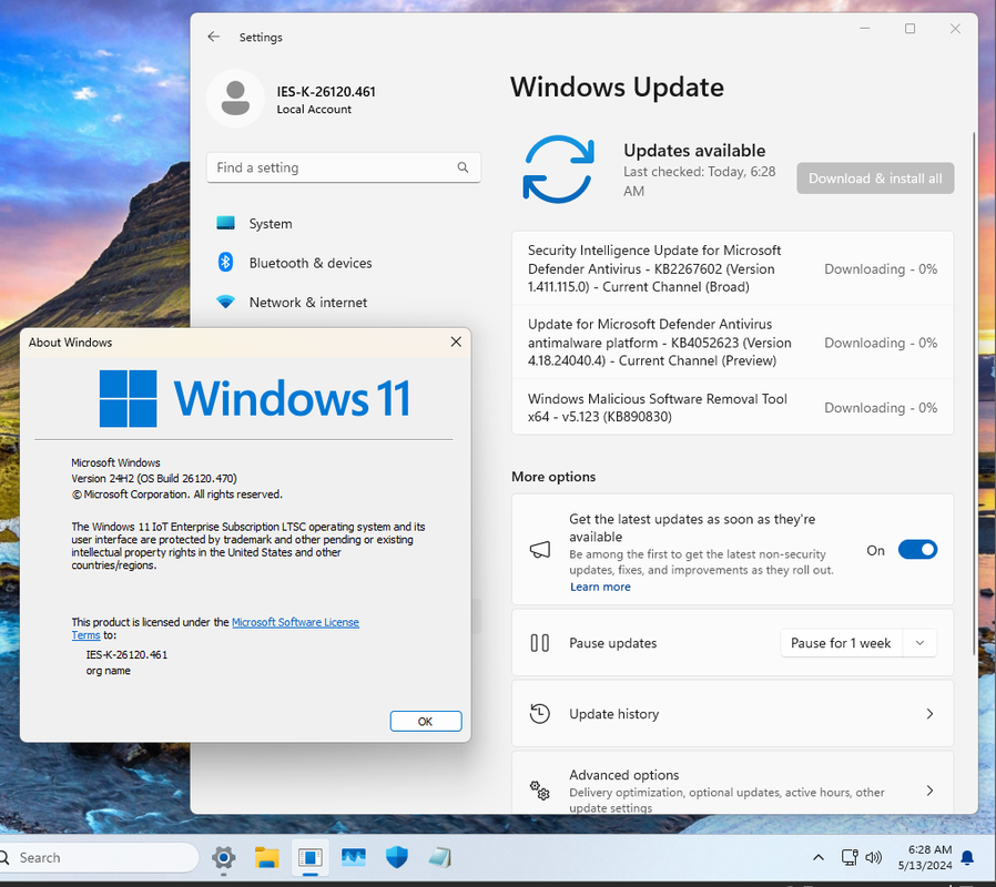

Restart máy lại theo gợi ý từ hình trên, kết quả vẫn như hình :

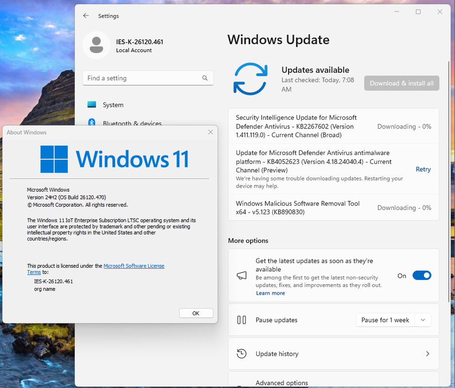

Theo tôi up online như bình thường cho cả WU và msu thì bản S này không được như bản G sang S, nó chỉ hiệu quả với file msu thôi. Tôi sẽ để máy chờ xem tới bao giờ nó mới chịu kết thúc.

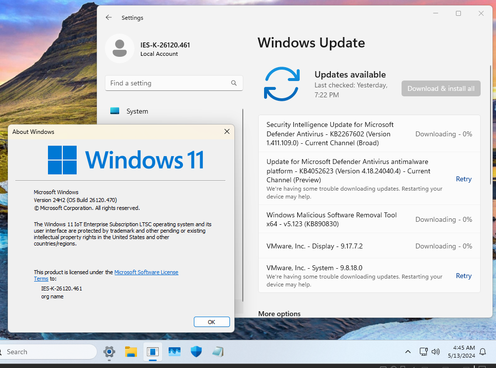

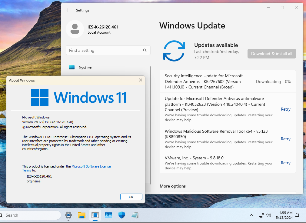

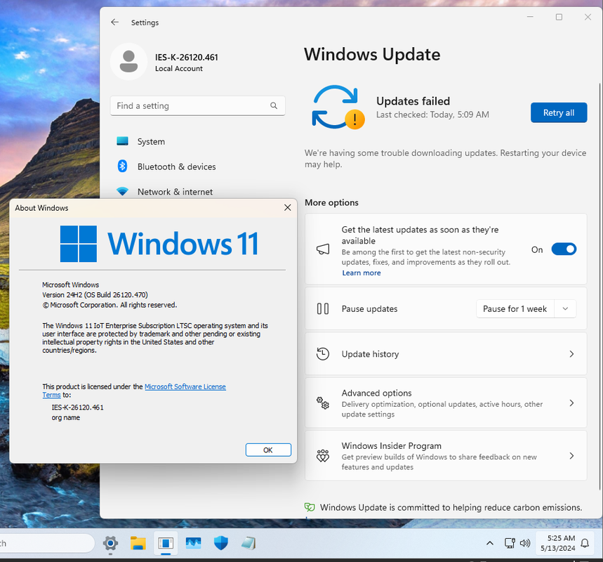

Lại FAILED tiếp tục:

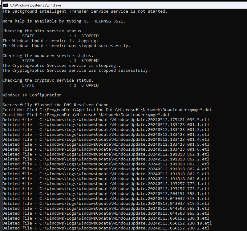

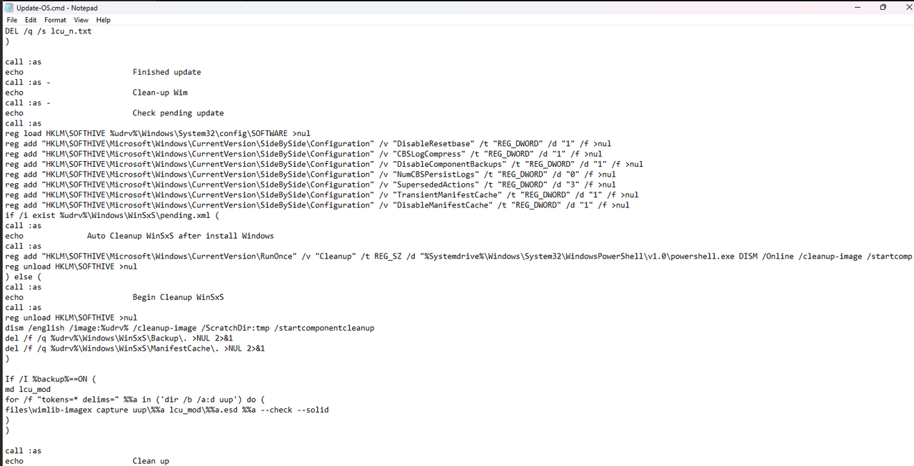

Bác tìm đoạn có: net stop..., del /f...., ren ...

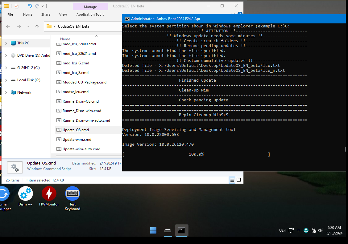

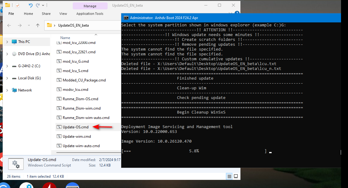

Đơn giản là bác chạy Dism_OS.cmd trên bản Windows đó, chọn phân vùng cài là C! Không cần để file ốp!
Chạy trực tiếp trên Win không được, vào PE chạy như hình thì nó đang ở đây:

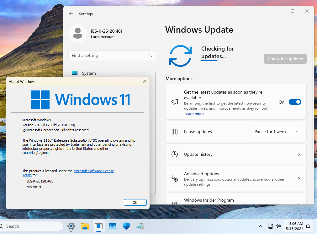

Tôi sẽ kiểm tra lại WU sau......
Tôi sẽ cài lại bản SK-26120.461 một lần nữa và check xem có bị lỗi giống bản này hay không?

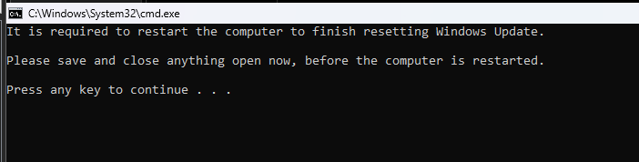

Fix cách nào vậy bạn? Bạn hướng dẫn thêm cho tôi nhé.
Bác thử cái này coi được ko!
  • Reset_Reregister_Windows_Update_Components_for_Windows11.zip.txt
    1.9 KB · Lượt xem: 1,315

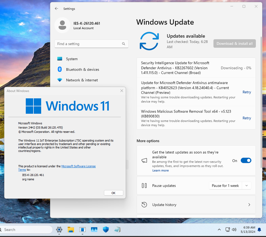

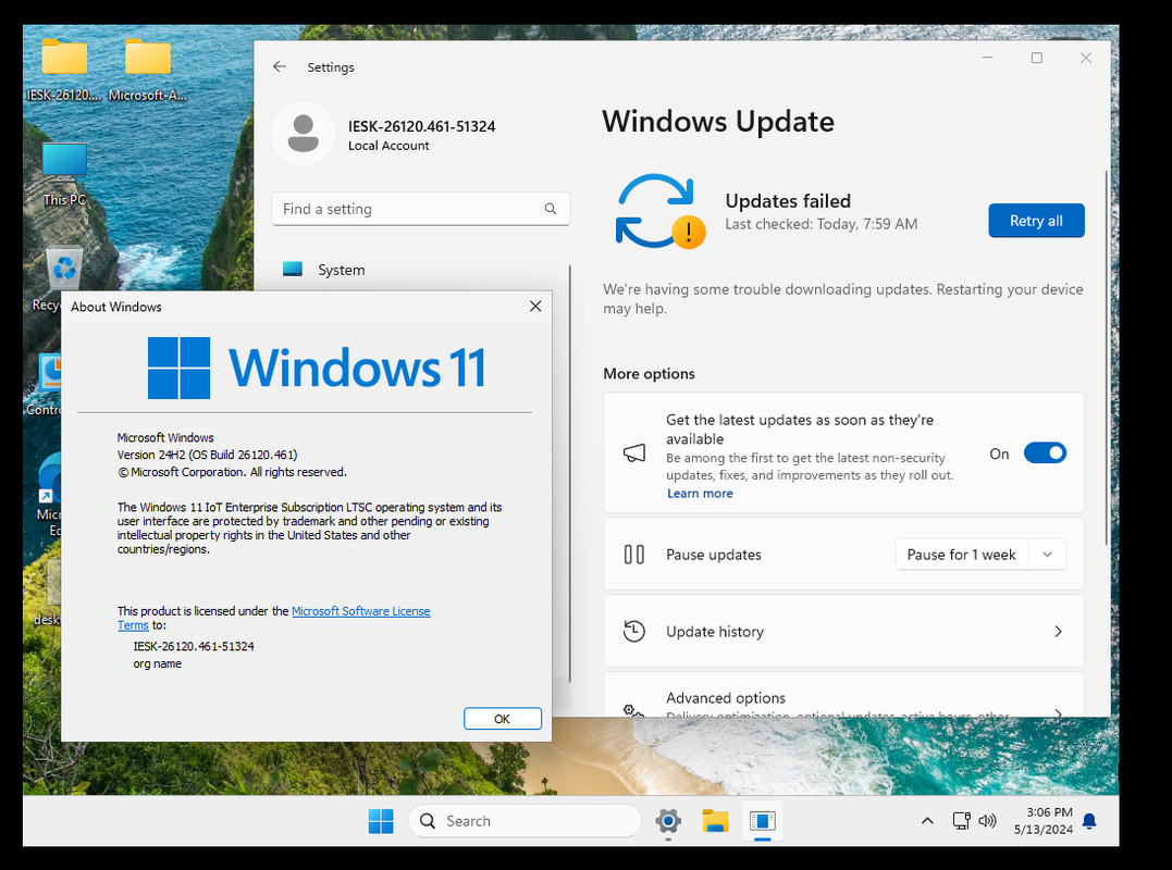

Bạn @2012mshs, tôi đã cài lại bản SK-26120.461, chạy thử WU thì nó cũng bị lỗi giống như bản trước đó đã up lên 470. Tôi không có bản S 24h2 khác để test nên chưa biết lỗi là do bản ISO hay do nó là S thì không up với WU? Tôi cài trên máy ảo không biết nếu cài trên máy thật thì kết quả sẽ khác hay sao? Tôi nhớ với các version S trước đó nó vẫn cho up từ WU về WD, Net Framework.

Vậy bản này bị lỗi thôi bác!
