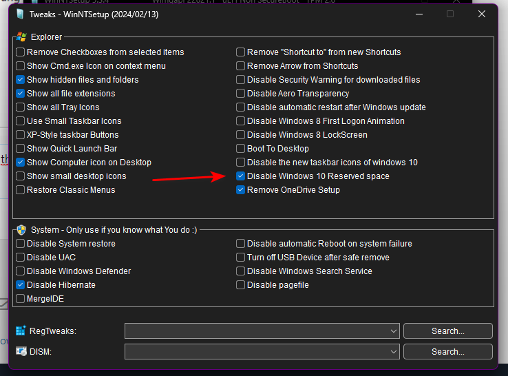

Để tôi thử lại , hôm qua có tắt ở reg rồi nó vẫn béo
Xem phần đính kèm 58969
:D
Tắt trong REG thì chỉ là cấm tạo reserve khi update lần tới.
Còn muốn giảm béo = tắt reserver trên bản win hiện hành > Bác chạy cmd (admin)
DISM /Online /Get-ReservedStorageState
DISM /Online /Set-ReservedStorageState /State:Disabled

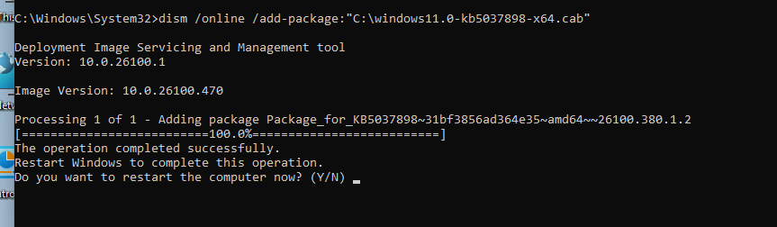

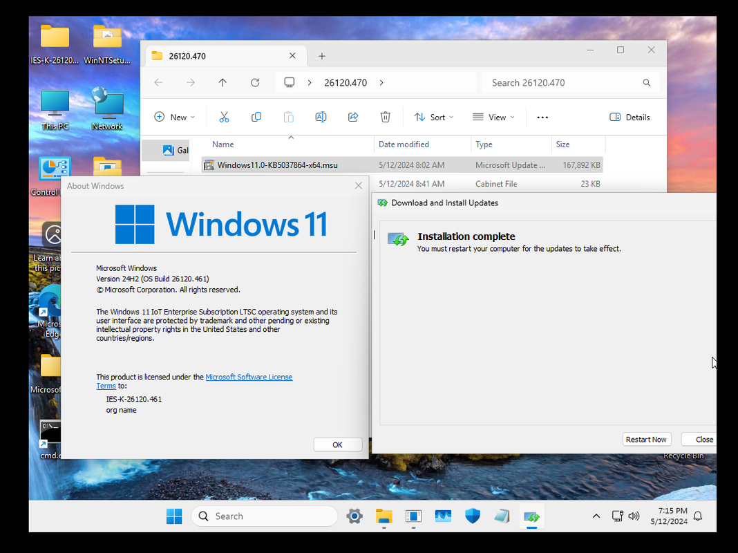

Hướng dẫn ốp lên 26120.470 (cảm ơn bác @Hoang Duch2 đã test)
- Tải gói ốp này về:
- Giải nén và chạy trực tiếp file Windows11.0-KB5037864-x64.msu
- Sau khi khởi động lại thì dùng dism để thêm nốt file windows11.0-kb5037898-x64.cab (cú pháp lệnh xem hình đính kèm - ở đây file được giải nén vào thư mục gốc phân vùng C:\windows11.0-kb5037898-x64.cab)
- Nếu sử dụng UpdateOS thì sau khi xả nén được thư mục lcu_mod, di chuyển thư mục này vào thư mục UpdateOS và chạy lệnh Runme_Dism-OS.cmd (chưa test)
Tôi chạy gói MSU xong nó vẫn chưa l2n6 26120 vì ko cho dism gói CAB :D , do vậy nó bị khác người :D
abigael
Xem phần đính kèm 59067Xem phần đính kèm 59068Xem phần đính kèm 59069Xem phần đính kèm 59070
thanks bạn hướng dẫn, đã thành công
"Edition Windows 11 IoT Enterprise Subscription LTSC
Version 24H2
Installed on ‎5/‎7/‎2024
OS build 26120.470
Experience Windows Feature Experience Pack 1000.26100.6.0"

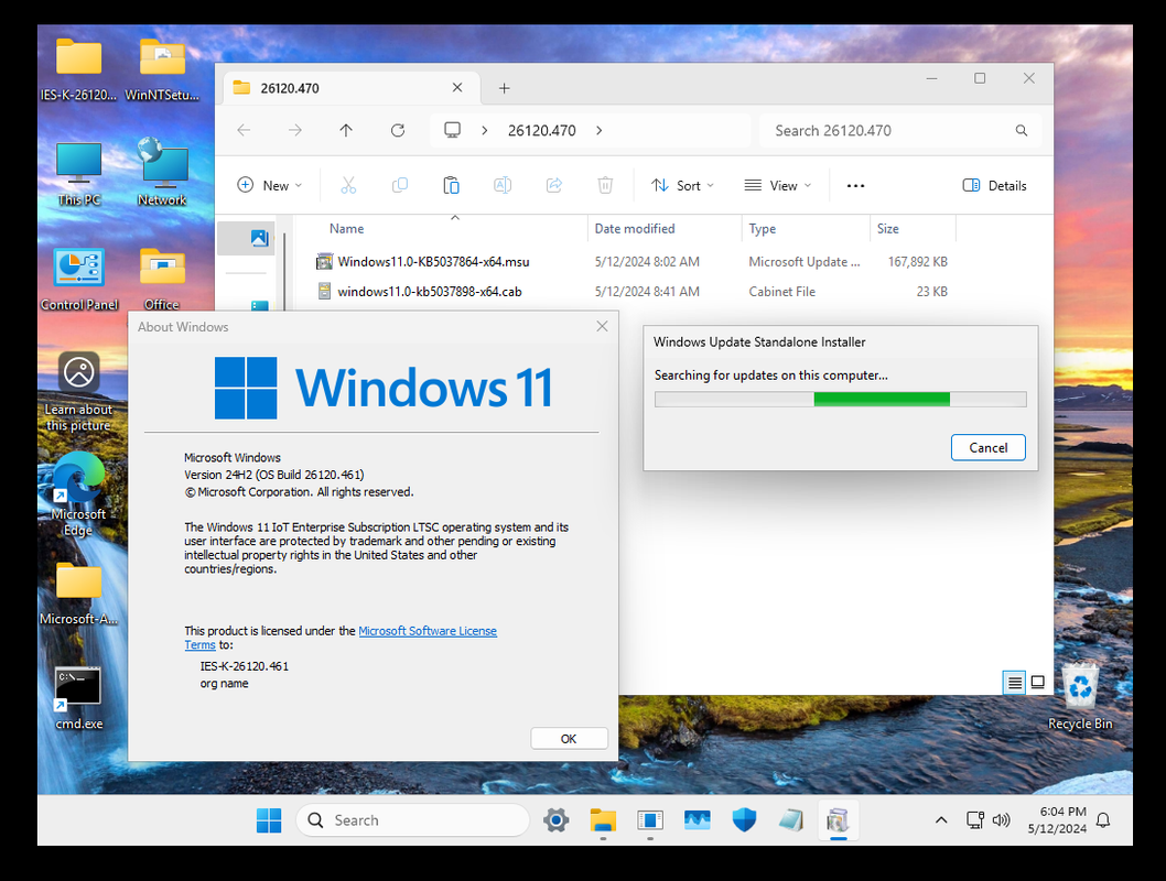

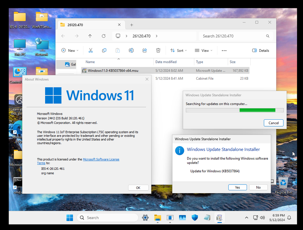

Update: hình dưới này là bản SK 26120.461 của @nho nguoi tôi đã cài ngày 05/05/2024, tôi cho chạy file msu up lên 470 và nãy giờ nó cứ searching mãi đây bạn:
Tôi cũng ráng chờ xem kết quả thế nào ...

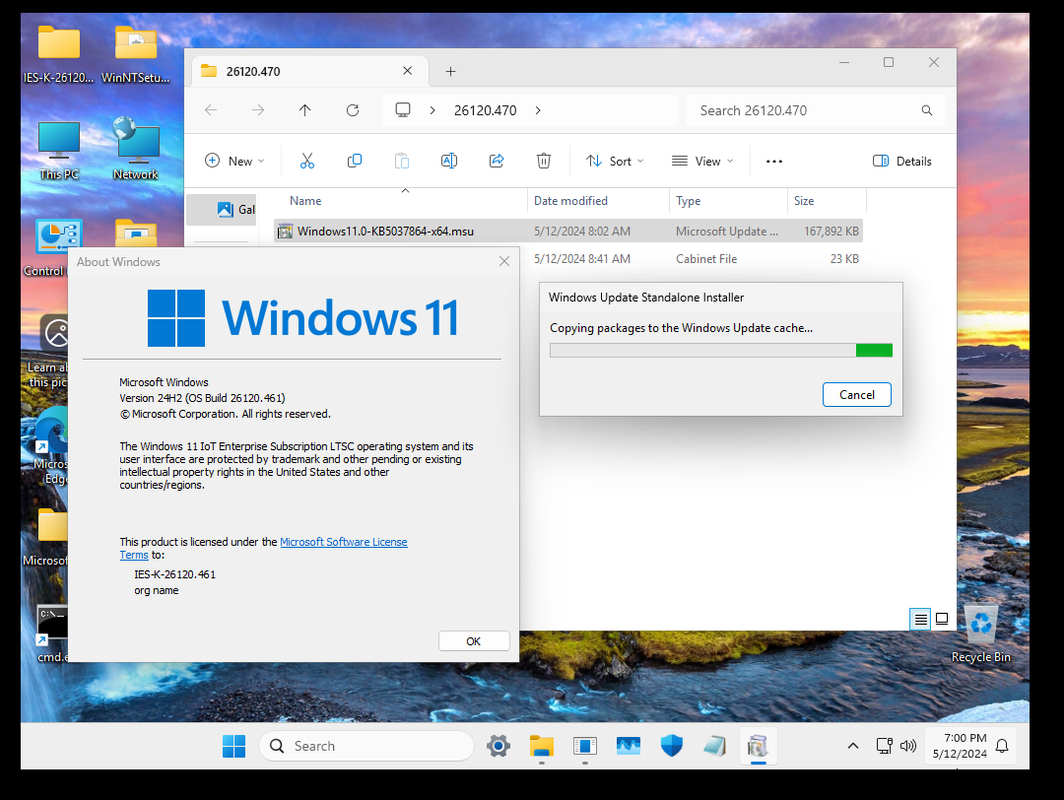

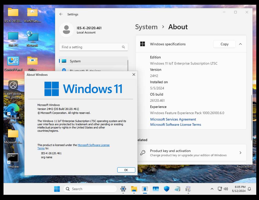

Trở lại bản SK-26120.461 và update msu, chờ khá lâu và nó hiện như thế này, tôi sẽ chờ cho đến kết quả cuối cùng và up lên đây cho các bạn tham khảo nhé:

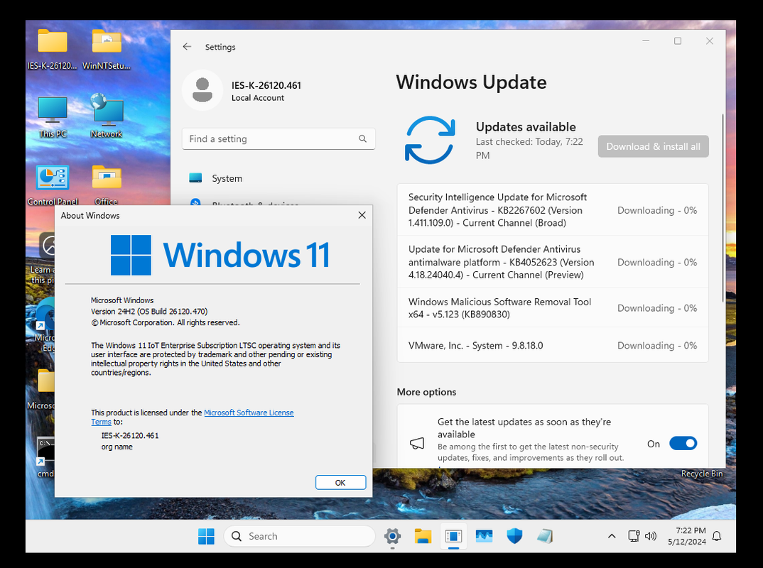

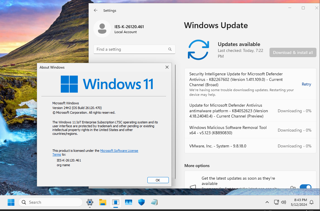

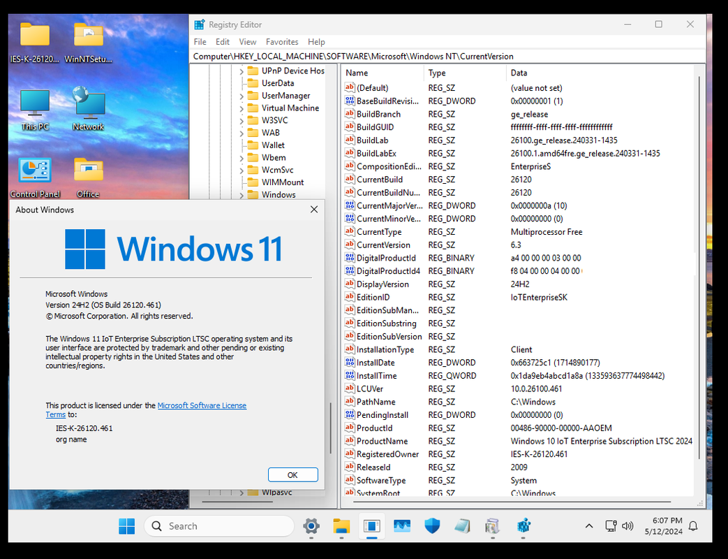

Update:
Vẫn chưa update được các mục khác như hình:
