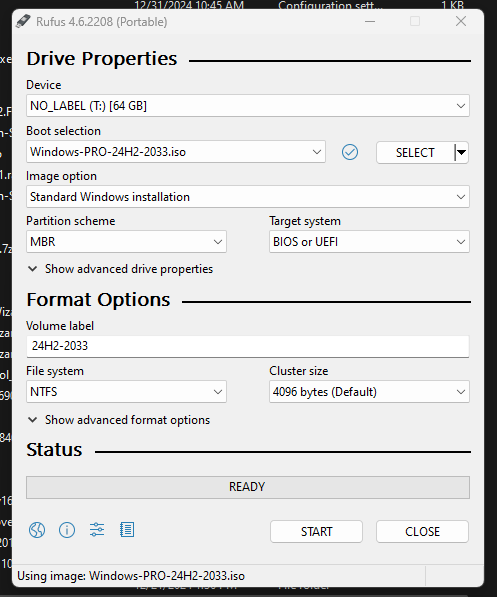

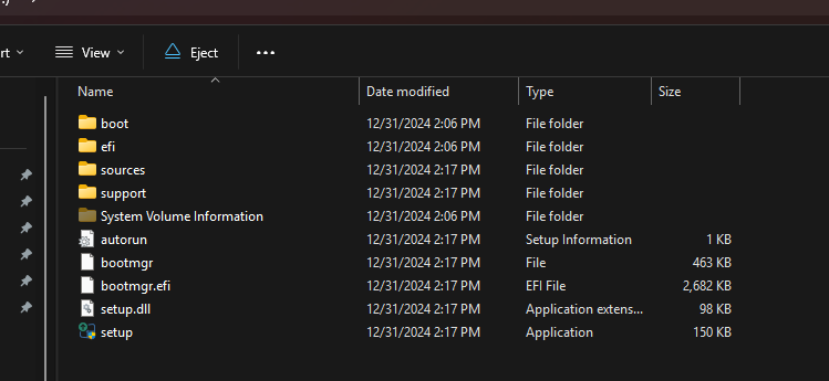

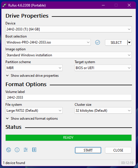

Tôi vừa làm xong usb theo Rufus, xem lại file setup.exe gốc thì nó lớn hơn file từ usb Rufus, trong hình file có chữ P ở đầu là file từ Rufus:
Vài hình chụp lúc tạo boot với Rufus xem cho vui:

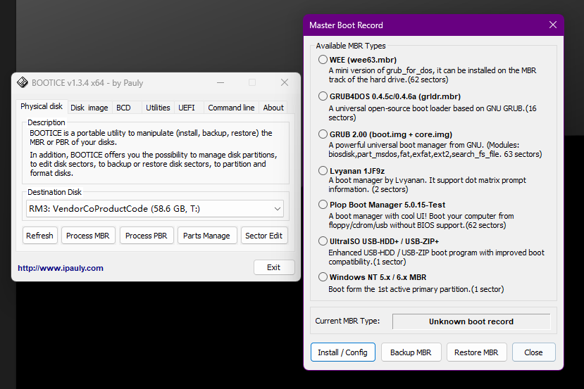

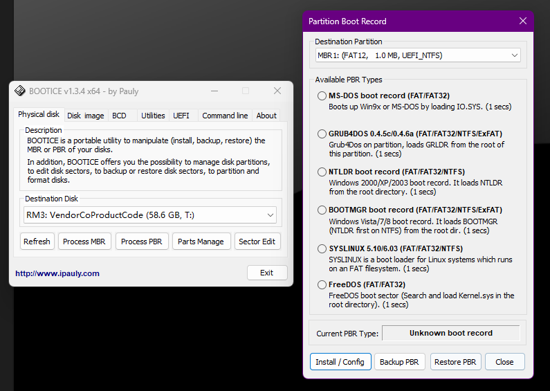

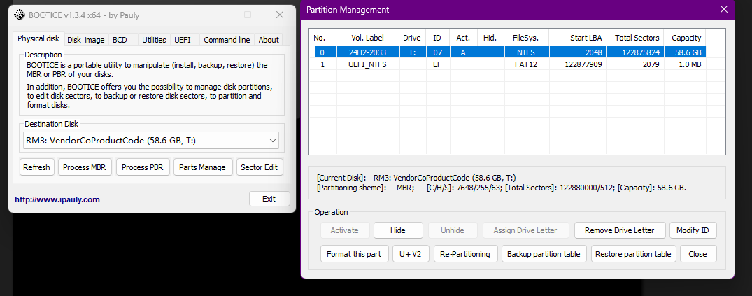

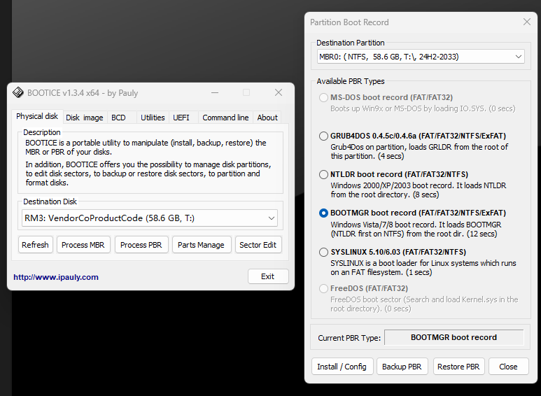

Check với Bootice và tôi không chỉnh sửa gì hết để xem có boot thành công hay không?

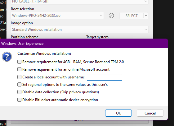

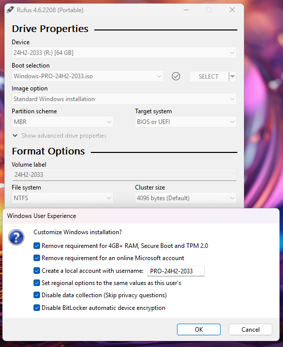

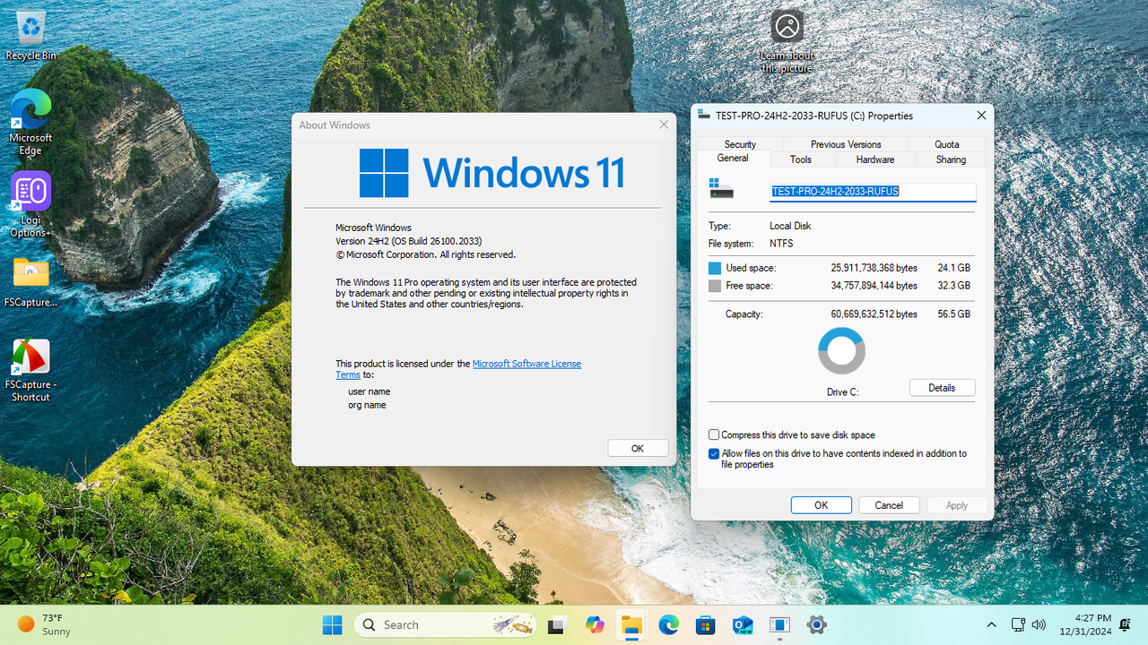

Tiếp tục với cmt bên trên, tôi boot usb đó vào laptop thì chạy được vài giao diện rồi thì nó hiện lên This PC doesn't meet system requirements. Phải làm lại usb với đầy đủ options như sau:
Làm xong check thấy file setup.exe lần này khác với lần trước đó:
Tôi đã cài xong từ usb trên máy laptop i5, ram 8GB, thời gian chạy gần 2 tiếng, tôi tưởng là không xong rồi.

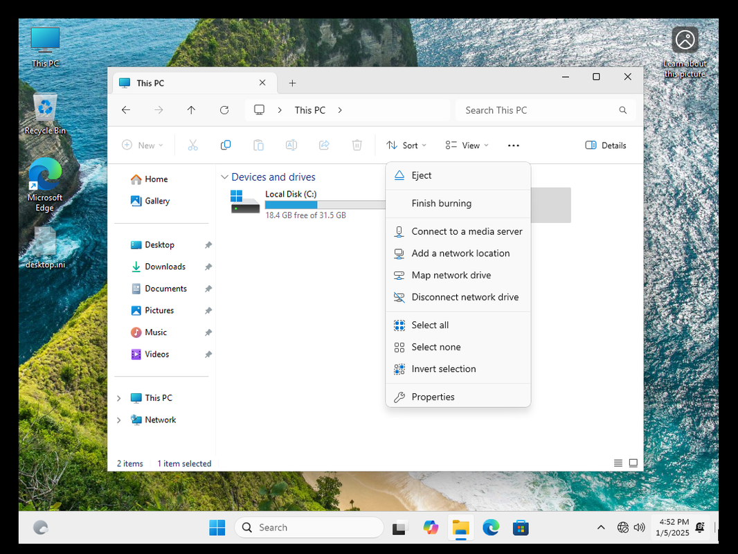

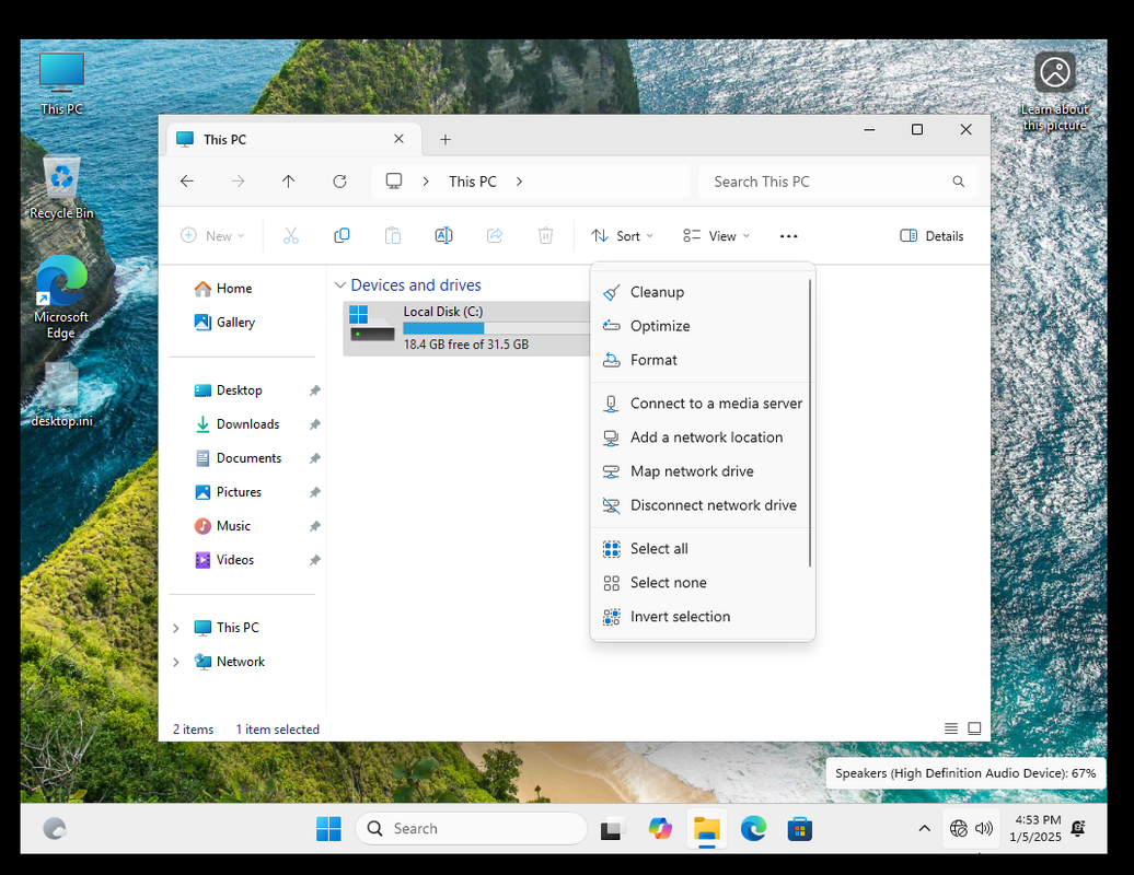

Giao diện ban đầu giống y như khi tôi cài với WinNT ở cmt trước đó, tức là có rất nhiều icon, chỉ khác một chút là nó vẫn ở build 2033, còn từ file explorer, check VIEW thì vẫn lỗi, không hề giống như trong video của bạn ấy.

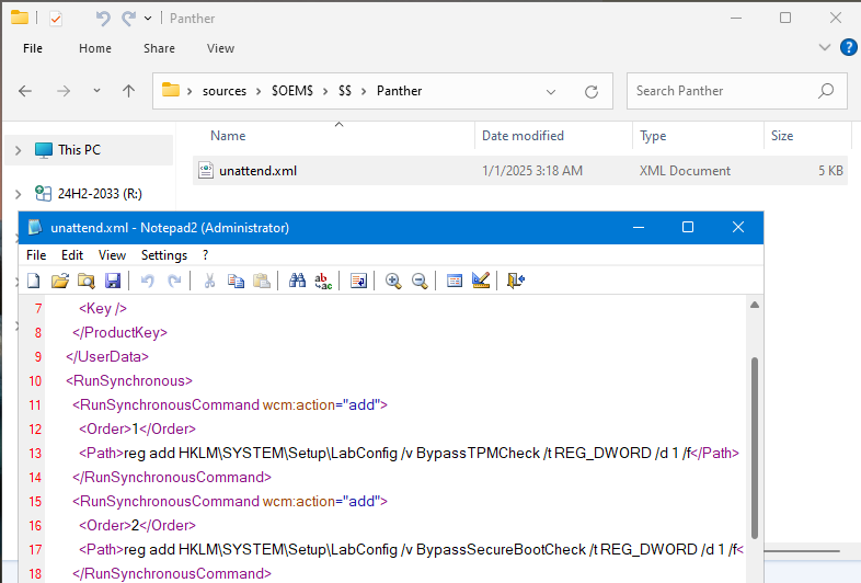

Như cmt trước đó của bác thì tôi thấy bác có tích hợp sử dụng unattend (nó nằm ở thư mục sources\$OEM$\Panther), nhưng như hình thì không thấy sử dụng (phần thông tin đăng kí vẫn mặc định). Bác check lại trên usb xem thông tin tệp unattend.xml xem thế nào!
Lúc đầu tạo boot, tôi làm theo video, tắt hết các options, boot vào bị lỗi check system. Làm lại lần thứ hai, chọn hết các options thì có unattend.xml như hình đây bạn nhưng nó vẫn bị lỗi ở VIEW từ file explorer, tôi không chụp hình lỗi đó được vì tôi cài trên máy thật, cứ click vào là nó biến mất. Tôi test cho biết thực hư vụ lỗi như bạn ấy nói thôi, kết quả không như mong đợi thì tôi xóa luôn bản Win này khỏi cần chỉnh sửa làm chi nữa bạn.

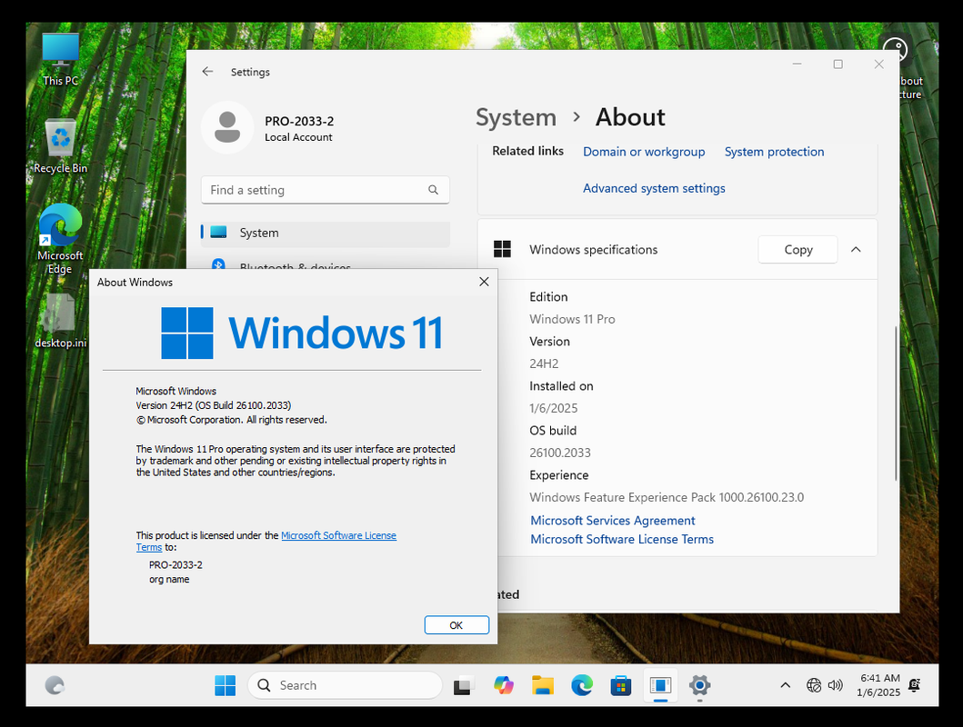

Tôi vừa xem video của bạn này, download và install theo cách của bạn ấy thấy là bản PRO 24H2 không còn lỗi, xem kỹ thì đây là build 2033 trong khi hiện tại đã là 2605, tôi chưa test lại trên máy ảo, khi nào có kết quả tôi sẽ báo lại sau.

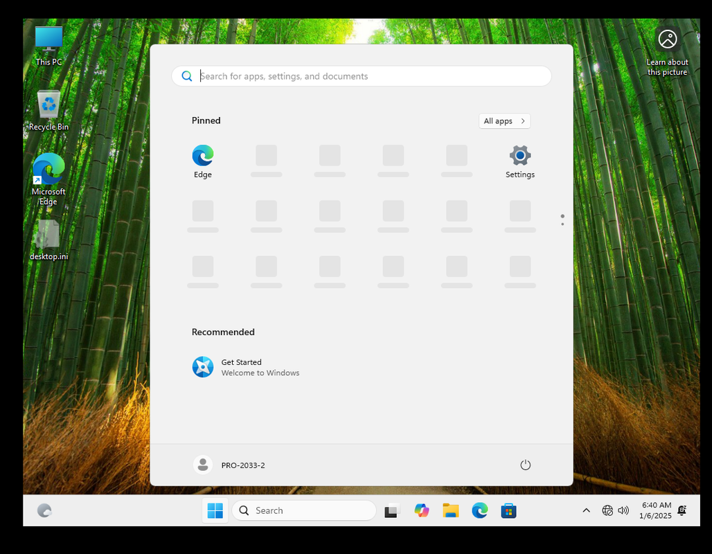

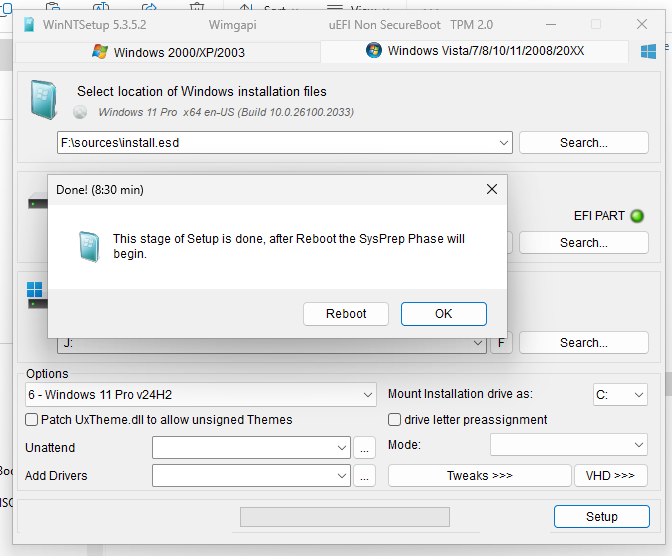

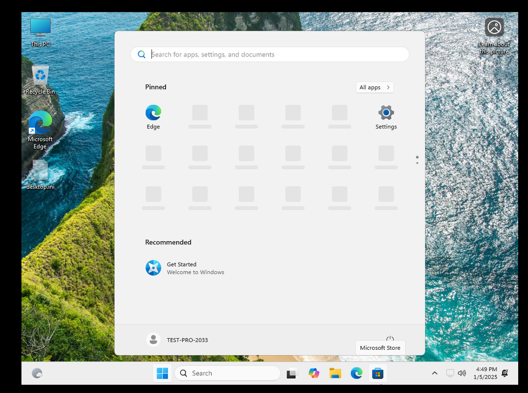

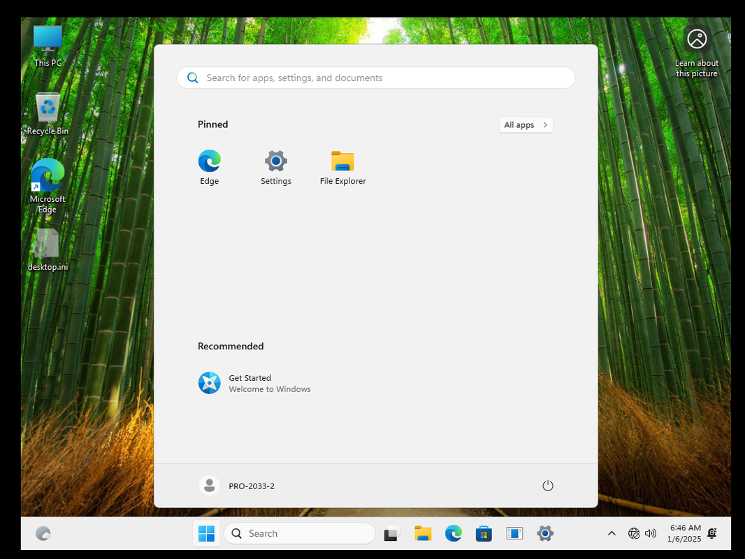

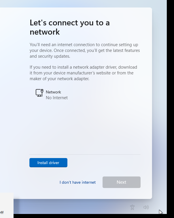

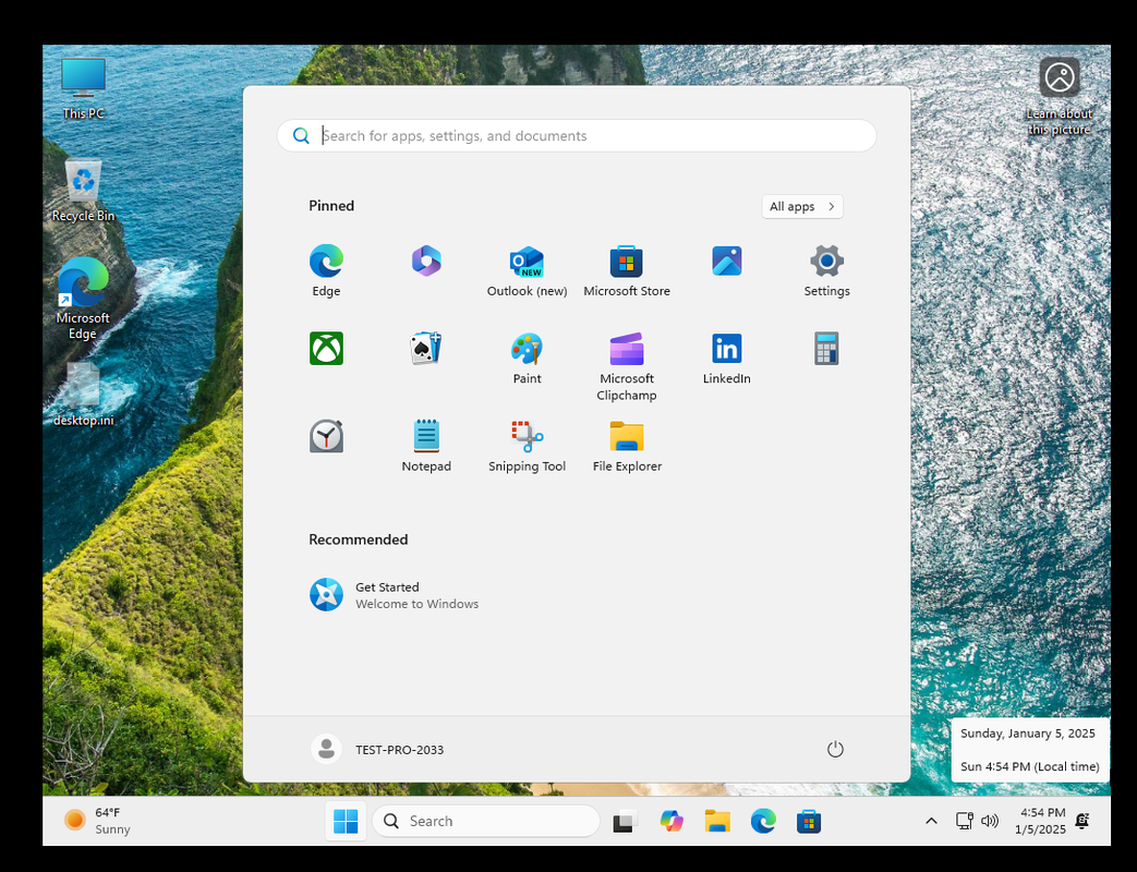

Trở lại với video bên trên, hôm nay tôi test lại nhưng không dùng theo cách từ Rufus, tôi dùng WinNTsetup để cài, khi cài thì tôi tắt Net hoàn toàn , lúc cài xong thì nó hiện giống như hình trên video như sau:

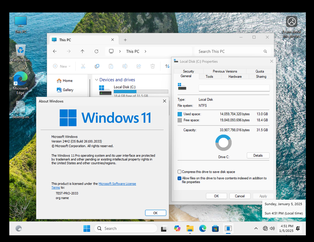

Check thử size của C thì như sau:
Và đây mới là điều bất ngờ, khi tôi turn on Net thì nó hiện tại tất cả các icons. Vậy cũng trở về con số không đúng không các bạn?
2012mshs
Đúng ra bác khởi động lại 1-2 lần rùi mới kết nối mạng!

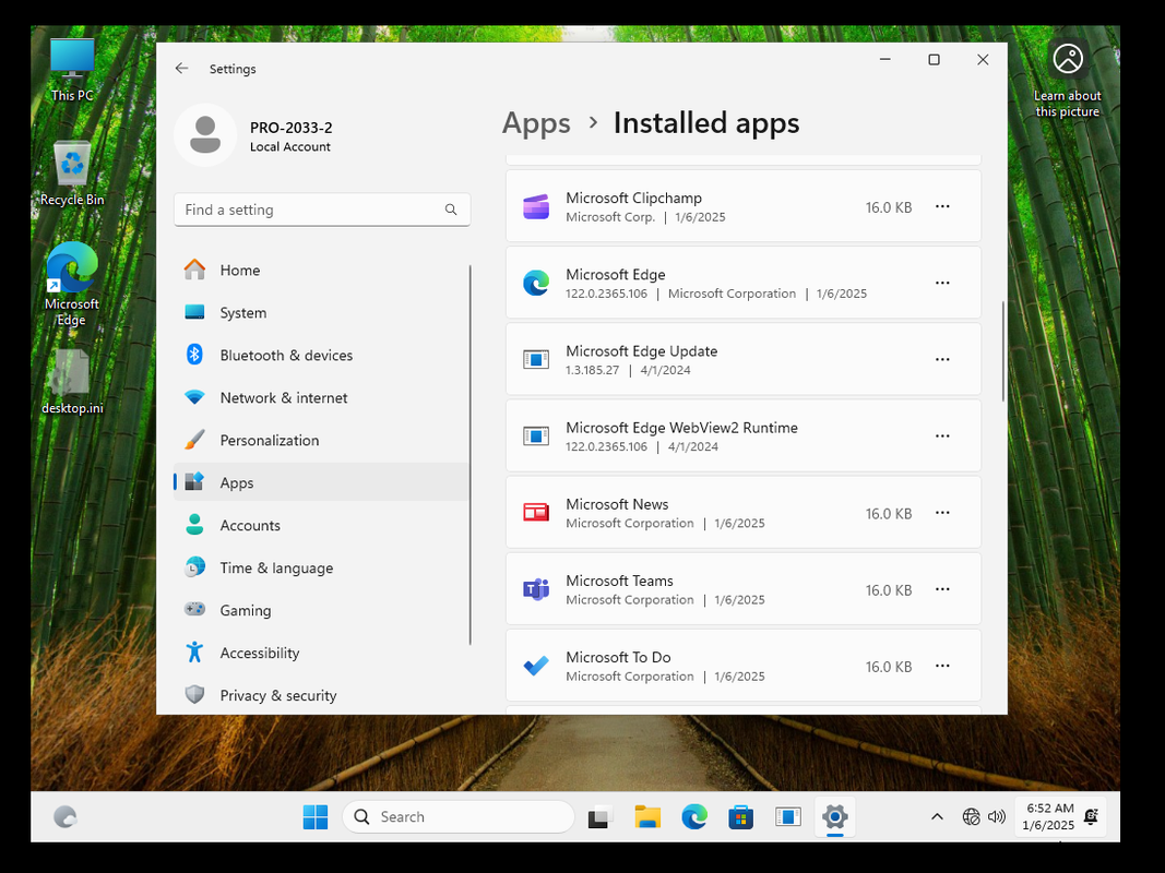

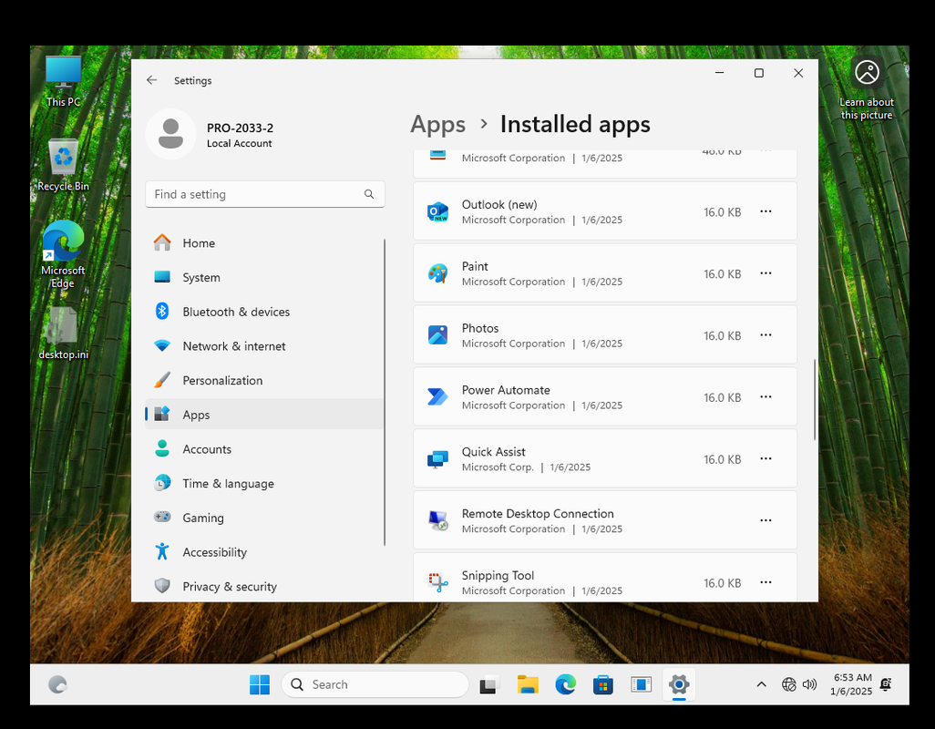

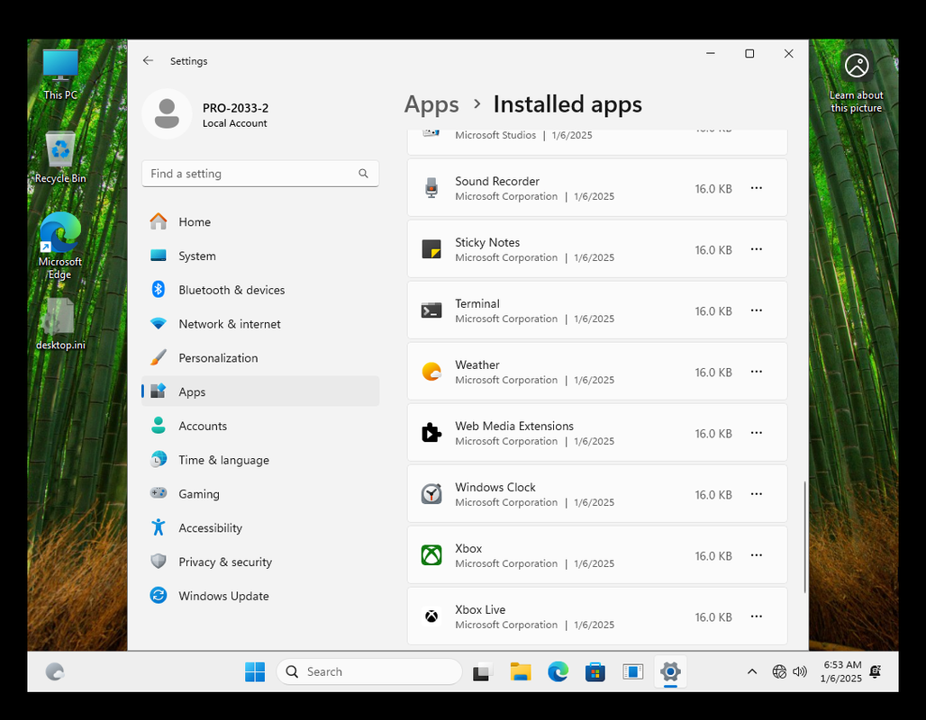

Theo ý của bạn, tôi cài lại và thao tác restart 1 lần thì thấy giao diện đó thay đổi:
After restarting:

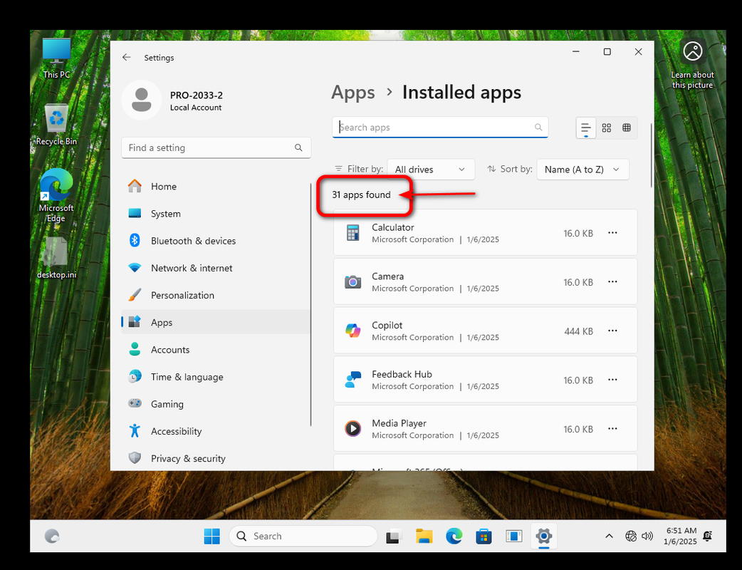

Check lại Apps thì nó vẫn có nhiều, coi như giao diện bên trên là FAKE, chỉ làm màu cho đẹp thôi, dĩ nhiên tôi biết là bản PRO chưa mod thì không thể nào giống các bản của các bạn PRO đã mod, nhưng nó làm màu như vậy tôi thấy giả tạo quá. Bạn kia review nhưng không show hết tất cả giao diện của Win làm mất lòng tin quá.
Tóm lại là không cần tạo boot với usb Rufus, cài với WinNTsetup và tắt NET thì vẫn ra kết quả giống với bạn kia.
After restarting:
