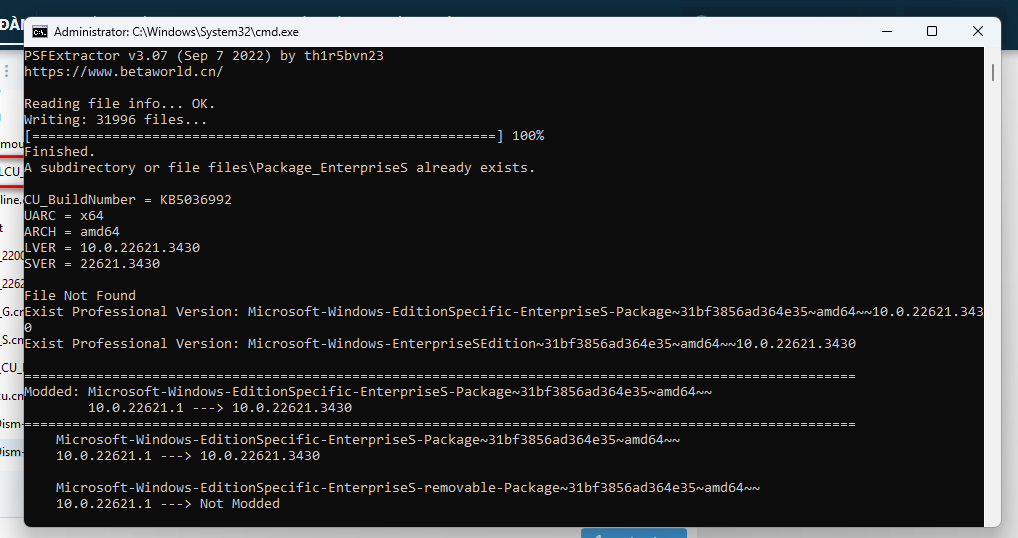

From your previous cmt, I thought you did up to 22621.3276 already, but you still have problem with 22635, so I sent another attached file for you.
Now, if you have not done yet, you can put that file 22635 with the others, for example:
Try to run file Runme_DismOS.cmd again.

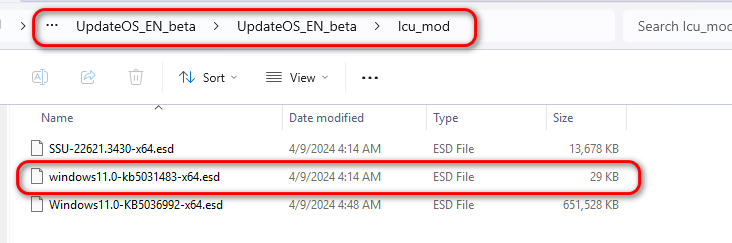

Bác @Sec up file msu Bác up esd. Vậy Bác dạy cháu covert msu to esd với ạ. Cảm ơn ạ.

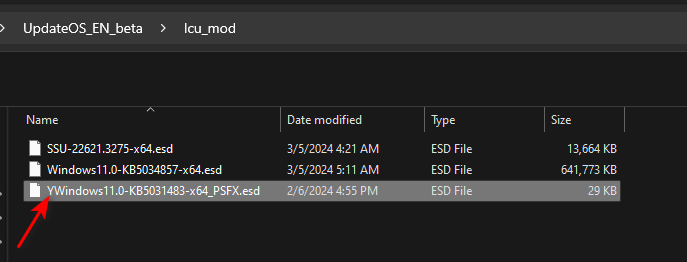

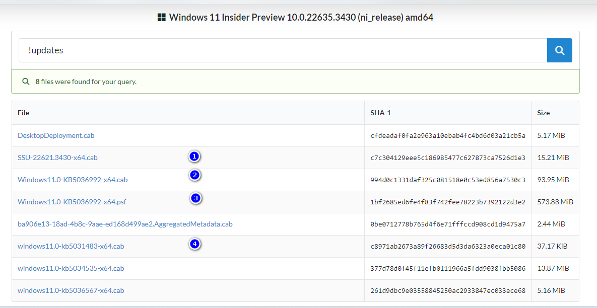

File esd đó bác có sẵn từ nhiều nguồn, do các bạn gửi cho hay là làm từ file cmd lcu_mod của @2012mshs. Muốn có folder lcu_mod và các files có extension .esd thì ví dụ như hiện tại đang có bản up cho S-Beta 22635.3430 từ UUPdump, mình chép đầy đủ các files như hình dưới, số 4 chính là file cho 22635
https://uupdump.net/findfiles.php?id=eb38ee0a-58f3-4d2e-b1e8-c8cd544246be&q=!updates
Load thêm file rename này về, cho tất cả 5 files vào chung 1 folder:
Right-click lên rename, run as admin để nó change lại cho đúng tên:

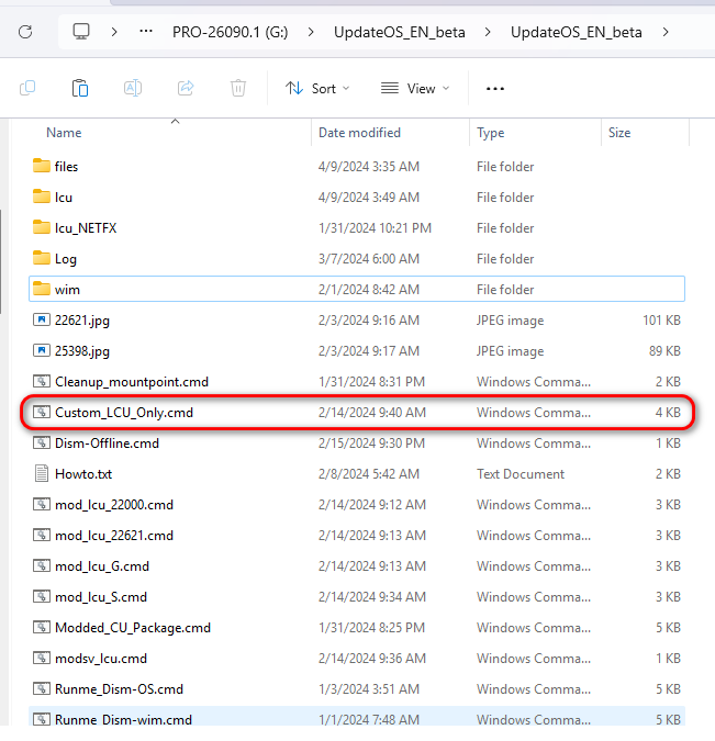

Sau đó chép toàn bộ files vào folder lcu của tool update như hình:

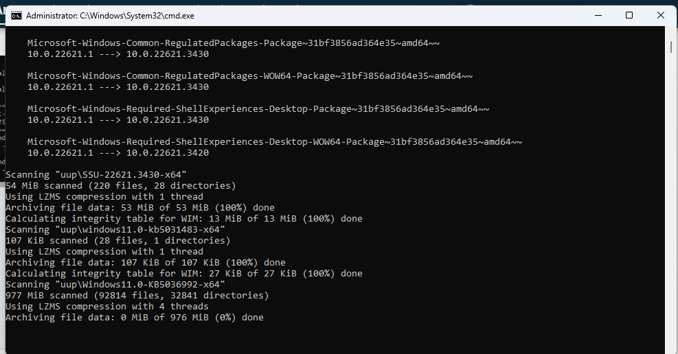

Run as admin file cmd như hình dưới:
Chịu khó đợi cho nó chạy hết, sau khi xong sẽ có folder lcu_mod và các files có extension là .esd
Đây là folder lcu_mod và các files cần thiết:

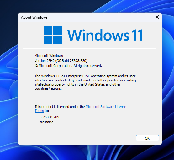

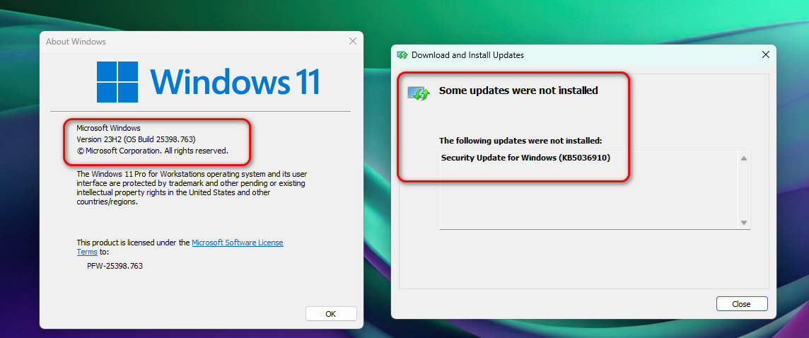

Cháu @nho nguoi , bên này bản PFW 25398.763 không up lên 830 được, bác đã load về từ MS file msu đó cháu.
Trong khi đó trích xuất 3 files từ msu trên, tạo lcu_mod, up thành công cho bản S-25398.763 >830 rồi, hiện đang up tiếp cho bản G.......
cháu đã test lại từ bản 25398.763--->25398.830 đúng là bị lỗi bác ạ ! (không biết MCRS thay đổi cái gì)
