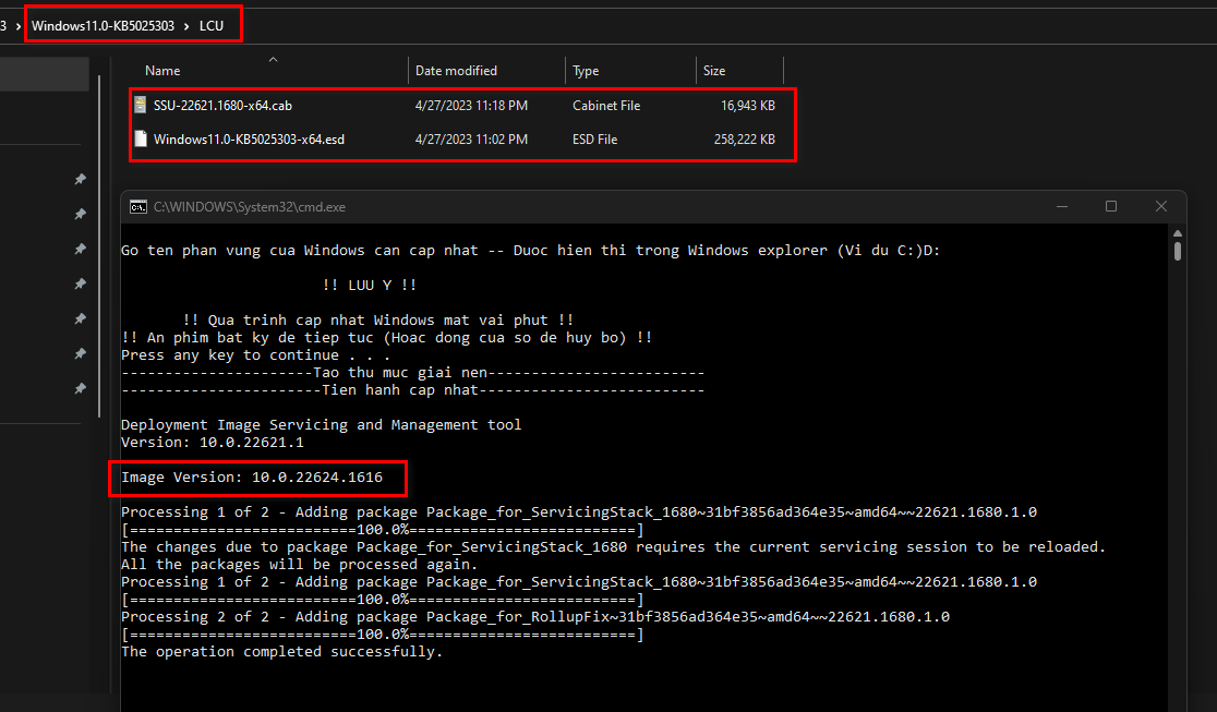

bác ơi, bác có thể chỉ cháu cách update bằng file esd trên được không ạ?

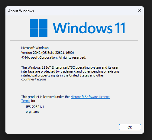

Hiện tại cháu đang dùng bản nào? Có phải cũng là IoT-ENT-LTSC không? Hình trên là bác đang up từ S-BETA- 22621.1680 lên 1690. Vì đã up với SSU 1680 trước đó nên chỉ up thêm file LCU 1690 như hình thôi, nếu cháu ở bản thấp hơn thì phải up thêm SSU 1680.
Những file này phải up offline tức là vào OS khác hay làm từ WinPE hay WinRE và sử dụng lệnh từ cmd đính kèm, load về, xoá đuôi .txt, giải nén , chép file cần thiết vào folder LCU và chạy CMD, run as admin thì sẽ thấy giao diện giống của bác. Bác hay chép tất cả vào một folder, đặt tên cho nó ví dụ: 22621.1690-ENTS-BETA .
File SSU 1680 ở link này: cmt #7,461
File LCU 1690 ở : cmt #7,485

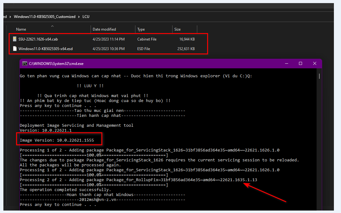

bác nào giúp em với ạ. dism offline image mà lỗi ạ. từ 1555 lên 1635 mà lỗi ko được ạ.
Xem phần đính kèm 46571
Tôi không nhớ lỗi 988 là làm sao, tôi chỉ biết là bên tôi vẫn up lên được 1635 mà tôi hay gọi bản này là ENTS_NOR(mal) trên máy.
Bạn thử chạy lệnh dism dưới đây theo giống hình tôi gửi xem nó hiện ra như thế nào? Bạn nhớ gửi lại hình cho tôi xem nhé:
dism /online /Get-Packages /Format:Table /English | findstr /i /c:Package_For
Còn dưới đây là hình khi tôi thao tác từ 1555 lên 1635:

Tôi khi làm thành công cho các bản này thì luôn chụp hình lại để làm bằng chứng, nếu không chắc có người sẽ nói tôi xạo, vì sao tôi làm được mà một số bạn lại không làm được việc update? Chắc chắn là có vướng một số lỗi ở đâu đó mà các bạn không biết, các bạn cứ cho biết đầy đủ hình ảnh trên máy của các bạn rồi thì các bạn PRO sẽ chỉ ra lỗi ở đâu thôi.
Có vài lần khi tôi làm update từ OS khác hay từ WinRE thì nó cứ stop ở 11%, chuyển sang làm từ WinPE thì nó lại chạy nhanh hơn và ra kết quả tốt. Khi gặp lỗi thì tôi cũng báo luôn với hình ảnh để các bạn Pro tham khảo và cho ý kiến.
