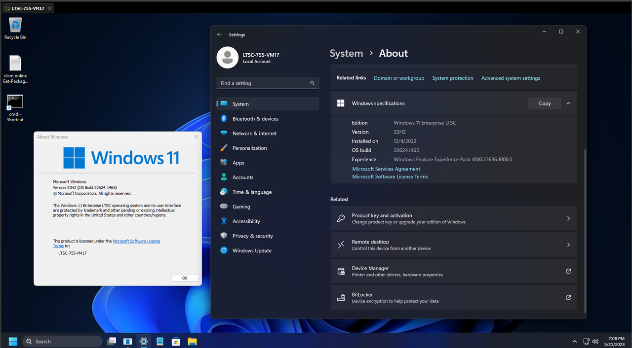

Clean Install ----> 22621.1391_W11_22h_LTSC_G.iso
Install EP ---> Windows11.0-KB5023595-x64_package.cab
Result --- > 22624.1391

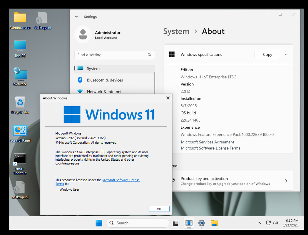

Tôi test bên tôi với bản Win ảo 22621.1391 của @nho nguoi, bản này do trước đó không thấy Tab Explorer nên tôi đã đã thêm gói 8863 cho nó thành 22623.1391, sau này tôi mới biết là không cần thiết. Bây giờ tôi sẽ thử up lên 1465 với tất cả files của @2012mshs, tôi muốn xem nó có báo lỗi gì hay không?
Bạn xem các hình dưới đây:

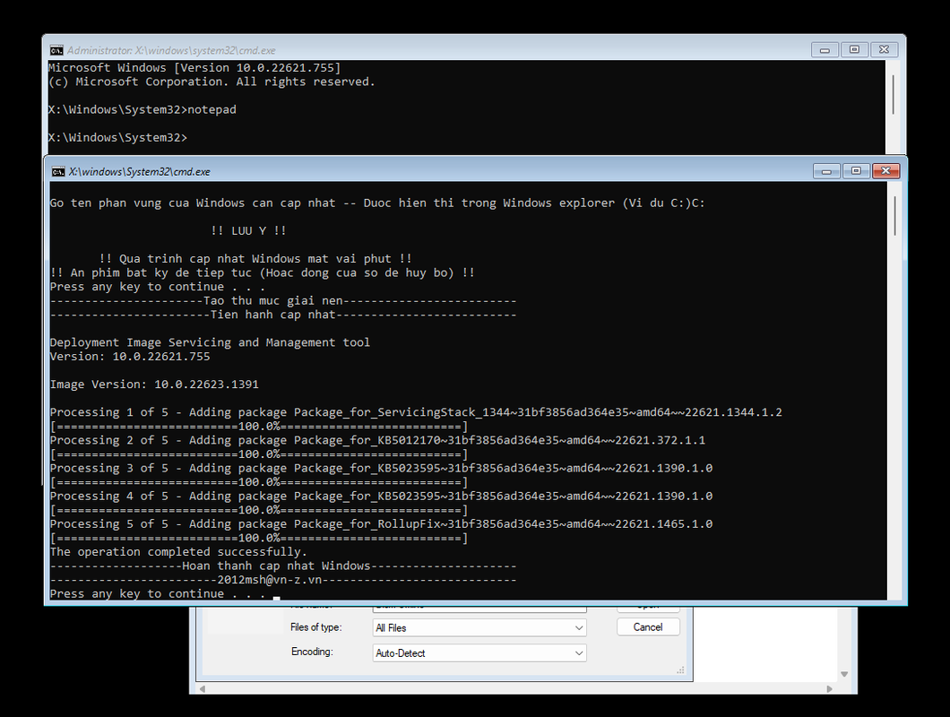

Chạy update từ WinRE với tất cả 5 files:
Kết quả thành công, không có lỗi gì cả, tôi không hiểu sao bên bạn cứ bị lỗi hoài vậy?

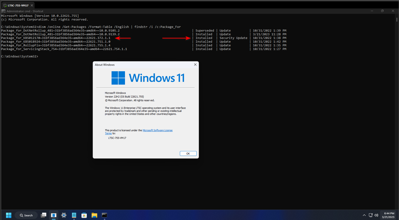

Nhân tiên test up lên Beta 1465, tôi thử lại trên một máy ảo S-22621.755 thì tôi có kết quả như sau:
Trước tiên tôi xem thử bản này đã có KB5012170 hay chưa với lệnh như hình dưới:

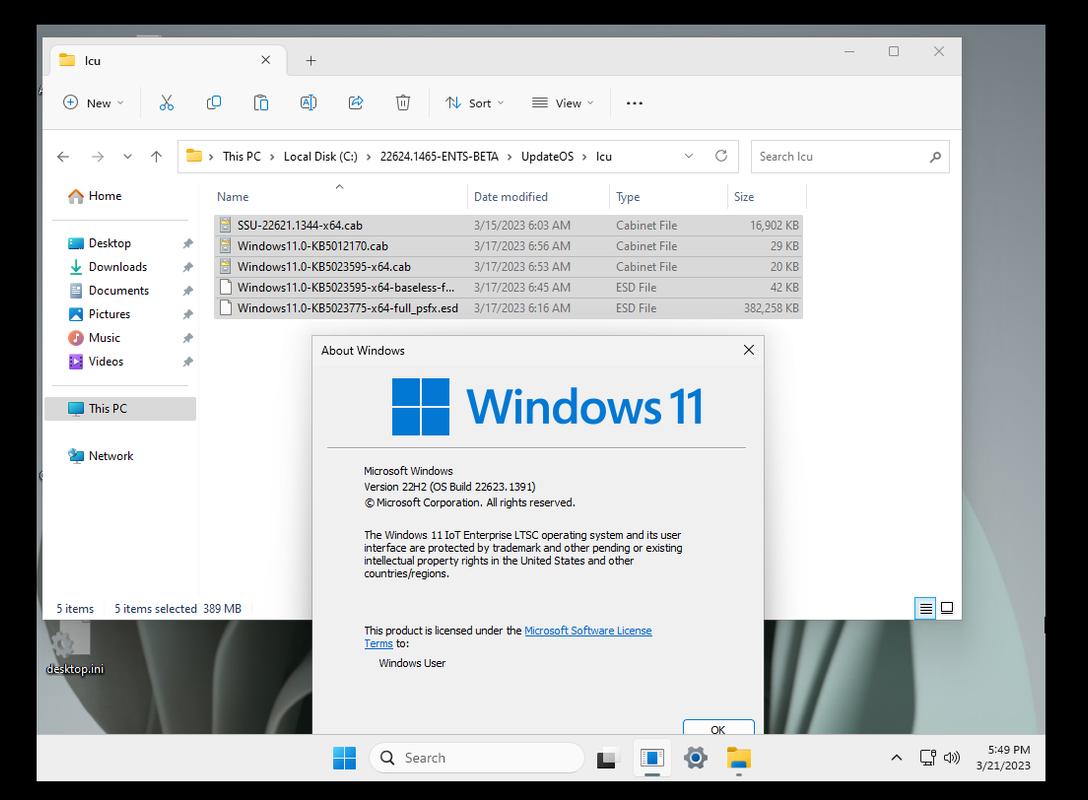

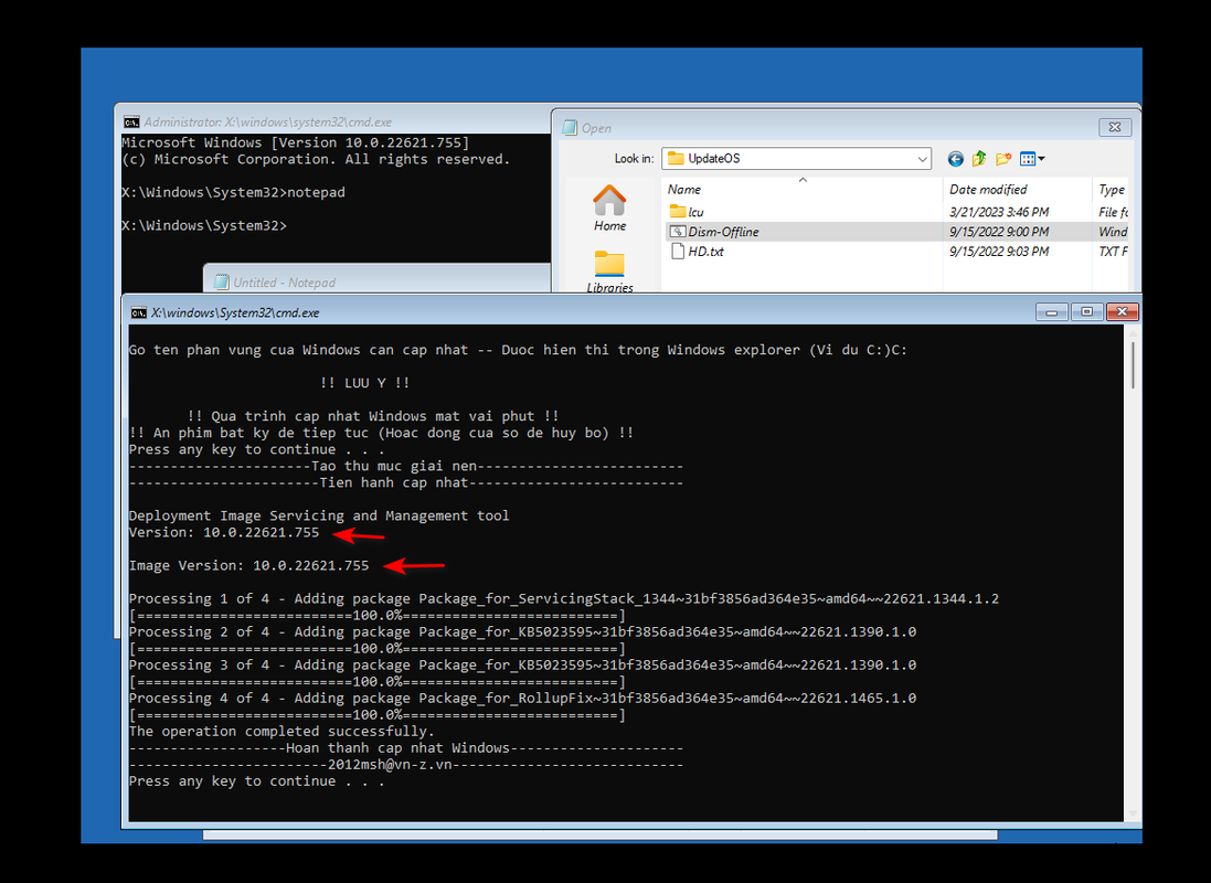

Theo hình thì đã có rồi, vậy thì khi up lên Beta 1465, tôi sẽ không dùng file cab 2170 đó nữa, để xem nó có bị lỗi gì hay không? Ở hình dưới từ folder lcu tôi chỉ chép có 4 files
Up từ WinRE và kết quả:
Tôi thì luôn bỏ qua ốp gói secure boot. Nó chả ảnh hưởng gì đến việc ốp thành công cả bác @Hoang Duch2

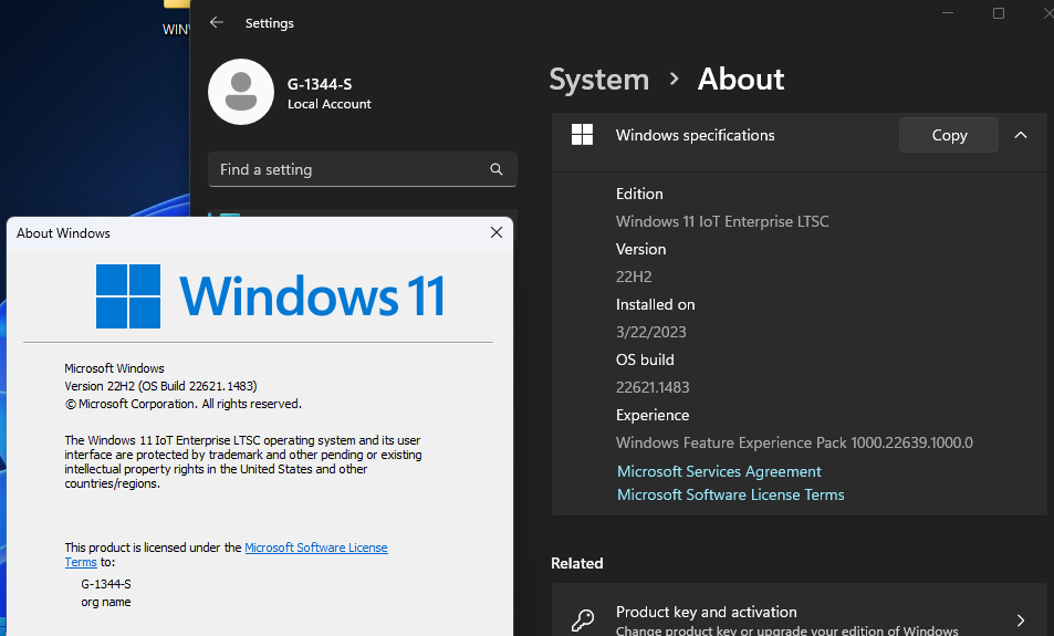

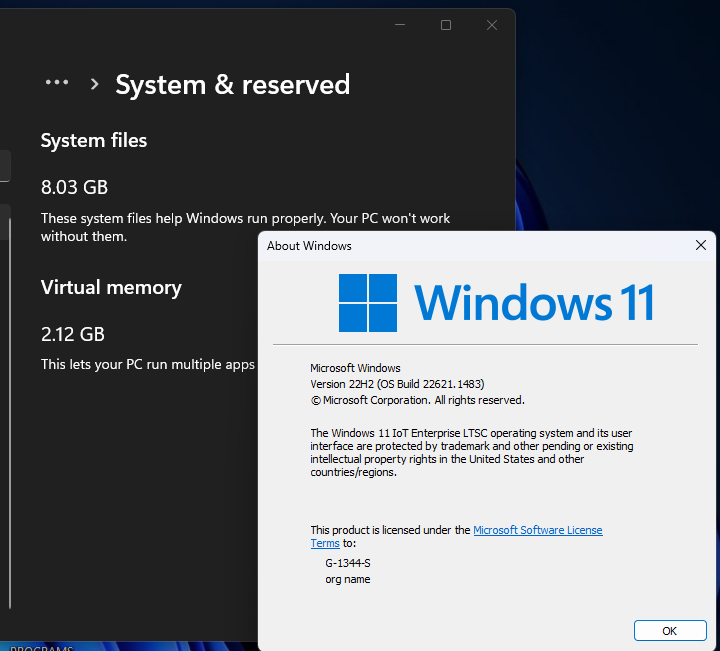

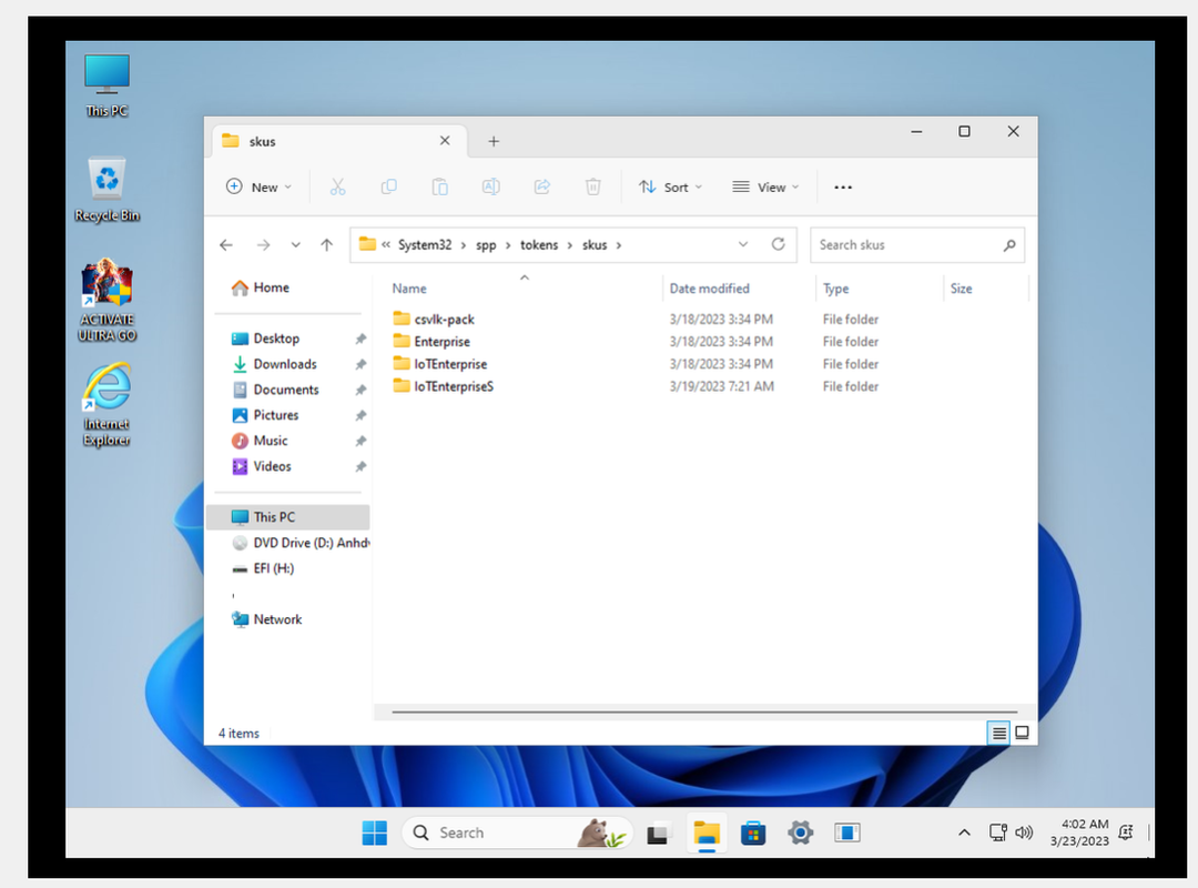

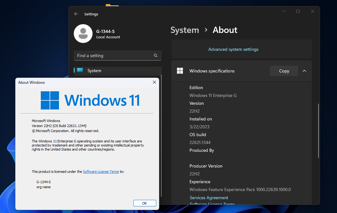

Tôi đã thử cài bản G-22621.1344 , sau đó thêm sku IoT-S và up theo W10UI-1483 :
Chuyển thành:
Bác @Hoang Duch2 cái này là bản S nữa hả bác?

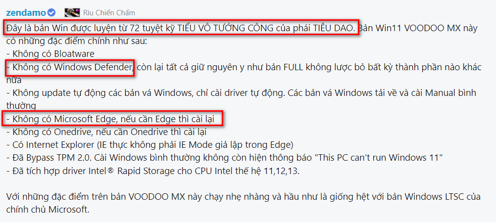

22H2W11ZEN_22624.1391
nguồn
Bản này đã được chỉnh sửa , bạn xem kỹ các chi tiết như tác giả đã đăng :
Bản này không có Windows Defender nên tôi không thích dùng lắm, nếu có cài thì chỉ cài và test trên máy ảo thôi bạn. Tôi quen dùng bản của @dungltcd, @if i could tell you@nho nguoi trong topic này, nếu có lỗi gì thì sẽ có các bạn đó hổ trợ ngoại trừ @dungltcd hiện đang bận việc.

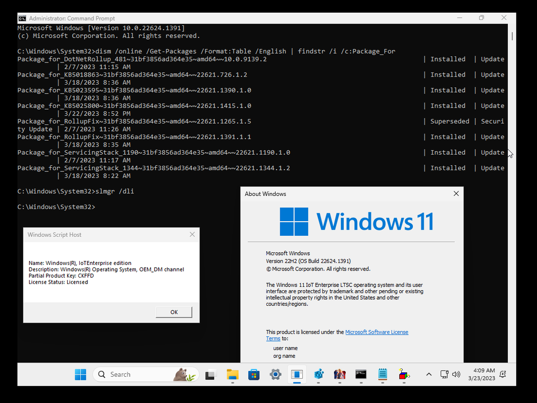

Tác giả nạp thêm sku IoT_S nên WinVer hiện là IoT_S, thực tế nó vẫn là IoT-ENT, tác giả đã có dụng ý khi không muốn chuyển hoàn toàn sang IoT_S.
Hàng Fake lòi cụ ạ, cái hình cuối của cụ nhìn chán luôn, key là iotenter, branding là iot ltsc>>>fake branding.
Nói chung những bản fake kiểu này lại còn cá nhân hoá linh tinh thì đều không đáng quan tâm.

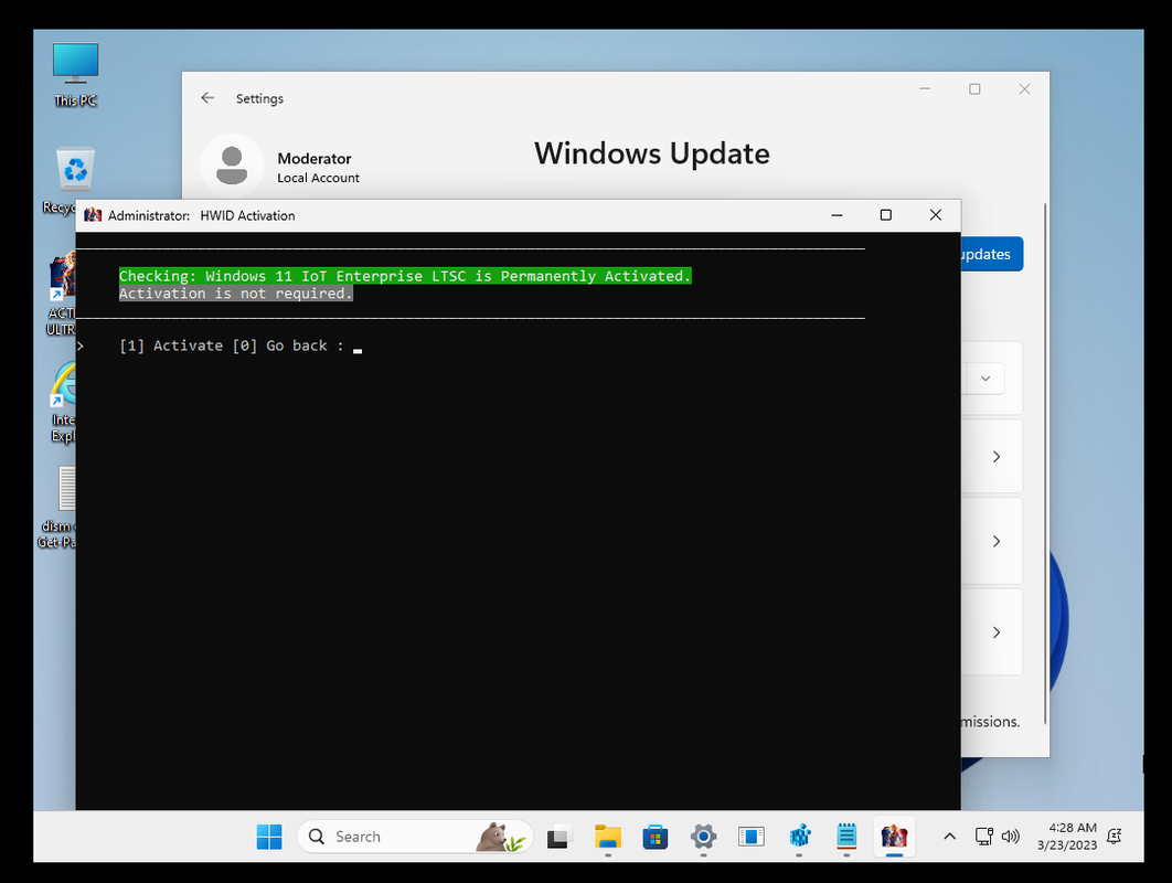

Bạn ấy chế biến làm sao mà tool activate cũng cho đó là IoT-S luôn đây bạn, bản này khi cài trên máy ảo thì nó đã tự động activate rồi, nhân thấy bạn ấy có để cái tool activate cho IoT-S nên tôi chạy thử thì nó báo như hình:
