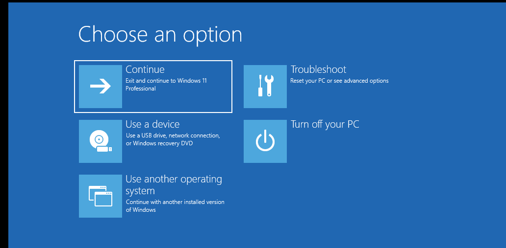

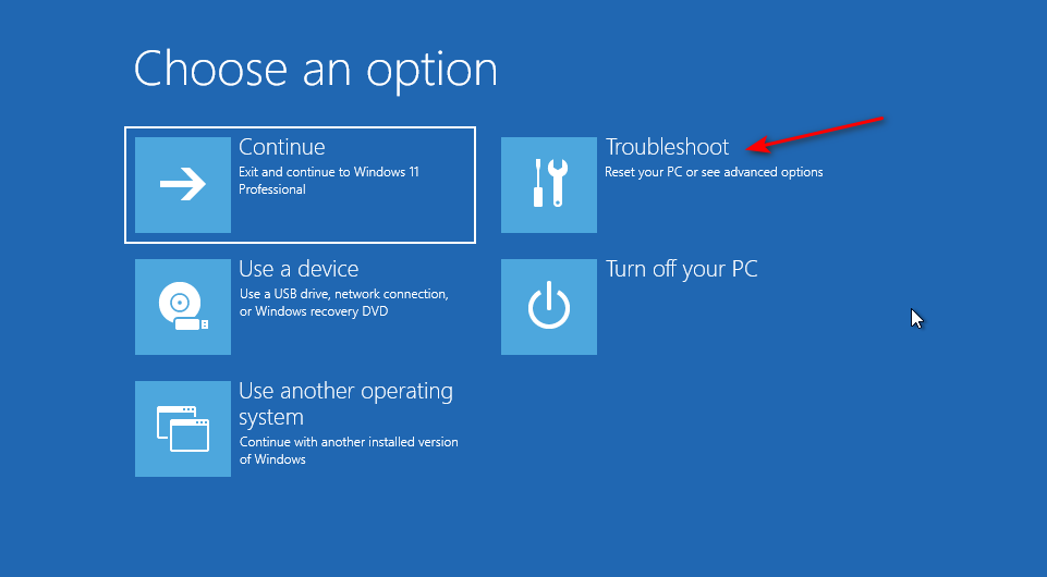

Sau đây là cách update offline cho bản S từ WinRE cho bạn nào không có Dual boot hay WinPE cứu hộ. Lưu ý : tôi dùng tạm một máy ảo cũ IoT-LTSC 19044.1288 để minh hoạ cách làm thôi, tôi chưa tìm thấy máy ảo 22621.1 LTSC trong kho dự trữ.

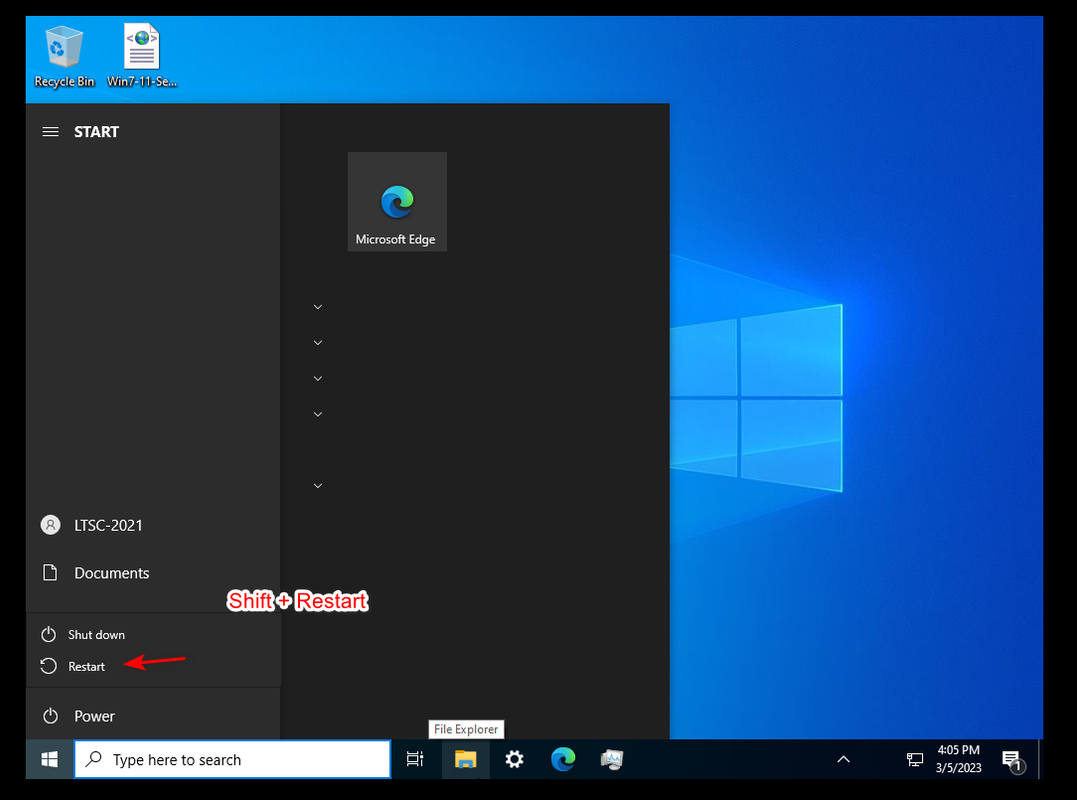

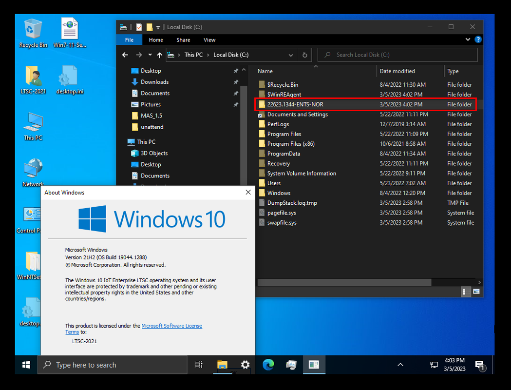

Ví dụ như bạn chép folder chứa file vào C trước như hình:
Sau đó vào Start\Power nhấn Shift và click on Restart:

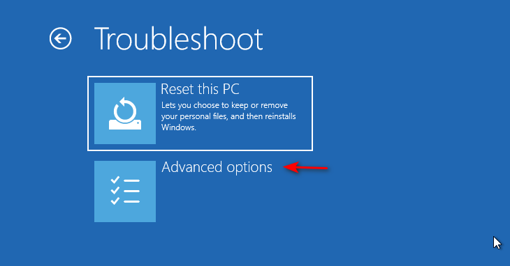

Các giao diện tiếp theo:

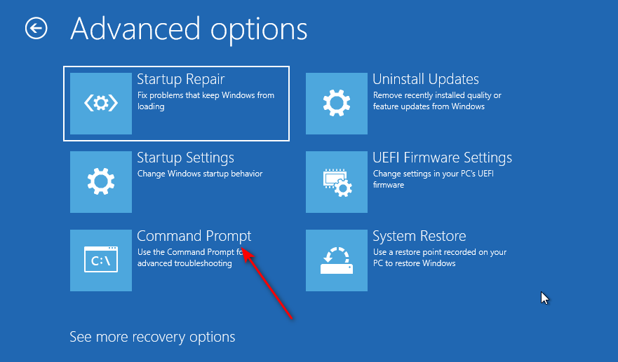

Từ hình dưới này các bạn chọn theo mũi tên nhé:
Đây là bản Win của tôi :
Chọn tiếp:

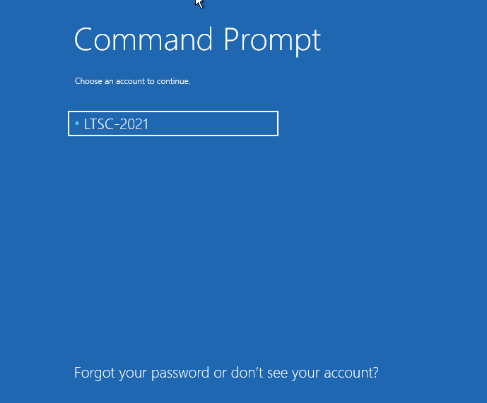

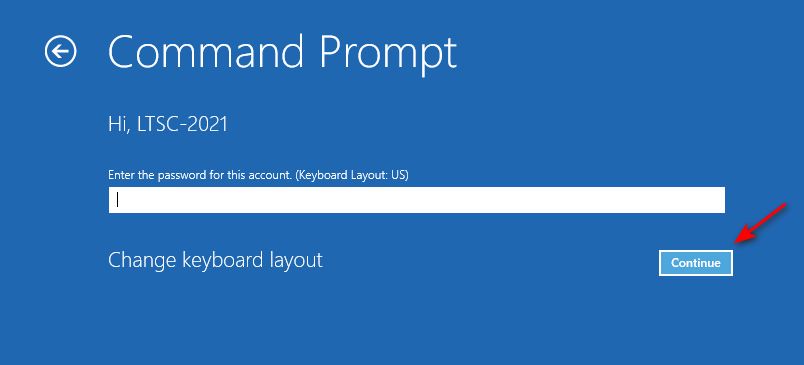

Nếu có password thì type vào, nếu không thì chỉ nhấn Continue:

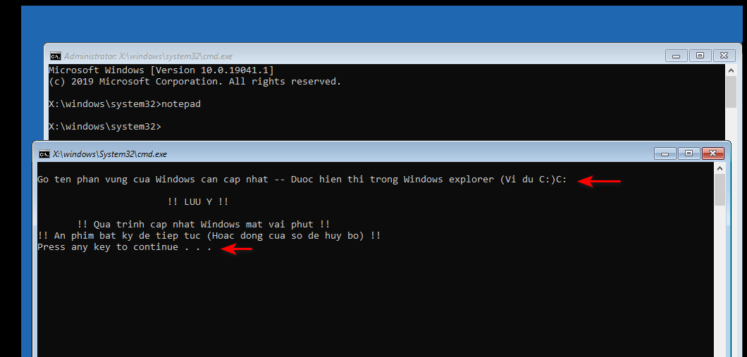

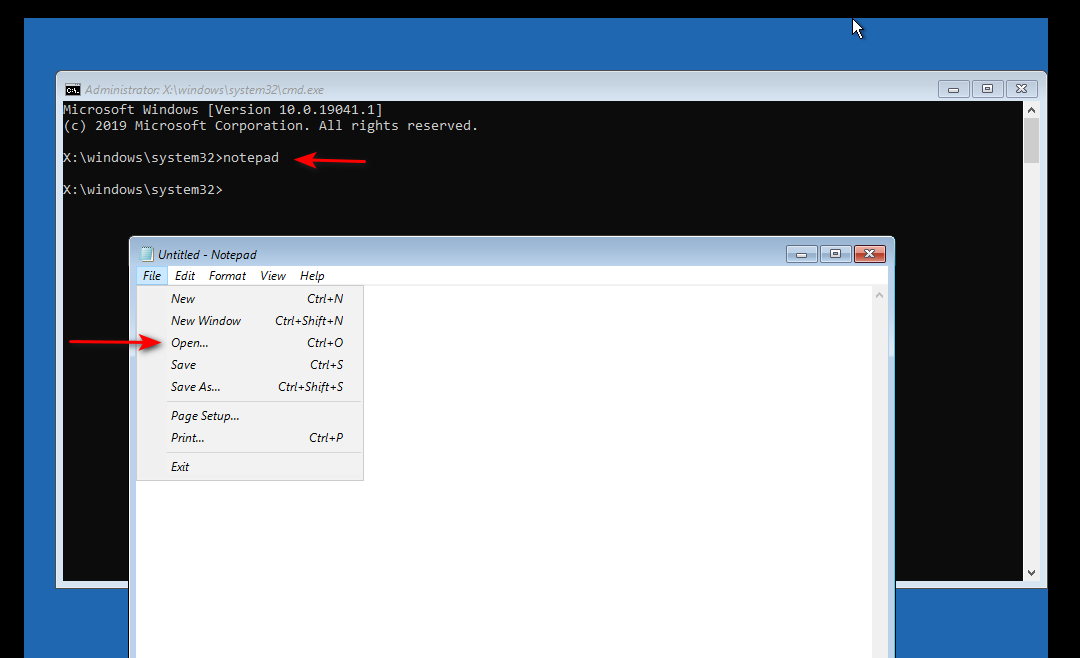

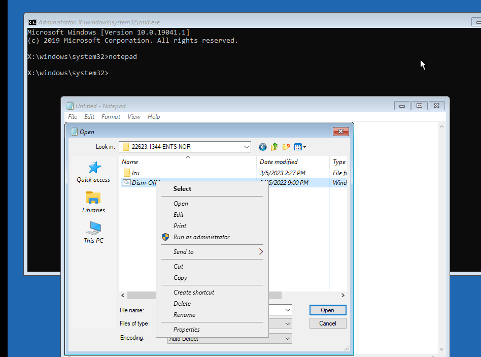

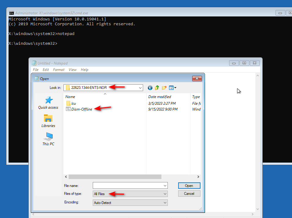

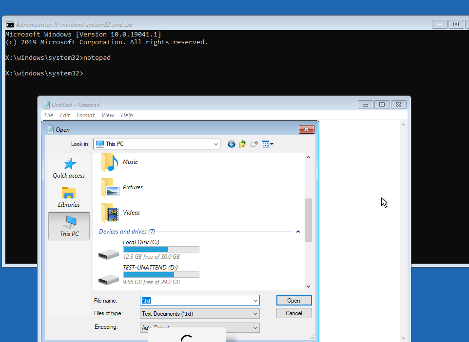

Tới giao diện cmd như hình dưới thì bạn type notepad và Enter, nó hiện ra khung Notepad, chọn File và Open :
Ổ C của tôi đây:
Mở C và chọn folder bạn đã chép vào trước đó, lưu ý phần Files of type chọn All files nhé:
Right-click on Dism-Offline và chọn run as admin:

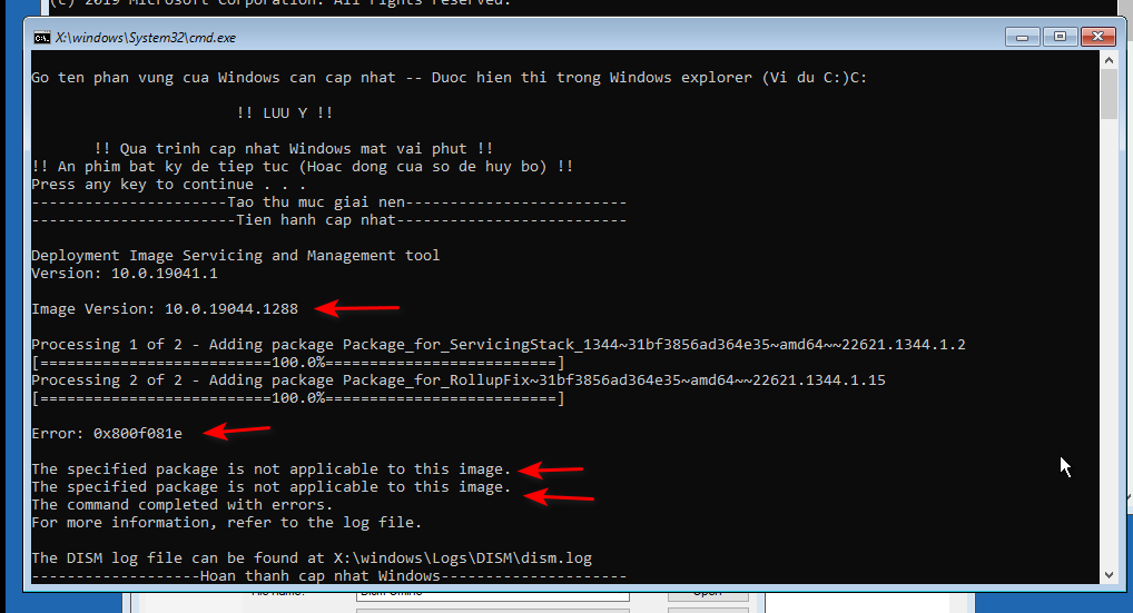

Giao dien quen thuộc hiện ra, bạn type C: vào như hình dưới rồi enter 2 lần:
Tới đây vì bản Win của tôi không phải là 22621.1 hay 22621.755 hay bản cao hơn nên nếu làm tiếp nó sẽ bị lỗi, tôi làm thử cho các bạn xem:

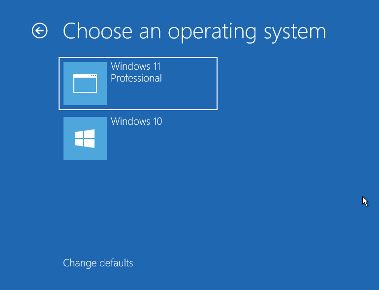

Vậy là xong rồi đó các bạn, các bạn tắt đi thì nó sẽ có giao diện này:
Muốn chon gì thì tuỳ ý, tôi chọn Continue để các bạn thấy tôi có dual boot như hình:

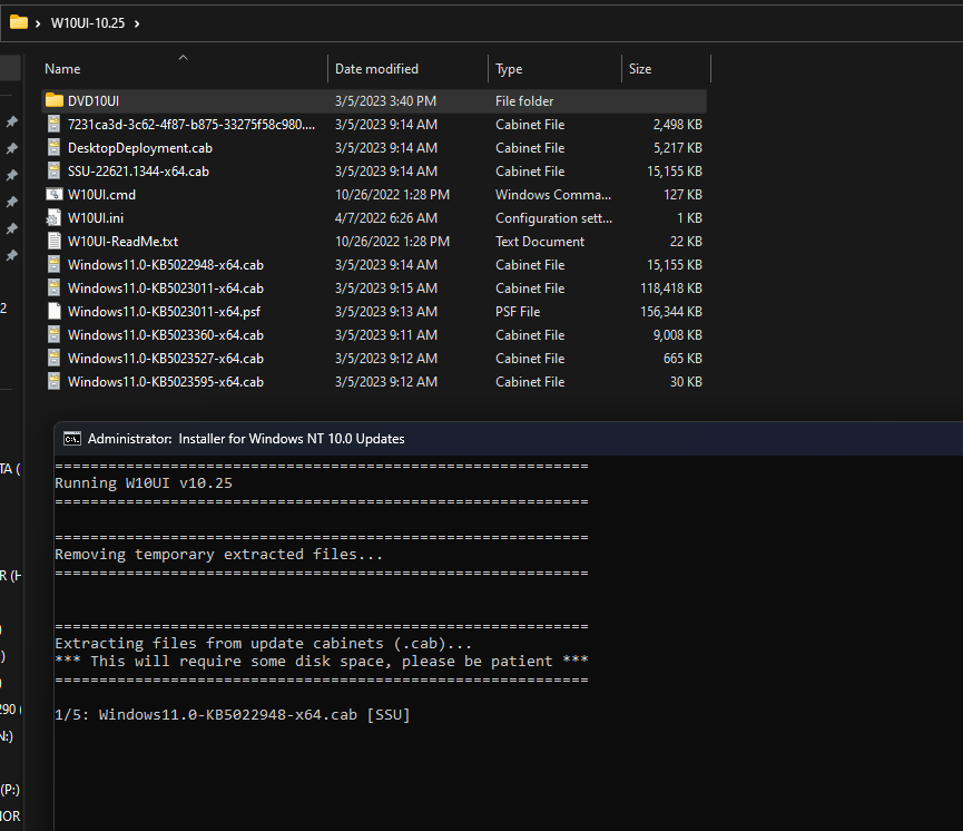

Tiếp tục với việc update ISO 22624.1391 bằng W10UI-10.25, ở cmt #6,559 thời gian là 14:21, tôi bắt đầu làm lại trên bản Win khác và nó mới báo kết thúc đây các bạn, 19:45, vậy nó kéo dài gần 4h hơn đó các bạn.

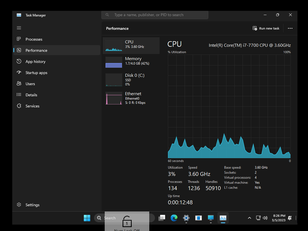

Chưa kịp làm việc convert từ WIM sang ESD , tôi muốn cài thử trên máy ảo xem kết quả thế nào......

Sau khi gửi cmt # 6,556, tôi mới nhớ ra là đã thao tác sai khi chép toàn bộ file update vào folder 22624.1391, bởi vì là lần đầu làm theo cách này nên tôi rất là bỡ ngỡ, nhất là việc download toàn bộ files từ UUPDUMP rồi chạy file cmd để đổi tên cho nó. Cách này hồi trước có bạn @PhuocNGO giới thiệu cho tôi, nhưng lúc đó thấy cả một dãy file dài quá nên tôi ngần ngại không muốn làm. Và vì làm xong phải chép vào 1 thư mục nên tôi mới nhầm, nếu bạn show ngay từ đầu cái hình thư mục W10UI-10.25 thì tôi đâu có làm tới làm lui nhiều lần như vậy.
Giờ đây là cái hình đúng của nó đây:
Nó đang update......
Tiếp theo:
Sẽ post tiếp các hình vào đây.........

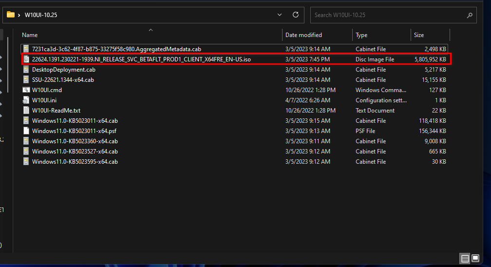

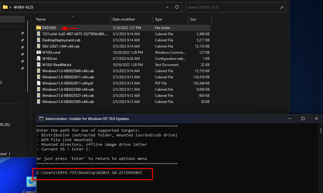

I:\Users\ENTG-755\Dekstop\WIOUI-10.25
điều này là quá dài. có thể gây ra lỗi.
làm cho nó như thế này:
C:\W10UI_10.25
đặt tất cả chúng vào một thư mục: W10UI_10.25
W10UI.cmd
W10UI.ini
W10UI-ReadMe.txt

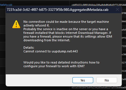

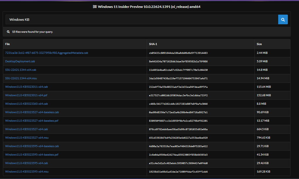

cập nhật tập tin:
7231ca3d-3c62-4f87-b875-33275f58c980.AggregatedMetadata.cab
DesktopDeployment.cab
SSU-22621.1344-x64.cab
Windows11.0-KB5023011-x64.cab
Windows11.0-KB5023011-x64.psf
Windows11.0-KB5023360-x64.cab
Windows11.0-KB5023527-x64.cab
Windows11.0-KB5023595-x64.cab
vận hành
Chế độ quản trị W10UI.cmd
nó sẽ hoạt động tốt.
máy tính của tôi chạy tới 5-6 giờ (HP Compaq 6000 Pro / Core 2 Duo / 16GB / HDD 500GB)

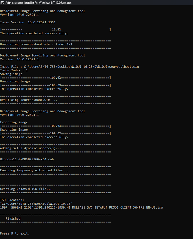

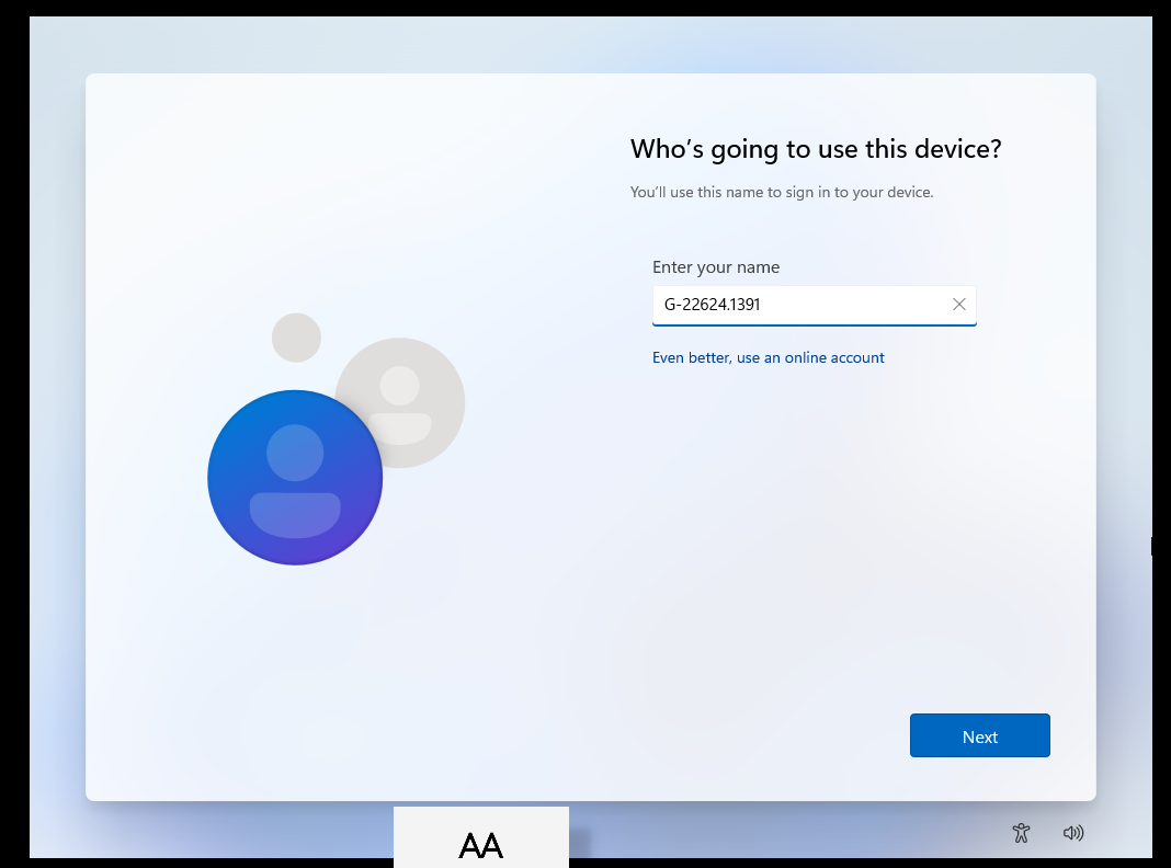

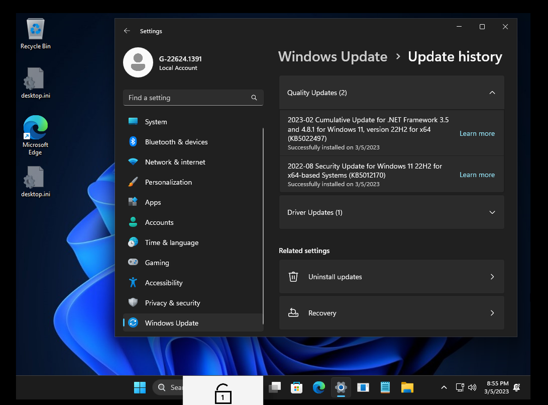

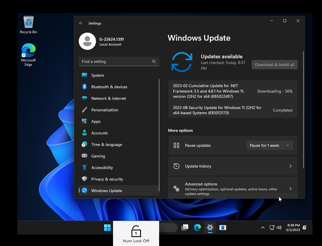

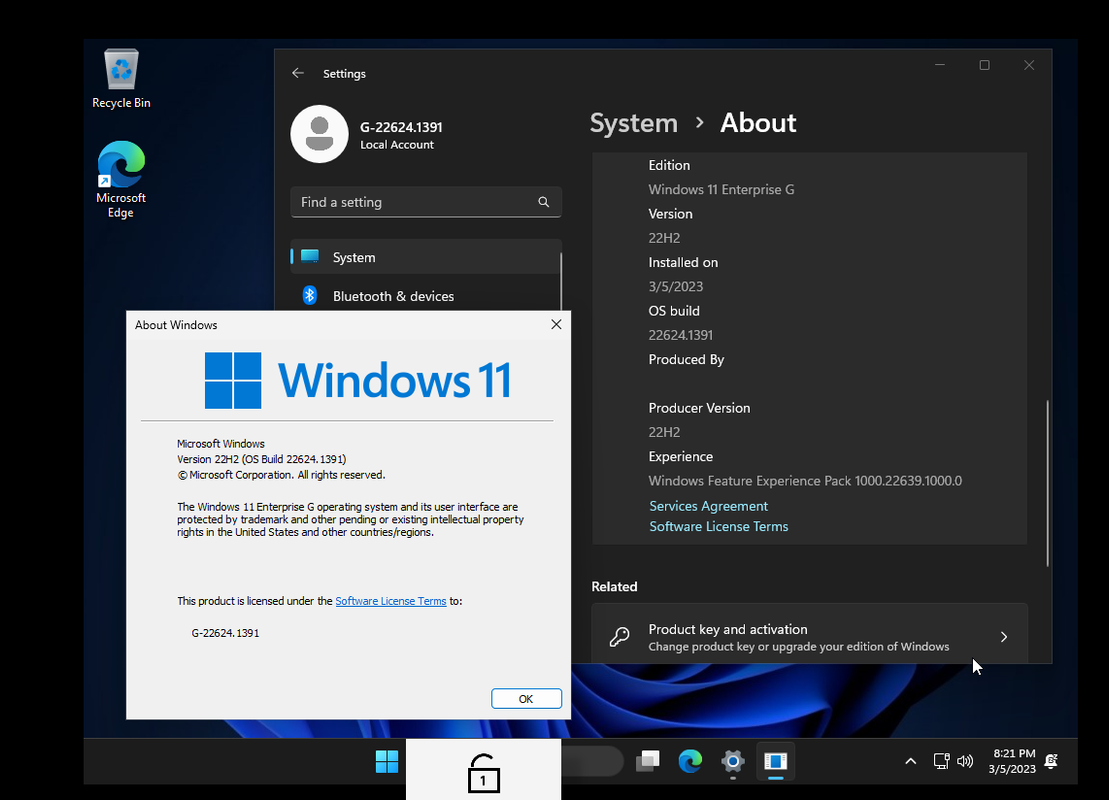

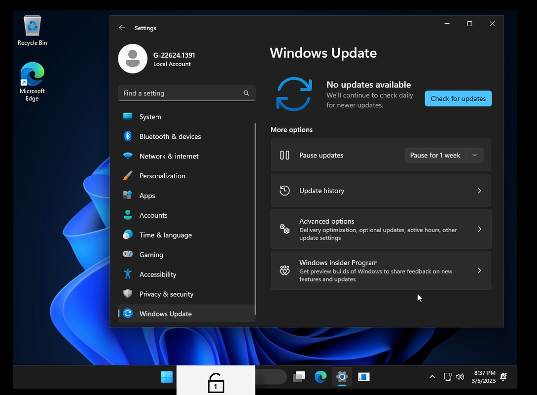

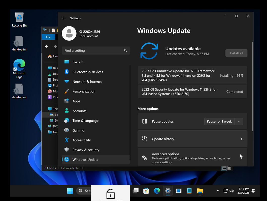

Đây là hình ảnh bản G sau khi đã update ISO 22621.1 thành ISO 22624.1391. Kết quả ra đúng nhưng không có tab explorer, bản 22621.1 này có hiện cái ON và OFF ở gần chính giữa của Taskbar, các bạn xem hình sẽ thấy:

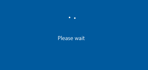

Nãy giờ đứng mãi ở 96% :
Xong rồi đây các bạn:

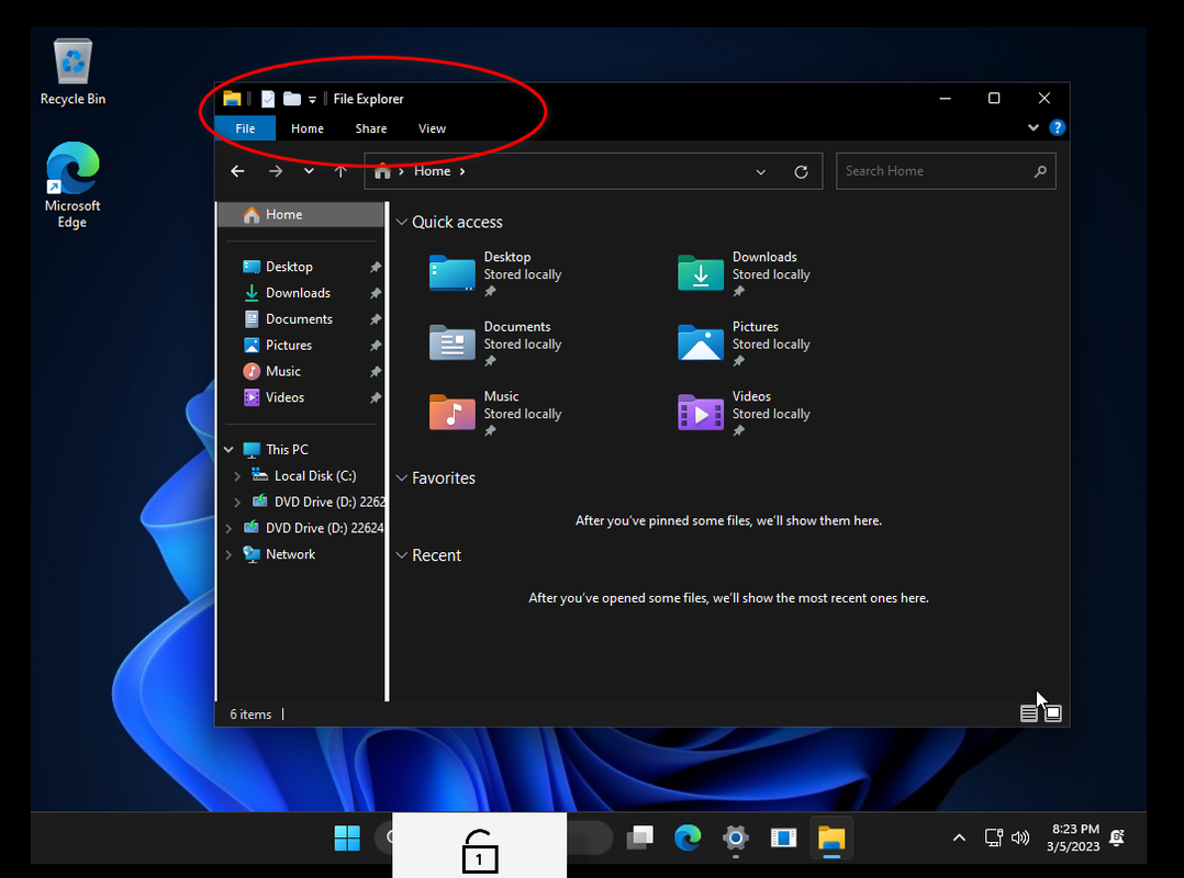

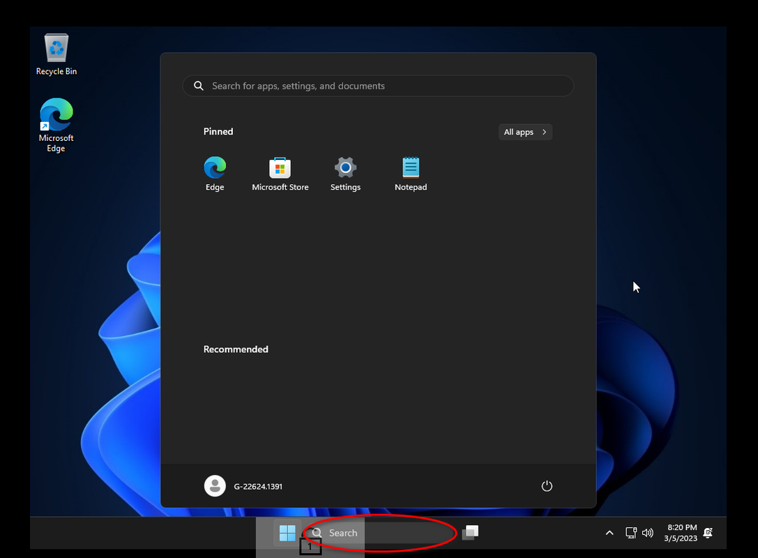

Thử một lần cho biết kết quả thôi bạn, bản update mới nhưng nó lại thiếu cái Tab Explorer nên tôi không thích lắm, dẫu sao tôi cũng cảm ơn bạn đã hổ trợ nhé.
vâng .. bạn đã làm được ... {big_smile}

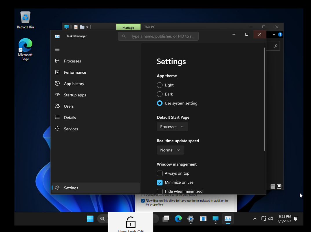

tất cả các tính năng của 22624.1391 đều khả dụng

Deployment Image Servicing and Management tool
Version: 10.0.22621.1
Image Version: 10.0.22624.1391
[==========================100.0%==========================]
Adding .NET Framework 3.5 feature...
Enabling feature(s)
Reinstalling cumulative update(s)...
Processing 1 of 2 - Adding package Package_for_DotNetRollup_481~31bf3856ad364e35~amd64~~10.0.9139.2
Processing 2 of 2 - Adding package Package_for_RollupFix~31bf3856ad364e35~amd64~~22621.1391.1.1
Adding updated winre.wim ...
1 file(s) copied.
Unmounting sources\install.wim - index 2/4
Image File : C:\W10UI_10.25\DVD10UI\sources\install.wim
Image Index : 2
Saving image
Unmounting image
Mounting sources\install.wim - index 3/4
Mounting image
Checking Updates...
Installing servicing stack update...
Image Version: 10.0.22621.1
Processing 1 of 1 - Adding package Package_for_ServicingStack_1344~31bf3856ad364e35~amd64~~22621.1344.1.2
The changes due to package Package_for_ServicingStack_1344 requires the current servicing session to be reloaded.
All the packages will be processed again.
Installing updates...
Processing 1 of 1 - Adding package Package_for_KB5012170~31bf3856ad364e35~amd64~~22621.372.1.1
Processing 1 of 3 - Adding package Package_for_KB5019178~31bf3856ad364e35~amd64~~22621.1341.1.1
Processing 2 of 3 - Adding package Package_for_DotNetRollup_481~31bf3856ad364e35~amd64~~10.0.9139.2
Processing 3 of 3 - Adding package Package_for_KB5023595~31bf3856ad364e35~amd64~~22621.1390.1.0
Processing 1 of 1 - Adding package Package_for_RollupFix~31bf3856ad364e35~amd64~~22621.1391.1.1
Resetting OS image base...
[=== 5.4% ]
Enabling feature(s)
1 file(s) copied.
Unmounting sources\install.wim - index 3/4
Image Index : 3
Saving image
Unmounting image
Mounting sources\install.wim - index 4/4
Mounting image
Checking Updates...
[=== 5.2% ]
Enabling feature(s)
1 file(s) copied.
Unmounting sources\install.wim - index 4/4
Image Index : 4
Saving image
Unmounting image
Rebuilding sources\install.wim ...
Exporting image
Exporting image
Exporting image
Exporting image
Mounting sources\boot.wim - index 1/2
Mounting image
Checking Updates...
Processing 1 of 2 - Adding package Package_for_KB5019178~31bf3856ad364e35~amd64~~22621.1341.1.1
Processing 2 of 2 - Adding package Package_for_KB5023595~31bf3856ad364e35~amd64~~22621.1390.1.0
Resetting WinPE image base...
Image Version: 10.0.22621.1391
Unmounting sources\boot.wim - index 1/2
Image File : C:\W10UI_10.25\DVD10UI\sources\boot.wim
Image Index : 1
Saving image
Unmounting image
Mounting sources\boot.wim - index 2/2
Mounting image
Checking Updates...
[====================== 38.0% ]
Unmounting sources\boot.wim - index 2/2
Image Index : 2
Saving image
Unmounting image
Rebuilding sources\boot.wim ...
Exporting image
Exporting image
Adding setup dynamic update(s)...
Removing temporary extracted files...
Creating updated ISO file...
ISO Location:
"C:\W10UI_10.25"
100% 4882MB 22624.1391.230221-1939.NI_RELEASE_SVC_BETAFLT_PROD1_CLIENT_X64FRE_EN-US.iso
Finished
Press 9 to exit.
PhuocNGO
Thiếu đủ thứ, vì file update đâu có chuẩn đâu bác ? Bác xem trong Control panel tôi up bằng WU đây nhé
P/s Thiếu 3 file
1/8: Windows11.0-KB5012170-x64_PSFX_based_22H2.cab [SecureBoot]
2/8: Windows11.0-KB5019178-x64_PSFX.cab
3/8: Windows11.0-KB5022497-x64-NDP481.cab [NetFx]
    181 KB · Lượt xem: 13
Y198x
các link tải ở đầu trang 1 đâu hết rồi mấy bạn ơi {cry}
PhuocNGO

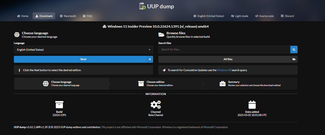

Tôi chia sẽ cách lấy file KB22624.XXX hoặc KB22621.XXX để bác @Hoang Duch2 tìm download về cho nó chuẩn mà ko sợ thiếu.
1. Truy cập UUP, ví dụ tôi đang tìm nhánh Beta
2. Chọn file cần lấy, ví dụ :
Windows 11 Insider Preview 10.0.22624.1391 (ni_release) amd64
Có đường dẫn là
uupdump.net/selectlang.php?id=7231ca3d-3c62-4f87-b875-33275f58c980
3. Thay đường dẫn kia bằng cái ni, các bác nhìn sẽ hiểu sự KHÁC NHAU owe chổ trước và sau dấu "="
uupdump.net/findfiles.php?id=7231ca3d-3c62-4f87-b875-33275f58c980&q=Windows%20KB
4. Chạy file rename các file đã kéo về. Up qua W10UI nhẹ tênh.
Có đường dẫn là

Cảm ơn bạn nhé, tôi có thực hành theo thì kết quả như sau:
Before:
After:
Hôm qua tôi làm theo link hướng dẫn của bạn kia thì files load về bị thiếu nên không có Tab Explorer. Tôi nghĩ không biết cái Toolkit có làm được vụ update cho ISO này không khi mình đã có đầy đủ file như hình bên trên, chứ còn chạy update ISO từ W10UI thì tôi nản quá.

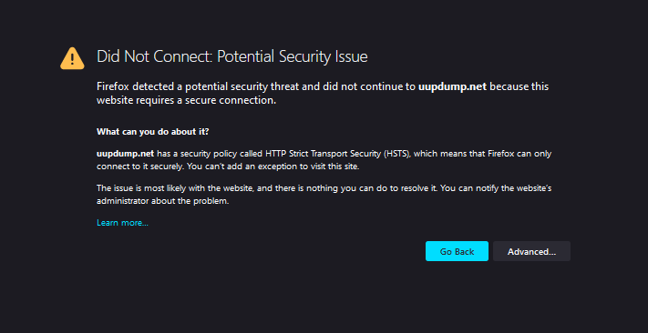

À bạn ơi, tôi click download thử từ link trên thì nó báo lỗi, uupdump đang bị lỗi rồi.
