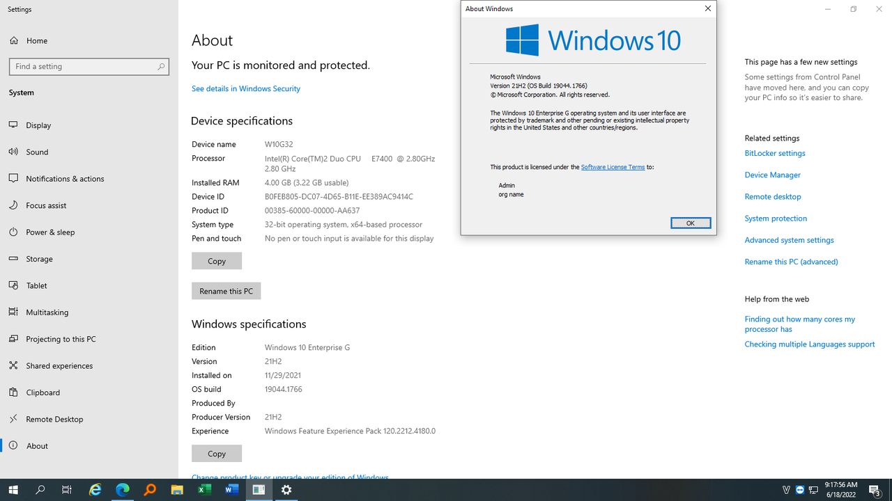

Kết quả update thành công lên 21H2 19044.1645
Bác @dungltcd cho em hỏi là Bản Win 10 G 32 bít em đang đùng này
> có gói update nào mới hơn
> 10G 32 bit 21H2 có thể lên 10G 22H2 32 bit không ạ
Xin cám ơn bác nhiều
Bạn dism gói này xem sao:
https://catalog.s.download.windowsupdate.com/c/msdownload/update/software/secu/2022/06/windows10.0-kb5014699-x86_916966df97853467bae23eeb27fe3d9a938e459e.msu

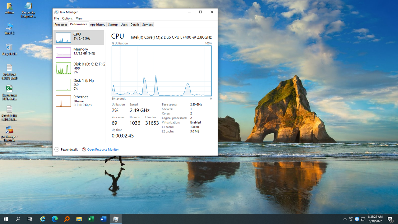

Bản 10G x86 này sau khi cài xong sử dụng bao nhiêu RAM và process vậy bạn?

Lên tiếp 19044.1766
Bên máy mình là 1,7GB/3GB đó bạn. Process thì đang cài nhiều phần mềm nên không chính xác rồi.

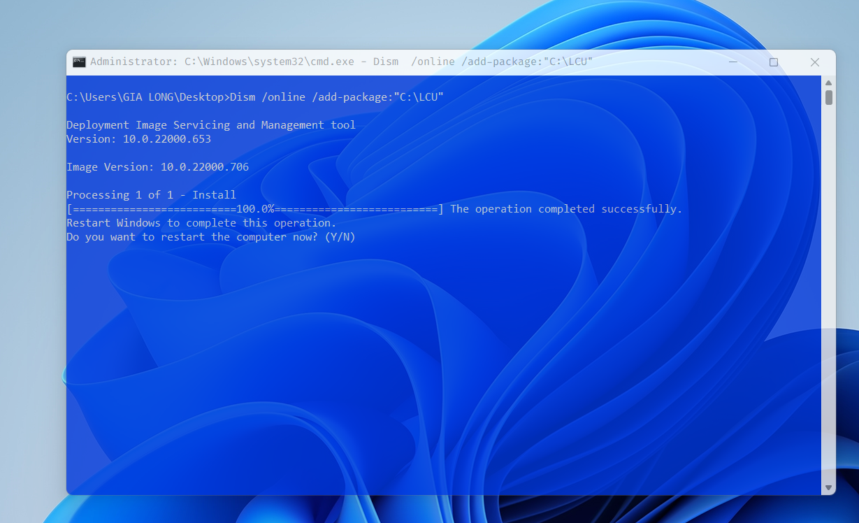

Update online to 22621.160 cho ENT G, PRO, HOME, ENT
Tôi chép file update bên trên vào C:\LCU, sau đó chọn copy as path và từ CMD run as admin tôi chạy lệnh sau:
Dism /online /add-package:"C:\LCU"
