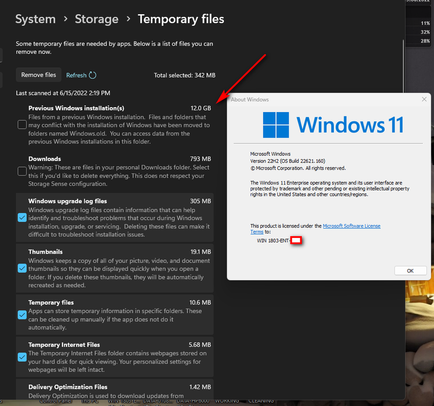

Cháu @dungltcd cho bác hỏi câu ngoài lề một chút, số là bác có nâng cấp bản ENT 22000.708 với bản ISO của cháu, lúc cài thì bác điền key theo list của bác @@sec0, cài xong thì báo not activate nhưng trước đó bác đã có backup key nên restore lại được rồi. Key cũ thấy báo là OEM_COA_NSLP với 5 ký tự cuối là: XQBPC. Cháu có biết toàn bộ key này không cháu?

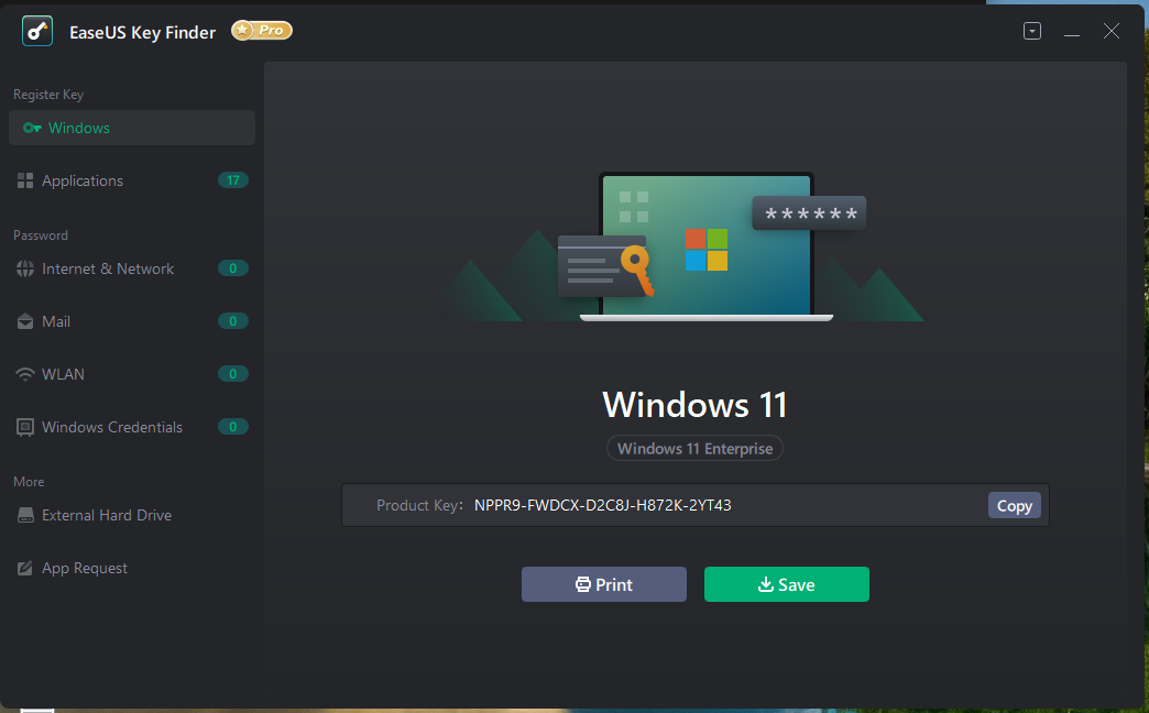

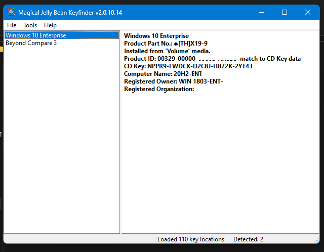

Bác thấy nó ngộ ở chổ nếu từ cmd, as admin type slmgr /dli thì nó báo là: XQBPC nhưng nếu dùng soft thứ ba để tìm key thì nó lại báo key lúc điền vào để cài:

Key bác dùng nhập vào để upgrade là key -2YT43, Key này là key KMS. Key KMS không thể dùng để khôi phục digital được, key KMS chỉ dùng để cài đặt hoặc kích KMS online hoặc KMS 38.
Khi bác bác dùng pm bên thứ 3 thì nó tìm productkey trong registry nên chỉ tìm được key -2YT43, còn khi bác dùng lệnh slmgr.vbs /dlv hoặc dli thì nó đọc productkey trong tokens.dat (lúc này đã restore), cho nên tìm được 2 key khác nhau.

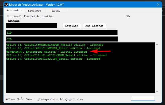

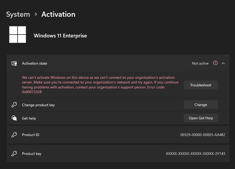

Cảm ơn cháu rất nhiều nhé, có được toàn bộ key vui quá. Bác thấy từ tools activate nó báo là DL nhưng trên Windows nó báo chỉ thế này:
Trên tools:
Trên Windows:

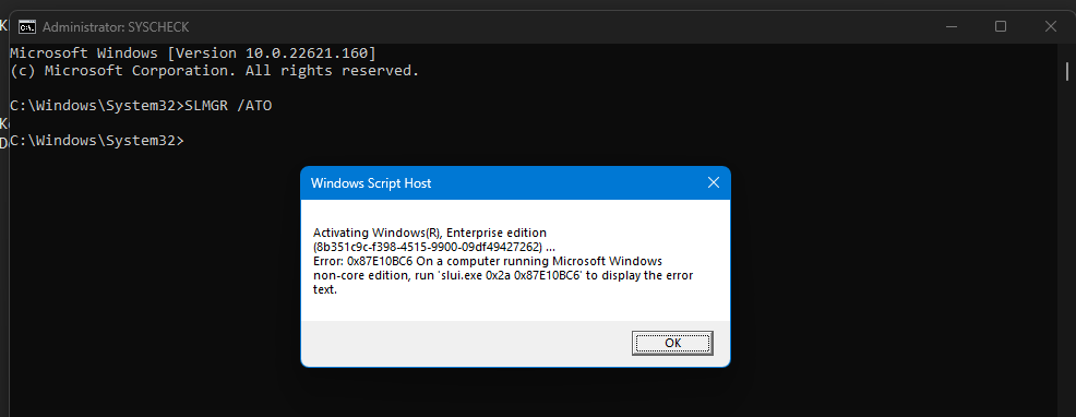

Vậy bác có cần phải làm thêm thao tác nào nữa không cháu? Bác đã thử 2 thao tác rôi nhưng kết quả không tốt, 1 là điền lại toàn bộ key thì máy bị đơ. Hai là chạy thêm lệnh slmgr.vbs /ato thì bị báo non-core như hình:
Trên tools:
Trên Windows:
Máy bác chắc bị lỗi gì rồi, cháu nhập key đó vào máy cháu thì ăn ngay lập tức, key này mặc dù đã blocked nhưng vì máy cháu đã có digital từ trước nên nhập vào vẫn ăn như thường.
Bác xóa tokens sau đó nhập lại key đó thử xem.
Xem phần đính kèm 34848

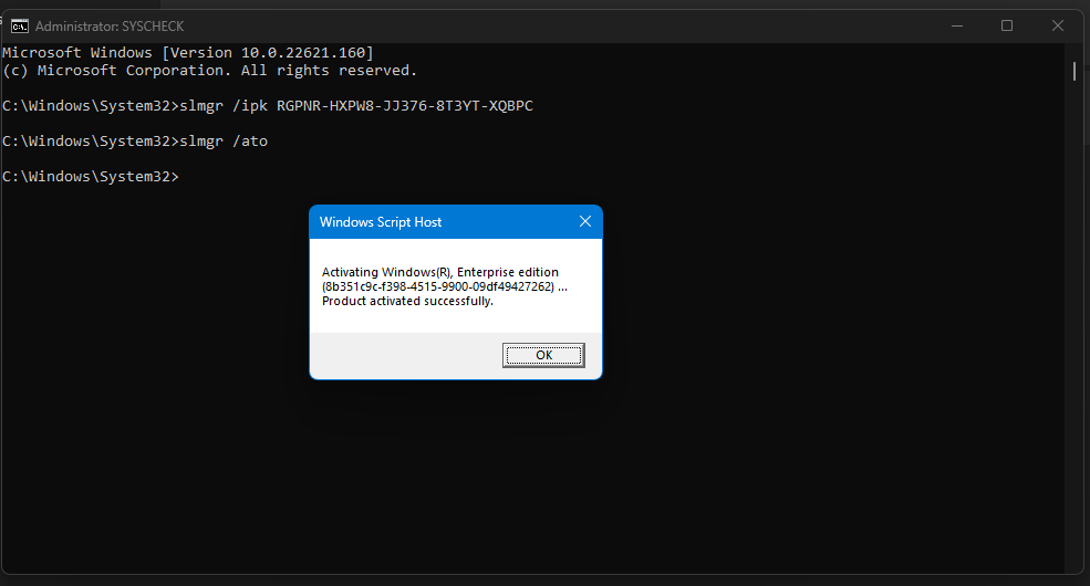

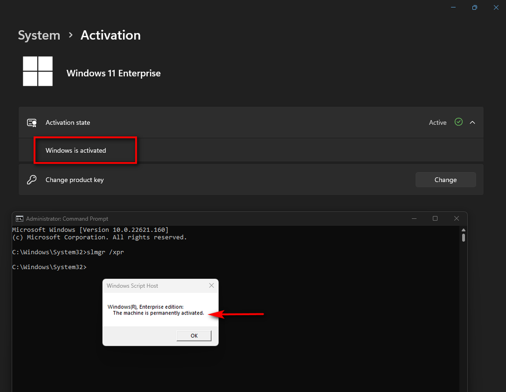

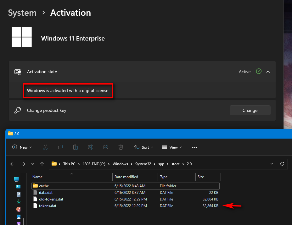

Cảm ơn cháu rất nhiều nhé, bác làm lại và đã thành công rồi đây cháu:

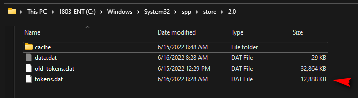

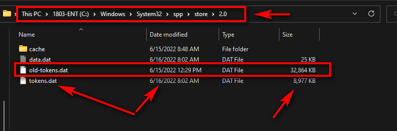

Sau khi rename folder chứa tokens.dat thì Win báo như sau:
Click vào chổ Change nó không cho, giao diện bị đơ, phải tắt từ Task manager.

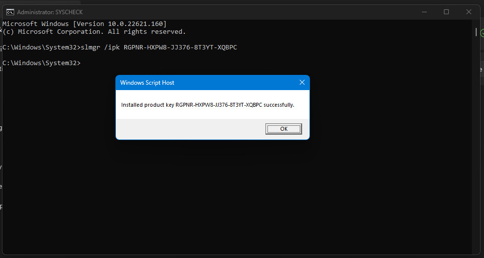

Mở CMD as admin điền key và lệnh ato như các hình dưới:
Kết quả trên Windows:
Lý do là vì mấy năm trước bản này bác đã activate với các key OEM khác do yêu cầu nhờ test của một người bạn, chắc vì vậy mà nó bị loạn, mấy key đó thì bác có lưu lại, chỉ riêng có cái key XQBPC thì xui xẻo không tìm thấy ở đâu cả, rất may nhờ có cháu hổ trợ kịp thời.
Activate lại office 2021:
Restore lại một lần nữa cho đủ key Office như trước đó thì tokens.dat cũng trở về 32.864 KB như hình dưới:
