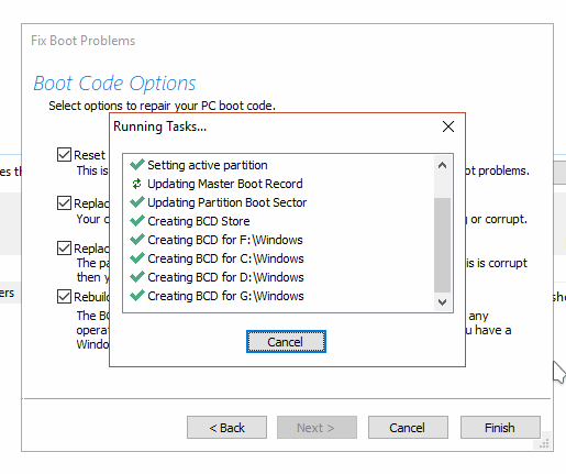

Tôi đã thực hành lệnh trên nhưng vẫn không được bạn ơi, ngoài ra tôi thấy khi dùng Macrium Reflect 7 hay 8 để fix boot thì mục Update Master Boot record không có dấu check, chắc vấn đề là ở đây, tôi đã thử dùng Minitool, chọn Rebuild MBR cho Disk rồi nhưng kết quả vẫn thế.

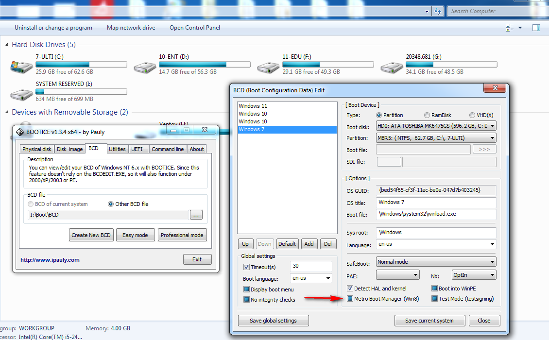

Đúng là bác có chọn vài mục ở Tweak giờ thì bác đã xóa đi và đang cài lại lần nữa và làm theo ý của cháu đó. Về scanning với DrWeb hôm qua thì chỉ có 2 lỗi nhỏ từ registry thôi

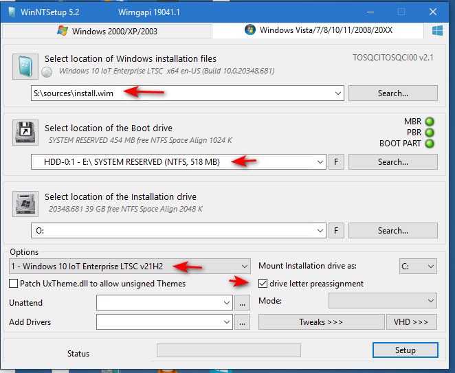

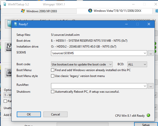

- cháu chỉ tích 1 cái để dual.Xem phần đính kèm 33640
- còn lại để trống.
Xem phần đính kèm 33641

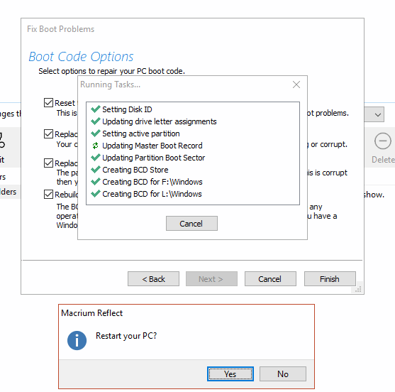

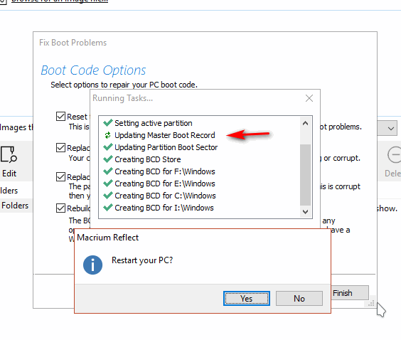

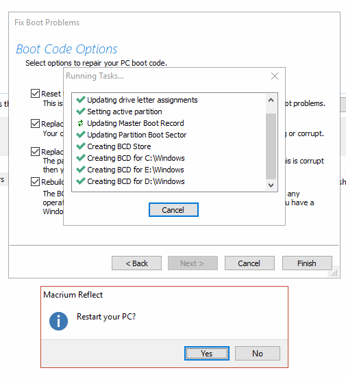

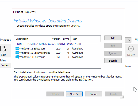

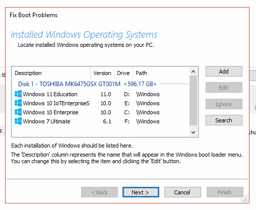

Bác cài xong rồi mới thấy trả lời này của cháu, bác không có tích như hình bên trên cháu à. Máy bác hiện dang có 5 bản Win, boot vô Win nào cũng được hết nhưng chỉ thiếu cái Metro. Sau khi cài xong thì tình hình vẫn như cũ, vẫn là menu Dos black and white. Bác nghĩ máy của bác có vấn đề với Master Boot Record đó cháu, đã dùng thêm Aomei Partition Assistant fix MBR nhưng khi chạy lại Macrium thì vẫn không update được Master Boot Record trong khi các mục khác đều có tích xanh đầy đủ:

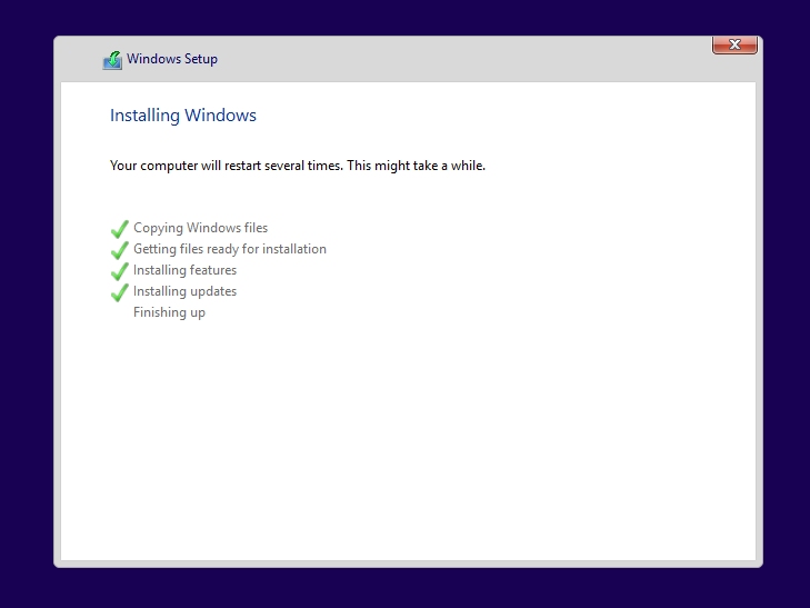

Một số hình khi cài lại :
Chỉ khoẻ có một cái là cài lại thì có ngay DL không cần phải bận tâm kích hoạt nữa:

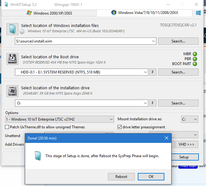

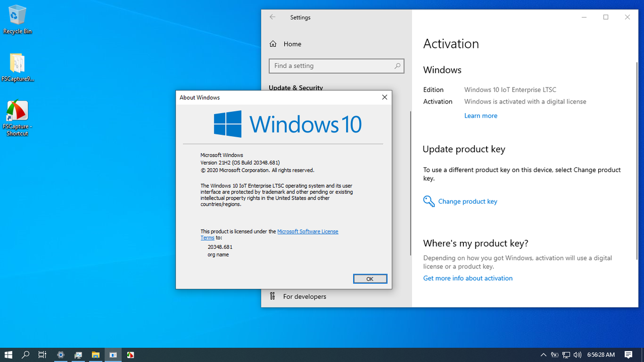

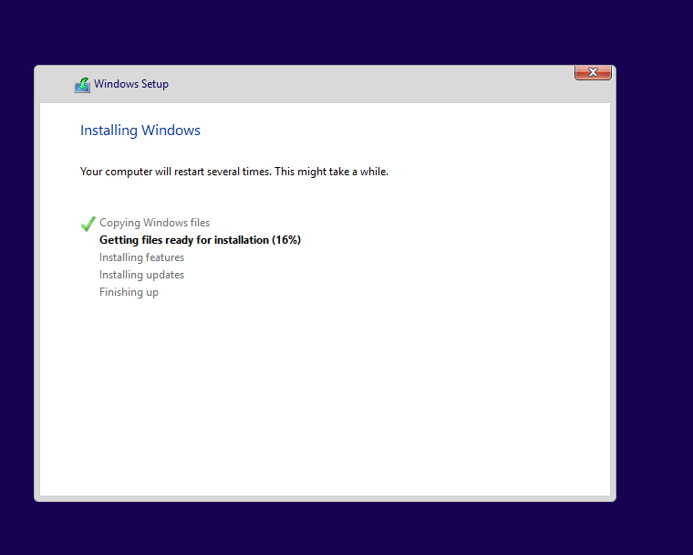

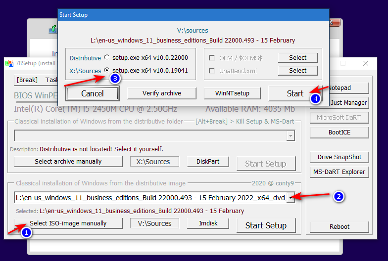

Tôi đã cài xong bản Win 11-EDU cũng với WinNTsetup, trước đó tôi dùng thử tools như hình:
Chạy thử thì lúc đầu không thấy nó báo lỗi gì:

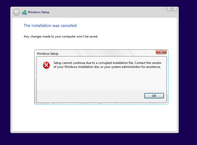

Cho đến lúc gần chót thì bị lỗi giống như bản 20348.681:
Sau khi cài xong với WinNT, cũng lựa chọn như cháu @nnhh9x hướng dẫn, boot vào lại thì cũng vẫn là cái menu Dos, thôi tới đây tôi thấy đã quá đủ rồi, lỗi là do ở máy cùi của tôi, phải đành sống chung với lũ thôi các bạn, Thật ra tôi còn một laptop nữa, cũng cấu hình giống y như vậy nhưng khác ở chổ Ram là 8GB và không bị kẹt phím, tôi cũng ngán không muốn mạo hiểm nữa. Bao nhiêu rắc rối với máy cùi cũng mệt lắm rồi.
Hình bản 11-EDU:
Cảm ơn tất cả các bạn đã góp ý và hổ trợ cho tôi nhé.

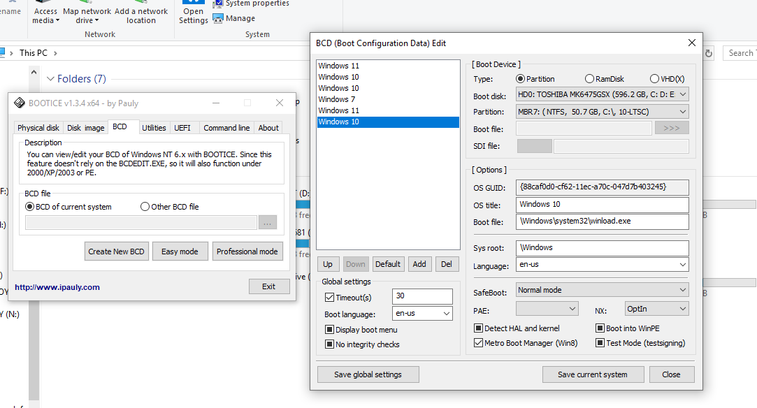

Máy này của bác bị lỗi phân vùng EFI (hoặc MBR) !
Bác nên xóa bỏ partition này rồi tạo lại là sẽ có metro UI boot.

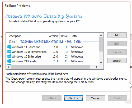

Bạn @@sec0 và cháu @dungltcd, sau khi restore thêm bản 20348.681 vào, bản trước đó là 11-EDU thì đã có lại cái Metro rồi, check thử cái Macrium thì thấy chổ Updating Master Boot Record vẫn không có dấu check, vậy không phải lỗi ở chổ đó, lỗi ở partition lúc trước cài 20348.681, part này khi xoá với Minitool rất khó khăn, nó báo lỗi và không xoá được, dùng Disk Genius mới xoá được nó. Chắc do mấy lần cài đi cài lại một chổ nên nó bị lỗi. Ngày mai tôi sẽ restore tiếp các bản Win khác xem thế nào. Cảm ơn tất cả các bạn đã theo dõi cmt của tôi nhé.

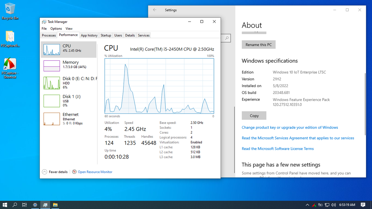

Tiếp tục chia sẻ với các bạn câu chuyện dài về cái máy Laptop khốn khổ của tôi, các bạn xem cho vui nhé.
Sáng nay tôi tiếp tục restore thêm bản Win thứ 3 vào máy này. Ổ cứng của máy là MBR nên chỉ có được 3 parts Primary, nó gồm part System Reserved, Win 11-EDU và Win 10-20348.681. Giờ nếu tôi restore thêm bản Win 10-ENT vào thì nó phải là part 4, Logical và nằm ở Extended Partition, quá trình chạy thành công, boot vào vẫn có Metro như bình thường, có điều khi boot vào Win thì nó hơi chậm một chút.

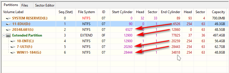

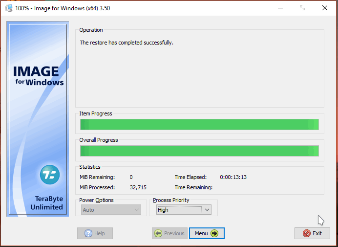

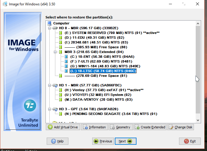

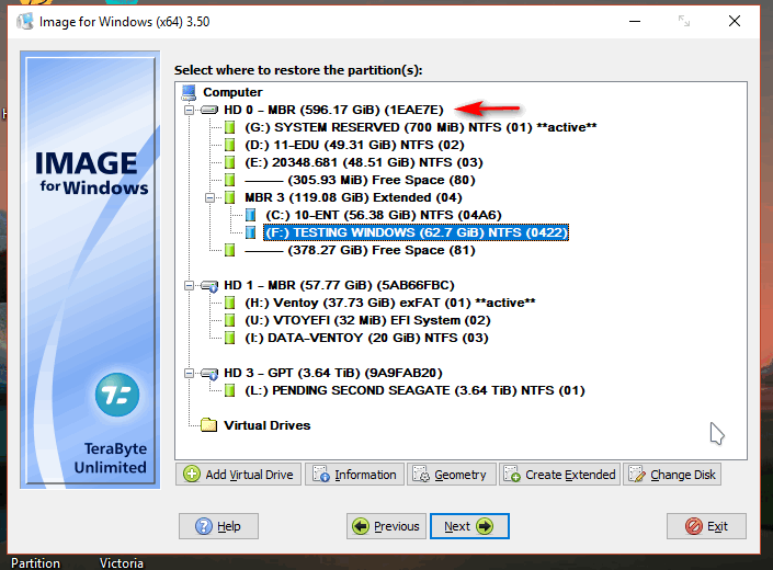

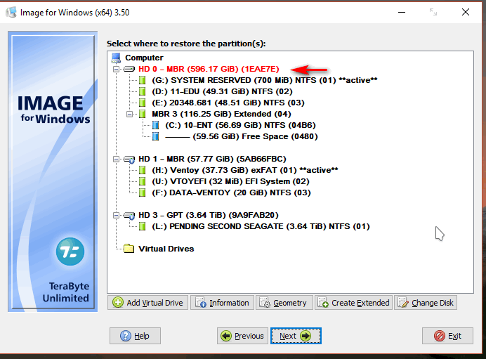

Tôi lại làm tiếp theo cho bản Win khác nữa, mới đầu là bản Win11 thì bị thông báo lỗi Failed trên Terabyte, nghĩ chắc bản đó bị hư, tôi lại restore tiếp cho bản Win 10-LTSC, cũng FAILED luôn, cuối cùng tới bản Win 7-Ultimate thì cũng cùng số phận. Khi làm với Terabyte thì nó đã có cảnh báo nhưng tôi không lưu ý như hình dưới:

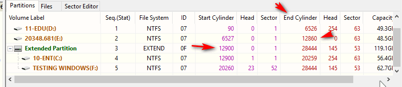

Mở lại Minitool check tôi không thấy báo gì nhưng khi mở với Disk Genius thì có thông báo là part 20348.681 overlap với parttion Extended, nó có cho mình correct nhưng khi click vào thì nó không xi nhê gì cả, sau đó tôi vào lại Minitool, chọn resize cho part 10-ENT ở phần đầu, cuối cùng mở lại Disk Genius thì không còn báo lỗi nữa, ở hình dưới các bạn xem con số 12860 và 12900, trước đó tại Extended Partition thì con số này là 12860 và bị báo lỗi "Overlap".

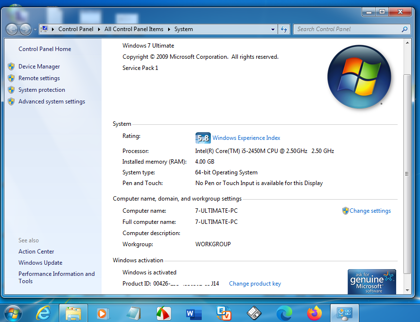

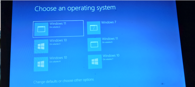

Sau đó tôi lại làm tiếp Restore cho bản Win 7, lần này không còn bị lỗi nữa, vẫn có Metro menu và boot vào thành công:

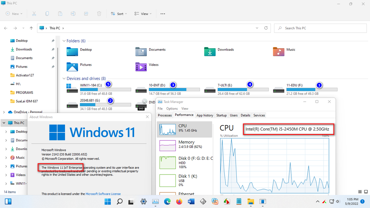

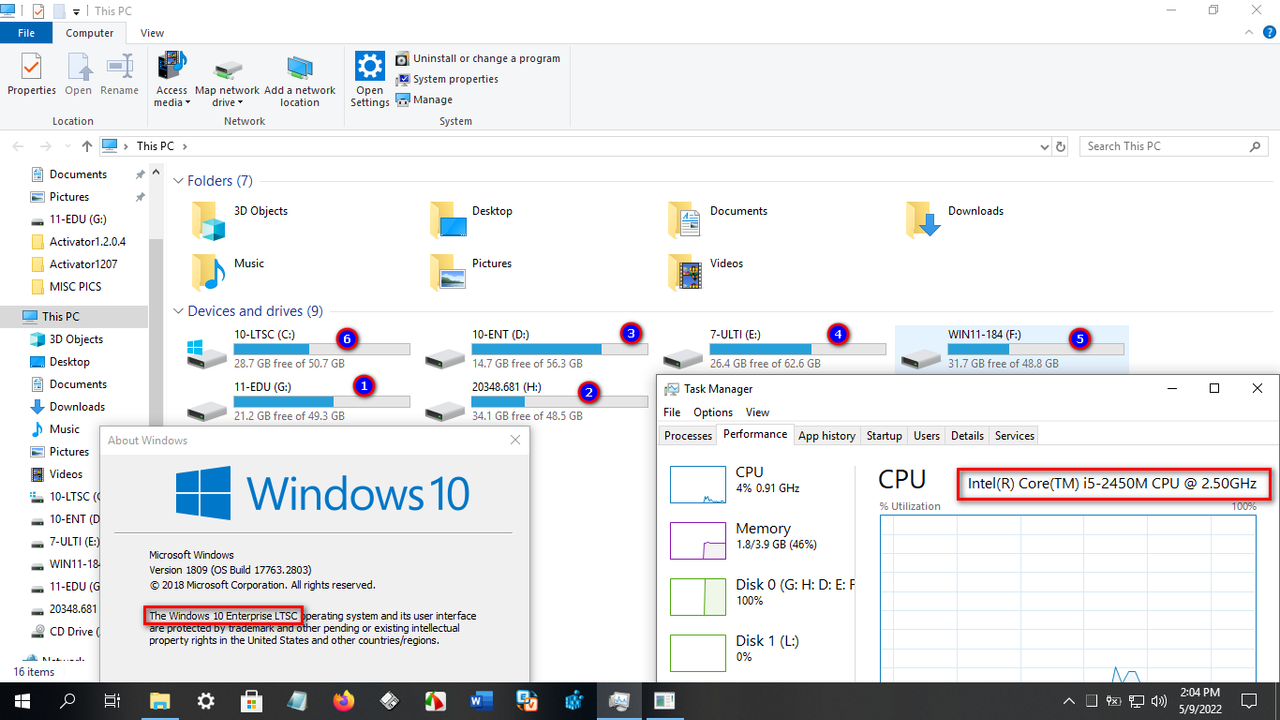

Hôm qua có cháu hỏi tôi có cài được Win & trên máy này không thì dưới đây là một số hình ảnh về nó:

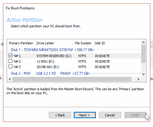

Hình dưới đây cho thấy chổ Updating Master Boot Record vẫn không có dấu check nhưng Menu Metro vẫn có:

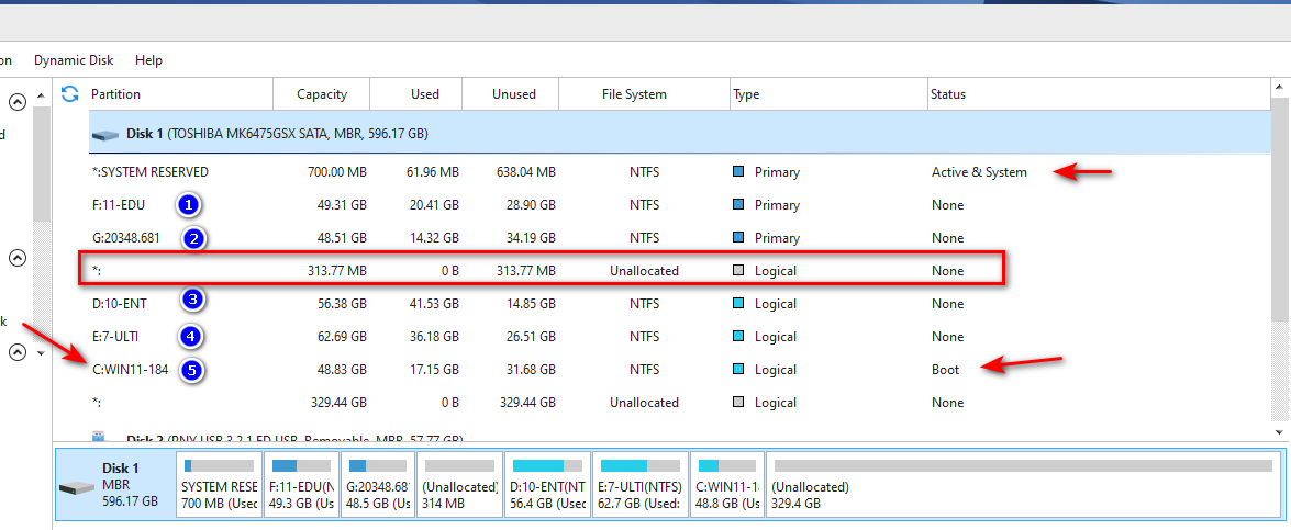

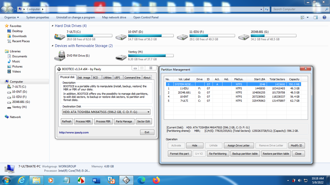

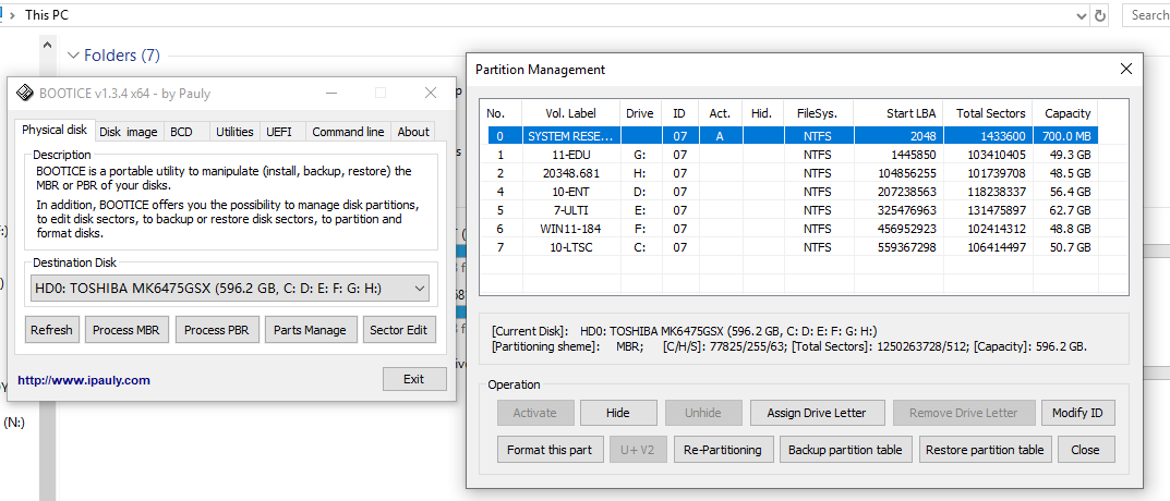

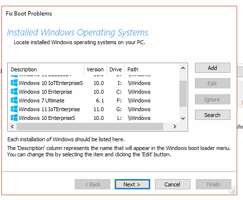

Thân chào các bạn, đây là những hình ảnh sau khi tôi đã restore thêm 2 bản Win cuối cùng, như vậy thì không còn gì để nói về cái Laptop này nữa, cảm ơn các bạn đã bỏ thời gian quý báu xem câu chuyện dài của tôi:
1/- Bản Win số 5:
Hình dưới này cho thấy phần unallocated giữa Part Primary và Extended Partition để tránh lỗi " OVERLAP " như tôi đã nói ở cmt bên trên. 300 mấy chục MB có vẻ hơi nhiều phải không các bạn, nhưng thôi chịu để cho nó xấu một chút nhưng an toàn , nếu tôi muốn điều chỉnh lại cho nó it hơn thì cũng dễ thôi, dùng lệnh extend là được.
Xem lại từ Disk Genius tôi có hình này:
2/- Bản Win số 6 :
Create new partition cho bản Win và check lại Disk Genius lần nữa trước khi chạy restore:
3/- Hình dưới đây chính là nguyên nhân của câu chuyện dài, tôi chưa sửa lại tên trên menu nhưng nhìn vào Volume thì tôi biết nó là bản nào. Trong cái rủi có cái may, qua việc này tôi lại có thêm bài học về quản lý Partition và sử dụng Terabyte. Thân chào tạm biệt và chúc tất cả các bạn cài đăt thành công!
