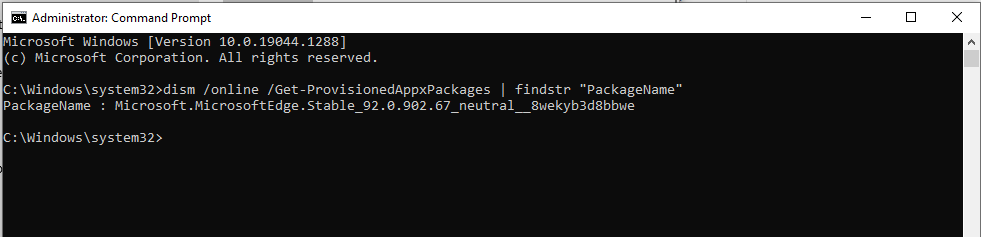

Bản này thiếu nhiều Dependency Packages để có thể cài được cái Media Player này bác ạ.
Đúng rồi cháu. nó là bản chính thức. Khi chạy lệnh này của cháu chỉ hiện có bao nhiêu đây:

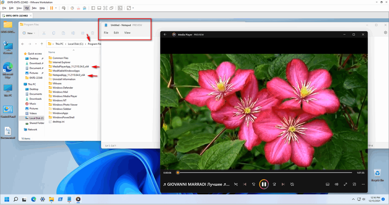

Mình mới đưa 2 tụi nó (Notepad Preview và Windows Media Player Preview) vô hẻm chung cư Program Files thành công rồi bạn
Copy 2 thư mục Notepad và WMP Preview vào C\Program Files
Vào Start -> uninstall Notepad và WMP -> mở Powershell Admin chạy lệnh Slideload lại
Add-Appxpackage -Register "C:\Program Files\NotepadApp_11.2110.64.0_x64\AppxManifest.xml"
Add-Appxpackage -Register "C:\Program Files\MediaPlayerApp_11.2110.34.0_x64\AppxManifest.xml"
Kết quả là đã di dời tụi nó vào hêm Program Files thành công như hình bên dưới:
