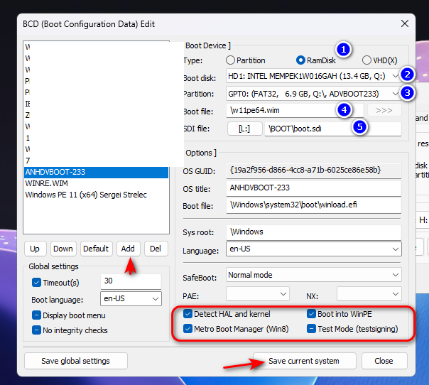

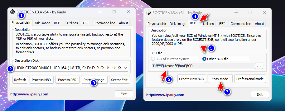

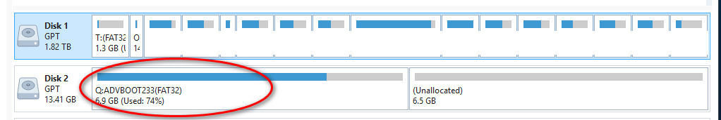

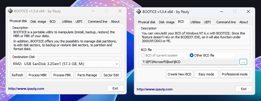

Bạn sửa lại format part S với FAT32 thì mới boot lên được vì máy bạn boot theo mode UEFI. Đây là hình trên máy tôi, tôi chỉ cần dùng tool Bootice để quản lý Boot như sau:
Hình 2 ổ cứng GPT:
Setup tại tool Bootice như sau:
Lưu ý tìm file BCD theo đúng số 6 nhé.
Số 7 chọn Easy mode có hình dưới:
Ở hình trên click vào Add, chọn New Wim Boot Entry và làm theo đúng các thứ tự ở hình bên trên. Cuối cùng chọn Save current system.
Tool Bootice load về ở đây:
https://www.softpedia.com/get/System/Boot-Manager-Disk/Bootice.shtml
Khi nào bạn thực hành thì bạn chụp hình Bootice\BCD bên bạn cho tôi xem nhé.
