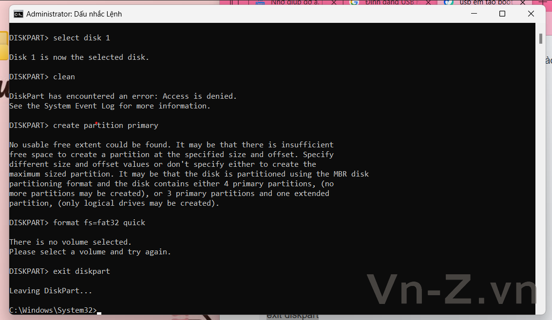

Hiện tại tôi đang hướng dẫn bạn tạo USB boot cứu hộ , usb đang có vấn đề với ProcessMBR không high-light , tôi chỉ bạn cách dùng lệnh Diskpart , có gì mới tôi sẽ báo tiếp.
Đây là hình lỗi từ USB , bạn cho biết đã chạy lệnh này trước khi tôi hướng dẫn tạo boot.
Vậy nên không thể tạo boot được, phải sửa lỗi cho USB trước.

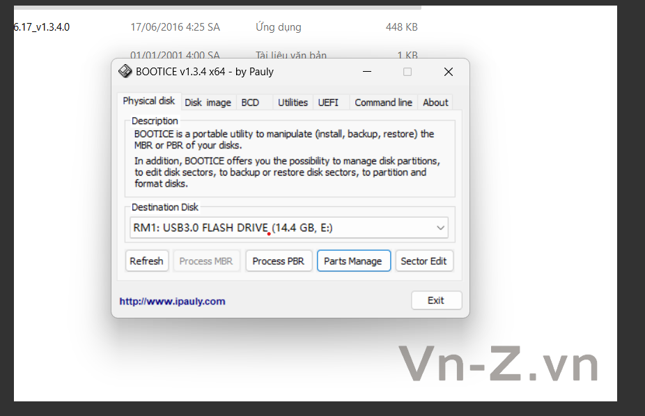

Hình từ Bootice với lỗi ProcessMBR:
Tôi đang đề nghị bạn mở lại với soft Disk Genius , gửi link soft và gần 1 tiếng rồi tôi chưa thấy bạn phản hồi trên inbox.
