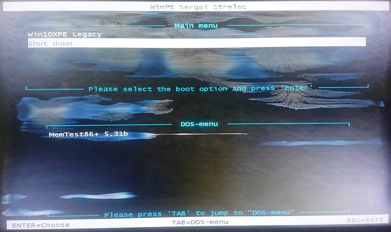

Hình Menu boot chuẩn Legacy của USB ZENBOOT, USB đã tích hợp phiên bản MemTest86+ version 5.31b mới nhất.

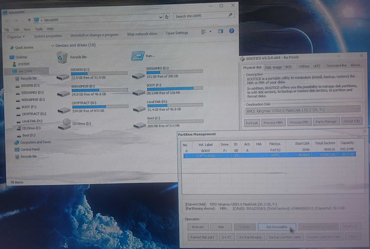

Khi boot vào Win10XPE nếu không nhìn thấy phân vùng SOFTWARES (cũng tức là không chạy được các phần mềm có trong USB) thì làm như sau, mở chương trình BOOTICE có sẵn trong Win10XPE > Click vào Parts Manage, chọn phân vùng tên SOFTWARES trên USB rồi click Set Accessible. Xem hình
Lúc này vào Explorer sẽ thấy phân vùng SOFTWARES xuất hiện nhưng đồng thời phân vùng BOOT lại bị ẩn đi. Sau khi chạy các phần mềm cứu hộ và các công việc khác xong trước khi thoát khỏi Win10XPE thì chạy lại BOOTICE và làm hiện lại phân vùng BOOT.

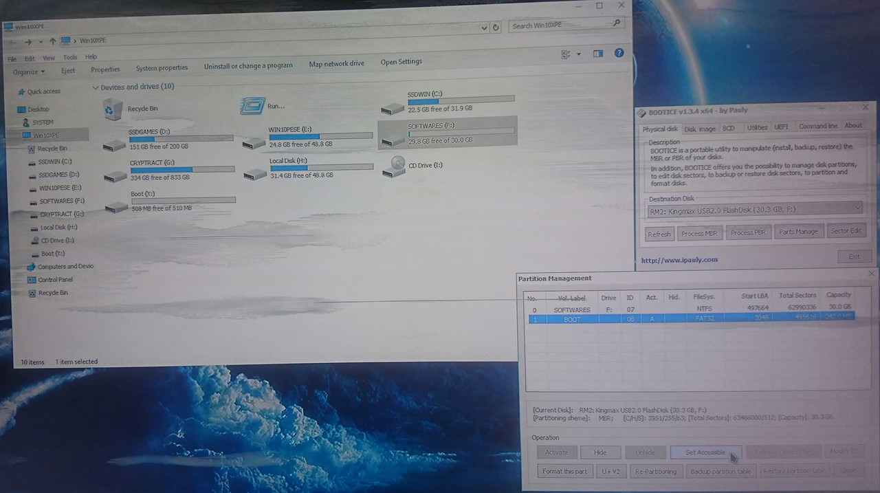

Cách làm tương tự như trên xem hình minh họa
Nếu không làm hiện lại phân vùng BOOT thì lần sau khi dùng USB Boot Win10XPE sẽ không chạy.
