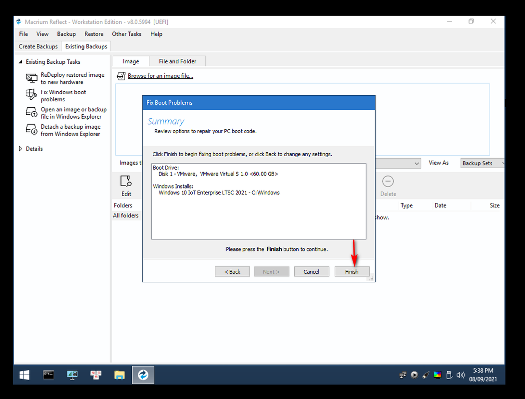

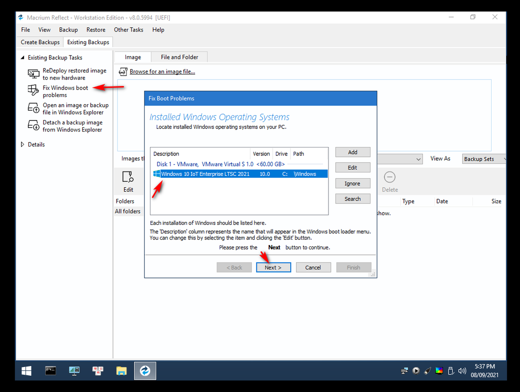

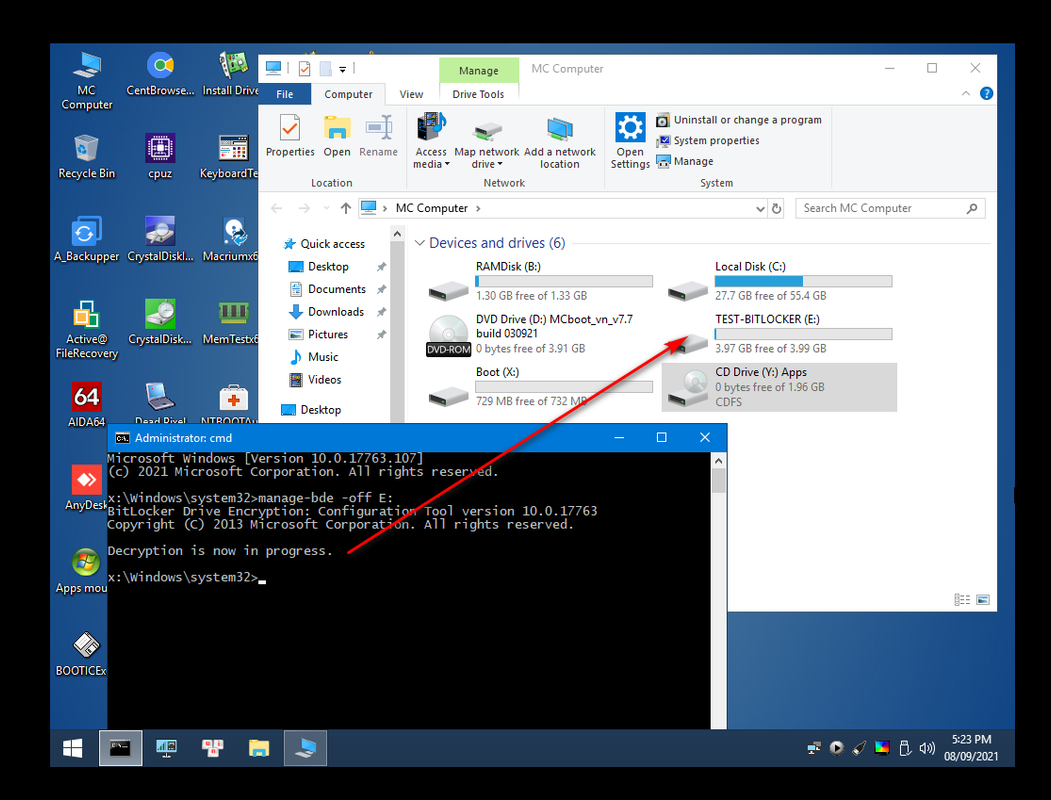

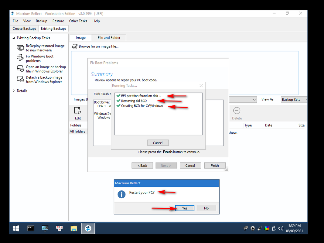

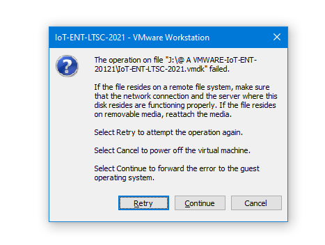

Máy ảo này hôm qua đã đi về nơi xa rồi các bạn, hôm qua sau khi nó update xong, tôi không vào lại Win mà vào lại các bản XPE, các bạn thấy các cmt tiêp theo sau cmt trên đó, đồng thời tôi cũng chạy bản FREE V7.7 của @hoanchien để test vụ Bitlocker, kết quả vẫn tốt vì hôm trước tôi làm với bản FULL nên có bạn hỏi không biết bản Free thì ra sao.
Sau đó thì boot vào lại Win ảo không được nữa, tôi có boot vào lại PE, dùng lại Macrium fix boot nhưng vẫn lỗi, muốn chắc ăn tôi dùng bản Win ảo khác và cũng test với PE FREE của hoanchien về BITLOCKER thì vẫn boot vào lại Win OK. Vậy lỗi từ bản Win ảo này chứ không phải lỗi từ test các bản XPE và PE v7.7 free.
Tôi đã sử dụng nó quá nhiều, chép và xoá cũng rất nhiều lần, sức chịu đựng của nó có hạn, đành phải chia tay với nó thôi. Vài tấm hình minh hoạ các bạn xem cho vui:
Tôi đã chép bản bị hư này vào ổ di động chờ đó, biết đâu sau này tôi tìm được giải pháp khắc phục thì sao? Hôm qua tôi nhớ lại lúc chép folder Programs từ Apps.iso vào C: thì WD nhảy ra chặn rất nhiều, tôi chọn xoá theo yêu cầu và tiến trình chép vào rất chậm, cuối cùng khi restart máy thì bị vụ update. Khi đã xong thì tôi không boot lại vào Win mà vào lại bản Aomei để test, thấy không chạy được các soft nên từ Aomei tôi chọn xoá luôn folder Programs đó. Và sau đó lại tiếp tục test nhiều lần, không hề quay lại bản Win, cuối cùng thì bị lỗi như trên rồi các bạn. Trước khi xảy ra lỗi, nhiều lần trước đó tôi thấy hễ cứ xoá xong, phải vào lại Win rồi lại Shutdown, lúc này nó sẽ hiện thông báo Cleanup theo lựa chọn của mình từ VMware, sau đó boot vào lại thì OK, hôm qua tôi ỷ y, mê test quá nên mới xảy ra cớ sự. Tôi có thêm một bài học mới đó các bạn.
Tôi nói thêm một chút là giờ có muốn vào bất cứ bản PE từ ISO trên máy này đều bị lỗi hết, nó không cho vào lại các bạn ơi.
