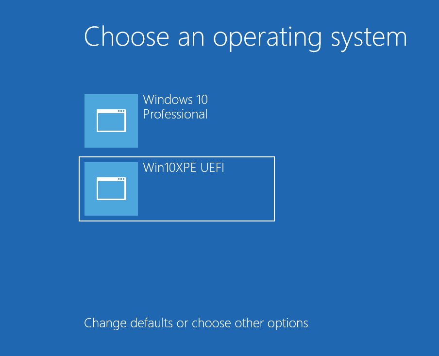

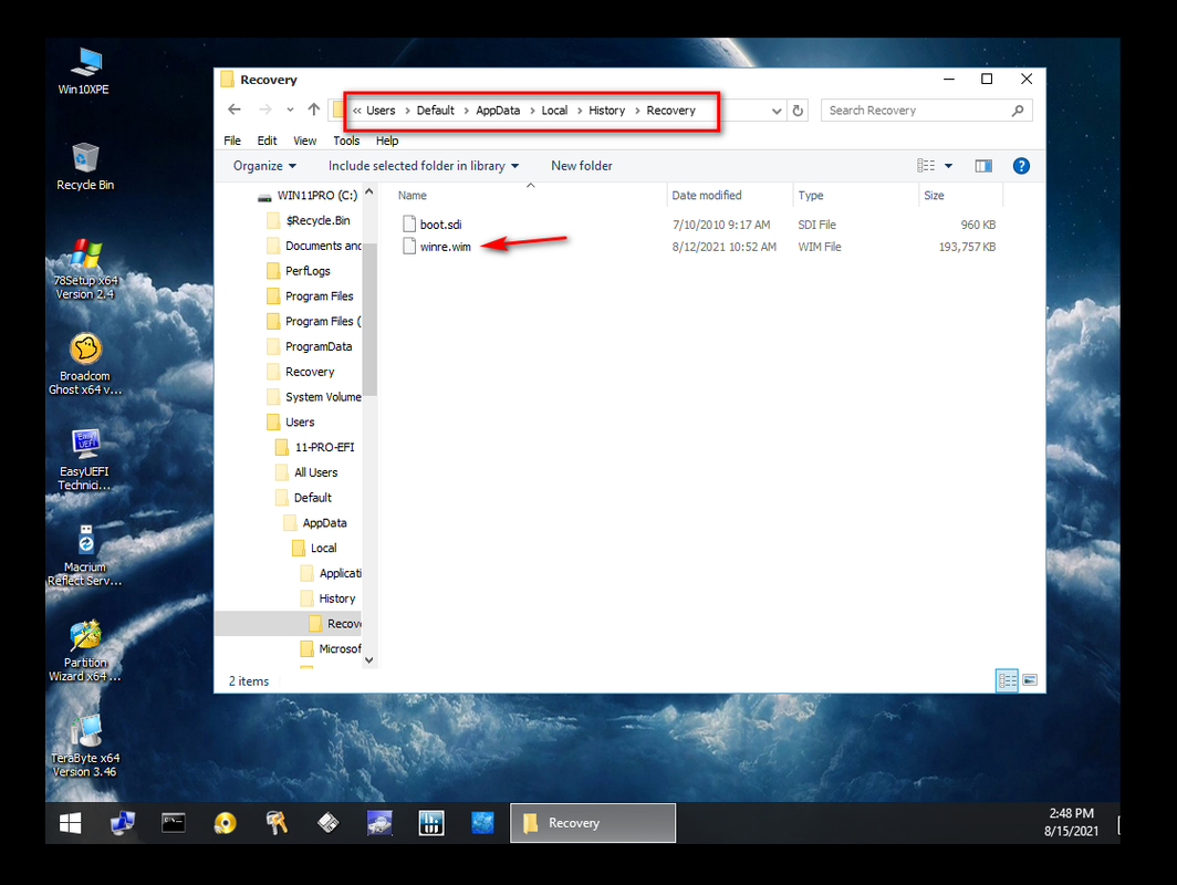

Có phải đây là file .wim của bạn không?

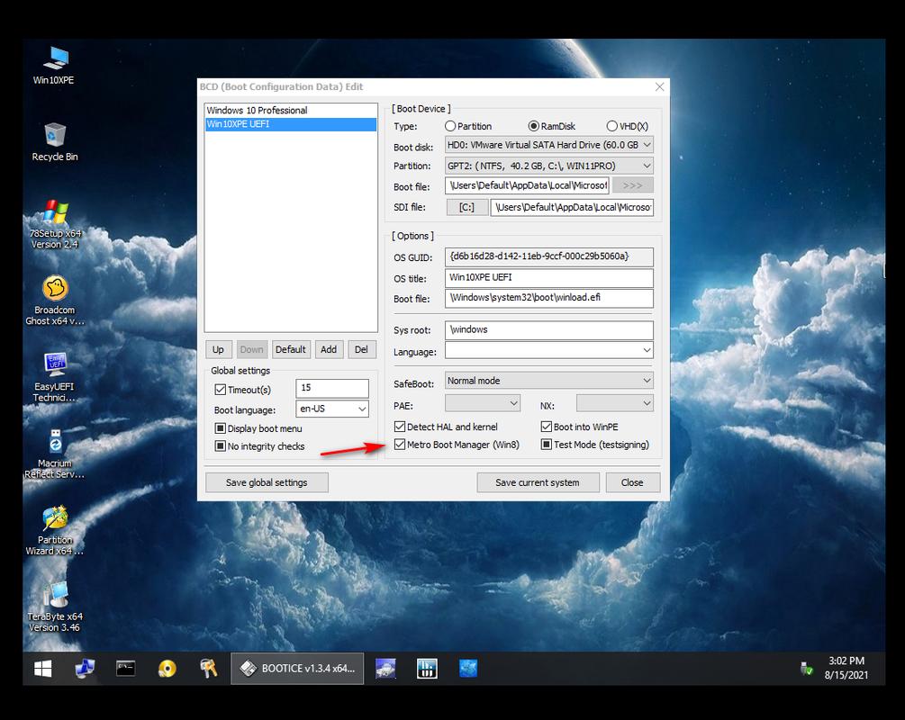

Tôi chọn lại như hình dưới để có lại Menu Metro, tôi thích menu này hơn menu có nền đen:

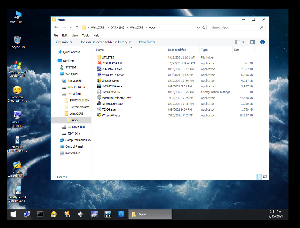

Thư mục WIN10XPE và Apps:
Có bạn nói đã làm được cách chạy thêm các Apps khác, muốn vậy thì phải chỉnh sửa lại từ file "winre.wim" đúng không bạn?
