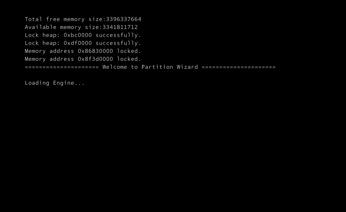

Sau đó tôi conver lại basic , win nó restart và Aomei nó chạy màn hình dos vài giây vậy là xong , giờ phải conver sang GPT nữa là hoàn tất

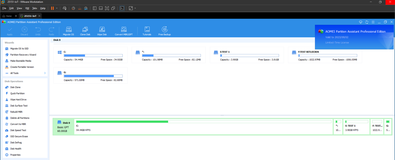

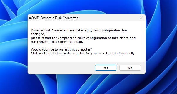

À bạn ơi, đây là bản tôi activate với key của bạn cho hôm qua, khi tôi click vào Dynamic Manager từ Tools hay All tools thì nó không hiện lên gì hết đó bạn, nó chỉ nháy một cái rồi trở về giao diện như hình, vậy là tôi nhớ rồi, hôm qua cũng bị vậy và chỉ khi chọn Dynamic Converter thì lại bị thông báo lỗi như hình thứ hai, đã restart máy và vẫn bị thông báo như thế, chắc giờ phải remove và cài lại thôi:

Update: ở hình trên khi tôi click No thì nó hiện ra đây bạn:
Cái tôi cần là muốn mở được Dynamic Disk Manager như của bạn đó. Từ đó tôi có thể chuyển sang Dynamic cho ổ GPT dễ dàng như video của bạn.

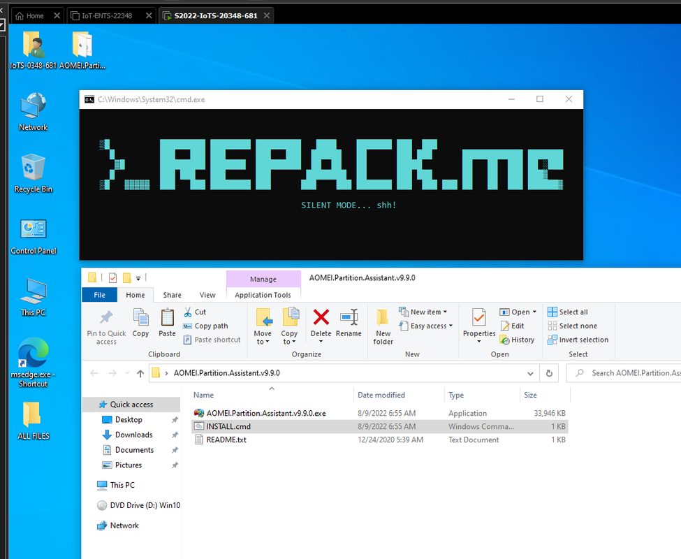

Tôi cài repack của ru đó bác

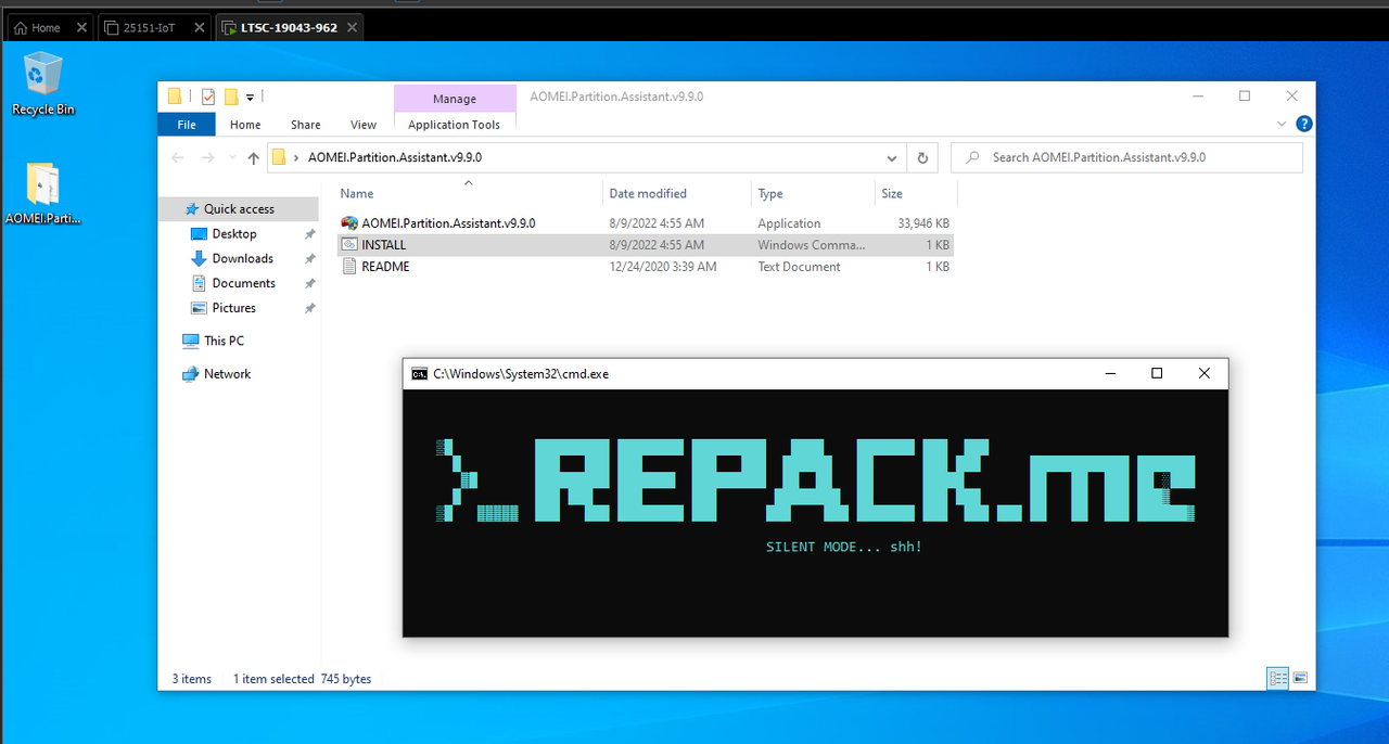

Cảm ơn cháu, mới đầu bác cài lại trên bản Win trước đó đã dùng để test, tất nhiên là bác đã remove toàn bộ AOMEI với Revo, chọn thêm option Forced Uninstall nhưng khi chạy Repack với bản mới này vẫn không mở được Dynamic disk manager. Xem lại thì nó vẫn còn cái key cũ có giá trị 1 năm.

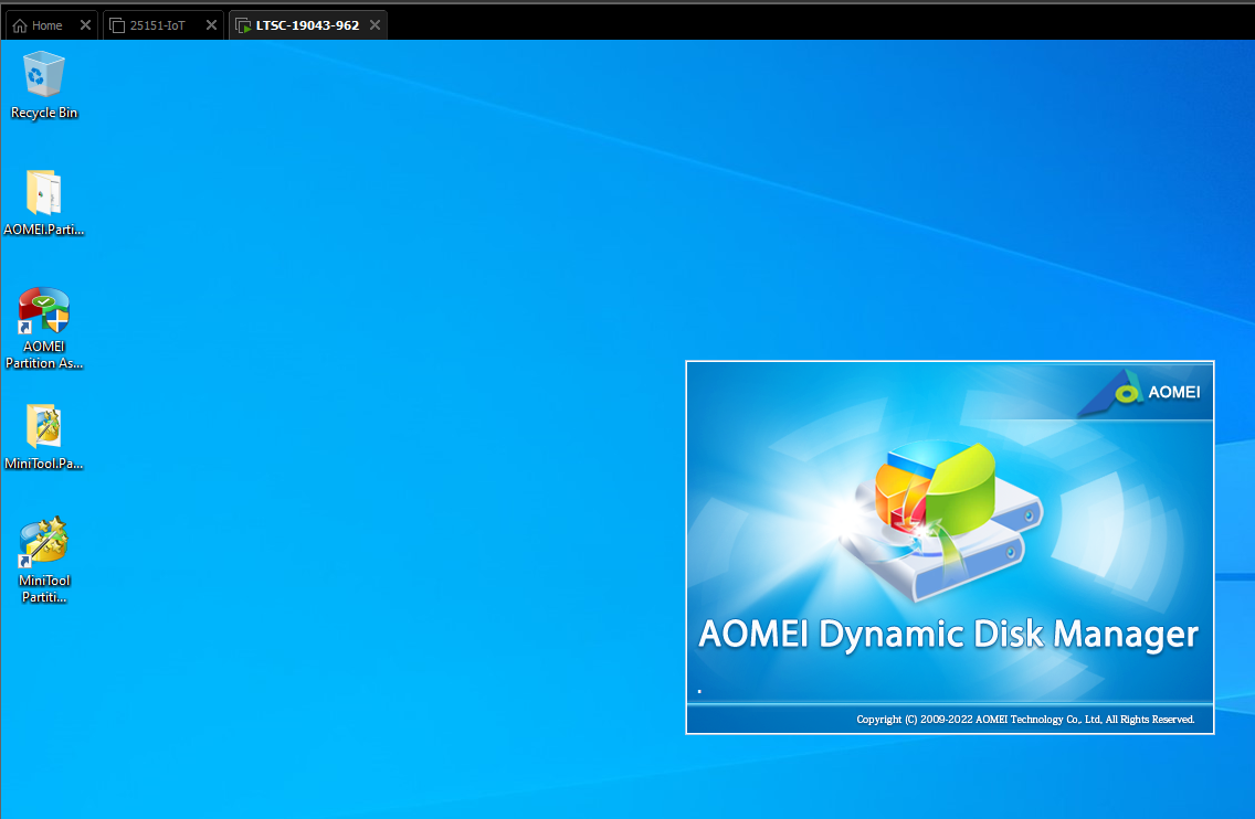

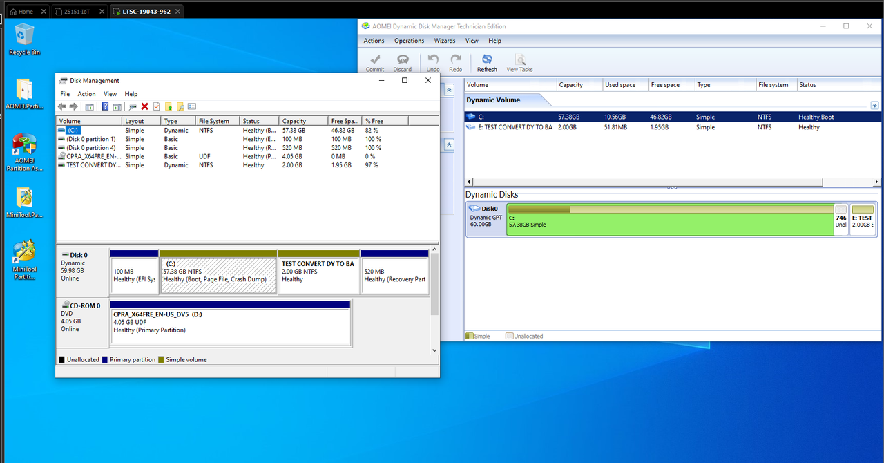

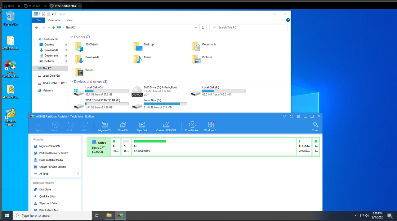

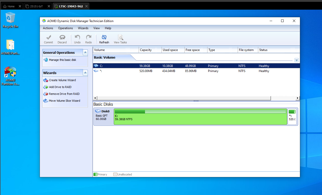

Đem cài sang máy ảo khác, đây là bản LTSC-19043.962, vừa cài xong chưa activate Windows, lo test cái AOMEI trước. Sang bản Win này thì mở được ngay Dynamic Disk Manager, bác có mấy hình thao tác sau:

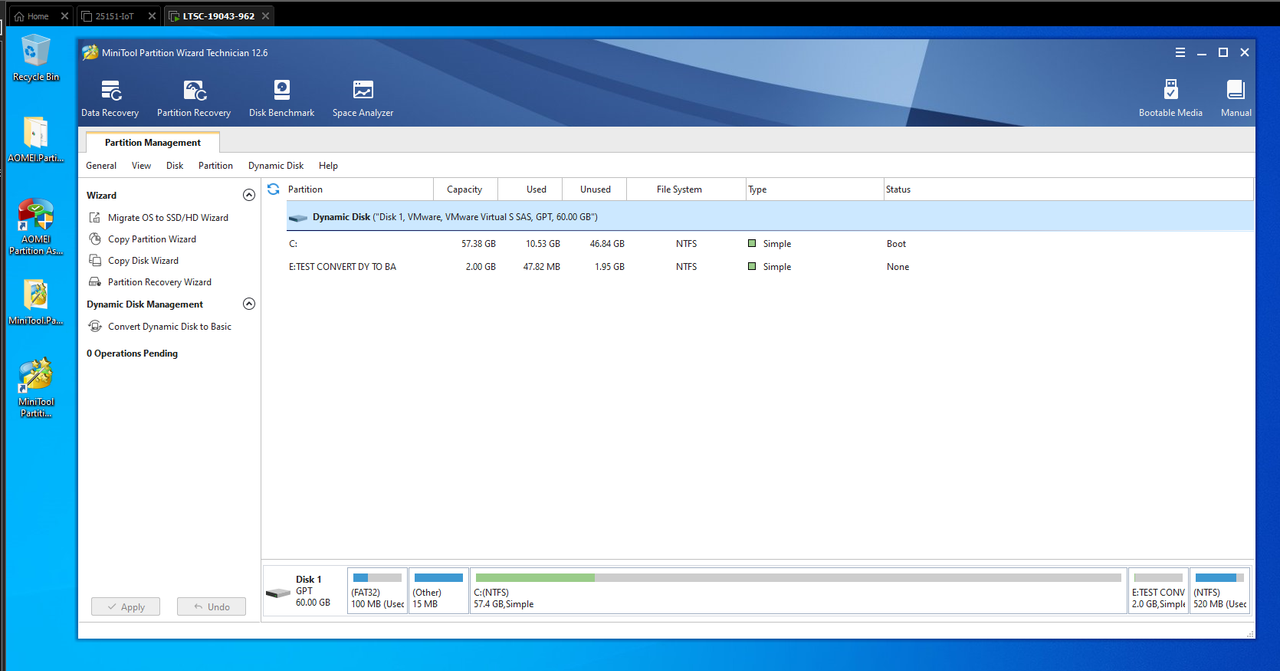

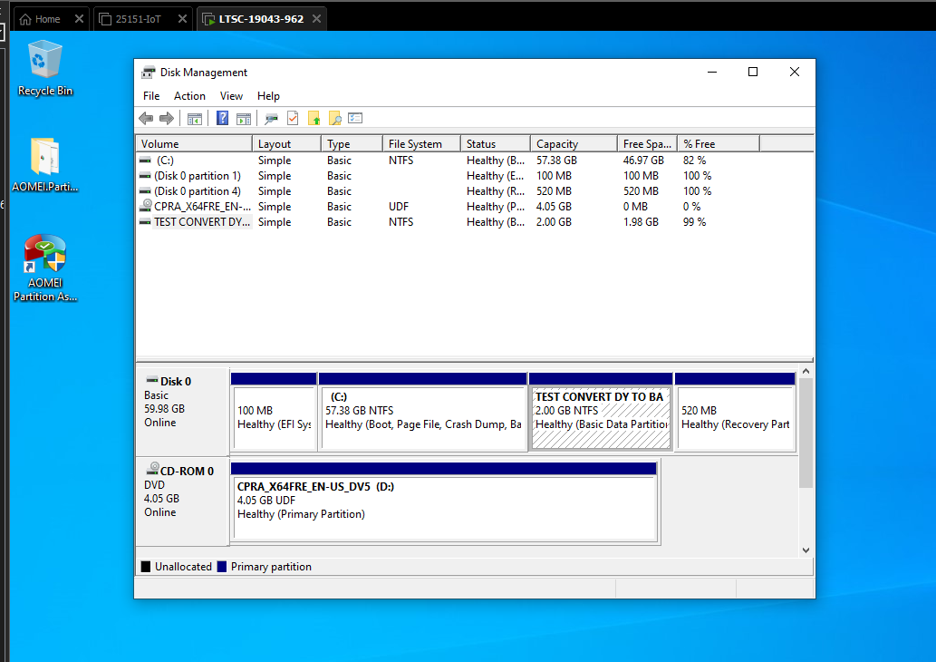

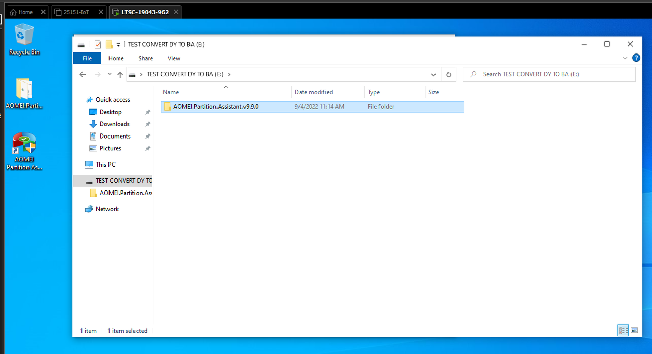

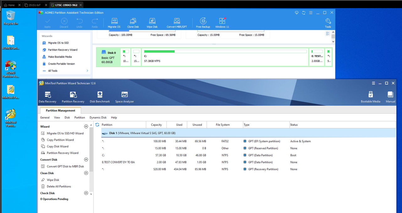

Tạo thêm part test và chép file vào đó như hình dưới:

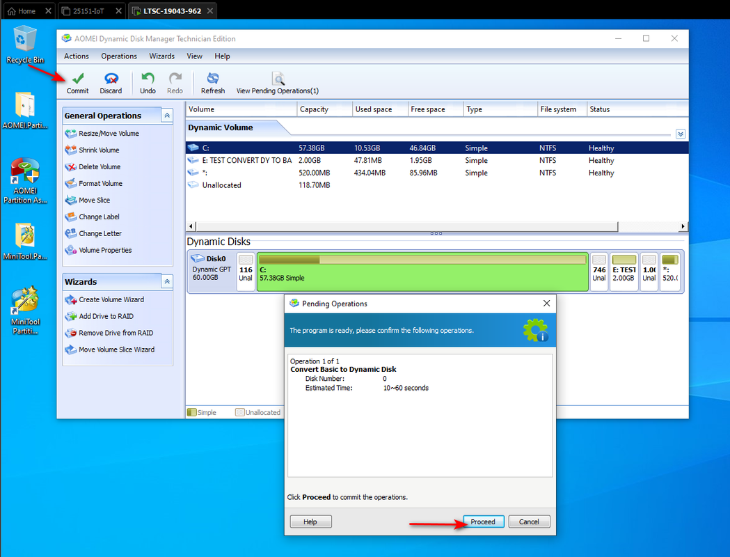

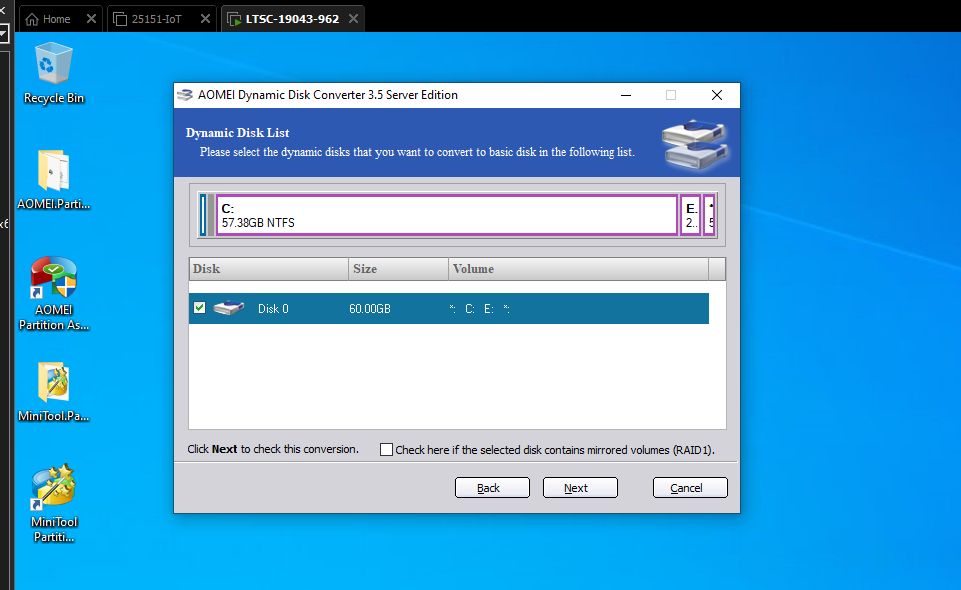

Các hình chạy convert sang Dynamic :

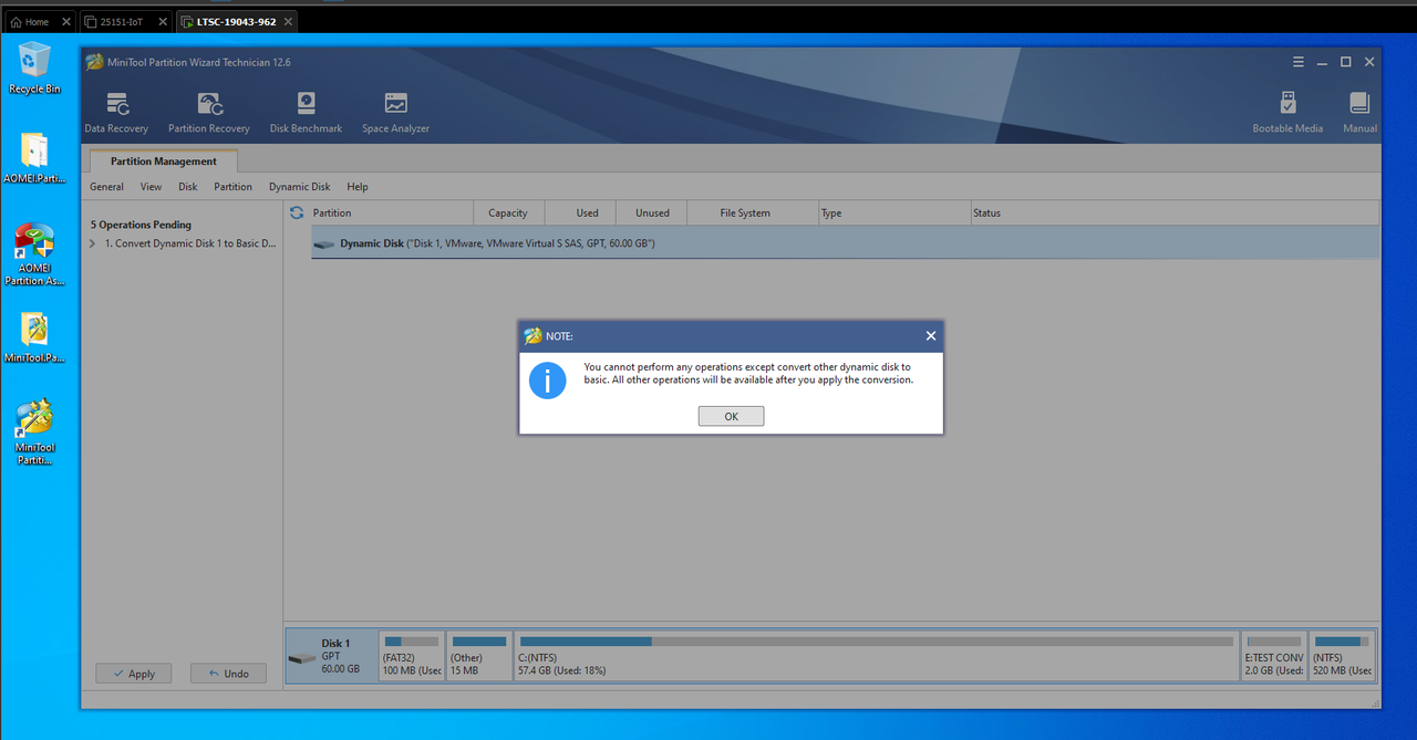

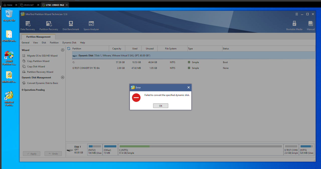

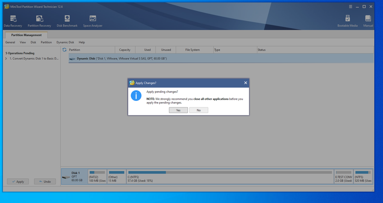

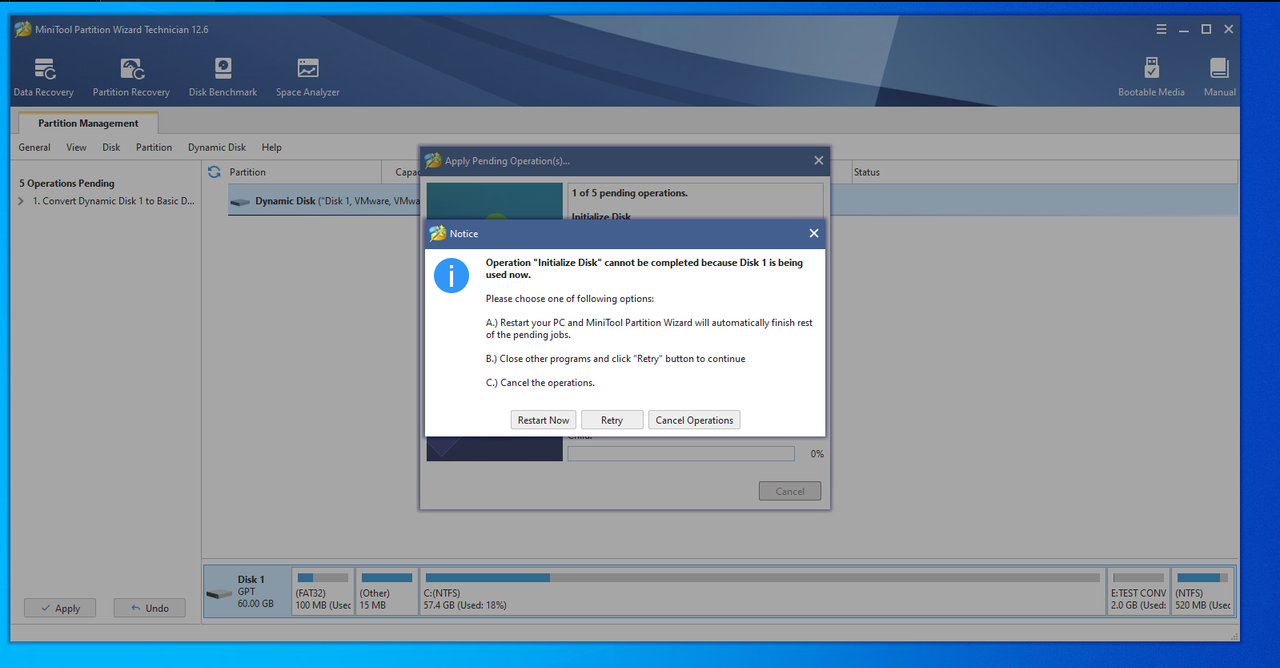

Test với Minitool for converting Dynamic to Basic:
Mới đầu chọn như hình trên thì bị báo lỗi như hình dưới:
Chọn lại với cách right-click ngay trên Disk 1 thì nó cho làm việc:
Chọn Restart Now và kết quả:

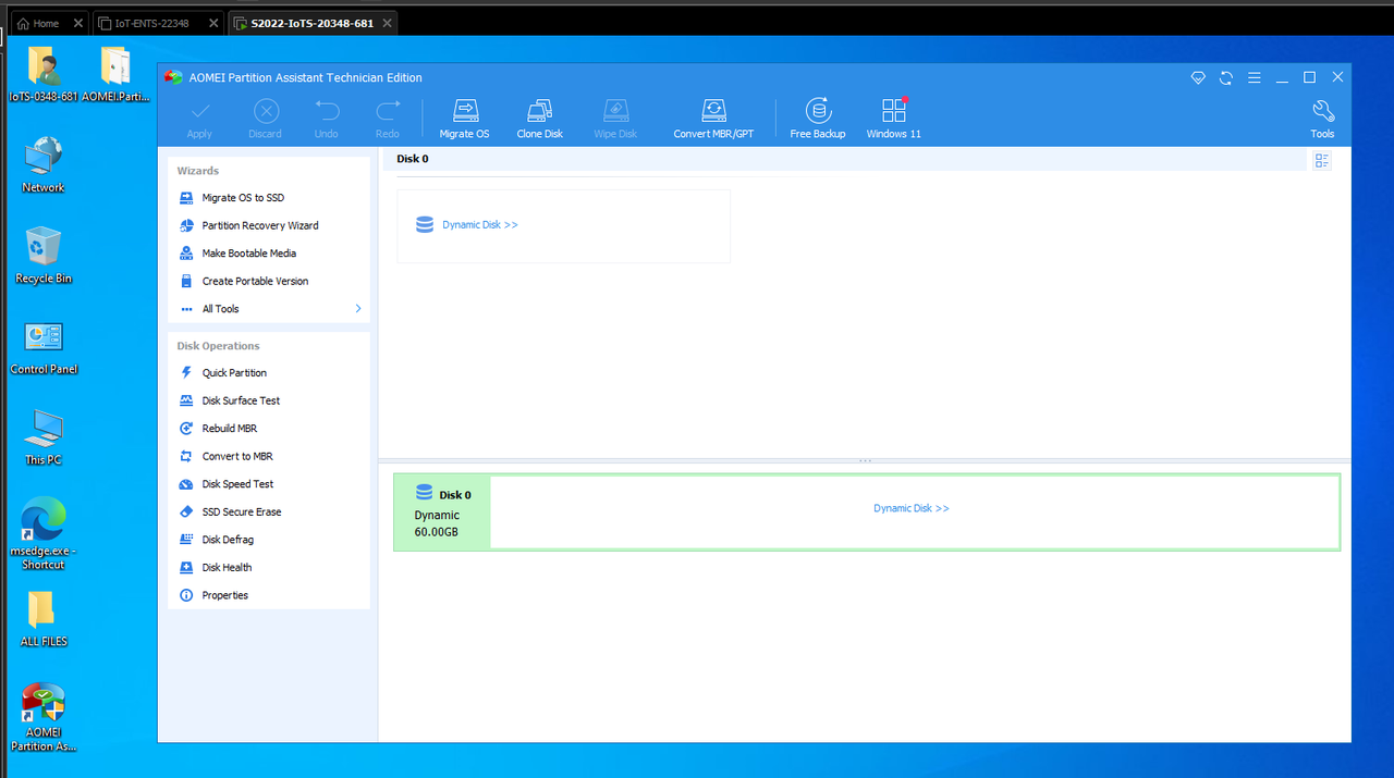

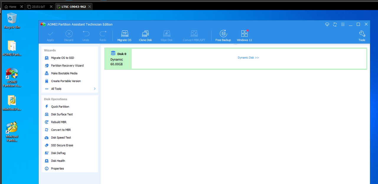

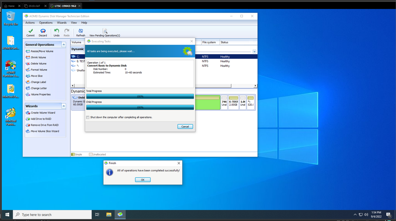

Có những việc xảy ra bất ngờ mà mình không đoán trước được như các hình thao tác dưới đây khi bắt dầu dùng AOMEI cho việc chuyển ngược lại từ Dynamic GPT sang Basic GPT:
Hình chuyển lại Dynamic GPT từ Aomei để tiếp tục test:
Tôi có thông báo như bên dưới đây các bạn, tôi hơi bất ngờ vì bên bác @@sec0 không bị tình trạng này:
Reboot lại Win rồi làm lại lần nữa vẫn thế. Hình bên dưới là sau khi reboot:
Chạy lệnh convert vẫn không được:

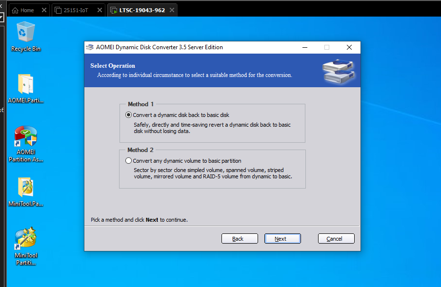

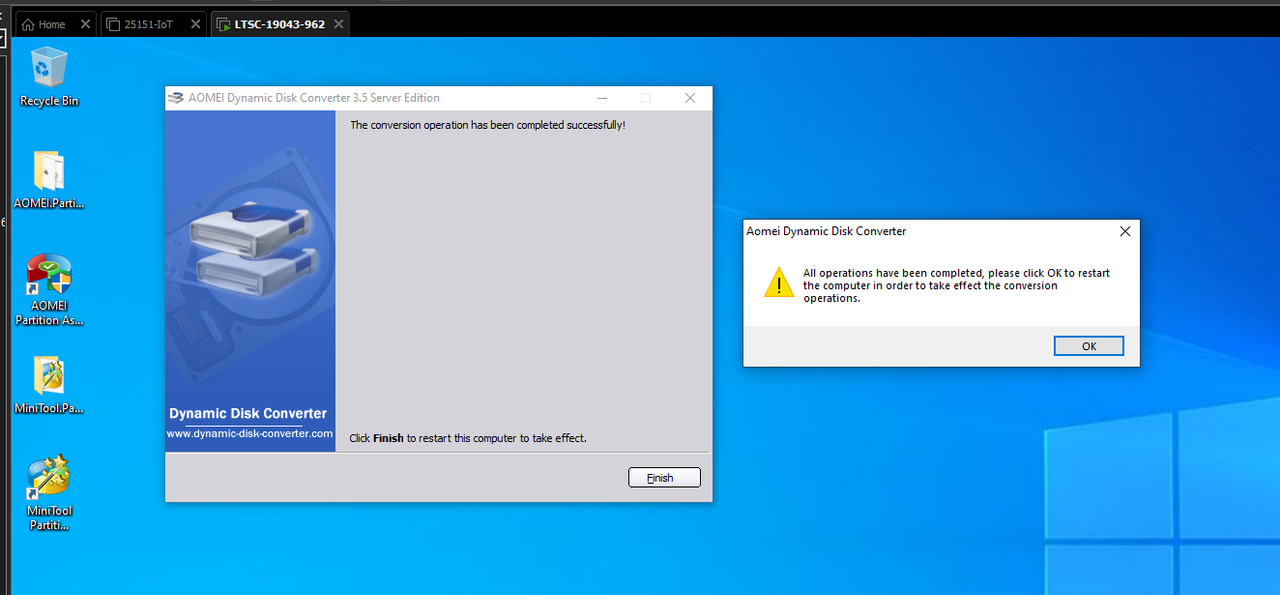

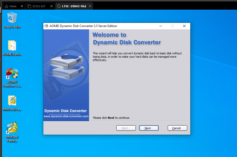

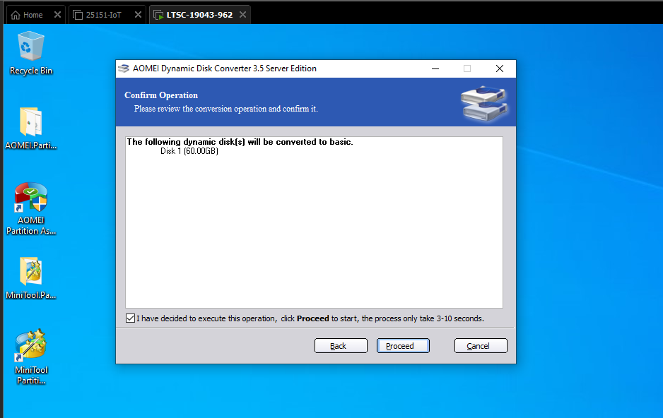

Tôi phải chọn sang Dynamic Converter như các hình dưới:

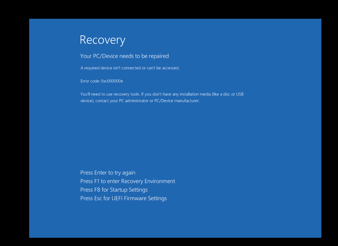

Từ thông báo hoàn tất bên trên, tôi nhấn OK để restart và kết quả như hình:
Bất ngờ phải không các bạn? Tôi vào WinPE, tìm tới bootice và BCD để xem nó hiện ra sao, tôi có hình này:

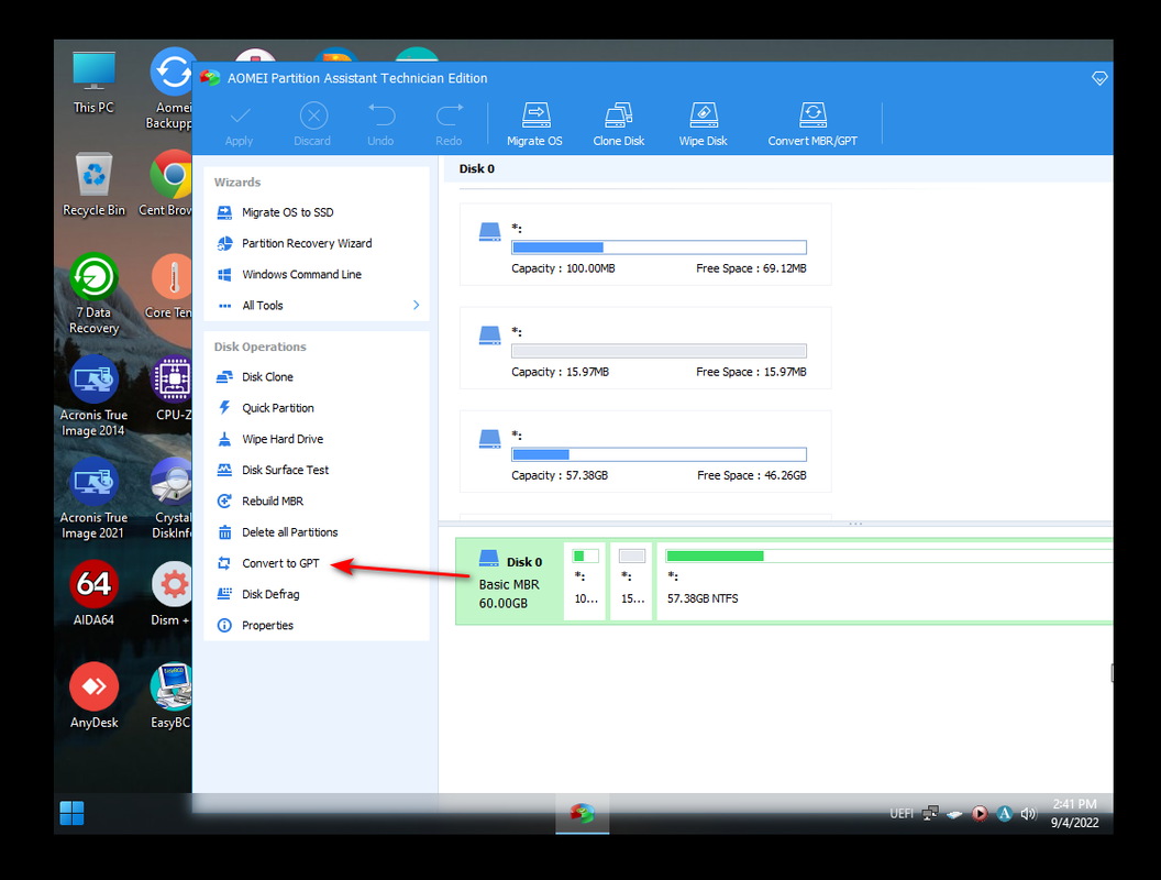

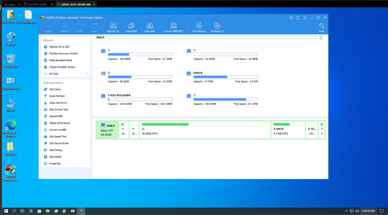

Chỉnh sửa lại phần đóng khung với đầy đủ chi tiết, boot vào vẫn lỗi BSOD, dùng luôn Macrium để fix boot rôi cũng lỗi, cuối cùng xem lại disk thì tôi thấy nó là Basic MBR chứ không phải Basic GPT đây các bạn:
Convert lại thành GPT thì boot vào thành công rồi đây các bạn:

@lvt491, Minitool làm tốt việc convert Dynamic to Basic nhưng nó không có option convert Basic to Dynamic như AOMEI. Còn việc bác làm ở trên bị lỗi thì muốn biết kết quả chính xác chỉ còn cách vào một bản Win khác` test lại một lần nữa thì rõ trắng đen thôi, không thể nào bên kia bác @@sec0 làm được ngon lành mà bên này bác làm bị lỗi , coi chừng nó lại giống cái vụ AnyDesk của XPE thì mệt lắm.

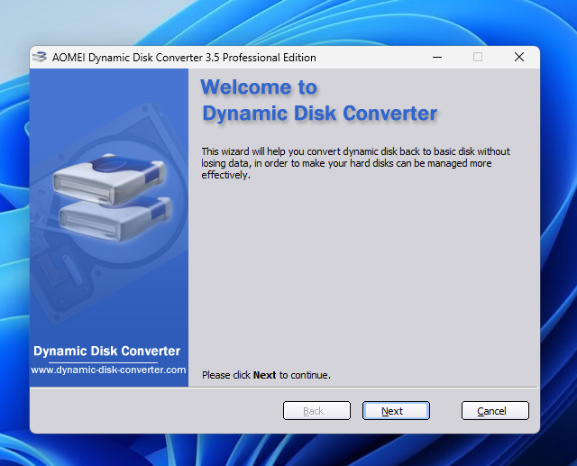

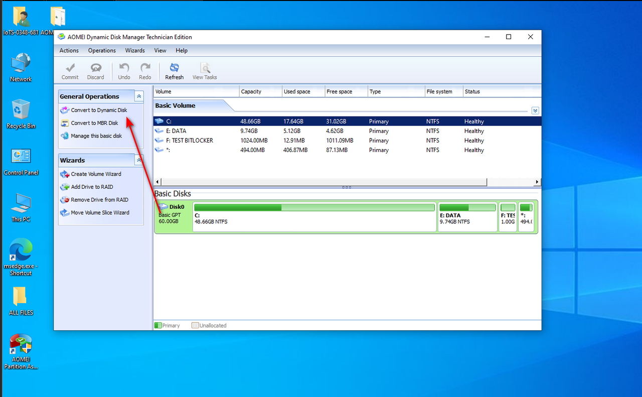

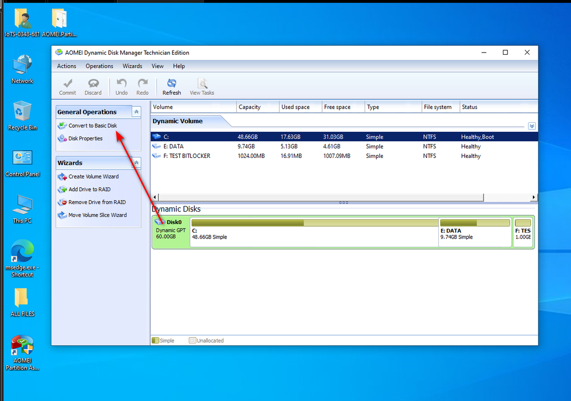

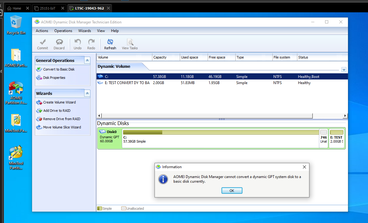

Update kết quả về AOMEI DYNAMIC DISK MANAGER trên một máy ảo khác đây các bạn, kết quả vẫn bị lỗi khi muốn convert trở lại từ Dynamic sang Basic:
Hình minh hoạ:
Convert sang Dynamic :

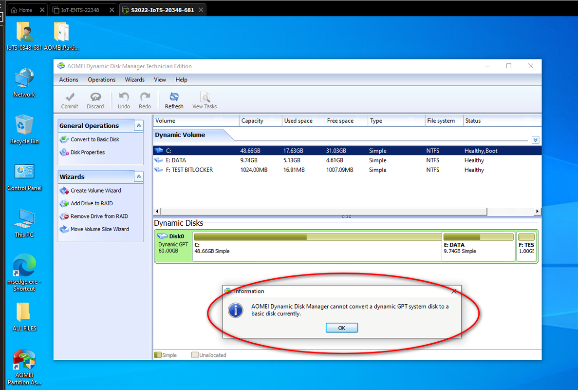

Reboot máy và thao tác convert Dynamic sang Basic :
Kết quả với thông báo sau:
Bước tiếp theo tôi sẽ làm gì chắc các bạn cũng đoán ra được, cách nhanh nhất là dùng MiniTool thôi. Tôi xem lại của bạn @@se0 thì bản Dynamic Manager của bạn là Pro, bản của tôi là Technician, có phải vì vậy mà nó yếu kém hơn không bạn?

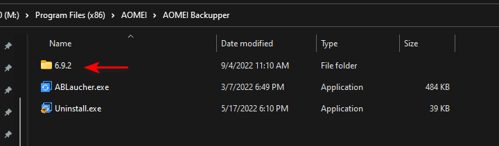

Sáng nay tôi tìm lại bản AOMEI BACKUPPER mà hôm trước forum có cho key khuyến mãi, tôi chép luôn cái folder 6.9.2 vào bản Win khác có cài nhưng chưa activate, không ngờ là nó OK luôn, tôi thấy với bản đã activate thì folder này nó có 146 items, trong khi với bản chưa activate thì chỉ có 140 items thôi, không ngờ nó cho phép mình làm như vậy:

Bác tải cái này về , bác giải nén và khi cài bác chọn eng + unpack để có bản portable ( source nằm đâu thì nó sẽ unpack tại đó)
Sau khi unpack xong bác chạy nó với admin thì sẽ có đủ tính năng .
Khi test với disk đang chứa ứng dụng chính nó thì bác cần phải để nó vào winre OS để nó thực thi , vì nó đang hoạt động trong disk cần conver thì ko thể conver chính nó , bác đừng chọn winpe vì như vậy nó sẽ tạo thêm winpe của chính nó 5~600MB làm phình to cái disk
