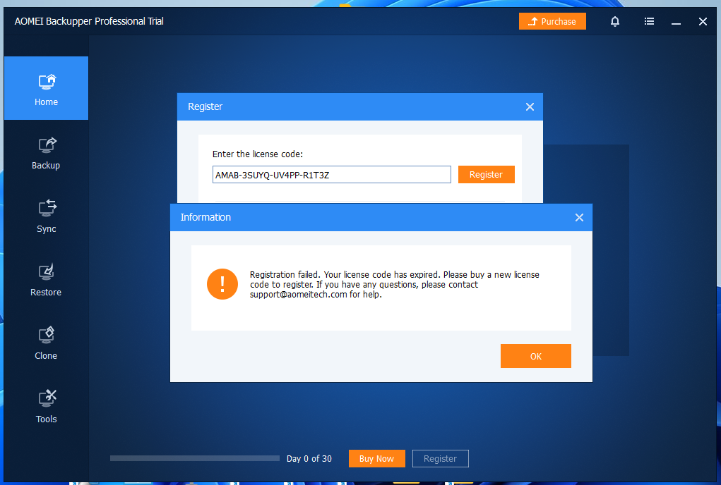

Tôi mới test key và key không hoạt động nữa, bạn còn key nào khác không bạn:

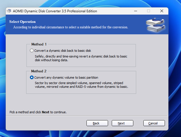

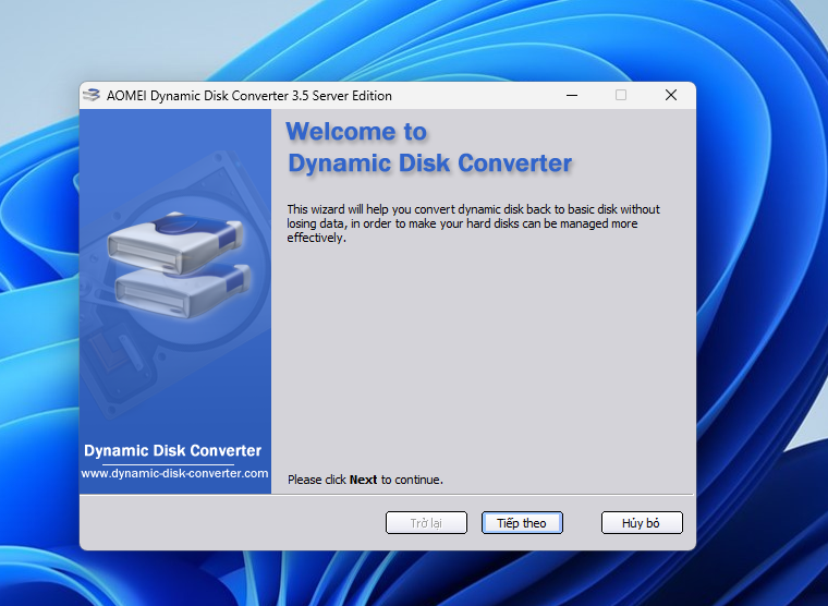

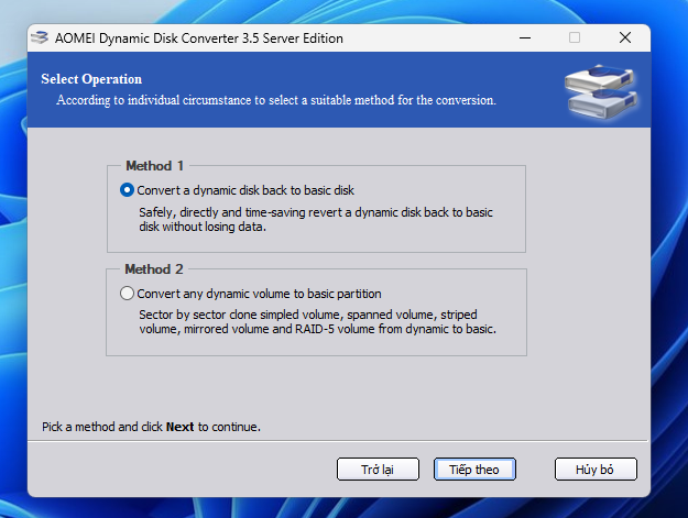

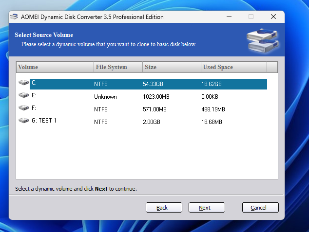

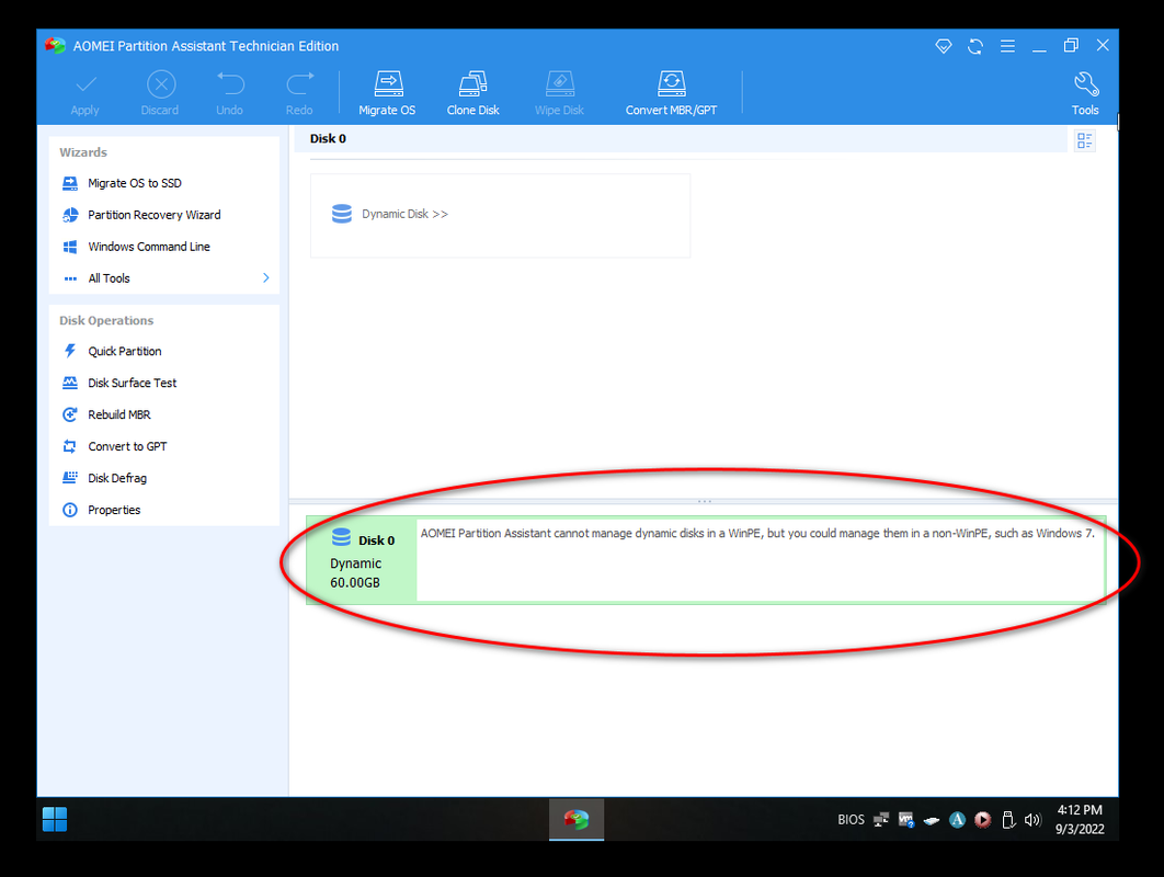

Hôm qua về việc Dynamic to Basic, tôi đã test trên một bản Win từ máy ảo, lúc đầu tôi dùng WinPE và chạy thử cái AOMEI thì nó thông báo như sau:
Nó không cho làm trên WinPE, vậy thì tôi vào Win trên máy ảo làm tiếp với bản đã có key thì lại có những hình này:
Chon 1 như hình dưới:
Next:
Sau đó nó báo lỗi, tôi lại trở lại chọn mục 2:
Với lựa chọn này phải chọn từng part và sau đó nó cũng báo lỗi, tôi bực mình nên không kịp chụp lại mấy tấm hình đó, lỗi nó báo disk của tôi có gì đó nên nó yêu cầu chọn lại #1, khi chọn lại #1 thì nó lại yêu cầu chọn #2. Lúc đó trong disk này có một part đang dùng Bitlocker, chắc vậy nên nó không làm được. Sau đó tôi chuyển qua dùng Easus Partition Master, lúc này tôi đã turn off part Bitlocker rồi. Mới đầu tôi cũng dùng trên máy ảo và WinPE, sau đó khi chọn xong, nó yêu cầu reboot, lúc reboot lại thì nó lại vào tiếp WinPE, nếu vậy thì sao mà Easus nó chạy được? Tôi có thử remove cái ISO và boot lại vào Win thì nó không hiện lên các giao diện từ Easus như các hình tôi đã post ở cmt trước đó, thành ra tôi mới nói là làm được từ máy chủ chứ không phải WinPE.

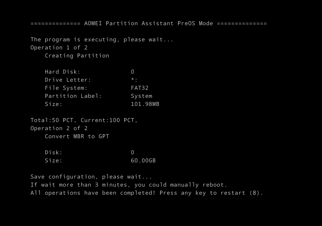

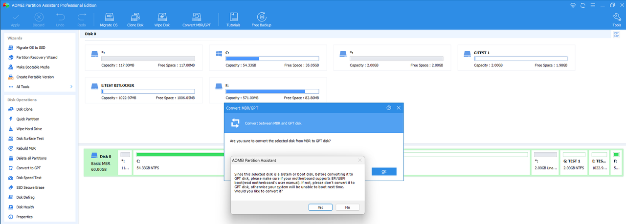

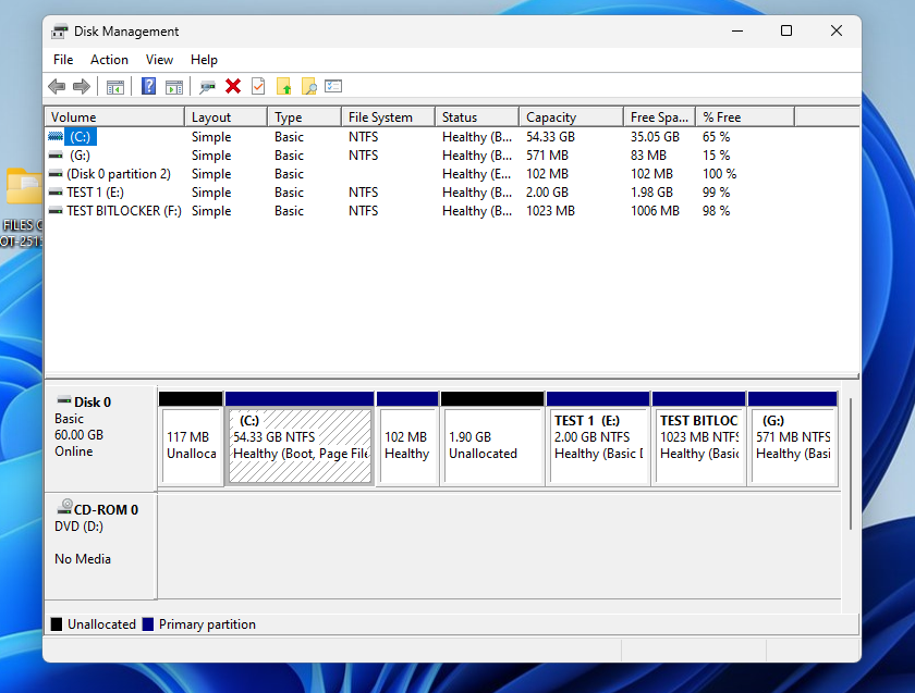

Bản Win trên máy ảo boot theo UEFI/GPT, muốn thử thì tôi phải chuyển sang MBR trước và sau đó mới chuyển sang Dynamic rồi mới test được. Sau khi đã test xong thì tôi lại dùng AOMEI chuyển lại thành GPT:
Chuyển thành công và part Fat32, 102 MB nằm sau C:\ như hình, còn part unallocated 117 MB trước đó là part Fat32 origin của Win.
